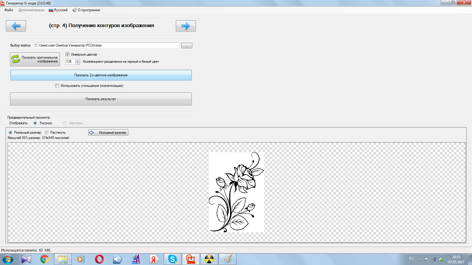

роза G-1.png (3249 просмотров) <a class='original' href='./download/file.php?id=105342&mode=view' target=_blank>Загрузить оригинал (139.49 КБ)</a>
роза G.png (3249 просмотров) <a class='original' href='./download/file.php?id=105341&mode=view' target=_blank>Загрузить оригинал (52.17 КБ)</a>
Попробовал обработать растровый рисунок , все вроде получается но , как получить без рамки.
Тут 2 варианта, первый изменить немного размер изображения, что-бы черный цвет не касался границ, либо на следующем шаге, удалить лишние контуры.
