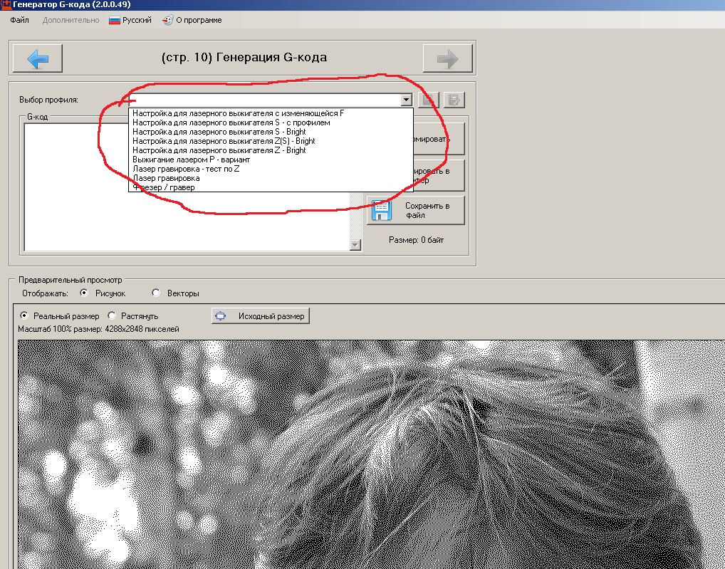

1) Окно с пользовательскими параметрами из профиля станка, тепрь всегда посередине основного окна
2) В низу, теперь начинаю выводить возможные ошибки. (Клик по ошибке её скрывает).
2017-03-09_081335.jpg (3284 просмотра) <a class='original' href='./download/file.php?id=105453&mode=view' target=_blank>Загрузить оригинал (112.86 КБ)</a>

Приветствую
подскажи как работает данный фильтр? не совсем понятен алгоритм генерации кода
если я правильно понимаю, то результат этого фильтра обрабатывается для выжигания точкой
тогда какой профиль применять для него?
или какой профиль допилить? :)
что то не выходит с ним ничего путнего.

gekz писал(а):Приветствую
Первые 2 фильтра, генерируют массив точек, которые в последствии выжигаются лазером, путем включения лазера на заданный промежуток времени.
Для GRBL контроллера использовал профиль: "Выжигание лазером P - вариант"
Профиль станка можно самостоятельно редактировать, описание формата: http://selenur.ru/?page_id=516
