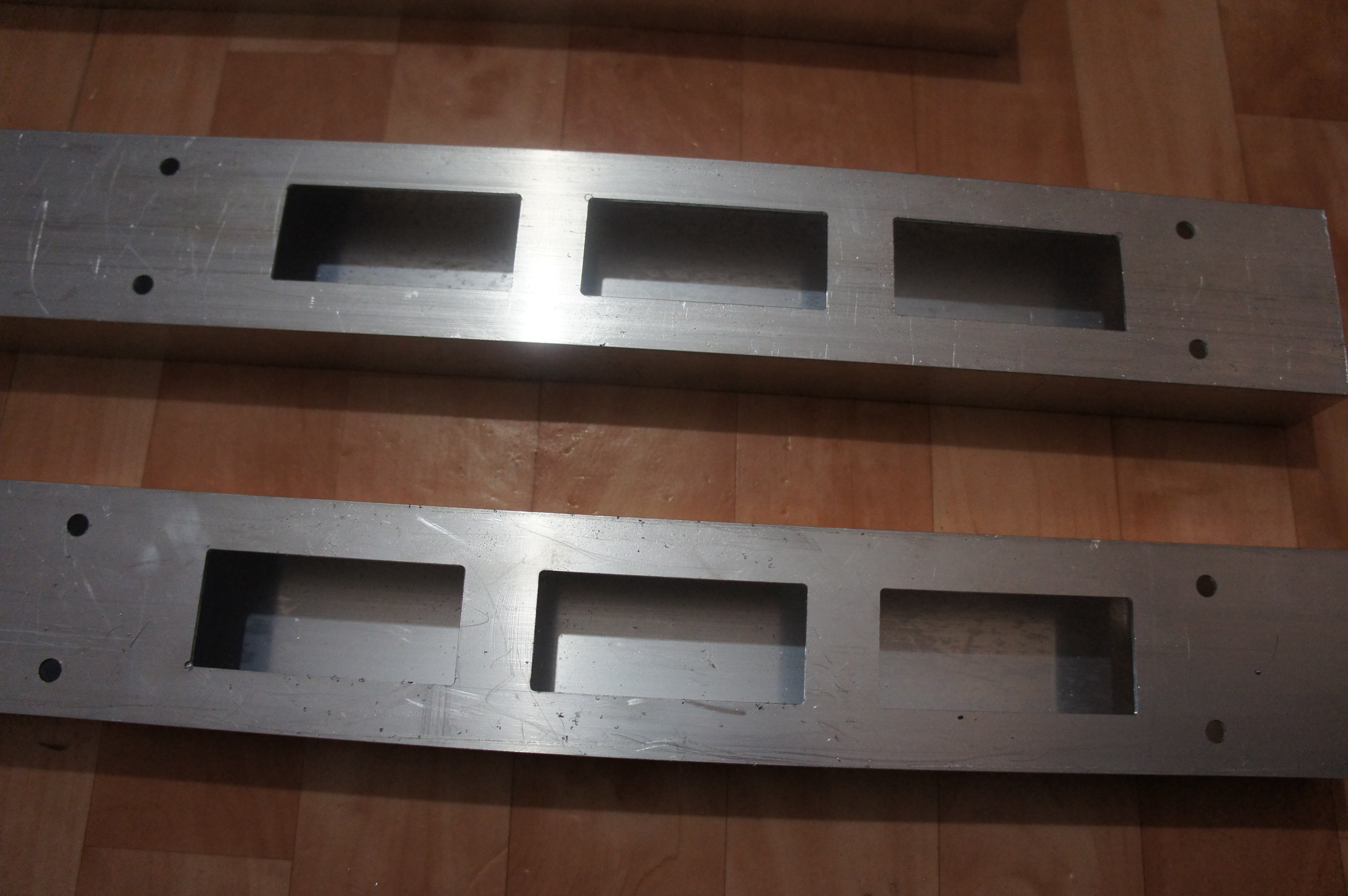

Всем привет, извиняюсь, что долго не отписывался в теме - работа, знаете ли....
На днях наконец съездил в Москву за металлом для станочка. Как обычно бывает человек предполагает, а известно кто располагает - нужного профиля не нашлось. По телефону уверили что все ок, есть все, пилим скока надо - хоть полметра, а на деле.... 100*100*4 нет, только 100*100*2. 80*40*4 - аналогично. Уголок самый толстый 100*100*6. Поругался, постоял, поплевался - делать нефиг, пришлось брать что было. В итоге из белокаменной привез:
профиль 100*100*2 - 4м
80*40*2 - 6м
уголок 100*100*6 - 1м
40*40*4 - 1м
плита д16 12 мм - кусок размером 1350*1050мм
На этом мои злоключения не закончились) Сообщили мне цену на фрезеровку некоторых деталей - за вырезку стола и двух накладок на боковые борта, вскрытие всех отверстий запросили 34 килорубля - 20 за стол и по 7 за каждую накладку. Я наверно ничего не понимаю в ценообразовании на фрезеровку, но считал, исходя из средней стоимости 1000 рэ за час работы станка. Станок заводской, точность отличная, наверняка с глубиной прохода и скоростью подачи все ровно - сколько бы он вырезал эти три деталюки? Пусть час уйдет на подготовку УП, закреплению плиты на столе... Выходит, он будет резать 33 часа? А если нет, то сколько стоит час работы? 6-7 кусков?
В общем, с этими товарищами решил не связываться, ибо за эти бабки я и сам помудохаюсь. Отдал сегодня плиту на раскрой на плазме с ЧПУ другой компании за 2000 рублей. Обещали за пару дней распустить.
Отверстия на боковинах буду резать сам на своем маленьком ЧПУ, отверстия на большой плите буду сверлить вручную по заранее вырезанному из МДФ шаблону. Быть может, точность и несколько пострадает, но в итоге все упрется все равно в выставление рельсов...
Сегодня фрезернул две профилины по 1000 мм. Заодно осваиваю технологию обработки заготовок с размером больше рабочего поля станка - приходится конечно париться, чтоб нули не потерять, но вроде все норм пока получается. Теперь думаю, как буду обезжиривать все это дело перед заливкой полимербетоном.... После СОЖ типа ВД-40))

Общий вид станка немного изменился и стал вот таким: Толщина балки и стоек портала - 50 мм. Насколько стойко она будет сопротивляться кручению? А то есть мысль закрыть ее сзади и сверху пластинами мм 20 толщиной, создав коробчатую конструкцию. По идее, замкнутый прямоугольный профиль должен получше держать нагрузку...
И насколько критична масса портала? Нужно ли облегчать его, фрезеруя карманы/пазы? На длинную ось планирую два двигателя типоразмера nema 34, на ось Y один того же типоразмера.
По предварительным прикидкам, масса всего подвижного портала не более 80 кг.
Но опять же, данные примерные, более точно надо считать.
Теперь в раздумьях, где заказывать ШВП с обработкой концов и фрезеровку алюминиевых деталей....
Так что выводить ее будет чуть геморнее...
