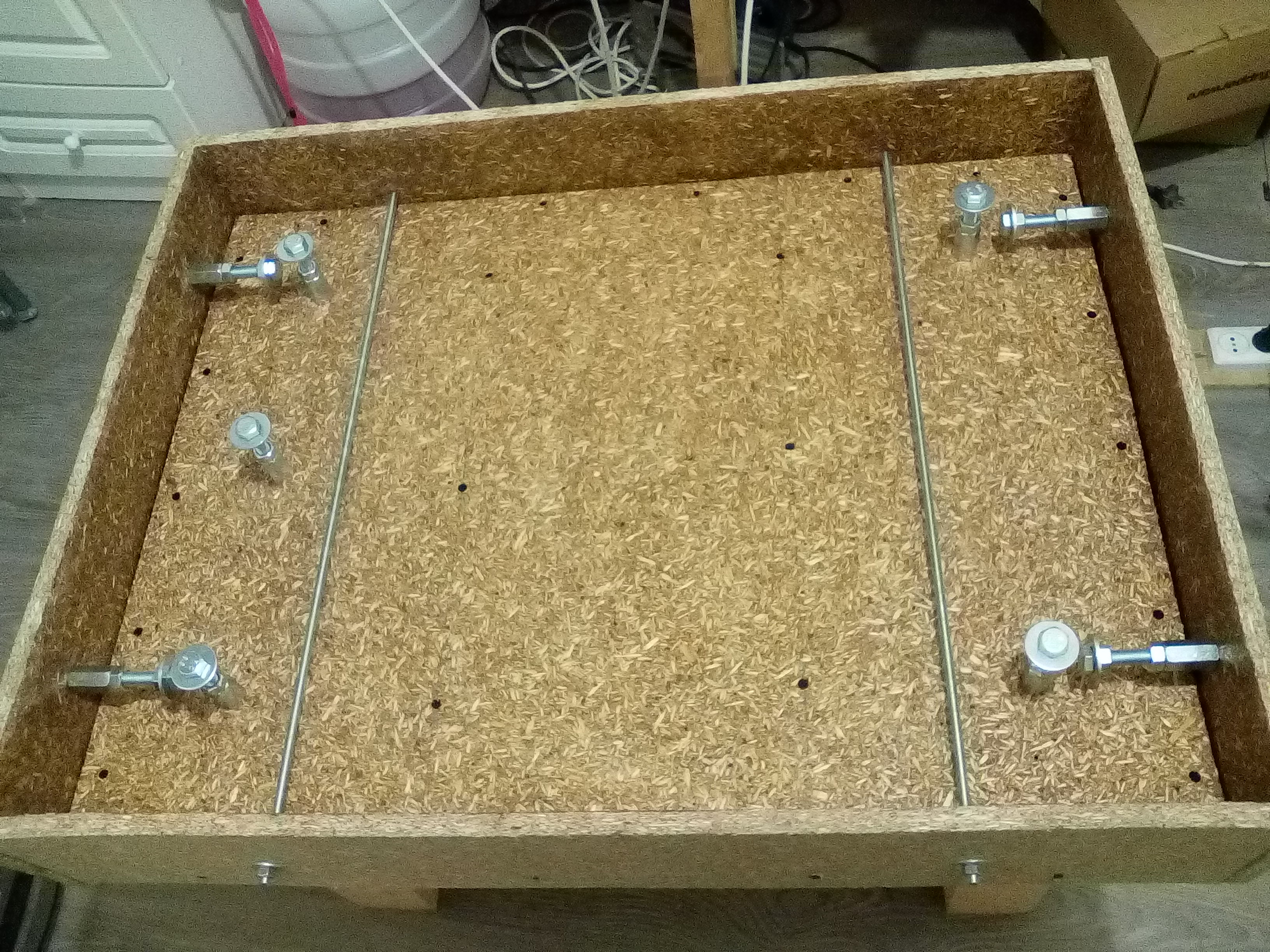

Понемногу двигаюсь вперед. Забрал из распиловки ЛДСП, собрал требуемое кол-во закладных, поставил их на места, скрутил опалубку для заливки.
IMG_20170218_193050[1].jpg (8471 просмотр) <a class='original' href='./download/file.php?id=104235&sid=d4558970c4cd7a1e48ea1b3769c3525a&mode=view' target=_blank>Загрузить оригинал (1.16 МБ)</a>
Прогерметил стыки, нарезал-нагнул арматуру, связал каркас. Арматуру брал 8-ку, ячейка вышла около 50 мм.
В принципе, осталось кинуть пару шпилек поперечных и можно заливать...
IMG_20170223_214623[1].jpg (8471 просмотр) <a class='original' href='./download/file.php?id=104236&sid=d4558970c4cd7a1e48ea1b3769c3525a&mode=view' target=_blank>Загрузить оригинал (1.3 МБ)</a>
IMG_20170223_214733[1].jpg (8471 просмотр) <a class='original' href='./download/file.php?id=104237&sid=d4558970c4cd7a1e48ea1b3769c3525a&mode=view' target=_blank>Загрузить оригинал (1.25 МБ)</a>
Но что-то никак не могу решить вопрос с закладными под будущие опоры станины. Предположим, соберу я стол-каркас из профильной трубы. Насколько необходимо прикручивать к нему станок? Возможна ли просто установка станка на каркас, на несколько точек?
Сколько надо точек опоры? Три? Четыре? Или больше? В качестве опор буду использовать болты М12. Пока склоняюсь к четырем болтам, размещенным вот так примерно:
IMG_20170223_214605.jpg (8471 просмотр) <a class='original' href='./download/file.php?id=104238&sid=d4558970c4cd7a1e48ea1b3769c3525a&mode=view' target=_blank>Загрузить оригинал (2.03 МБ)</a>
Вес железобетонной станины порядка 130-140 кг, общий вес станка, думаю, не более 250 -270 кг. Размеры станины 780*600*200 мм.

IMG_20170226_171207[1].jpg (8392 просмотра) <a class='original' href='./download/file.php?id=104492&sid=d4558970c4cd7a1e48ea1b3769c3525a&mode=view' target=_blank>Загрузить оригинал (673.36 КБ)</a>
IMG_20170226_171243[1].jpg (8392 просмотра) <a class='original' href='./download/file.php?id=104494&sid=d4558970c4cd7a1e48ea1b3769c3525a&mode=view' target=_blank>Загрузить оригинал (741.05 КБ)</a>
Тем, что получилось, вполне доволен. Размеры не ушли совершенно, единственно при сборке опалубки вследствие неудачно закрученных пары саморезов чуть-чуть, на 0,5 мм где-то, ушла плоскость правого борта.
Так что выводить ее будет чуть геморнее...
