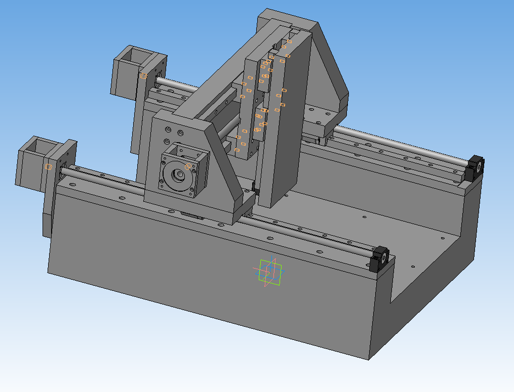

Всем привет и всех с наступающим!!!)))
Извиняюсь за долгое отсутствие в теме, обстоятельства жизненные так сложились, что было немного не до ЧПУ...
Но желание заниматься этим таки пересилило все остальное, и вот теперь думаю над возобновлением работ по станку.
Но с некоторыми коррективами. По первых, хочу уменьшить размер станины - примерно до 600*700 мм. Обрабатываемое поле, соответственно, будет около 300*500 мм.
Конструкцию станка решил полностью пересмотреть, с целью уменьшения кол-ва обрабатываемых деталей. Кроме того, решил отойти от варианта заливки в несъемную опалубку и залить станину в обычную, разборную опалубку из ДСП. Так же, хочу попробовать выполнить заливку обычным армированным бетоном с пластификатором и цементом 500-600, а не составом со связующим на основе полимеров. Закладные планирую сделать стальными.
Начал потихоньку собирать модель станка в компасе:
2016-12-31_143324.png (8868 просмотров) <a class='original' href='./download/file.php?id=98910&mode=view' target=_blank>Загрузить оригинал (17.86 КБ)</a>
2016-12-31_143408.png (8868 просмотров) <a class='original' href='./download/file.php?id=98911&mode=view' target=_blank>Загрузить оригинал (28.25 КБ)</a>
2016-12-31_143447.png (8868 просмотров) <a class='original' href='./download/file.php?id=98912&mode=view' target=_blank>Загрузить оригинал (23.34 КБ)</a>
И первое сомнение у меня по поводу выставления закладных и обеспечения их неподвижности при заливке...
Какие мысли на этот счет у меня:
- заказываем распиловку ЛДСП на мебельном производстве, где уже не раз распускал листы на мебель домой. Делают ребята вполне себе ровно.
- пилю стальные закладные под профильные направляющие обычной болгаркой из металла 12-15 мм, или толще - если найду. После чего чуть-чуть обработаю их на своем маленьком станочке, буквально подравняю по контуру на 3 мм и выфрезерую отверстие под резьбу болта рельсы.
- беру полоску ЛДСП, фрезерую в ней углубления для закладных, утапливаем в них закладные и фиксируем болтом с обратной стороны. После чего анкерим закладную в массиве бетона при помощи того же болта с широкой шайбой, например.
Чуть накидал модель, чтоб было понятнее:
2016-12-31_151039.png (8868 просмотров) <a class='original' href='./download/file.php?id=98915&mode=view' target=_blank>Загрузить оригинал (18.41 КБ)</a>
2016-12-31_151204.png (8868 просмотров) <a class='original' href='./download/file.php?id=98916&mode=view' target=_blank>Загрузить оригинал (20.12 КБ)</a>
2016-12-31_151223.png (8868 просмотров) <a class='original' href='./download/file.php?id=98917&mode=view' target=_blank>Загрузить оригинал (15.55 КБ)</a>
2016-12-31_152745.png (8868 просмотров) <a class='original' href='./download/file.php?id=98918&mode=view' target=_blank>Загрузить оригинал (21.53 КБ)</a>
Подобным же образом фиксируем все требуемые закладные.
далее берем плиту дсп, площадью со станок целиком, кладем наши полоски с закладными в нужные места и прикручиваем, к примеру, саморезами. Теоретически, зафиксированные таким образом они уже никуда не должны уехать. Ну, если на пару десяток только...
Беспокоит меня пара моментов:
1. насколько крепко будут фиксироваться таким образом закладные?
2. Смогу ли я потом выставить рельсы в паралель с требуемой точностью? По идее, на полмиллиметра на каждой рельсе возможность регулировки должна быть, хватит ли её?..
Или отверстия под болты крепления рельсов не сверлить, а просверлить их потом, после шабрения плоскости? Возможно ли точно просверлить отверстия вручную? Что-то мне сомнительно...
Кроме того, нужна какая-то базовая ровная поверхность, на которой нужно будет производить заливку собранной опалубки. Что использовать в качестве неё? Поверочную плиту покупать? Или может попытаться изобразить что-то вручную, например, залить некую невысокую плоскость сначала каким-нибудь самовыравнивающимся составом наподобии наливных полов, а потом тоненьки слоем жидкой эпоксидки? Где-то встречал упминание о том, что свободно налитая эпоксидка растекаетсяабсолютно ровной поверхностью с точность чуть ли не до 0,005 мм на метр. Что думаете?

в общем, еще раз подумав, решил кое что изменить в конструкции станка.
Во-первых, пересмотрел конструкцию закладных. Для удешевления стоимости и упрощения обработки сделаю их из увеличенных гаек и болта, вот так:
В таком случае отпадает необходимость заказывать что-либо, можно купить все необходимое в ближайшем магазине крепежа.
Во-вторых, пересмотрел конструкцию стоек портала по подсказке Фрезерюги, ушел от сквозного крепления балки портала в его стойки. Вместо отверстия сделаю выемку и притяну болтами, вот так:
111111111111111111.png (8440 просмотров) <a class='original' href='./download/file.php?id=102242&mode=view' target=_blank>Загрузить оригинал (28.42 КБ)</a>
Возможно, еще не решил точно, выемку сделаю на 1-2 мм больше балки, для возможности юстировки. Или вообще выфрезерую открытый сверху и сзади угол...
Так же, на боковины станины буду прикручивать сначала алюминиевые полосы толщиной 20 мм, а уже к ним - рельсы и опоры ШВП.
Кроме того, озадачился поиском основания, на котором можно будет залить станину станка. Т.к. вес у нее будет приличный, в районе 140-150 кг, основание должно быть стойким к изгибанию, дабы опалубку с бетоном не повело при заливке. А так же желательно, чтоб основание имело какую-никакую плоскостность, ибо нижняя плоскость опалубки примет форму основания. В идеале было бы иметь поверочную плиту, но где ж ее взять таких размеров начинающему станкостроителю...))
В итоге решил для начала залить подобие плиты, заодно попрактиковаться перед заливкой станины.
Собрал каркас из доски 100*50, на него прикрутил лист ДСП. Сделал борта высотой 100 мм, стянул их шпилькой М8, на дно поставил закладные для возможной установки в будущем плиты на нормальные сварные стойки. Закладных сделал пять штук, дабы можно было выбирать - на 3 точки ставить или на 4. Конструкцию закладных взял ту же, что показывал на рисунке выше, только из гайки М12.
Так же поставил в боковые стенки еще по две закладных, для возможности в дальнейшем сделать съемные ручки для переноски плиты.

Общий вид станка немного изменился и стал вот таким:
2017-02-26_181520.png (8083 просмотра) <a class='original' href='./download/file.php?id=104495&mode=view' target=_blank>Загрузить оригинал (46.54 КБ)</a>
2017-02-26_181748.png (8083 просмотра) <a class='original' href='./download/file.php?id=104496&mode=view' target=_blank>Загрузить оригинал (48.44 КБ)</a>
Толщина балки и стоек портала - 50 мм. Насколько стойко она будет сопротивляться кручению? А то есть мысль закрыть ее сзади и сверху пластинами мм 20 толщиной, создав коробчатую конструкцию. По идее, замкнутый прямоугольный профиль должен получше держать нагрузку...
И насколько критична масса портала? Нужно ли облегчать его, фрезеруя карманы/пазы? На длинную ось планирую два двигателя типоразмера nema 34, на ось Y один того же типоразмера.
По предварительным прикидкам, масса всего подвижного портала не более 80 кг.
Но опять же, данные примерные, более точно надо считать.

john1987887 писал(а):Почему бетон? Почему не полимергранит?
Потому что с полимергранитом все было бы на порядок сложнее.... Пятисотый цемент продается рядом с домом, а вот нужную смолу еще поискать надо. Плюс надо решать вопрос с промывкой и просушкой наполнителя, ибо даже небольшой процент влажности обеспечит хреновую полимеризацию. Ну и плюс открытым остается вопрос армирования - как известно, КТР у стали и полимербетона различный, следовательно, использовать надо стеклопластиковую арматуру. А как ее гнуть?
Опять же, температурная стойкость обычного бетона выше, чем полимербетона.
Ну и цена, тоже играет не последнюю роль)
Плюс наткнулся в инете на интересный проект молодых ученых, сделанный к какой-то конференции. На стр. 38 вложения к этому сообщению. В общем-то он убедил меня окончательно...
Думаю, что обыкновенный бетон проигрывает полимерному не так сильно, чтобы отрицать его применимость в качестве материала для станины хоббийного станка. Может, если с этим проектом все будет хорошо, в другой раз дорОсту до полимербетона)

Все ничего, но он же усаживаться будет ближайшую пятилетку.

john1987887 писал(а):Все ничего, но он же усаживаться будет ближайшую пятилетку.
ну вот и посмотрим... Я надеюсь, что небольшие размеры станины, не самый низкий класс бетона и хорошее армирование вкупе с применением суперпластификатора не позволит усадкам сильно нарушить геометрию изделия. Ну а от нескольких соток никто не застрахован....
Ну и я далек от мысли, что полимербетон не дает усадки вообще....

Даёт. Но при должном подходе - в течении недели после термоотверждения. Без оного - месяц примерное.
Если эпоксидка.
Если полиэфиры - то до скончания жизни изделия.

ну думаю вопрос в том, на какую величину будет усадка. Насколько я понял, бегло прочитав тему, бетон усаживается практически равномерно по всем трем измерениям на воздухе, и разбухает - в воде. Причем самая большая усадка в начальное время жизни, далее она значительно уменьшается. Надеюсь, что вкупе с постепенным набором прочности со временем и хорошим армированием данные процессы не слишком мне подговнят...
