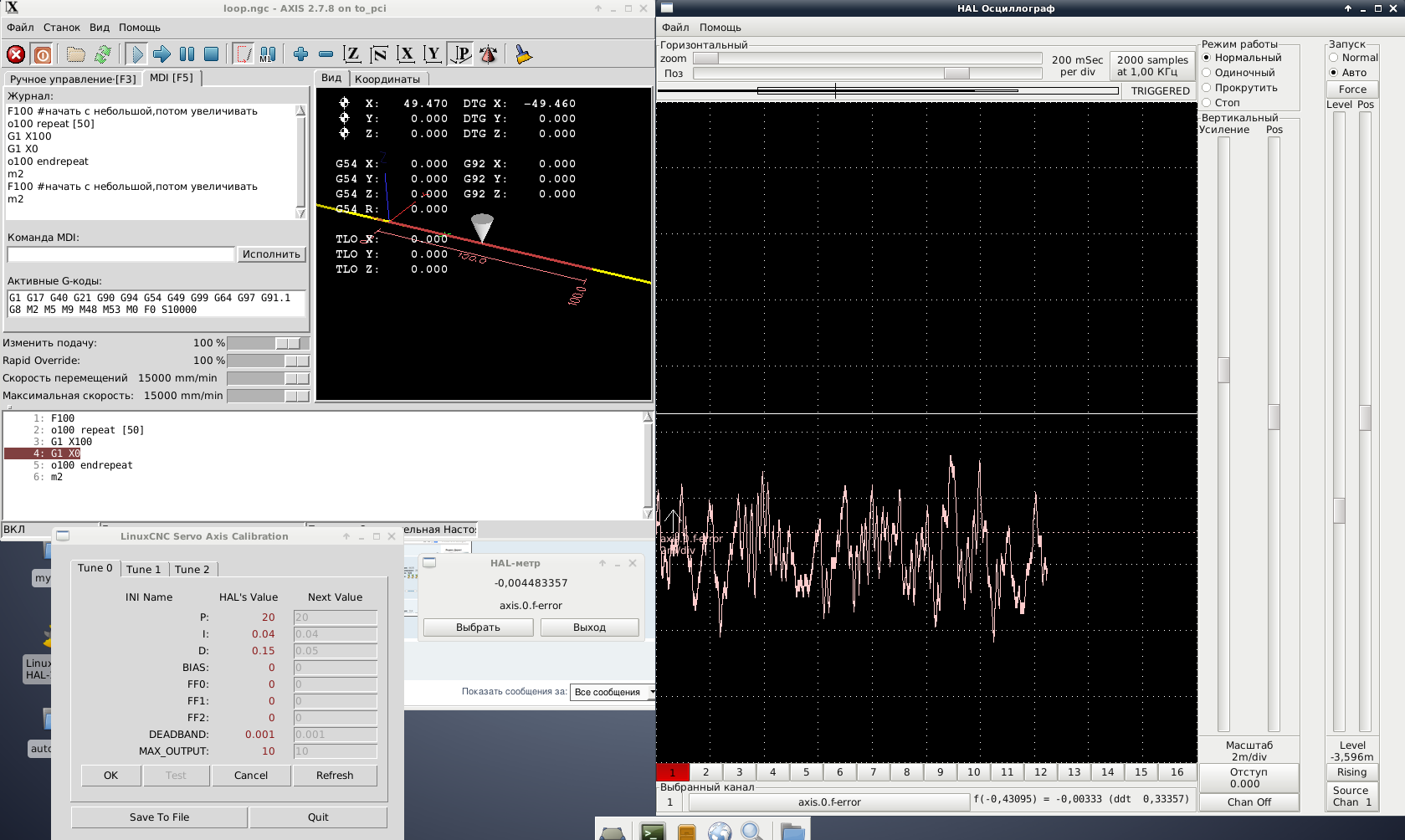

Интерфеса у видео не появилось, ладно буду походу разбираться.
По ПИДу я правильно понимаю, что график должен быть как можно ближе к центру и как можно ровней?
Сейчас как понял отставание 0,006+ ,
hal_1.png (2353 просмотра) <a class='original' href='./download/file.php?id=101847&mode=view' target=_blank>Загрузить оригинал (191.04 КБ)</a>

PKM
Сообщения: 4132
Репутация: 705
Re: Портальник по мягким металлам по проекту Фрезеряги.
Сообщение PKM »
0.006 отлично. Вот если и на скорости 6000 так будет... :)

Сообщение nkp »
конечно ровней - это идеальней, но в таком масштабе колебания ошибки следования не страшны...
лишь бы движки работали плавно, "приятно"...
Сообщение MGG »
Повышаем ставки :) точее скорость. На какой масштаб ориентироваться, а то при таком, мне кажется ошибка гигантская

Сообщение MGG »
Товарищи, подскажите, куда в данном случае крутить, что-то я запутался, при изменении направления бешенный заскок, потом потихоньку почти в 0 уходит.
hal_2.png (2307 просмотров) <a class='original' href='./download/file.php?id=101862&mode=view' target=_blank>Загрузить оригинал (173.76 КБ)</a>
Сообщение PKM »
Сильные колебания - надо уменьшать Р.
І что-то тоже великовато.
Волшебные параметры на самом деле FF1 (компенсирует ошибку следования при равномерном перемещении) и FF2 (при ускорении-торможении). Но с ними надо очень осторожно, потихоньку... порядок значений у меня обычно получается скажем 0.001 или 0.00001. То есть поставить 0.0001 и смотреть что меняется.
Сообщение MGG »
PKM писал(а):Сильные колебания - надо уменьшать Р.
При I выше P, как то он намного быстрей на "место" начал вставать.
Завтра уже буду мучать FF, походу до утра у меня сервы буду жжужать в ушах :) и это только 1000мм/м, цель дойти до 7.5

Сообщение MGG »
Что-то я никак не могу победить скачок, при смене направления. Уже чего только не пробовал, даже ремень сильней затянул, при заоблочном I получается выйти на расхождение 4 сотки, и все, это лучший результат.
HAL_3.png (2213 просмотров) <a class='original' href='./download/file.php?id=101945&mode=view' target=_blank>Загрузить оригинал (106.34 КБ)</a>
Сообщение PKM »
FF2 совсем не помогает?

Сообщение PKM »
FF1 и FF2 нужно очень точно настраивать, пробовать с малым шагом.
Кстати 0.04 не так плохо, в принципе.
Сообщение MGG »
PKM писал(а):FF1 и FF2 нужно очень точно настраивать, пробовать с малым шагом.
Это скорость всего 1000, и заданный I, удержание отсутствует при таких параметрах
dtw.moscow@gmail.com
Сообщение MGG »
На 1000 добился смены направления с расходом 2 сотки. Не знаю это хорошо или плохо, что-то я даже не знаю на каком значении остановиться :D
Походу дейсвтительно надо ускорение понижать. С ФФ забавно очень, вот уже кажется нашел панацею, и вроде понял логику, подкрутил и абсолютно противоположный результат от ожидаемого. Очень сильно влияет D, хотя казалось бы...
Завтра буду пробовать пытать снова, но на меньших ускорениях.
А в голове звук мотора, надеюсь до утра попустит :D
hal_4.png (2148 просмотров) <a class='original' href='./download/file.php?id=101973&mode=view' target=_blank>Загрузить оригинал (114.99 КБ)</a>
Сообщение PKM »
Считаю, что вполне нормально настроено для начала.
Кстати, удобно еще вывести на осциллограф скорость...
