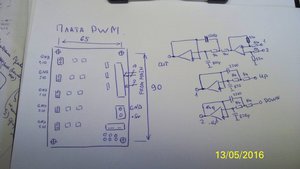

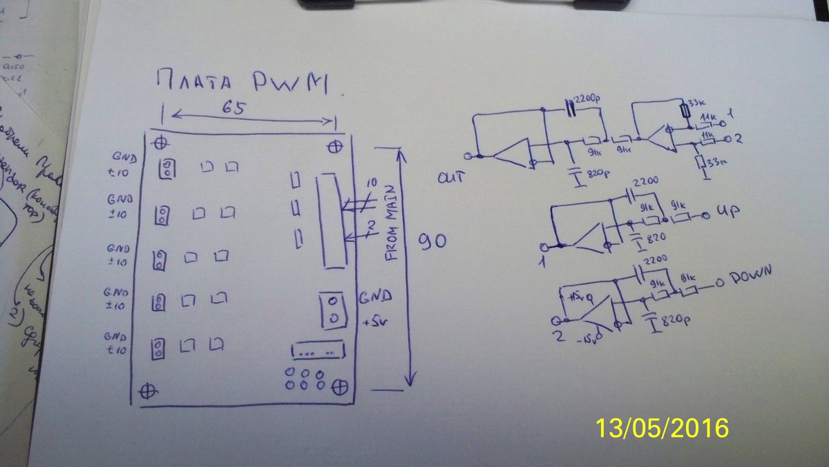

Управление аналог, и на данный момент встрял вот с чем, при подключении одного мотора - все нормально, запустил все 4, контроллер PWM постаянно выдает от -0.5 до -1 вольта, все весело крутится, но я так не хочу :monkey: :hehehe:
Своими колхозными рученками землю с движков (на самих разъемах которая) кинул на баттарею, толку от этого ноль. Подскажите, куда дальше копать?

Накопал до нового, фонят сами сервы, а не контролер, ситуация для меня стала еще запутанней

Подтянул сопли, укоротил максимально провода, помех нет. Едем дальше ))
Подскажите, как прописать, что датчик нормально замкнутый?
UPD: рано радовался, перепутал полярность на PWM, подключил нормально, все вернулось на круги своя.
При запуске одного мотора все нормально, при запуске двух начинаются танцы.
Завтра ещё попробую запустить енейбл с драйверов, а не через реле, мало ли, хотя совсем маловероятно, что что-то поменяется.

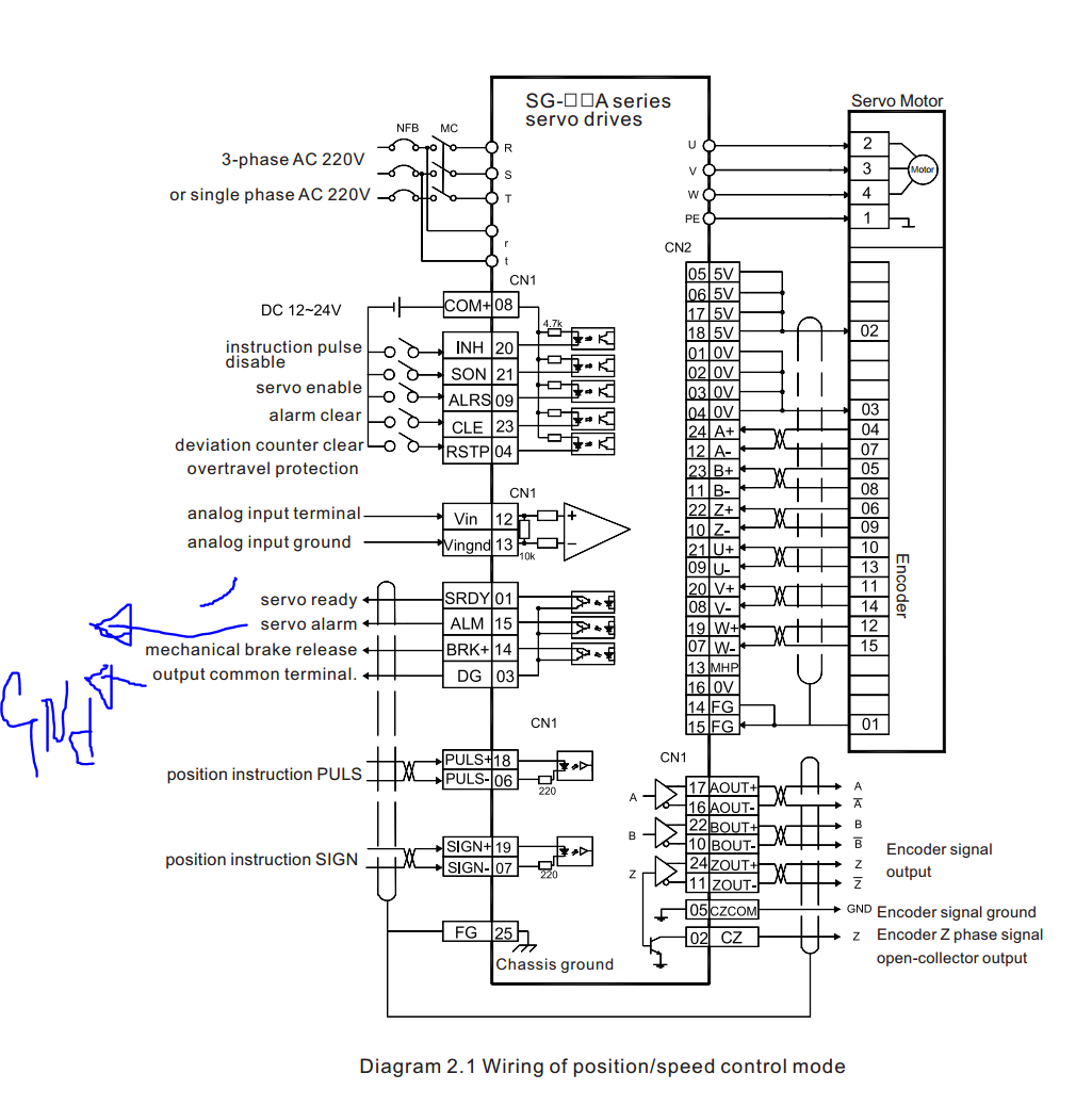

Re: Портальник по мягким металлам по проекту Фрезеряги.
Геннадий Геннадьевич - а можно хотя бы схемку накидать что и как у вас подключено ???
ибо телепатией не обладаю, но сильно подозреваю что косячков там у вас хватает. хотя бы с той же землей на батарею...
если каждый привод сам по себе живет нормально. а в паре с другими не живет - на 99.9% уверен что проблемы с проводкой и заземлением.
Проверьте следующие моменты - кабеля к моторам должны быть экранированные и заземлены на корпус усилителя. корпуса усилителей должны быть заземлены в общую точку.
понимаю что кабеля родные, но тем не менее проверьте. Далее вопрос - заведен ли "диджитал граунд" ? экранированы ли сигнальные линии (+-10в) ?

Hanter писал(а): хотя бы с той же землей на батарею...
Тут я немного поправил, завел землю с 25 пина (chasis ground) на корпус станка, а сам корпус станка подключил к розетке к земле.
Сегодня еще попробую завести туда же землю от самих моторов, которая идет на мотороы (PE), хотя землил 1 отдельный мотор, не помогало.
Hanter писал(а):кабеля к моторам должны быть экранированные и заземлены на корпус усилителя
От моторов в родном кабеле 4 провода, 3 UVW и 1 PE (земля) это оно?
Hanter писал(а): Далее вопрос - заведен ли "диджитал граунд" ?
Такого провода у меня нет, возможно он по другому у меня зовется.
Hanter писал(а):экранированы ли сигнальные линии (+-10в) ?
+-10 как и все остальное подключен FTP кабелем 5е, с экраном. Сами провода +-10 максимально укорочены и витой парой подключены.
Коротенькое видео, закидывал китайцам:
https://youtu.be/P64hXQRXuSo
рекомендуют заземлить PE.
Поскольку собираю в первый раз, то хочу сначала все запустить, и только потом нормально монтировать в шкаф. Чтоб такие проблемы в шкафу уже под длину проводов не вылезли.
Во второй половине дня пойду это дело нафоткаю, и попробую нарисовать схему.
Геннадий Геннадьевич - киньте плиз в личку свою электронку - я вам закину пару мануалов на аналоговые усилки старые, там много полезного для понимания что и как должно быть подключено и проложено. думаю будет полезно.
по подключению - у вас два входных пина - аналог инпут терминал и аналог граунд терминал. куда они подключены на контролере ? бывают разные схемы подключения..
MGG писал(а):От моторов в родном кабеле 4 провода, 3 UVW и 1 PE (земля) это оно?
С моторов обычно идет 4ре провода. Один земля. Он должен прикручен на корпус серводрайва. Обычно возле разъема мотора есть винтик для прикручивания этой земли на корпус драйва. У Панасов было такое: оторвали этот провод, моторы давали помехи и привод крутил мотор как попало, смахивало на ползучку.

Hanter писал(а):по подключению - у вас два входных пина - аналог инпут терминал и аналог граунд терминал. куда они подключены на контролере ? бывают разные схемы подключения..
плата PWM они попарно идут.
вообще контроллер с этой темы :
http://www.cnc-club.ru/forum/viewtopic.php?f=15&t=11422
aftaev писал(а):С моторов обычно идет 4ре провода. Один земля. Он должен прикручен на корпус серводрайва. Обычно возле разъема мотора есть винтик для прикручивания этой земли на корпус драйва. У Панасов было такое: оторвали этот провод, моторы давали помехи и привод крутил мотор как попало, смахивало на ползучку.
Так и есть, 4 земля, все на месте.
Попробовал землю с моторов закинуть на общую землю, результата нет.
