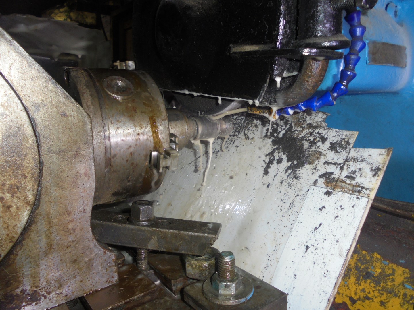

Шлифовка поворотной оси на плазму
Поворотка 01.JPG (9392 просмотра) <a class='original' href='./download/file.php?id=91926&sid=d9f1d1961b7add69b017b131e7606955&mode=view' target=_blank>Загрузить оригинал (349.08 КБ)</a>

а можно не скромное "зачем!?"
Re: Восстановление плоскошлифовального 3Г71 установка ЧПУ
Duhas писал(а):а можно не скромное "зачем!?"
Вначале планшайбу шлифовал, чтоб биений не было.
Был куплен новый патрон 160й, а снаружи малец ржавый. Нужно было сделать чтоб блестел ;)
aegis, пескоструйки нет и пескоструйкой биение планшайбы не исправить ;)
Заготовки порезали на проволоке, сварили корпус, выточили все детали, выточили ось ~500мм, планшайбу. Все сварили и собрали. Так как ось длинная и точилась с переустановкой то планшайбу выточили с припуском на шлифовку. Вот посадку под патрон шлифовали и за одно патрон шлифанули.
20165 писал(а):Сделал приспособу при помощи которой что-то круглое можно шлифовать? Покажи.
Приспособу не делал, все делается из УСП + УГД + моторчик.
1. На стол шлифовального крепится УСП плита
DSC04416 (Копировать).JPG (9288 просмотров) <a class='original' href='./download/file.php?id=92132&sid=d9f1d1961b7add69b017b131e7606955&mode=view' target=_blank>Загрузить оригинал (183.76 КБ)</a>
2. На УСП укрепится УГД
DSC04419 (Копировать).JPG (9288 просмотров) <a class='original' href='./download/file.php?id=92133&sid=d9f1d1961b7add69b017b131e7606955&mode=view' target=_blank>Загрузить оригинал (200.94 КБ)</a>
3. В качестве привода приделали 400ваттную серву с редуктором
DSC04424 (Копировать).JPG (9288 просмотров) <a class='original' href='./download/file.php?id=92136&sid=d9f1d1961b7add69b017b131e7606955&mode=view' target=_blank>Загрузить оригинал (204.03 КБ)</a>
4. Точится оправочка с конусами
DSC04420 (Копировать).JPG (9288 просмотров) <a class='original' href='./download/file.php?id=92134&sid=d9f1d1961b7add69b017b131e7606955&mode=view' target=_blank>Загрузить оригинал (319.54 КБ)</a>
5. Закрепляется деталь для шлифовки
DSC04421 (Копировать).JPG (9288 просмотров) <a class='original' href='./download/file.php?id=92135&sid=d9f1d1961b7add69b017b131e7606955&mode=view' target=_blank>Загрузить оригинал (329.42 КБ)</a>
И шлифуем камнем
DSC04426 (Копировать).JPG (9288 просмотров) <a class='original' href='./download/file.php?id=92137&sid=d9f1d1961b7add69b017b131e7606955&mode=view' target=_blank>Загрузить оригинал (387.54 КБ)</a>
или алмазом
DSC04427 (Копировать).JPG (9288 просмотров) <a class='original' href='./download/file.php?id=92138&sid=d9f1d1961b7add69b017b131e7606955&mode=view' target=_blank>Загрузить оригинал (310.63 КБ)</a>

Саш, и какая точность, при таком методе?
Карабас писал(а):Саш, и какая точность, при таком методе?
Мы обтачиваем наружку, потом на токарном внутрянку. Точность нам нужна +-0,02мм
