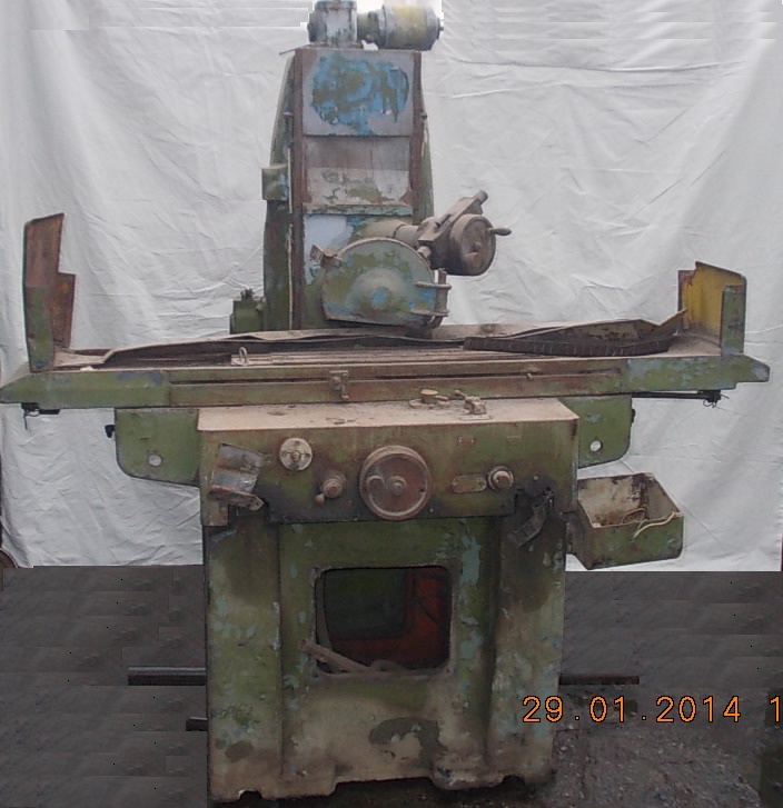

Купил, будем восстанавливать. По ходу буду фотки скидывать, мож кому интересно будет :)
Задачи восстановить до суперточного состояния не стоит, так шлифовать деталюшки до блеска и для удобства резцы токарного затачивать :hehehe:
Шлифовальный 3Г71.JPG (18313 просмотров) <a class='original' href='./download/file.php?id=24051&mode=view' target=_blank>Загрузить оригинал (181.6 КБ)</a>

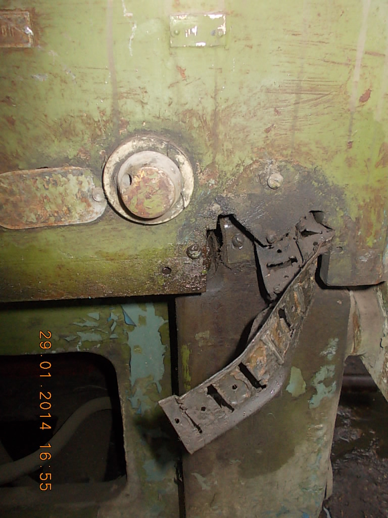

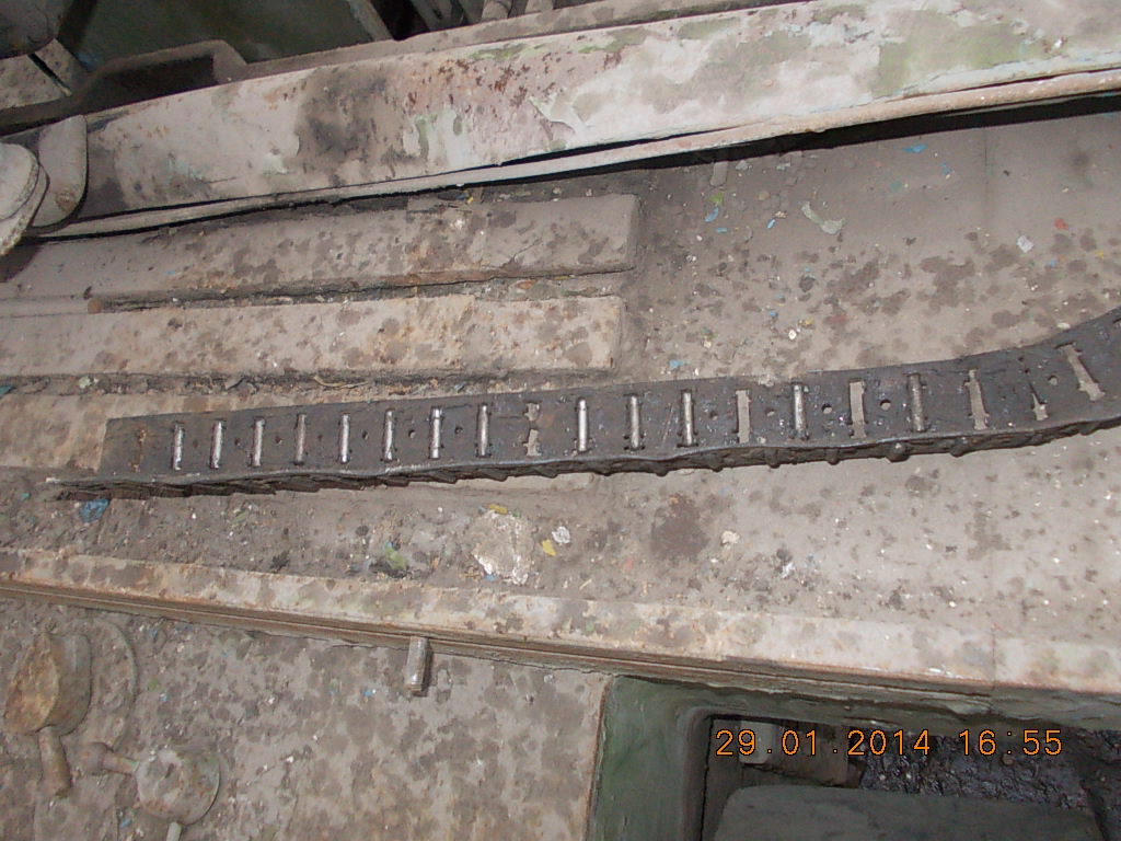

Подшипники в направляйках вышли погулять :freak:
DSCN2493.JPG (18313 просмотров) <a class='original' href='./download/file.php?id=24052&mode=view' target=_blank>Загрузить оригинал (257.93 КБ)</a>
DSCN2494.JPG (18313 просмотров) <a class='original' href='./download/file.php?id=24053&mode=view' target=_blank>Загрузить оригинал (237.86 КБ)</a>

А что думаешь делать с направляшками и их подшипниками?
Там просто две канавки и ролики в них бегают?

Nick писал(а):А что думаешь делать с направляшками и их подшипниками?
нужно разобрать и принцип понять как оно работало. На оси Z 6 таких подшипников стояло. Руки чешутся рельсы профильные поставить и ход можно малость увеличить.
Остальные подшипники восстановить - купить роликовых подшипников, надербанить оттуды роликов, на фрезерном нарезать сепаратор например из полоски текстолита.

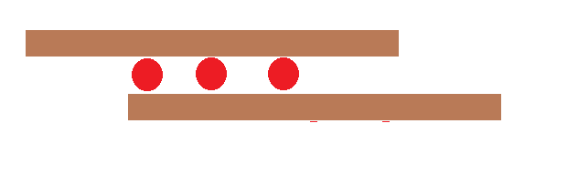

Nick писал(а):Там просто две канавки и ролики в них бегают?
канавок как бы нет и роликам деваться некуда, 2 плоскости и между ними ролики.
Пока понимаю так устроено
