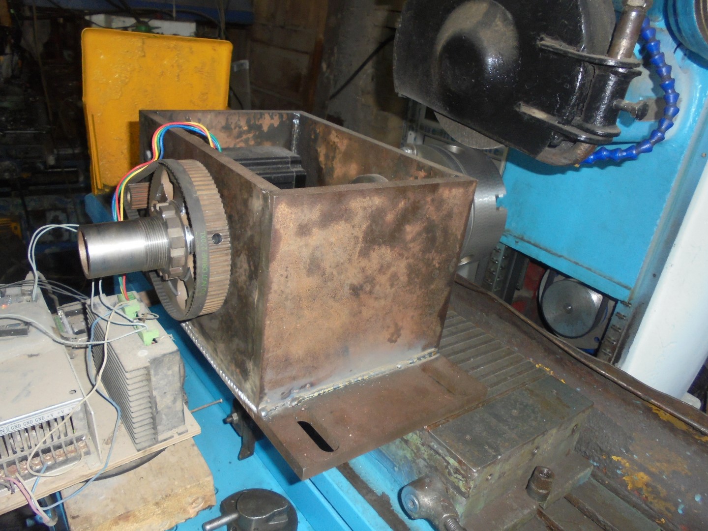

Re: Восстановление плоскошлифовального 3Г71 установка ЧПУ
Шлифовка поворотной оси на плазму

а можно не скромное "зачем!?"
Duhas писал(а):а можно не скромное "зачем!?"
Вначале планшайбу шлифовал, чтоб биений не было.
Был куплен новый патрон 160й, а снаружи малец ржавый. Нужно было сделать чтоб блестел ;)
aegis, пескоструйки нет и пескоструйкой биение планшайбы не исправить ;)
Заготовки порезали на проволоке, сварили корпус, выточили все детали, выточили ось ~500мм, планшайбу. Все сварили и собрали. Так как ось длинная и точилась с переустановкой то планшайбу выточили с припуском на шлифовку. Вот посадку под патрон шлифовали и за одно патрон шлифанули.

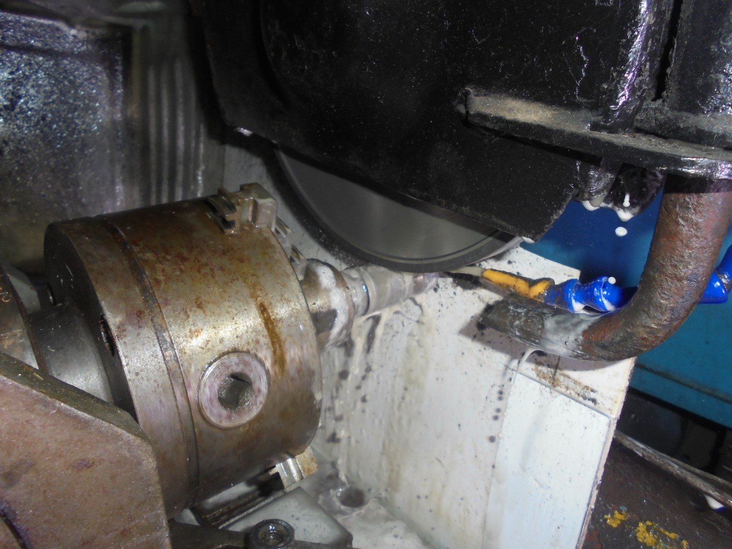

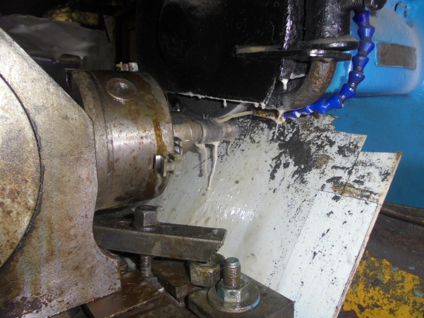

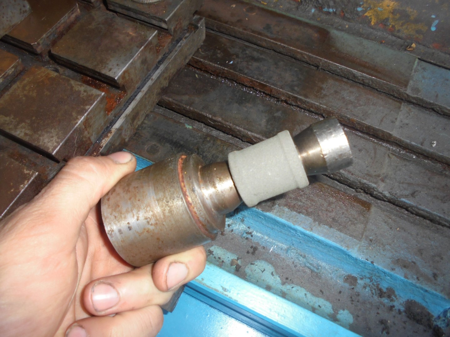

20165 писал(а):Сделал приспособу при помощи которой что-то круглое можно шлифовать? Покажи.

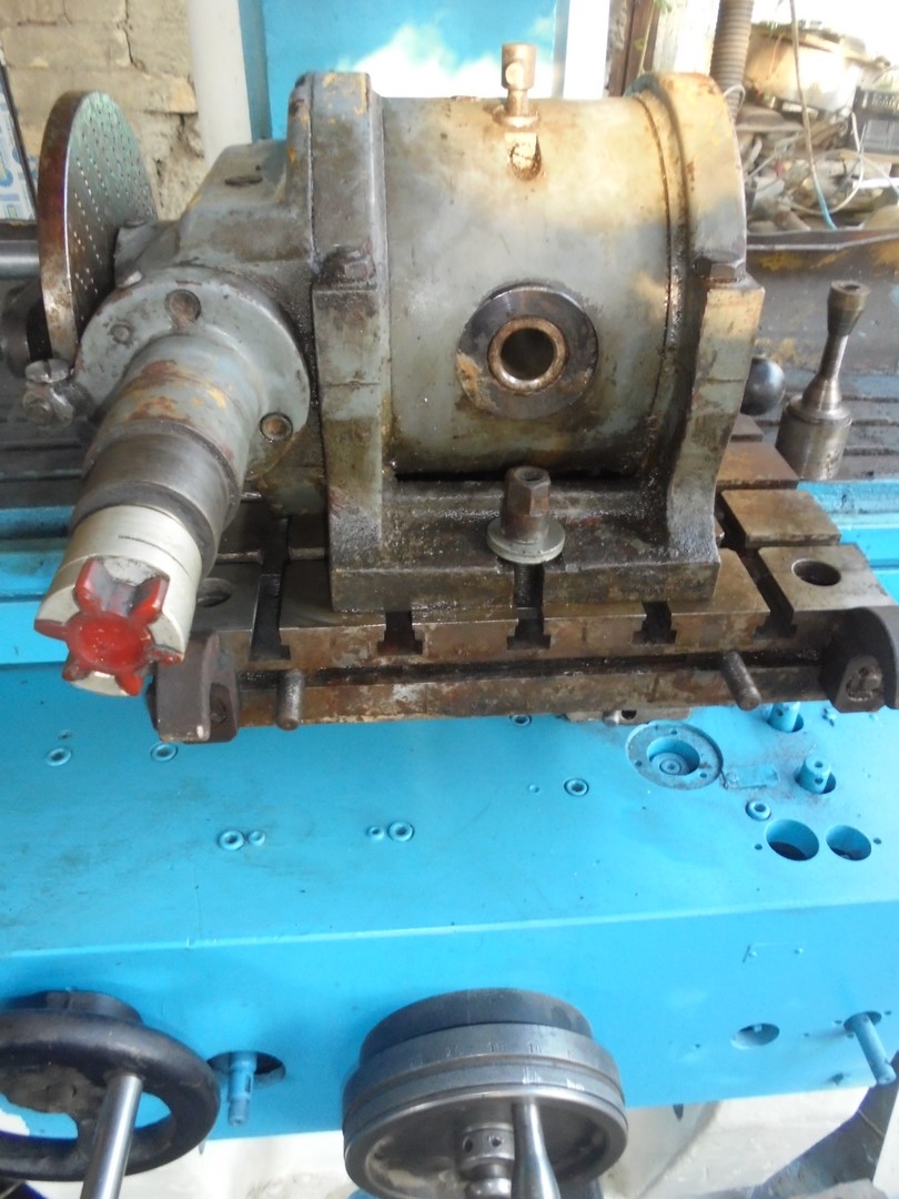

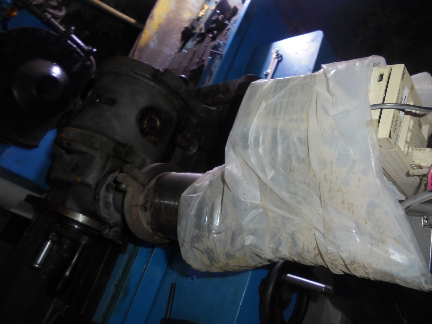

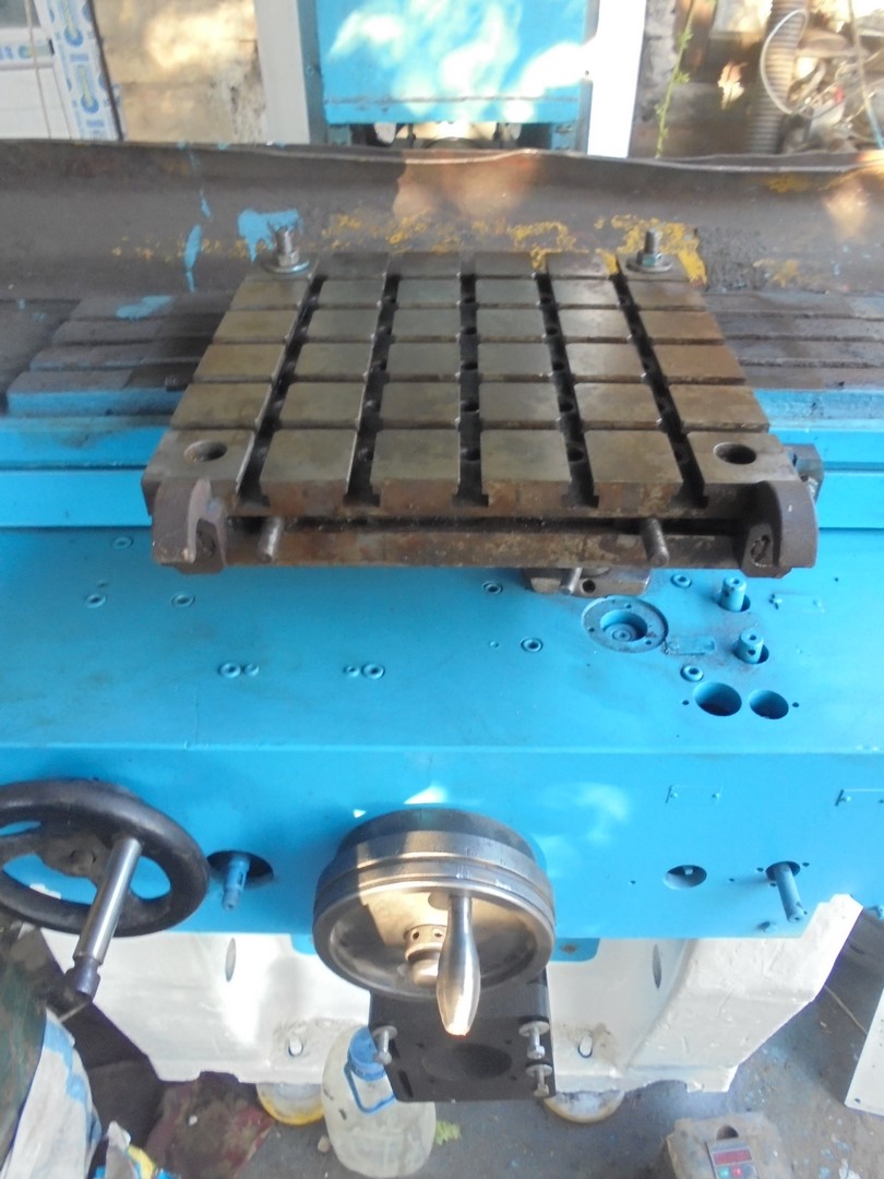

Приспособу не делал, все делается из УСП + УГД + моторчик.
1. На стол шлифовального крепится УСП плита
DSC04416 (Копировать).JPG (9320 просмотров) <a class='original' href='./download/file.php?id=92132&mode=view' target=_blank>Загрузить оригинал (183.76 КБ)</a>
2. На УСП укрепится УГД
DSC04419 (Копировать).JPG (9320 просмотров) <a class='original' href='./download/file.php?id=92133&mode=view' target=_blank>Загрузить оригинал (200.94 КБ)</a>
3. В качестве привода приделали 400ваттную серву с редуктором
DSC04424 (Копировать).JPG (9320 просмотров) <a class='original' href='./download/file.php?id=92136&mode=view' target=_blank>Загрузить оригинал (204.03 КБ)</a>

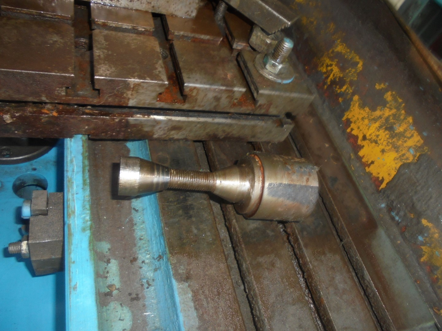

4. Точится оправочка с конусами
DSC04420 (Копировать).JPG (9320 просмотров) <a class='original' href='./download/file.php?id=92134&mode=view' target=_blank>Загрузить оригинал (319.54 КБ)</a>
5. Закрепляется деталь для шлифовки
DSC04421 (Копировать).JPG (9320 просмотров) <a class='original' href='./download/file.php?id=92135&mode=view' target=_blank>Загрузить оригинал (329.42 КБ)</a>
И шлифуем камнем
DSC04426 (Копировать).JPG (9320 просмотров) <a class='original' href='./download/file.php?id=92137&mode=view' target=_blank>Загрузить оригинал (387.54 КБ)</a>
или алмазом
DSC04427 (Копировать).JPG (9320 просмотров) <a class='original' href='./download/file.php?id=92138&mode=view' target=_blank>Загрузить оригинал (310.63 КБ)</a>

Саш, и какая точность, при таком методе?
Карабас писал(а):Саш, и какая точность, при таком методе?
Мы обтачиваем наружку, потом на токарном внутрянку. Точность нам нужна +-0,02мм

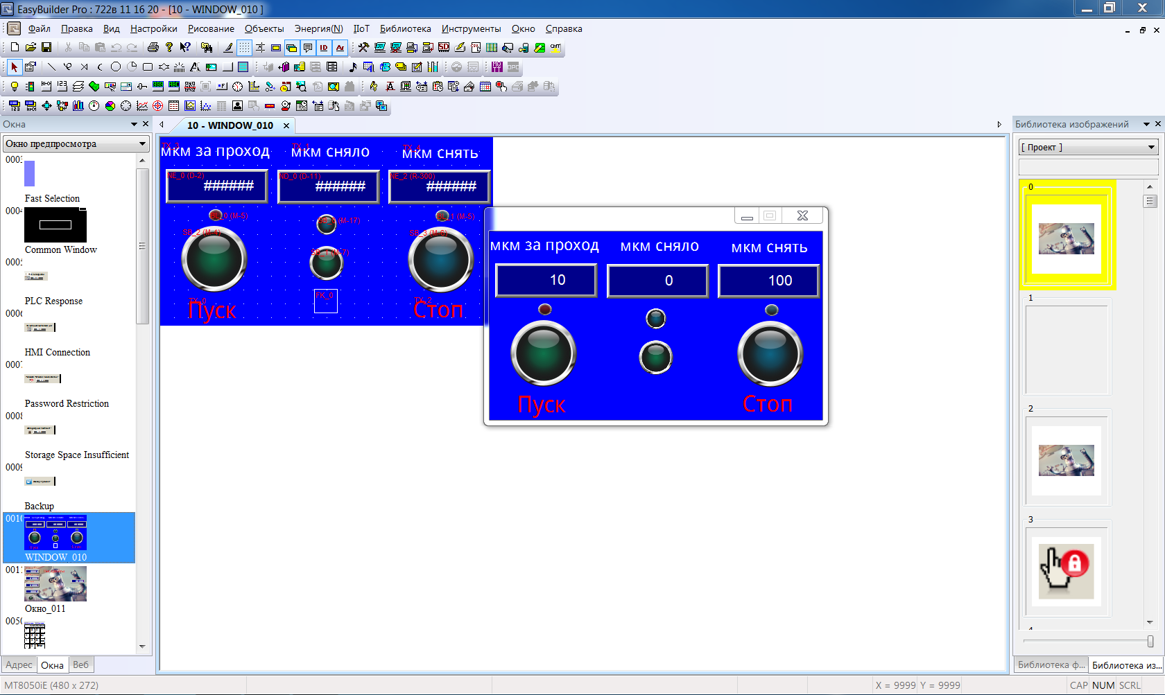

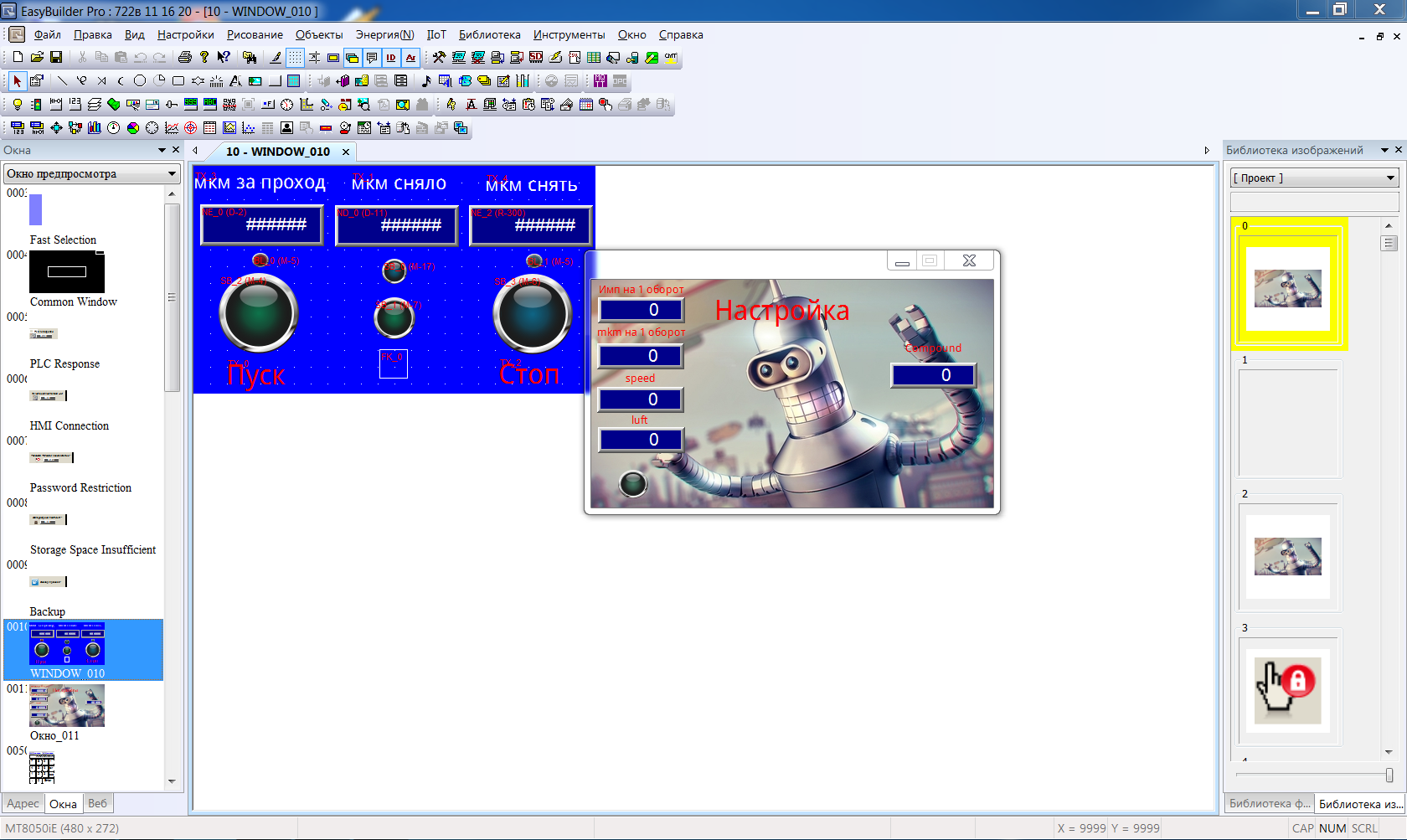

Когда то делал проект Автоматической подачи для плоскошлифовального станка 3л722в На ПЛК fatek и панели оператора Weintek Как это работает: На панели оператора с лева задаём сколько мкм нам нужно снять за проход а справа сколько в общем нужно снять металла в среднем окне показывает сколько сняло металла в реальном времени Автоматическая подача опускает шпиндель на указанную длину с помощью двух индуктивных датчиков (концевиков )расположенных в крайних точках на поперечной подачи При нажатии кнопки пуск программа будет ждать пока поперечная подача наедет на индуктивный датчик шпиндель опустится на указанный шаг в мкм При достижении указанной величины которую мы в писали в правое окно программа отключает автоматическую подачу Потом включается программа выглаживания Датчики поперечной подачи считают сколько раз ось поперечной подачи прошла туда сюда При достижения указанного значения (устанавливается в панели оператора )станок отключается Если интересно Могу скинуть исходные файлы прошивок для плк Fatek и панели оператора Weintek Проект был написан для плк fatek модель FBs-32mct2-AC и панели оператора Weintek MT8050ie также можно подправить проект под другую модель оператора Weintek и плк Fatek
3л722в.png (4767 просмотров) <a class='original' href='./download/file.php?id=190469&mode=view' target=_blank>Загрузить оригинал (196.41 КБ)</a>
3л722в-2.png (4767 просмотров) <a class='original' href='./download/file.php?id=190470&mode=view' target=_blank>Загрузить оригинал (339.07 КБ)</a>
