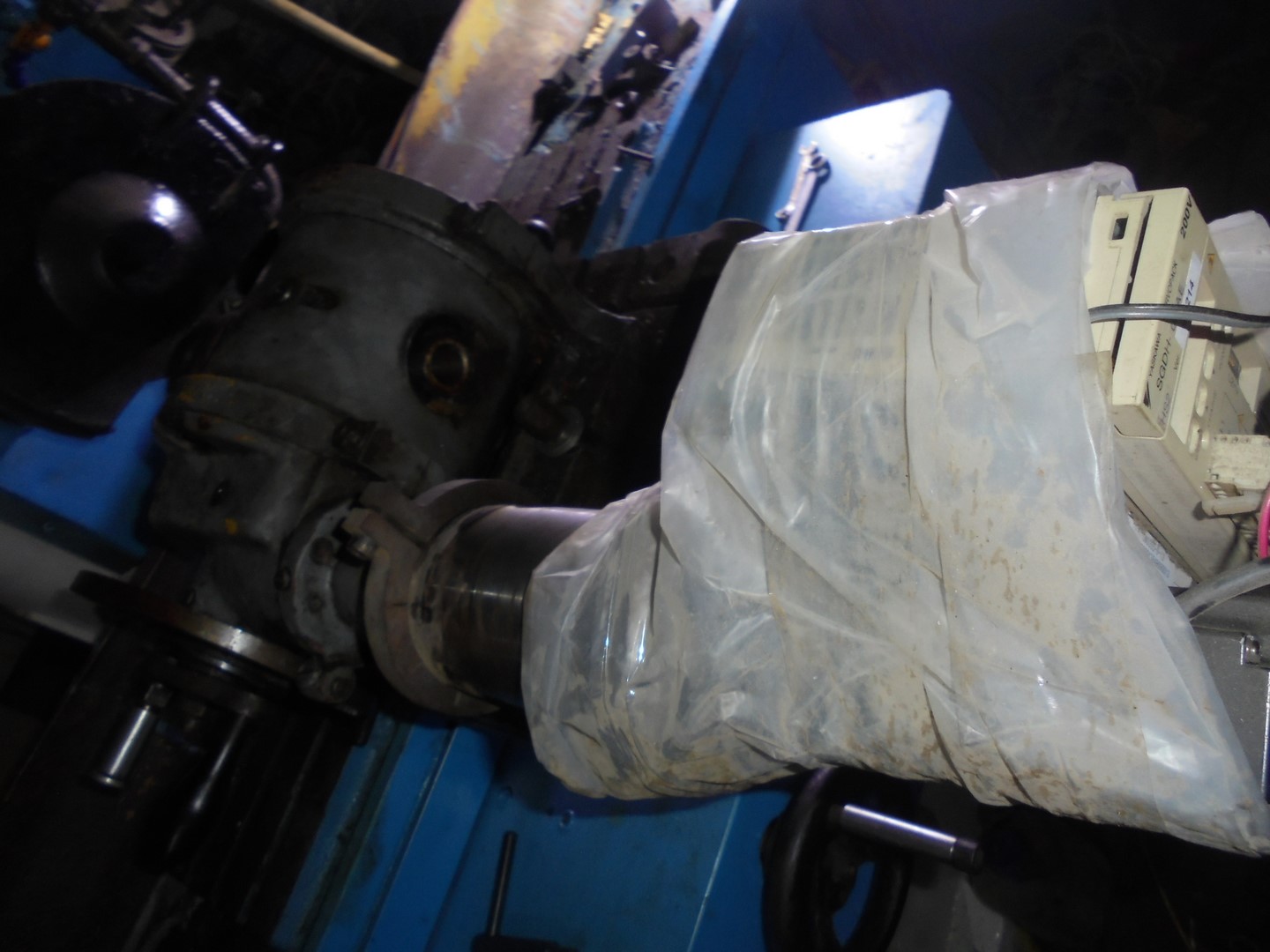

Шлифовка поворотной оси на плазму

а можно не скромное "зачем!?"
Re: Восстановление плоскошлифовального 3Г71 установка ЧПУ
Duhas писал(а):а можно не скромное "зачем!?"
Вначале планшайбу шлифовал, чтоб биений не было.
Был куплен новый патрон 160й, а снаружи малец ржавый. Нужно было сделать чтоб блестел ;)
aegis, пескоструйки нет и пескоструйкой биение планшайбы не исправить ;)
Заготовки порезали на проволоке, сварили корпус, выточили все детали, выточили ось ~500мм, планшайбу. Все сварили и собрали. Так как ось длинная и точилась с переустановкой то планшайбу выточили с припуском на шлифовку. Вот посадку под патрон шлифовали и за одно патрон шлифанули.

так патрон пескоструить только)))

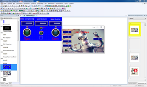

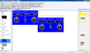

Когда то делал проект Автоматической подачи для плоскошлифовального станка 3л722в На ПЛК fatek и панели оператора Weintek Как это работает: На панели оператора с лева задаём сколько мкм нам нужно снять за проход а справа сколько в общем нужно снять металла в среднем окне показывает сколько сняло металла в реальном времени Автоматическая подача опускает шпиндель на указанную длину с помощью двух индуктивных датчиков (концевиков )расположенных в крайних точках на поперечной подачи При нажатии кнопки пуск программа будет ждать пока поперечная подача наедет на индуктивный датчик шпиндель опустится на указанный шаг в мкм При достижении указанной величины которую мы в писали в правое окно программа отключает автоматическую подачу Потом включается программа выглаживания Датчики поперечной подачи считают сколько раз ось поперечной подачи прошла туда сюда При достижения указанного значения (устанавливается в панели оператора )станок отключается Если интересно Могу скинуть исходные файлы прошивок для плк Fatek и панели оператора Weintek Проект был написан для плк fatek модель FBs-32mct2-AC и панели оператора Weintek MT8050ie также можно подправить проект под другую модель оператора Weintek и плк Fatek
krambon писал(а): ↑ На ПЛК fatek и панели оператора Weintek
Дорого. С таким успехом Lcnc или Mach3 поставить.
