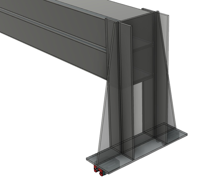

Посмотрите пож-уста проект
Детали будут выполнены на лазере сталь 8 мм
ось y - труба профильная 60х50х3, направляющие 20 мм
Ось х - 2 мотора nema23- 28 кг.направляющие 20 мм
Передача - 2 швп16 мм
посмотрите пож-уста на жесткость

На жесткость для чего? Деревяхи пилить будет :) Это я как обладатель фанерного говорю.
Сообщения: 13713
Re: Критика станок 1500х1200
висячий стол фтопку.
Сообщения: 7490
Портал очень слабый, даже для быстрого фрезера по дереву не годится. На 4 балла из 10 тянет вся конструкция.

Конкретную критику нужно.

Интересует портал х как усилить
статина у меня у же есть, она изготовлен из профильной трубы 80х80.
Стол конечно будет.
Ось z у меня уже есть поэтому менять конструкцию и делать новую ось не желательно.
Вот похожий станок https://www.youtube.com/watch?v=G0_h9ZIfI2Y

leonardo писал(а):Передача - 2 швп16 мм
2 16х винта при такой длине будут колбасками
по усилению портала. сзади еще парочку таких труб надо. с валов на опоре много снять не выйдет всеравно

Если из 8-ки и квадратных труб, я б прикинул так - http://a360.co/2i48lQ8
