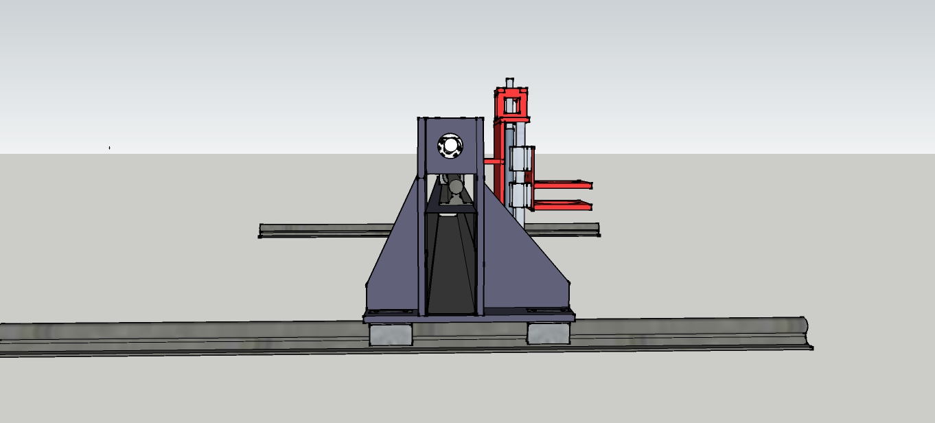

Посмотрите пож-уста проект
Детали будут выполнены на лазере сталь 8 мм
ось y - труба профильная 60х50х3, направляющие 20 мм
Ось х - 2 мотора nema23- 28 кг.направляющие 20 мм
Передача - 2 швп16 мм
посмотрите пож-уста на жесткость

На жесткость для чего? Деревяхи пилить будет :) Это я как обладатель фанерного говорю.
Re: Критика станок 1500х1200
висячий стол фтопку.
Портал очень слабый, даже для быстрого фрезера по дереву не годится. На 4 балла из 10 тянет вся конструкция.

Интересует портал х как усилить
статина у меня у же есть, она изготовлен из профильной трубы 80х80.
Стол конечно будет.
Ось z у меня уже есть поэтому менять конструкцию и делать новую ось не желательно.
Вот похожий станок https://www.youtube.com/watch?v=G0_h9ZIfI2Y

leonardo писал(а):Передача - 2 швп16 мм
2 16х винта при такой длине будут колбасками
по усилению портала. сзади еще парочку таких труб надо. с валов на опоре много снять не выйдет всеравно

leonardo, чего нет желания перенести рельсы и швп вперед? просто как вижу крепление оси зет на длинных тонких пластинках да еще на вылете более 100мм, то рыдать хочется. лучше продумать защиту, чем сделать менее жесткую конструкцию и опять же продумать защиту :)
зы 1200-1400 винт 16й швп будет колбасить. предусмотрите чтобы вращающаяся гайка поместилась (я не агитирую, просто потом будете локти кусать)

Что-то какой-то ужас. По пенопласту станок будет?
Все висит в воздухе, консоли большие, привод с рельсами надо ближе к фрезе, а не наоборот ))
Привод должен быть ближе к фрезе. Поэтому в идеале он должен проходить под балкой портала. По Z поставить как минимум такие же рельсы как на балке портала.
Я говорил про тип направляющих. Валы без опоры на Z заменить на валы с опорами как на других осях.
