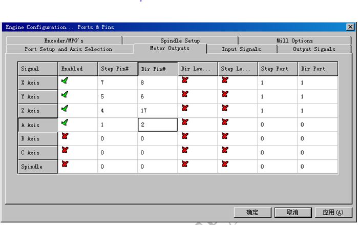

Доброго времени суток! Не пинайте меня сразу! В этом деле новичок. Значит решил собрать фрезерный станок. Прикупил на алиэкспресс контроллер тв6600, блок питания, на Дюксе взял шаговики. Подготовил комп под Мач3, установил, перезагрузил. Теперь проблемы пошли, при запуске файла .cnc движки не крутятся, а гудят,пищат (мелодично) и подергиваются. Выставлял пины как в руководстве было указано. Подскажите что не правильно ? Позже напишу и прикреплю фото и видео с комментариями.

тошик писал(а): Значит решил собрать фрезерный станок
и сразу сделал ошибку - сначала механика, а потом электроника.
а по сути - если подёргиваются , значит какие-то помехи на вход платы приходят. навскидку - из мача сигналы поступают не по тем пинам.

Вращается один двигатель: https://youtu.be/4AwhQDNJOQE
Переставил пины местами и закрутился один двигатель, остальные гудят и пищат. (3920 просмотров) <a class='original' href='./download/file.php?id=100900&mode=view' target=_blank>Загрузить оригинал (5.87 МБ)</a>

тошик писал(а): На этом видео они не крутятся! Ток выставлен 1.6А, шаг 1/8.
Самый низкий ток в руководстве это: 0.4А.
Понятно, но изоленту наклей. Очень похоже на то, что перепутаны сигналы "Dir" и "Step". Можно увидеть инструкцию?

тошик писал(а):В теме есть видео где один двигатель крутится, в мач3 поменял пины местами
Ну раз один закрутился, значит плата живая! Пробуй менять пины по одному мотору. Китайцы запросто могли прислать инструкцию от другой платы....

эти платы запросто проверются "батарейкой". нужно лишь 2 напряжения - чтобы включить или выключить сигнал дир и щёлкать по сигналу степ. возьми где-нибудь напряжение в 5 вольт и подёргай пинами на входе платы вручную. посмотри на поведение движков. для того, чтобы было видно, что двигатели реагируют на импульсы - выключи дробление шага.
Роман, спасибо большое! Выставил пины как в приложении и все закрутилось!!!!! Ура!!!! Видео завтра прикреплю.
