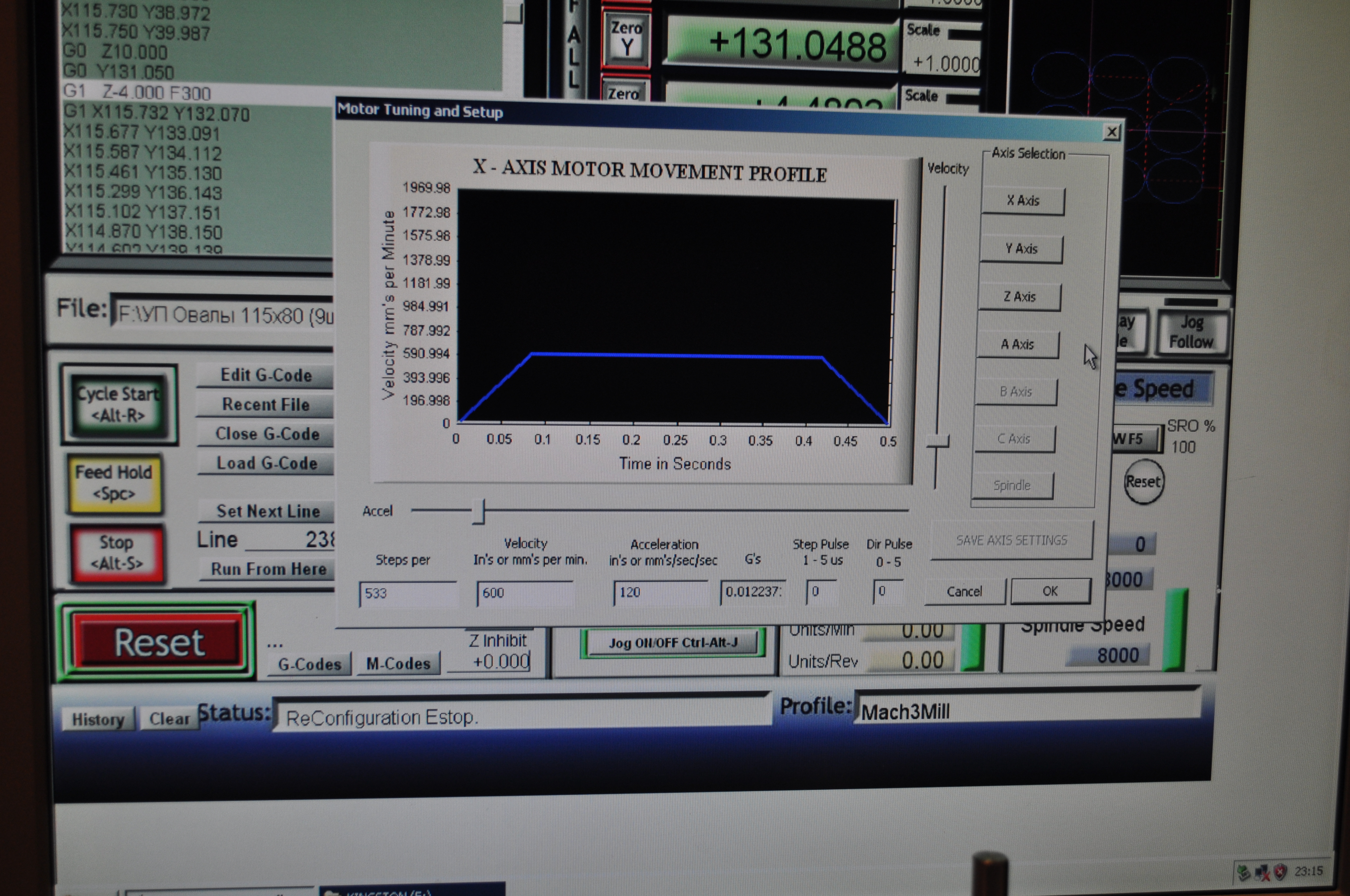

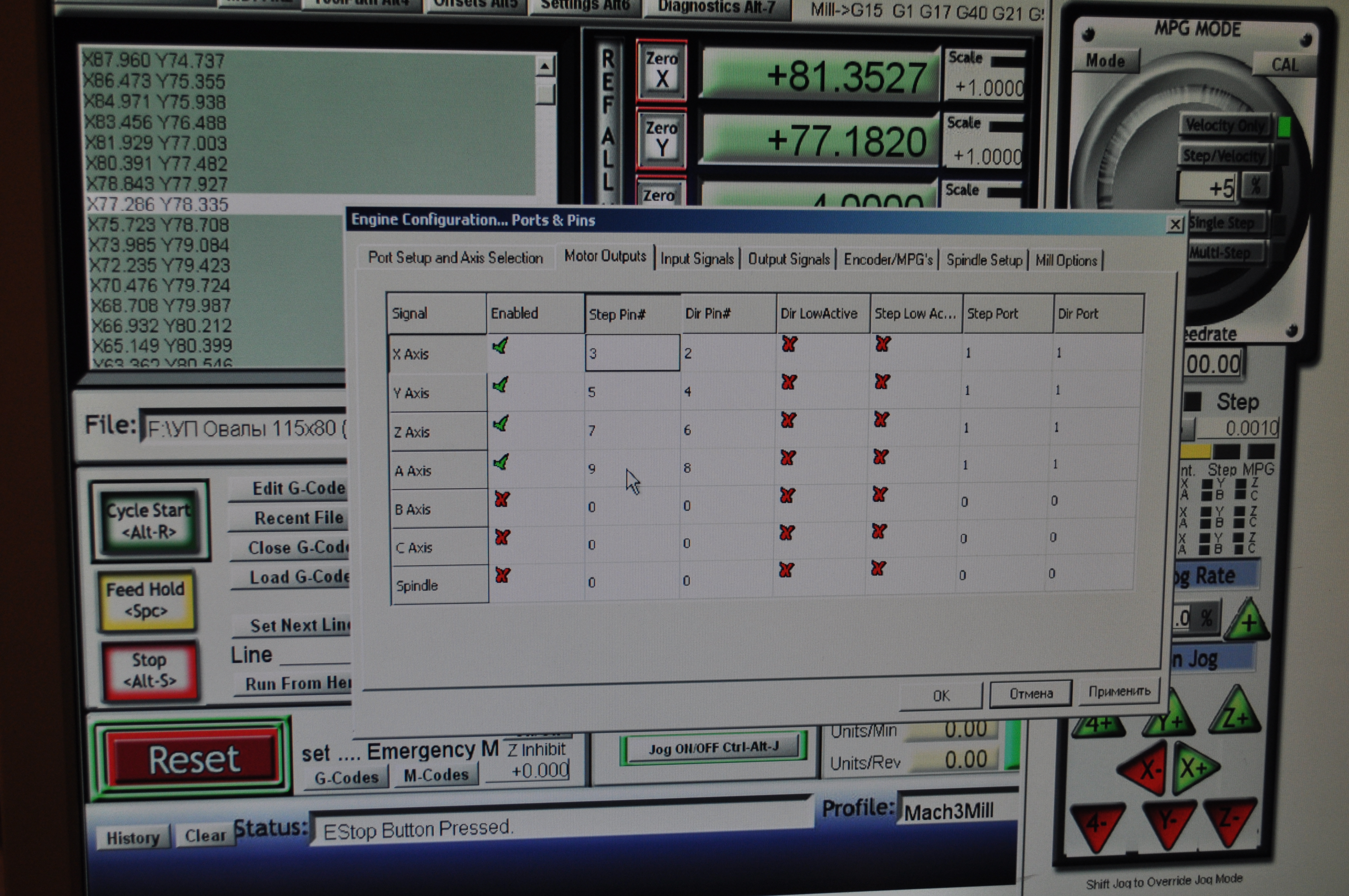

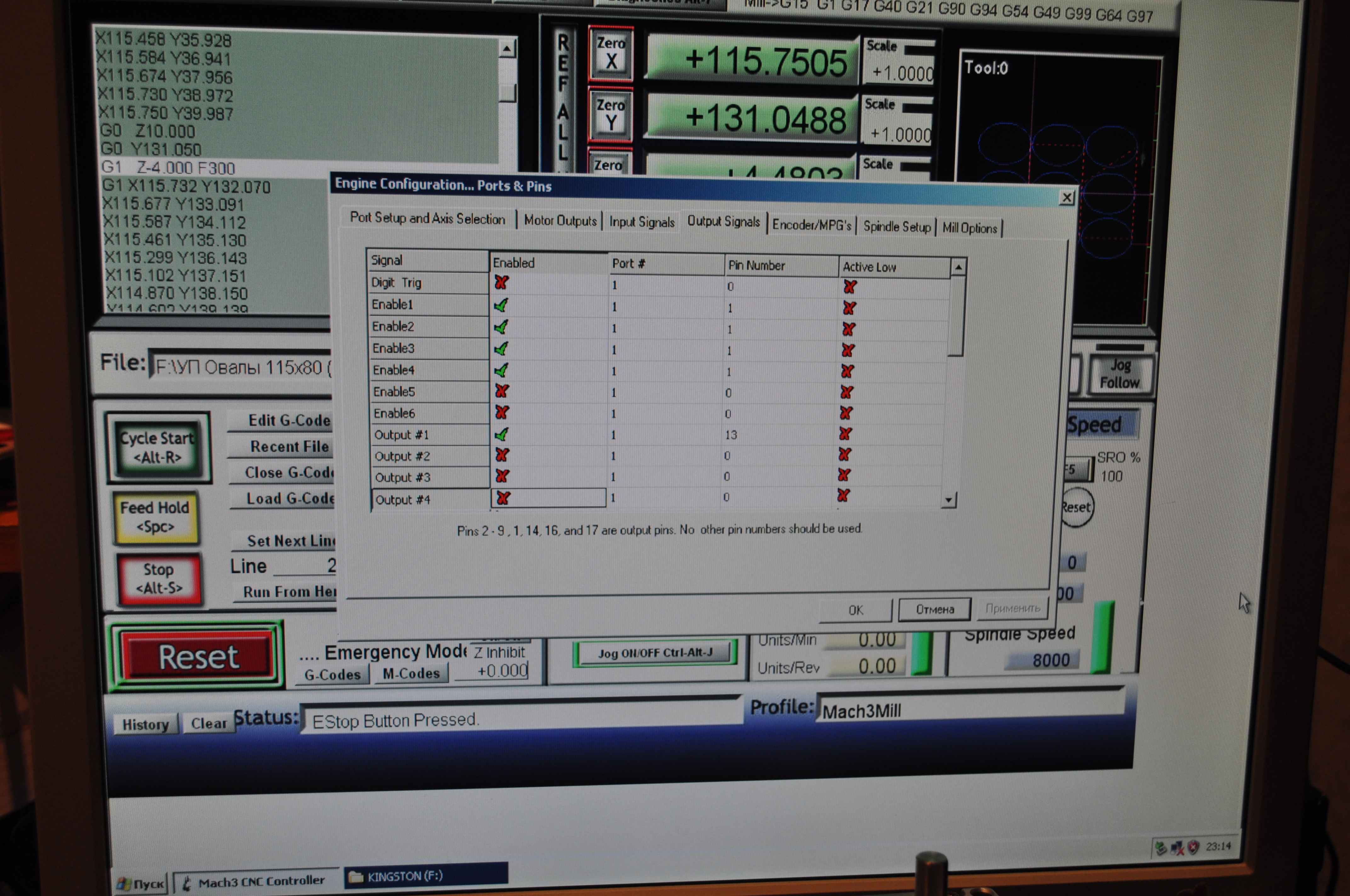

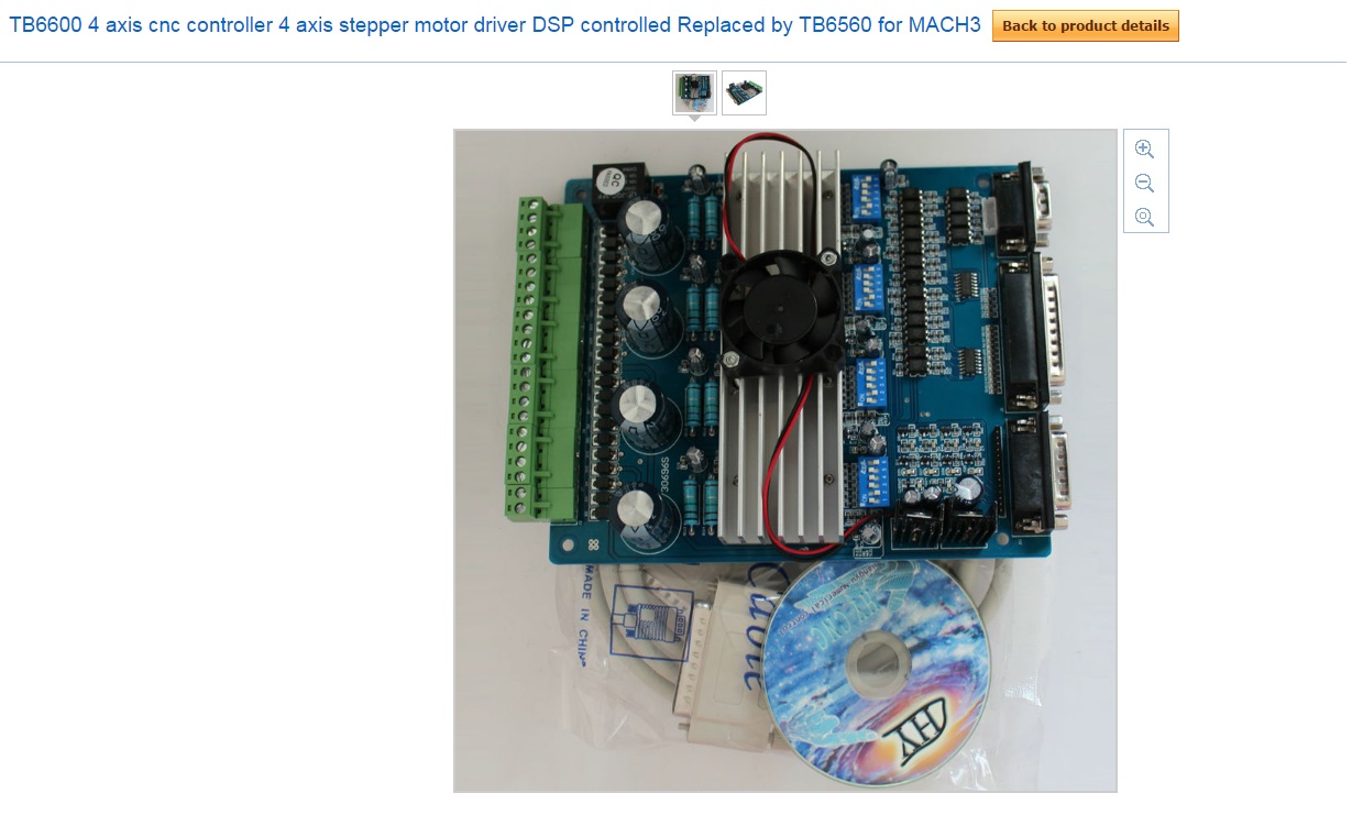

Доброго времени суток! Не пинайте меня сразу! В этом деле новичок. Значит решил собрать фрезерный станок. Прикупил на алиэкспресс контроллер тв6600, блок питания, на Дюксе взял шаговики. Подготовил комп под Мач3, установил, перезагрузил. Теперь проблемы пошли, при запуске файла .cnc движки не крутятся, а гудят,пищат (мелодично) и подергиваются. Выставлял пины как в руководстве было указано. Подскажите что не правильно ? Позже напишу и прикреплю фото и видео с комментариями.

тошик писал(а):Прикупил на алиэкспресс контроллер тв6600
дай ссылку на "контроллер".

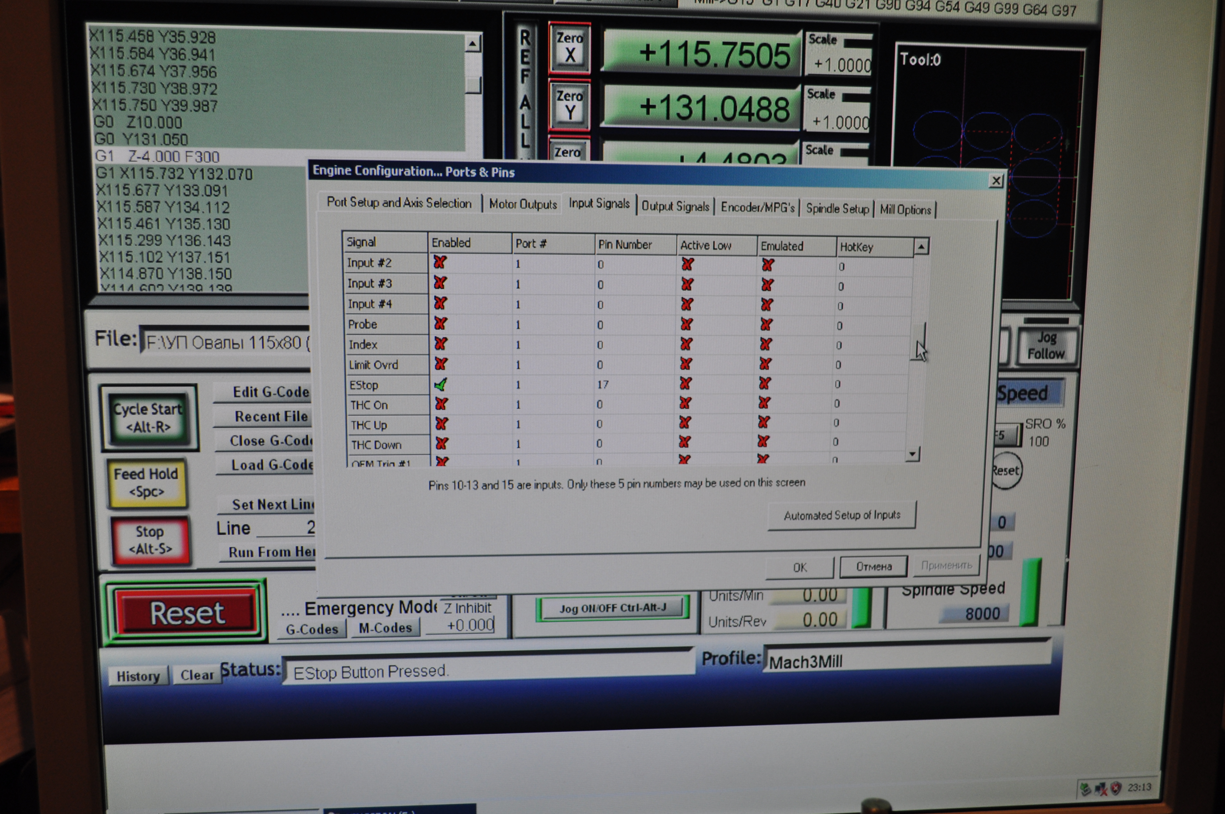

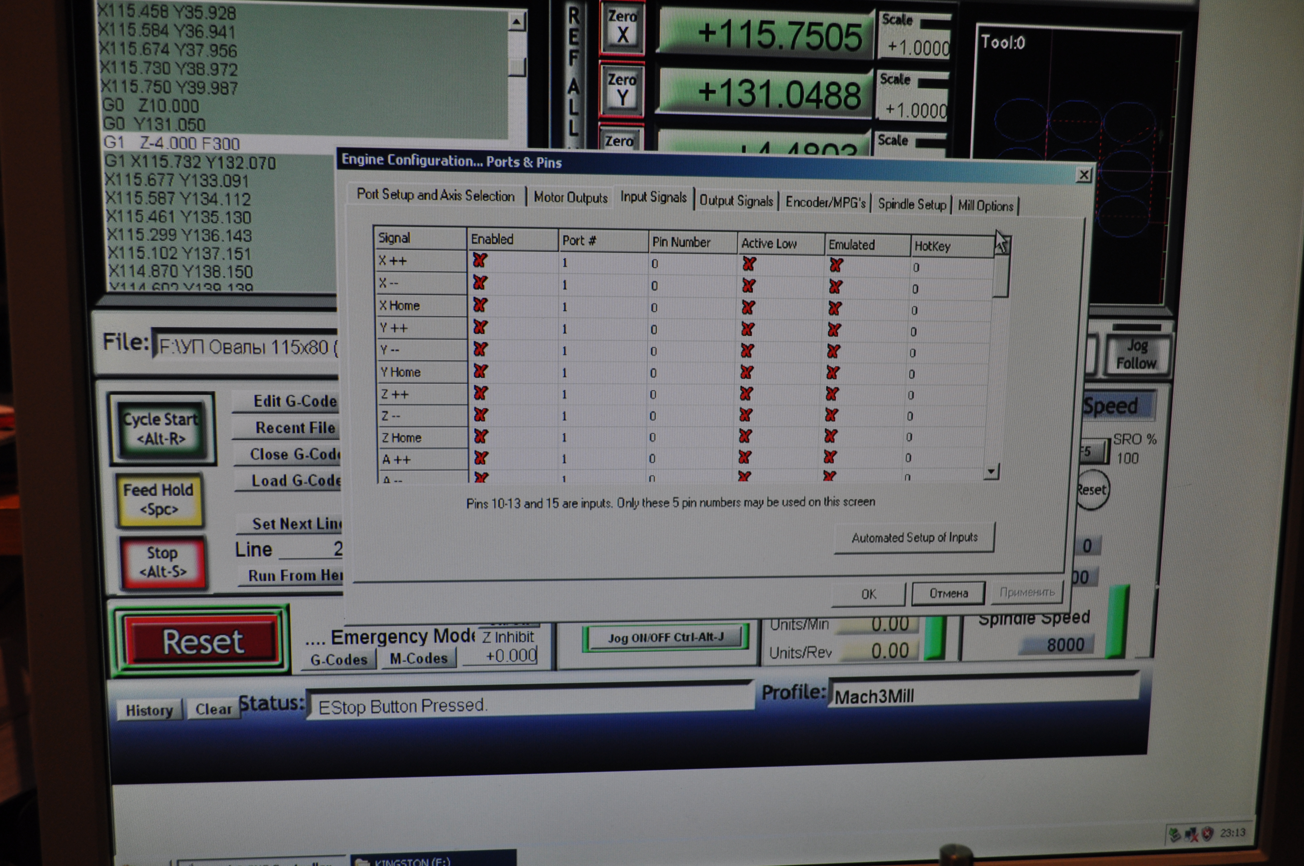

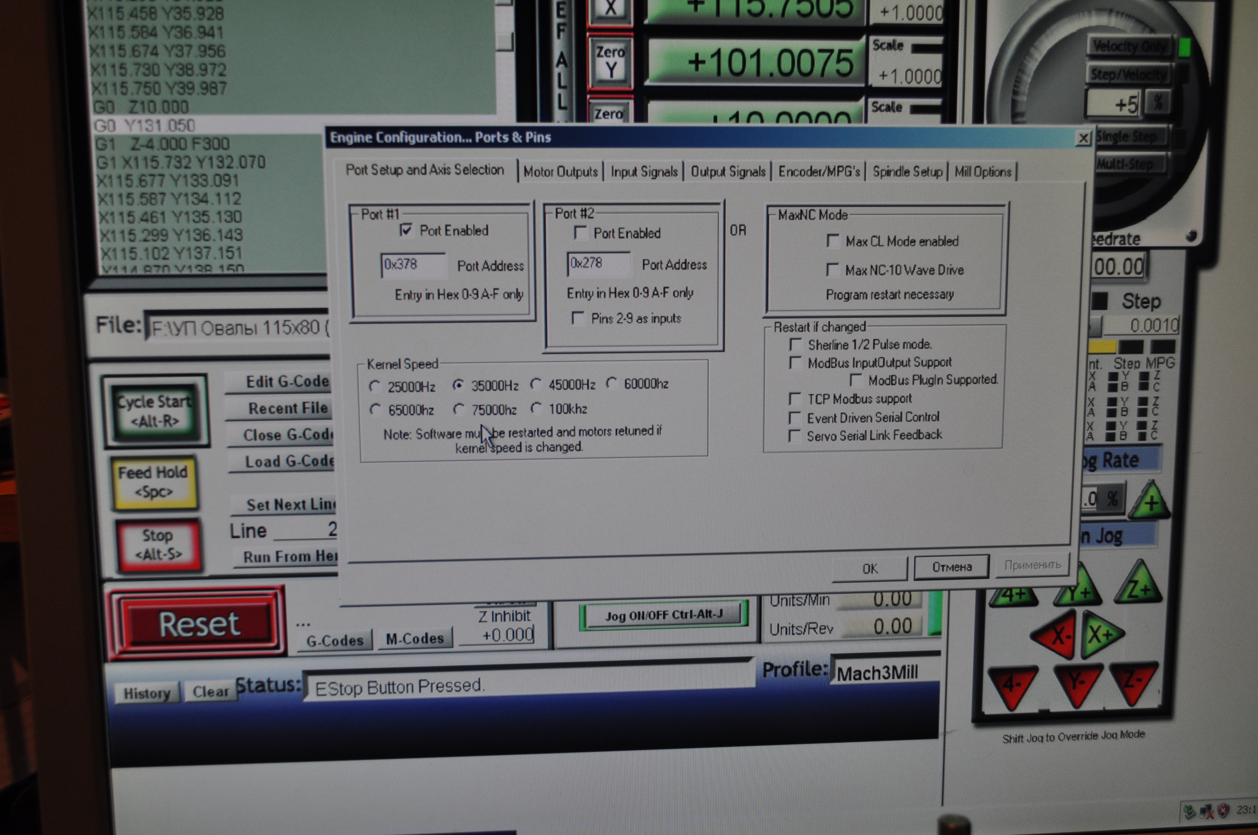

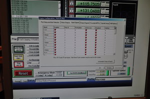

Фотографии настройка Мач3
DSC_0504.JPG (3936 просмотров) <a class='original' href='./download/file.php?id=100880&sid=bbaff67424c7e19d0d668d8394faab37&mode=view' target=_blank>Загрузить оригинал (5.27 МБ)</a>
DSC_0505.JPG (3936 просмотров) <a class='original' href='./download/file.php?id=100881&sid=bbaff67424c7e19d0d668d8394faab37&mode=view' target=_blank>Загрузить оригинал (5.63 МБ)</a>
DSC_0507.JPG (3936 просмотров) <a class='original' href='./download/file.php?id=100882&sid=bbaff67424c7e19d0d668d8394faab37&mode=view' target=_blank>Загрузить оригинал (4.96 МБ)</a>
DSC_0508.JPG (3936 просмотров) <a class='original' href='./download/file.php?id=100883&sid=bbaff67424c7e19d0d668d8394faab37&mode=view' target=_blank>Загрузить оригинал (5.45 МБ)</a>
DSC_0509.JPG (3936 просмотров) <a class='original' href='./download/file.php?id=100884&sid=bbaff67424c7e19d0d668d8394faab37&mode=view' target=_blank>Загрузить оригинал (5.18 МБ)</a>
DSC_0510.JPG (3936 просмотров) <a class='original' href='./download/file.php?id=100885&sid=bbaff67424c7e19d0d668d8394faab37&mode=view' target=_blank>Загрузить оригинал (5.57 МБ)</a>

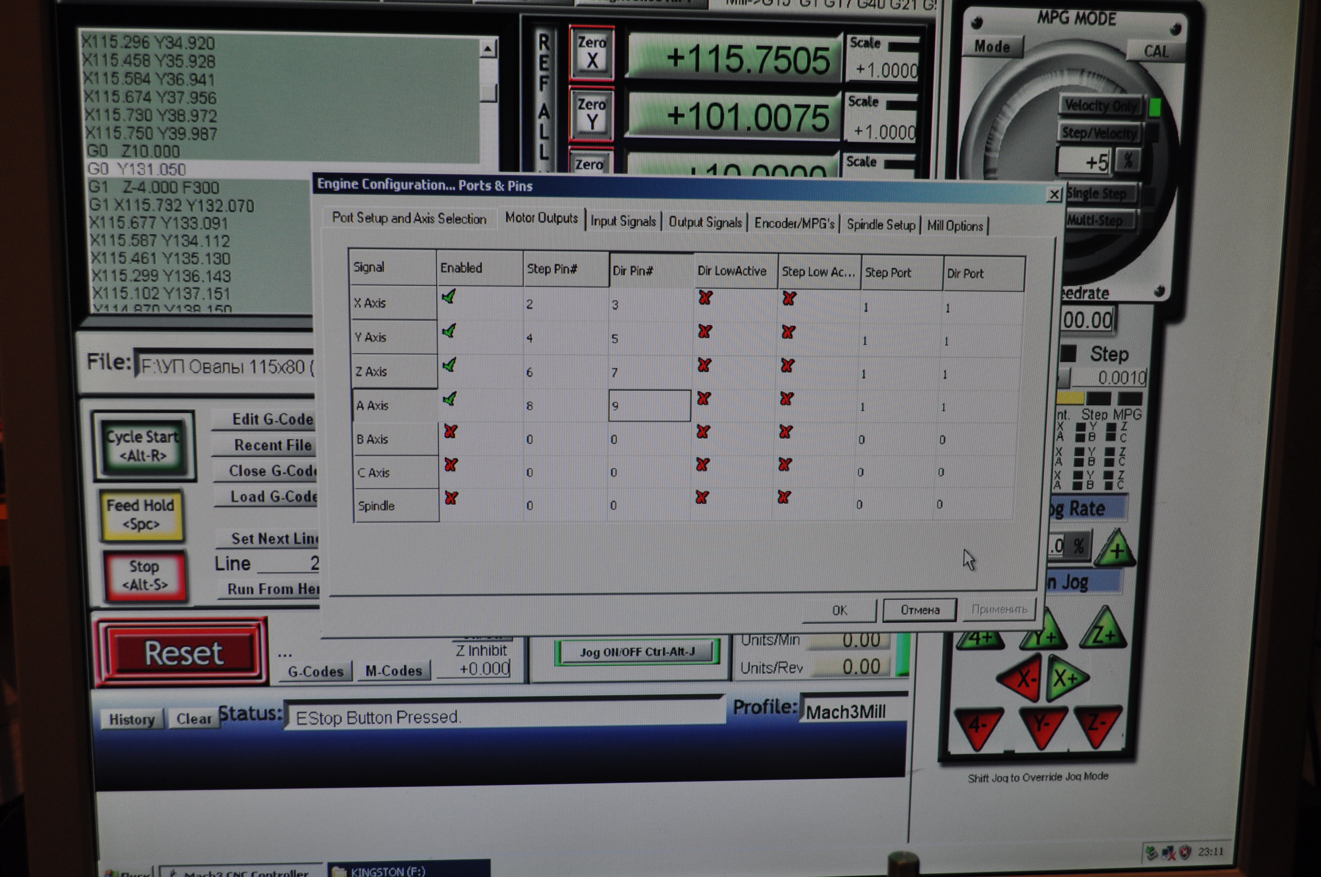

Видео по пинам 2-3; 4-5; 6-7; 8-9. https://youtu.be/KhvqHf9ypTY

Вращается один двигатель: https://youtu.be/4AwhQDNJOQE
Переставил пины местами и закрутился один двигатель, остальные гудят и пищат. (3918 просмотров) <a class='original' href='./download/file.php?id=100900&sid=bbaff67424c7e19d0d668d8394faab37&mode=view' target=_blank>Загрузить оригинал (5.87 МБ)</a>

Понятно, но изоленту наклей. Очень похоже на то, что перепутаны сигналы "Dir" и "Step". Можно увидеть инструкцию?

В теме есть видео где один двигатель крутится, в мач3 поменял пины местами

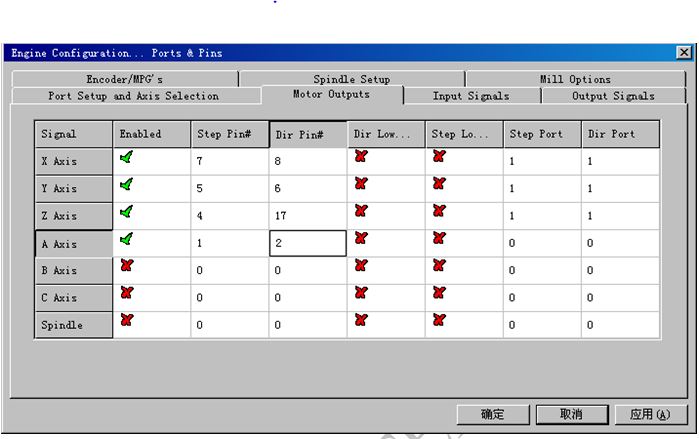

тошик писал(а):В теме есть видео где один двигатель крутится, в мач3 поменял пины местами
Ну раз один закрутился, значит плата живая! Пробуй менять пины по одному мотору. Китайцы запросто могли прислать инструкцию от другой платы....
Пробовал менять местами и разные ставил. Какая у них зависимость?
Роман, спасибо большое! Выставил пины как в приложении и все закрутилось!!!!! Ура!!!! Видео завтра прикреплю.
