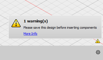

я тут уже, методом тыка, нашел другой способ загрузки, на их сайте в кабинете управления проектами, там можно к любому проекту прикрепить файл модели.
встала другая проблема с конвертацией. напрямую работать с другим форматом он не хочет, хотя модель показвает и даже дает "пощупать". конвертировал в его формат, вроде бы.
Безымянный.png (3759 просмотров) <a class='original' href='./download/file.php?id=100089&mode=view' target=_blank>Загрузить оригинал (64.45 КБ)</a>
но при попытке вставить модель в проект выскакивает ошибка
Безымянный2.png (3759 просмотров) <a class='original' href='./download/file.php?id=100090&mode=view' target=_blank>Загрузить оригинал (15.75 КБ)</a>

Raben писал(а): но при попытке вставить модель в проект выскакивает ошибка
Все верно ,чтоб вставлять компоненты в проект его надо сначала сохранить.

Taganrog писал(а): Все верно ,чтоб вставлять компоненты в проект его надо сначала сохранить.
я, со своим отвратительным английским, понял, что надо модель сохранить и искал по менюшкам сохранить. а почему тогда стандартные модели из фьюжина создаются без сохранения?

Raben писал(а):а почему тогда стандартные модели из фьюжина создаются без сохранения?
А вот фиг знает. Логика у разработчиков такая походу. Рисовать -рисуй скольугодно сложную модель без сохранения, а вот захочешь вставить другую модель в проект-сохранись.
