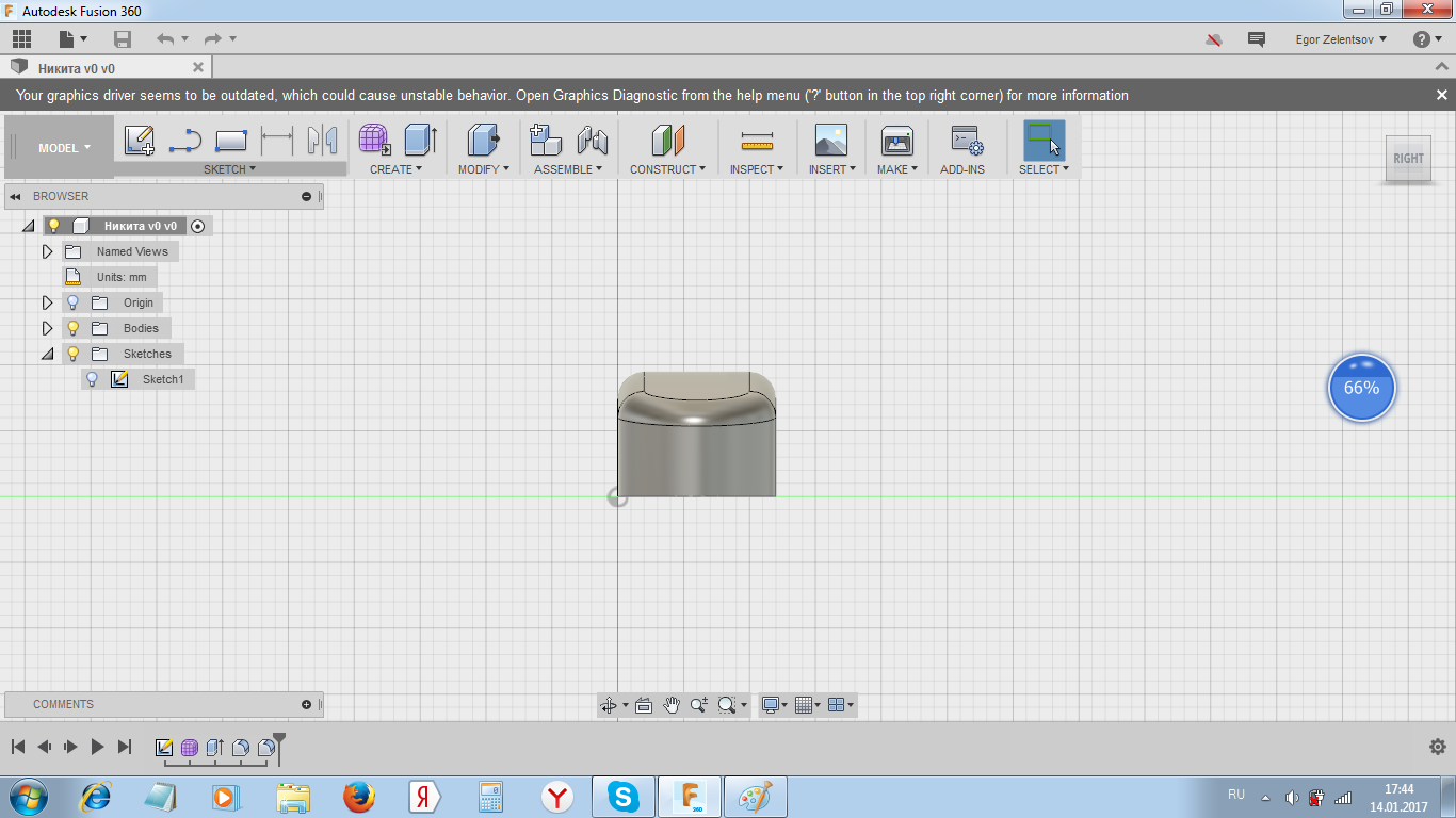

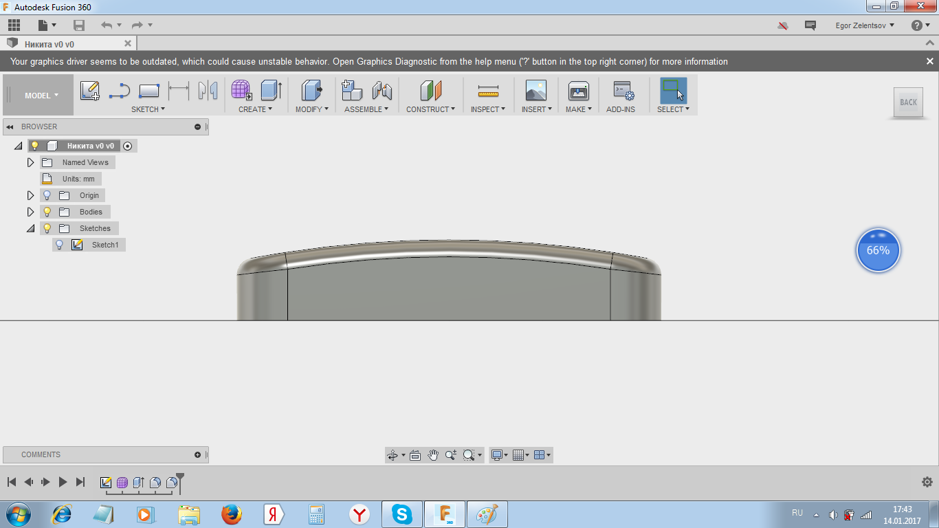

кто подскажет как сделать стенки детали со скосом 2 градуса к примеру к вершине детали???? чтобы основание детали было шире верхней плоскости детали на 1 мм со всех сторон(типа усеченной пирамиды) у самого не получилось.
Re: Fusion 360
Без геморроя уже никак. Самое быстрое - это заново создать кирпич, наклонить каждую его стенку методом "MODIFY / Draft" на 2 градуса. А потом уже заполировать радиусами

не совсем уверен что делал то что подразумевали вы под Modify \ Draft - но получилось. пробовал по началу сразу 4 стороны у кирпича скашивать - но получалась какая то Ж...... смотришь на модель - нормально -ноль в углу - начинаешь работать в Скетче - смещение этого нуля получается. и размер уходит на 5 соток. а по одной стороне почему то нормально. только вот у вас на нижнем скрине посередине шовчик треугольный - у меня почему то его нет.

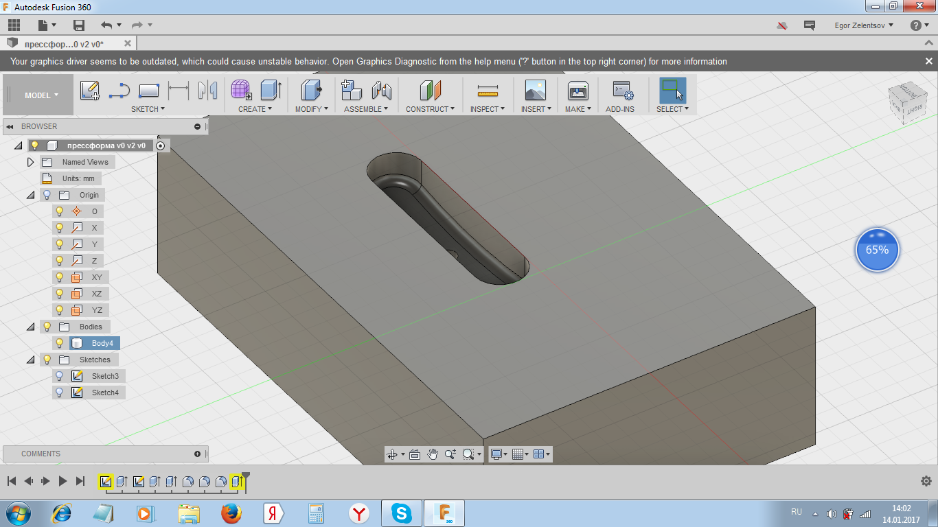

скашивать все 4 стороны сразу тоже оказывается правильно делал - просто в дальнейшем плоскость не так располагал . теперь эту закорюку не могу вписать в другой кирпич то бишь при обьединении 2 тел эту закорюку надо вырезать. без скосов получилось без проблем интуитивно могет долгим путем но вышло - а со скосами не идеть.
Re: Fusion 360
Слайды в студию, тогда и поймём, о чем речь (:

3.png (3750 просмотров) <a class='original' href='./download/file.php?id=100091&mode=view' target=_blank>Загрузить оригинал (268.66 КБ)</a>
ну то бишь вот. без скосов в кирпич запихать получилось . а вот со скосами не могу.

dc90 писал(а):ну то бишь вот. без скосов в кирпич запихать получилось . а вот со скосами не могу.
У вас жуткий технический акцент ))) Что такое "запихать в кирпич" ?
Если нужно вырезать из одного тела форму другого тела, то "MODIFY / Combine" справится на ура.

спасибо за оперативность. сделал.
