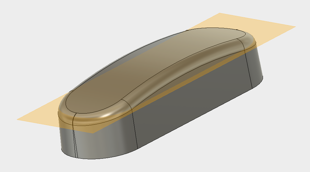

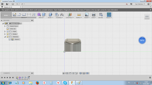

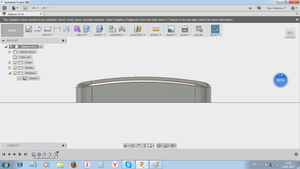

кто подскажет как сделать стенки детали со скосом 2 градуса к примеру к вершине детали???? чтобы основание детали было шире верхней плоскости детали на 1 мм со всех сторон(типа усеченной пирамиды) у самого не получилось.
Re: Fusion 360
Без геморроя уже никак. Самое быстрое - это заново создать кирпич, наклонить каждую его стенку методом "MODIFY / Draft" на 2 градуса. А потом уже заполировать радиусами

Re: Fusion 360
Сообщение dc90 »
спасибо.
не совсем уверен что делал то что подразумевали вы под Modify \ Draft - но получилось. пробовал по началу сразу 4 стороны у кирпича скашивать - но получалась какая то Ж...... смотришь на модель - нормально -ноль в углу - начинаешь работать в Скетче - смещение этого нуля получается. и размер уходит на 5 соток. а по одной стороне почему то нормально. только вот у вас на нижнем скрине посередине шовчик треугольный - у меня почему то его нет.

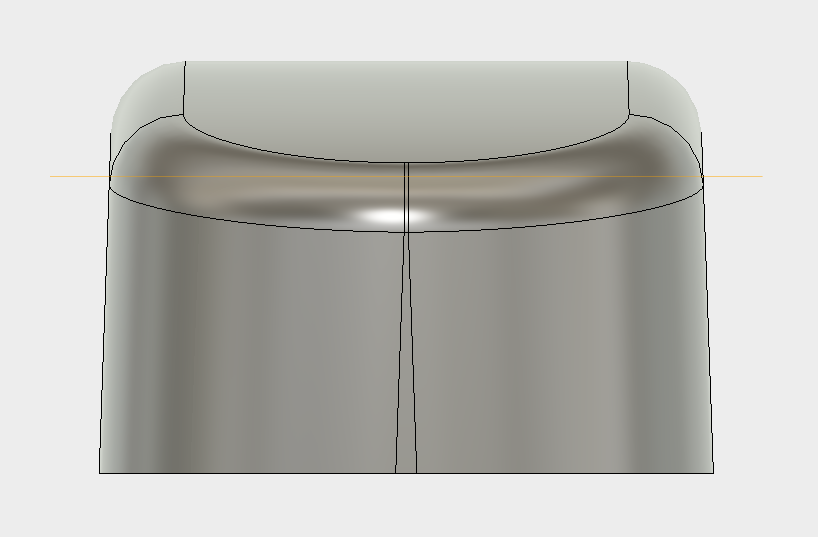

Сообщение dc90 »
скашивать все 4 стороны сразу тоже оказывается правильно делал - просто в дальнейшем плоскость не так располагал . теперь эту закорюку не могу вписать в другой кирпич то бишь при обьединении 2 тел эту закорюку надо вырезать. без скосов получилось без проблем интуитивно могет долгим путем но вышло - а со скосами не идеть.
Re: Fusion 360
Слайды в студию, тогда и поймём, о чем речь (:

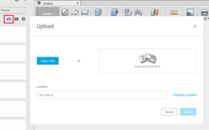

Такой вопрос, Fusion поддерживает вставку сторонних объектов или только с их партнерского сайта?
к примеру с сайта производителя профиля, я скачал модель в формате .SLDPRT, могу я как-то его использовать?
делаю первые шаги в моделировании, слаб даже в базовых операциях.
Re: Fusion 360
Raben писал(а):Такой вопрос, Fusion поддерживает вставку сторонних объектов или только с их партнерского сайта?
F360 может импортировать кучу разных форматов, в том числе и .SLDPRT. Чтоб скормить в F360 файл из Солида, нужно быть в онлайн режиме и нажать на кнопку "Upload" над списком файлов проекта. Выбрать файлы с диска, нажать upload в окне выбора файлов и подождать пока файл появится в списке файлов проекта.

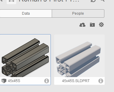

я тут уже, методом тыка, нашел другой способ загрузки, на их сайте в кабинете управления проектами, там можно к любому проекту прикрепить файл модели.
встала другая проблема с конвертацией. напрямую работать с другим форматом он не хочет, хотя модель показвает и даже дает "пощупать". конвертировал в его формат, вроде бы.

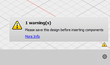

но при попытке вставить модель в проект выскакивает ошибка
Безымянный2.png (3769 просмотров) <a class='original' href='./download/file.php?id=100090&mode=view' target=_blank>Загрузить оригинал (15.75 КБ)</a>

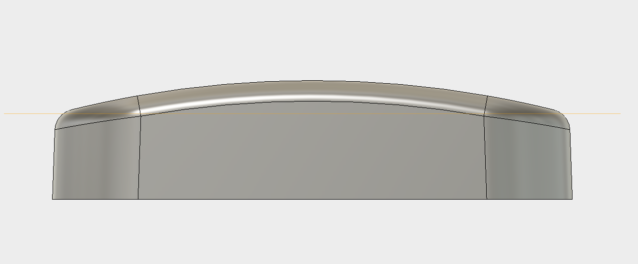

3.png (3764 просмотра) <a class='original' href='./download/file.php?id=100091&mode=view' target=_blank>Загрузить оригинал (268.66 КБ)</a>
ну то бишь вот. без скосов в кирпич запихать получилось . а вот со скосами не могу.

Raben писал(а): но при попытке вставить модель в проект выскакивает ошибка
Все верно ,чтоб вставлять компоненты в проект его надо сначала сохранить.
Re: Fusion 360
dc90 писал(а):ну то бишь вот. без скосов в кирпич запихать получилось . а вот со скосами не могу.
У вас жуткий технический акцент ))) Что такое "запихать в кирпич" ?
Если нужно вырезать из одного тела форму другого тела, то "MODIFY / Combine" справится на ура.

Сообщение dc90 »
спасибо за оперативность. сделал.

Taganrog писал(а): Все верно ,чтоб вставлять компоненты в проект его надо сначала сохранить.
я, со своим отвратительным английским, понял, что надо модель сохранить и искал по менюшкам сохранить. а почему тогда стандартные модели из фьюжина создаются без сохранения?

Raben писал(а):а почему тогда стандартные модели из фьюжина создаются без сохранения?
А вот фиг знает. Логика у разработчиков такая походу. Рисовать -рисуй скольугодно сложную модель без сохранения, а вот захочешь вставить другую модель в проект-сохранись.

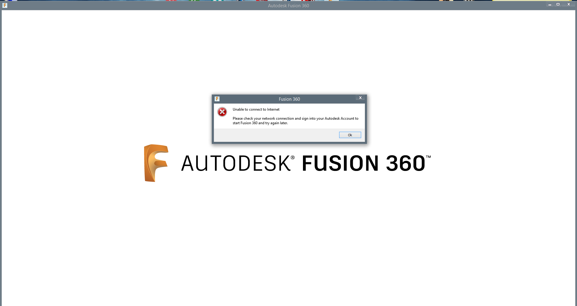

Кстати многие пишут ,что можно как-то запустить fusion360 без интернета. Мол включить режим offline. Вот только как это сделать ,ведь пока не зайдешь в аккаунт - менюшки в правом верхнем углу не появится. А без интернета выскакивает окошко и программа закрывается. Может я что-то просмотрел ?
Скриншот 2017-01-15 16.39.05.png (3713 просмотров) <a class='original' href='./download/file.php?id=100125&mode=view' target=_blank>Загрузить оригинал (55.26 КБ)</a>
Re: Fusion 360
У меня открывается в любом случае. Никогда этого окна не видел. Возможно, Ф360 так матерится, если не находит инфы о предыдущем успешном логине юзера. Попробуй перелогинится с интернетом и еще раз запустить Ф360 без него.

MX_Master писал(а): Никогда этого окна не видел. Возможно, Ф360 так матерится, если не находит инфы о предыдущем успешном логине юзера.
Странно на 3 компах такая фигня. Ради эксперимента проверил. Работаю нормально - выхожу из программы-выдергиваю кабель езернетовский-включаю фусион-получаю сново окошко с закрытием программы.
Да и как залогенится если интернета нет ? А у меня возле станочка его частенько не бывает.
И еще момент: даже если заранее выбрать режим offline. То при включении в отсутствии инета он все равно его ищет с уже описанным плачевным сценарием.

у меня тоже каждый раз выскакивало окошко какое - чего то там не мог с инетом связанное найти. в автозагрузке убрал с автодеском что то связанное - больше не вылазит и работать спокойно дает.
