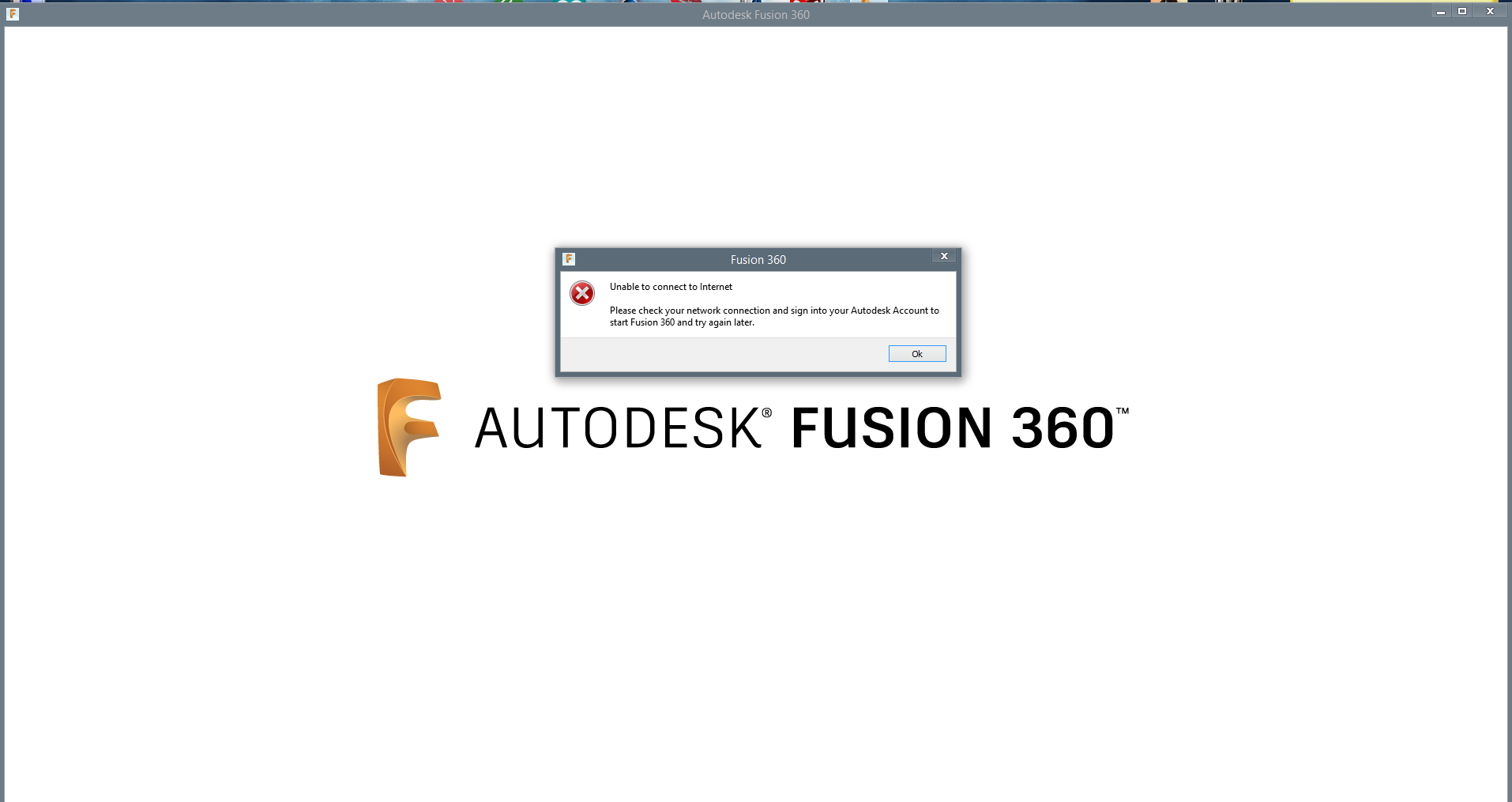

Кстати многие пишут ,что можно как-то запустить fusion360 без интернета. Мол включить режим offline. Вот только как это сделать ,ведь пока не зайдешь в аккаунт - менюшки в правом верхнем углу не появится. А без интернета выскакивает окошко и программа закрывается. Может я что-то просмотрел ?
Скриншот 2017-01-15 16.39.05.png (3557 просмотров) <a class='original' href='./download/file.php?id=100125&mode=view' target=_blank>Загрузить оригинал (55.26 КБ)</a>
Re: Fusion 360
У меня открывается в любом случае. Никогда этого окна не видел. Возможно, Ф360 так матерится, если не находит инфы о предыдущем успешном логине юзера. Попробуй перелогинится с интернетом и еще раз запустить Ф360 без него.

Taganrog
Сообщения: 1211
Репутация: 284
Откуда: Брянск
Re: Fusion 360
Сообщение Taganrog »
MX_Master писал(а): Никогда этого окна не видел. Возможно, Ф360 так матерится, если не находит инфы о предыдущем успешном логине юзера.
Странно на 3 компах такая фигня. Ради эксперимента проверил. Работаю нормально - выхожу из программы-выдергиваю кабель езернетовский-включаю фусион-получаю сново окошко с закрытием программы.
Да и как залогенится если интернета нет ? А у меня возле станочка его частенько не бывает.
И еще момент: даже если заранее выбрать режим offline. То при включении в отсутствии инета он все равно его ищет с уже описанным плачевным сценарием.

Сообщение dc90 »
у меня тоже каждый раз выскакивало окошко какое - чего то там не мог с инетом связанное найти. в автозагрузке убрал с автодеском что то связанное - больше не вылазит и работать спокойно дает.
