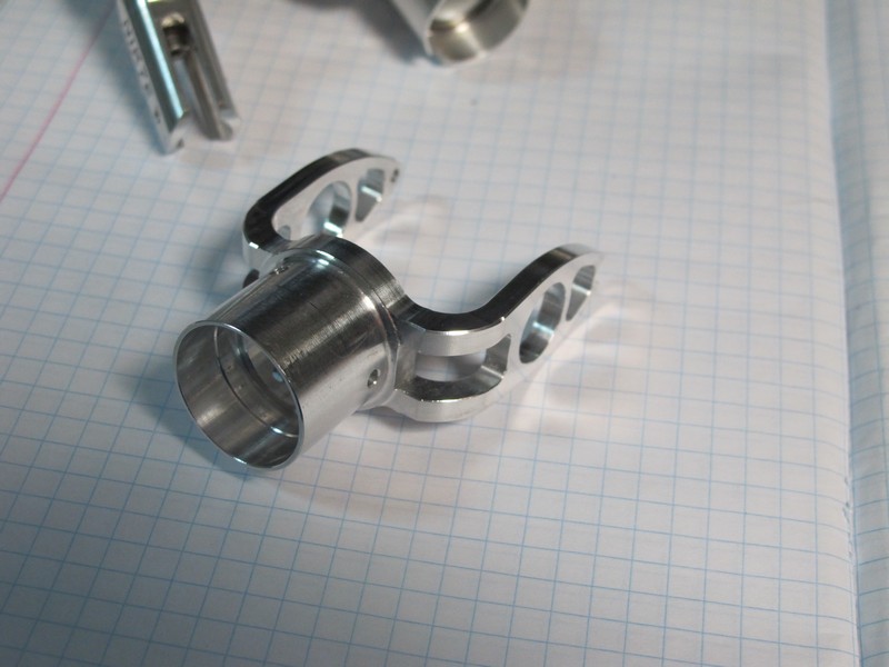

Поделал кучу мелких деталек, на фотках часть от них :)
частично заанодировали твердым анодом, цвет гуляет в зависимости от сплава
лучше всего получается ак 4 , хуже всего в95 , д16 посерединке
скорее всего все буду делать из ак4 1т1, не ведет и хорошо покрывается, тока не такой распространенный, но это решаемо

сделал корпус редуктора на хвост и собрал перед анодировкой
работает очень хорошо, не лифтов не заеданий :good:
сами цапфы придется переделать , немного не попал в предкомпенсацию
