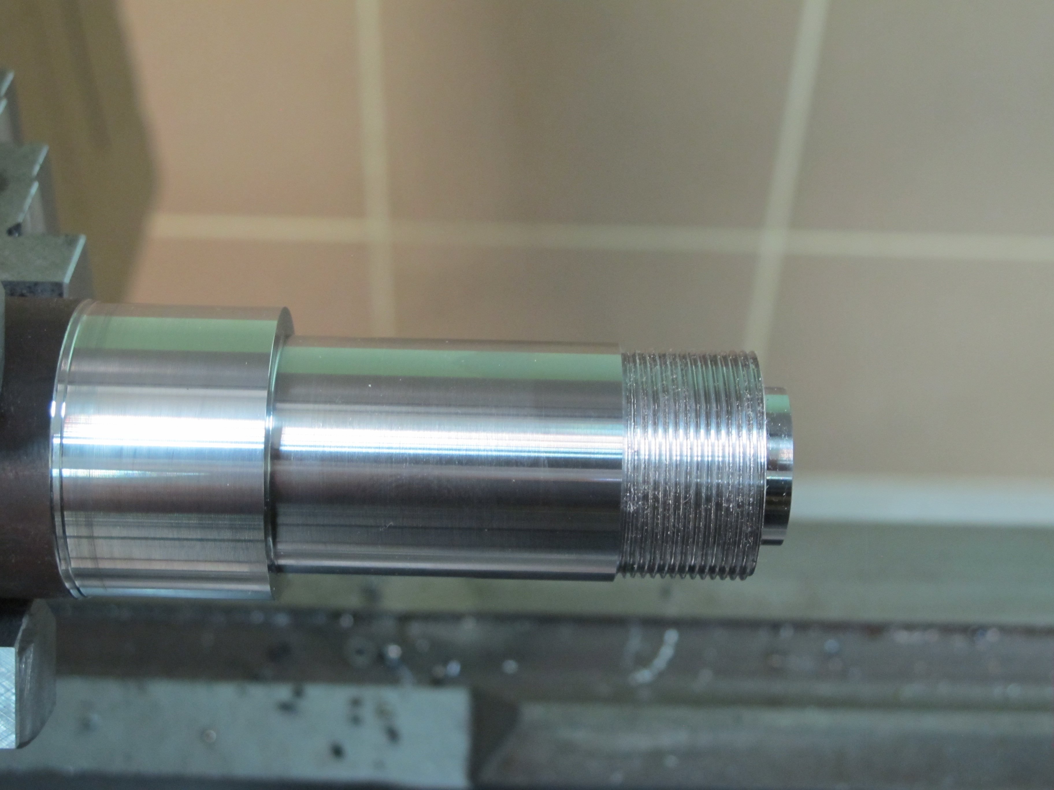

точнул держалку для шестерен из стали хвг, вот сталь хорошая, поверхность шикарная из под резца :)

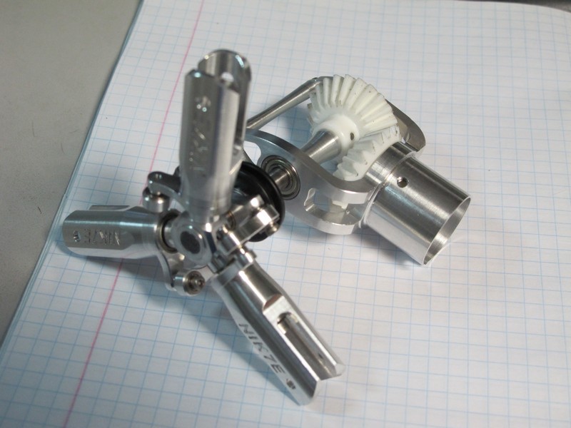

Поделал кучу мелких деталек, на фотках часть от них :)
частично заанодировали твердым анодом, цвет гуляет в зависимости от сплава
лучше всего получается ак 4 , хуже всего в95 , д16 посерединке
скорее всего все буду делать из ак4 1т1, не ведет и хорошо покрывается, тока не такой распространенный, но это решаемо

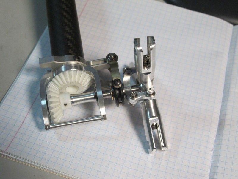

сделал корпус редуктора на хвост и собрал перед анодировкой
работает очень хорошо, не лифтов не заеданий :good:
сами цапфы придется переделать , немного не попал в предкомпенсацию

Реплики, или уже глубоко продуманная модернизация? На уровне "с ноля и под пилота и его стиль"?

Раньше не мог делать конички, теперь вроде получаются, они больше по размеру в предыдщую модель не поместятся
верт расчитан под хард 3д :) , я летаю еще довольно неплохо , хотя не выступаю уже года 4
