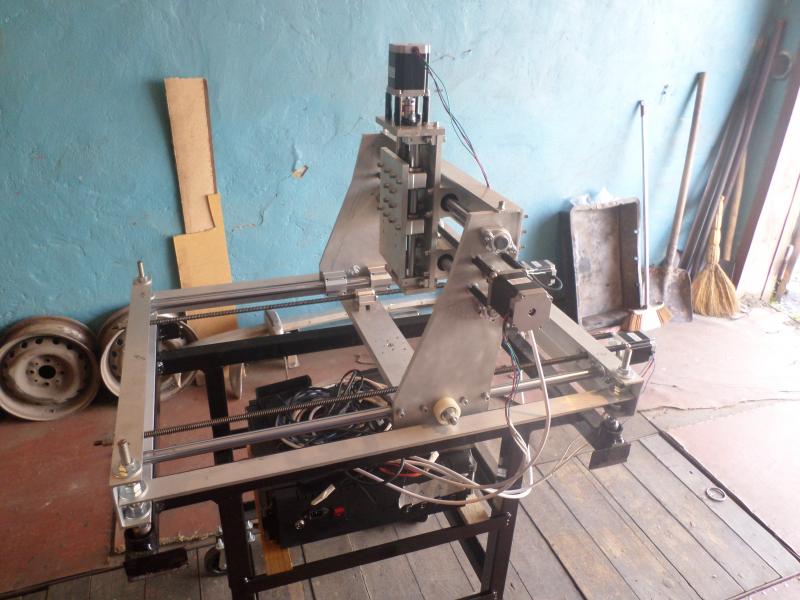

Станок собран, осталось марафет навести. Фото с драйверами только для визуального восприятия что за драйвера у меня и ШД.
А станок вот, здесь правда без стола и шпинделя:
SAM_2040.jpg (62496 просмотров) <a class='original' href='./download/file.php?id=97770&mode=view' target=_blank>Загрузить оригинал (67.84 КБ)</a>
