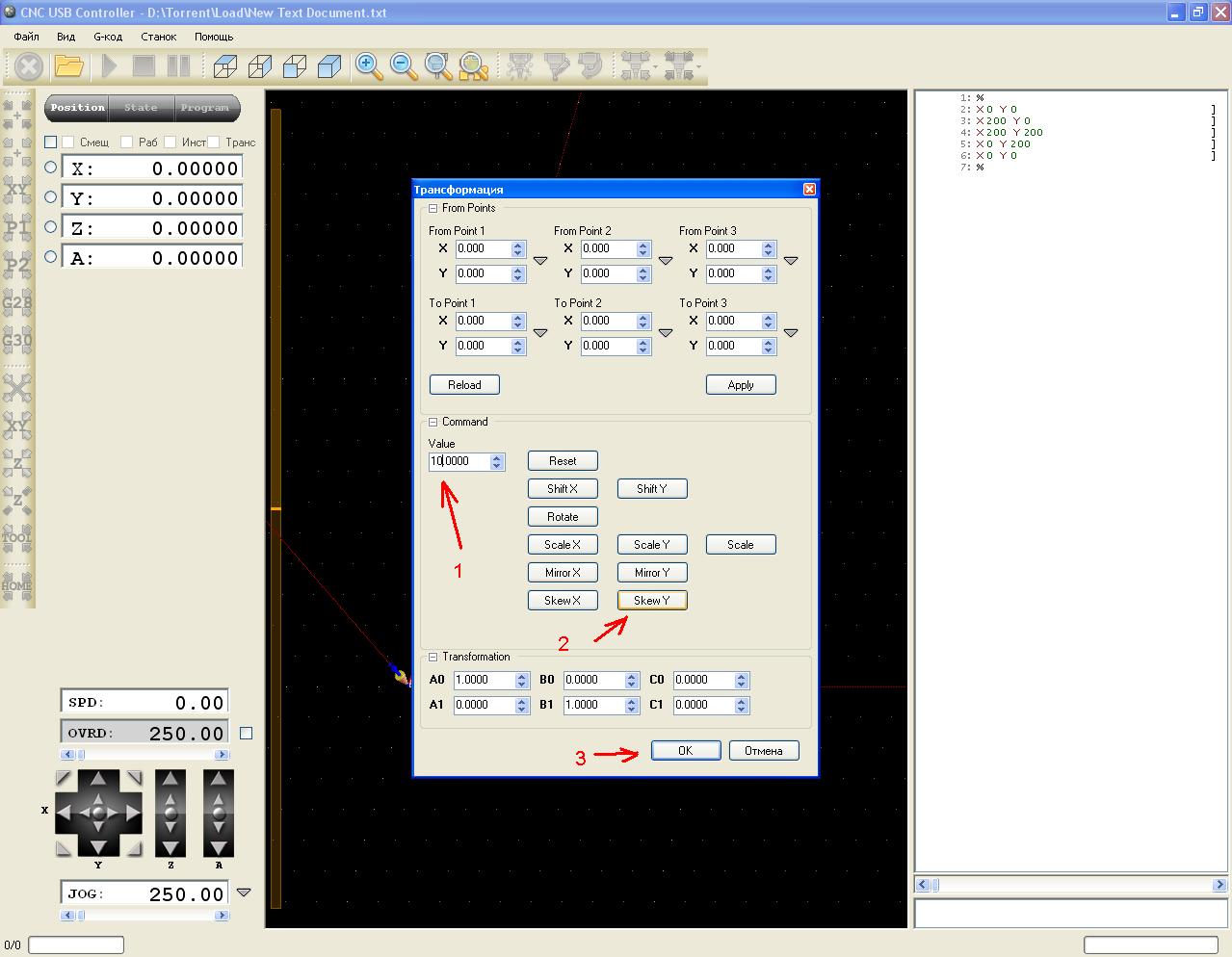

На форуме не нашел обсуждения программы CNC USB Controller (от cnc-planet) для управления станком.
Кто знаком с настройками программы для корректировки G-кода неперпендикулярности XY-осей? "Методом тыка" по менюшкам масштабирования и трансформации не разобрался. Так и не понял как можно трансформировать исходный код. Продвинутые юзеры данного софта отзовитесь.
Сообщения: 3310
Re: Работа с программой CNC USB Controller (от cnc-planet)
Методом "упорного тыка" удалось найти, как програмно скорректировать неперпендикулярность осей станка (скриншоты для наглядности прилагаю). Выходит, что даже на вообще кривом-косом станке, используя менюшки трансформаций и деформаций, програмно можно выровнять и неперпендикулятности и прогибы и углы и т.д. и т.п.
Transformation_1.JPG (65124 просмотра) <a class='original' href='./download/file.php?id=84569&sid=7a4fd7af80c424a4e7180cfa70d9dd30&mode=view' target=_blank>Загрузить оригинал (115.72 КБ)</a>
Transformation_2.JPG (65124 просмотра) <a class='original' href='./download/file.php?id=84570&sid=7a4fd7af80c424a4e7180cfa70d9dd30&mode=view' target=_blank>Загрузить оригинал (130.13 КБ)</a>
Transformation_3.JPG (65124 просмотра) <a class='original' href='./download/file.php?id=84571&sid=7a4fd7af80c424a4e7180cfa70d9dd30&mode=view' target=_blank>Загрузить оригинал (98.25 КБ)</a>
