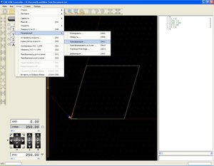

Re: Работа с программой CNC USB Controller (от cnc-planet)
Методом "упорного тыка" удалось найти, как програмно скорректировать неперпендикулярность осей станка (скриншоты для наглядности прилагаю). Выходит, что даже на вообще кривом-косом станке, используя менюшки трансформаций и деформаций, програмно можно выровнять и неперпендикулятности и прогибы и углы и т.д. и т.п.
Transformation_1.JPG (65110 просмотров) <a class='original' href='./download/file.php?id=84569&sid=fd62bc64cf926c6908be90f5598353cc&mode=view' target=_blank>Загрузить оригинал (115.72 КБ)</a>
Transformation_2.JPG (65110 просмотров) <a class='original' href='./download/file.php?id=84570&sid=fd62bc64cf926c6908be90f5598353cc&mode=view' target=_blank>Загрузить оригинал (130.13 КБ)</a>
Transformation_3.JPG (65110 просмотров) <a class='original' href='./download/file.php?id=84571&sid=fd62bc64cf926c6908be90f5598353cc&mode=view' target=_blank>Загрузить оригинал (98.25 КБ)</a>

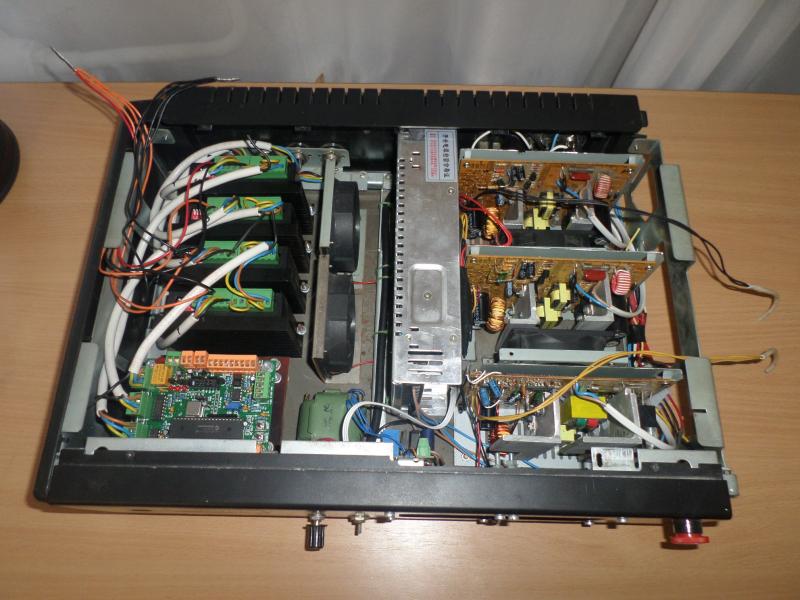

Приветствую всех. Стал обладателем контроллера МК1, пытаюсь побороть настройки программы. Всё идёт ну очень туго. Чувствую себя умственно отсталым. Я конечно как-то косо криво станок запустил, но понятно в программе процентов так на 5. Да и с подключением к плате тоже непоняток хватает. Мануал на португальском мало чем помогает, да и скудный он на поверку. Хотел открыть отдельную тему, чтобы новички могли задать в ней вопросы. А тут смотрю есть уже темка подходящая. Можно, конечно, ещё одну открыть, но так ведь для общего дела хуже будет. Зачем клоны тем. Впрочем если Т.С. и/или администрация сайта против, то открою отдельную тему. В общем хочется разобрать программу по косточкам с Вашей помощью, конечно. Боюсь один ниасилю
Ну а сейчас перейду к делу. Контроллер у меня такой:
070320164972.jpg (64370 просмотров) <a class='original' href='./download/file.php?id=97693&sid=fd62bc64cf926c6908be90f5598353cc&mode=view' target=_blank>Загрузить оригинал (680.1 КБ)</a>
ШД, конечно, подключил. Остальное ХЗ. Но об этом позже. Сейчас о настройках. Начнём с начала и по порядку...

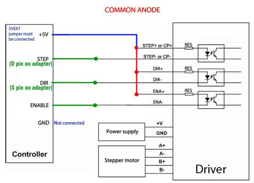

Начнём с подключения. Я как только вывалившийся из гнезда, с квадратными глазами, не зная как и что делать, подключил драйвера к контроллеру по схеме которая попадается на каждом углу:
080320164976_2.jpg (64325 просмотров) <a class='original' href='./download/file.php?id=97731&sid=fd62bc64cf926c6908be90f5598353cc&mode=view' target=_blank>Загрузить оригинал (78.02 КБ)</a>
И даже в голову не пришло, что можно соединить по другому, а в мануале на английском оказывается обе схемы указаны:
Вариант как у меня:
Соединение1.JPG (64325 просмотров) <a class='original' href='./download/file.php?id=97732&sid=fd62bc64cf926c6908be90f5598353cc&mode=view' target=_blank>Загрузить оригинал (49.78 КБ)</a>
И такой вариант:
Соединение2.JPG (64325 просмотров) <a class='original' href='./download/file.php?id=97733&sid=fd62bc64cf926c6908be90f5598353cc&mode=view' target=_blank>Загрузить оригинал (46.18 КБ)</a>
А теперь моё предположение относительно той галки ("Инвертировать шаг") и низкого крутящего момента ШД:
При соединении контроллера с драйвером по верхней схеме (с общим плюсом), нужно установить галку. Потому что правление оптронами идёт минусом и нужно инвертировать импульс. При соединении по нижней схеме, галку ставить не нужно. Потому что управление оптронами будет плюсом и импульсы должны быть положительными
А у меня, получается, оно работало в режиме когда вообще не должно работать. На обратной (не рабочей, узкой) стороне импульса.
Это пока предположение, проверить смогу только после нового года. Впрочем может у кого будет желание проверить.

Ну так я вам же писал, читайте внимательнее, что галочка меняет полярность STEP импульса.
xvovanx писал(а):...
-"Что означают галочки "Инвертировать шаг" (как это работает, когда, для чего применять)?" - один раз выставить и забыть, это меняет полярность STEP импульса (для плат с инв.развязкой)...
Подключить можно как вы и пишите с общим анодом и катодом, в одном из случаев нужна галка. Если мотор вращается, галку не трогайте.
Насчет моторчиков - установите их на станок с ШВП и только после этого попробуйте "останавливать пальцами" портал ;) .
Насчет анализа скорости - настраивать нужно станок целиком после того как выставите данные шагов ШВП. А то ваша скорость в 600 может оказаться скоростью в 2400.

xvovanx писал(а):Подключить можно как вы и пишите с общим анодом и катодом, в одном из случаев нужна галка.
Очень удобно повторять когда кто-то уже это сказал и выдавать это за то что будто ты ему это говоришь (см. пост 18)
А вот вы действительно невнимательно читаете

Станок собран, осталось марафет навести. Фото с драйверами только для визуального восприятия что за драйвера у меня и ШД.

Блок управления:
SAM_5079.jpg (64292 просмотра) <a class='original' href='./download/file.php?id=97772&sid=fd62bc64cf926c6908be90f5598353cc&mode=view' target=_blank>Загрузить оригинал (73.38 КБ)</a>
SAM_5088.jpg (64292 просмотра) <a class='original' href='./download/file.php?id=97773&sid=fd62bc64cf926c6908be90f5598353cc&mode=view' target=_blank>Загрузить оригинал (63.76 КБ)</a>
SAM_5090.jpg (64292 просмотра) <a class='original' href='./download/file.php?id=97771&sid=fd62bc64cf926c6908be90f5598353cc&mode=view' target=_blank>Загрузить оригинал (36.91 КБ)</a>
