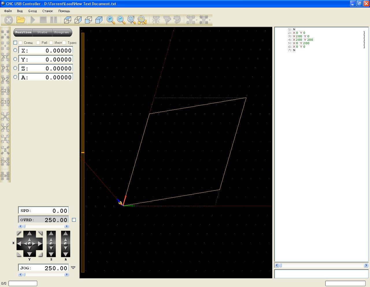

На форуме не нашел обсуждения программы CNC USB Controller (от cnc-planet) для управления станком.
Кто знаком с настройками программы для корректировки G-кода неперпендикулярности XY-осей? "Методом тыка" по менюшкам масштабирования и трансформации не разобрался. Так и не понял как можно трансформировать исходный код. Продвинутые юзеры данного софта отзовитесь.
Сообщения: 3310
Re: Работа с программой CNC USB Controller (от cnc-planet)
Методом "упорного тыка" удалось найти, как програмно скорректировать неперпендикулярность осей станка (скриншоты для наглядности прилагаю). Выходит, что даже на вообще кривом-косом станке, используя менюшки трансформаций и деформаций, програмно можно выровнять и неперпендикулятности и прогибы и углы и т.д. и т.п.
Transformation_1.JPG (65113 просмотров) <a class='original' href='./download/file.php?id=84569&mode=view' target=_blank>Загрузить оригинал (115.72 КБ)</a>
Transformation_2.JPG (65113 просмотров) <a class='original' href='./download/file.php?id=84570&mode=view' target=_blank>Загрузить оригинал (130.13 КБ)</a>
Transformation_3.JPG (65113 просмотров) <a class='original' href='./download/file.php?id=84571&mode=view' target=_blank>Загрузить оригинал (98.25 КБ)</a>

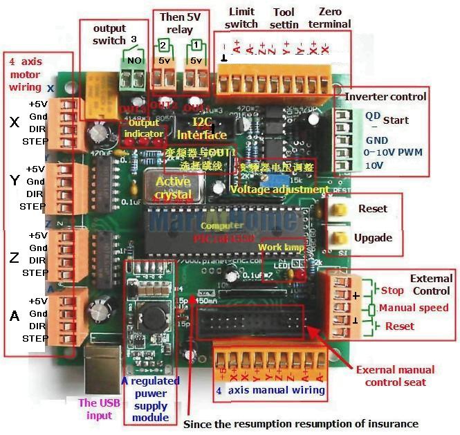

Приветствую всех. Стал обладателем контроллера МК1, пытаюсь побороть настройки программы. Всё идёт ну очень туго. Чувствую себя умственно отсталым. Я конечно как-то косо криво станок запустил, но понятно в программе процентов так на 5. Да и с подключением к плате тоже непоняток хватает. Мануал на португальском мало чем помогает, да и скудный он на поверку. Хотел открыть отдельную тему, чтобы новички могли задать в ней вопросы. А тут смотрю есть уже темка подходящая. Можно, конечно, ещё одну открыть, но так ведь для общего дела хуже будет. Зачем клоны тем. Впрочем если Т.С. и/или администрация сайта против, то открою отдельную тему. В общем хочется разобрать программу по косточкам с Вашей помощью, конечно. Боюсь один ниасилю
Ну а сейчас перейду к делу. Контроллер у меня такой:
070320164972.jpg (64373 просмотра) <a class='original' href='./download/file.php?id=97693&mode=view' target=_blank>Загрузить оригинал (680.1 КБ)</a>
ШД, конечно, подключил. Остальное ХЗ. Но об этом позже. Сейчас о настройках. Начнём с начала и по порядку...
И так... Что означают галочки "Инвертировать шаг" (как это работает, когда, для чего применять)?
"Управление мотором" О каком моторе речь? О ШД? О шпинделе? Как этим пользоваться?
Что такое "Задействовать назначение осей"?
Для первого раза пожалуй достаточно. Впереди ещё много вопросов

Да по моему это самая легко понимаемая программа. В ней все просто как валенок. Не стесняйтесь- спрашивайте, форум, чтоб помогать :good: . Хорошо бы со скриншотами вопросы задавать, а то так по всем менюшкам придется рыскать. Вы какой версией проги пользуетесь? Новой с офф.сайта с русским языком или старой китайской с отдельным рус.файлом?
-"Что означают галочки "Инвертировать шаг" (как это работает, когда, для чего применять)?" - один раз выставить и забыть, это меняет полярность STEP импульса (для плат с инв.развязкой). Если у вас мотор едет в нужную сторону, то и не берите это в голову, галочки не ставьте.
"Управление мотором" О каком моторе речь? О ШД? О шпинделе? Как этим пользоваться? - Что-то меню такое не нашел :wik:
"Задействовать назначение осей"? - ставьте галочку, назначая оси Ось1-X. 2-Y, 3-Z.

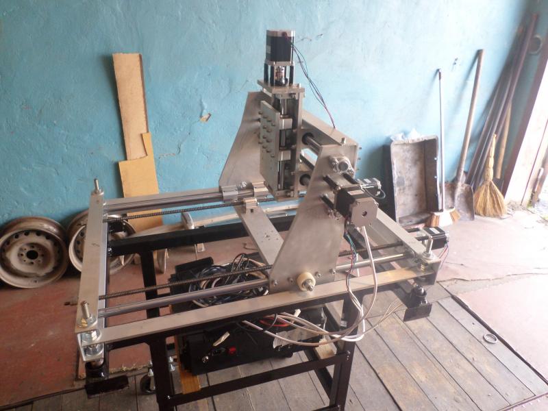

Началось с того, что запустив станок, я столкнулся с малым крутящим моментом ШД. Малым настолько, что за муфту я легко останавливаю ШД двумя пальцами при оборотах примерно 100 - 150 в мин. Напряжение питания 28 В, позже пробовал с питанием 45 В.

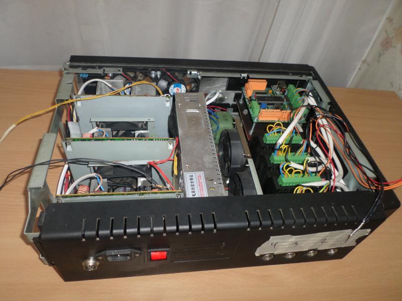

Комплектация у меня такая:
ШД nema 23 76 мм. 57BYGH627
драйвера на TB6600 HY-DIV268N-5A
контроллер МК1
драйвера, мк1, ШД.JPG (64328 просмотров) <a class='original' href='./download/file.php?id=97728&mode=view' target=_blank>Загрузить оригинал (127.85 КБ)</a>
Из-за этого мой станок может только ползать. При скорости выше 600 мм/мин начинаются срывы ШД в пропуск шагов. Просто останавливаются и рыпят. Винт трапеция 12*3 мм. Гайки капролоновые. Я понимаю что это не ШВП, но вращаются винты у меня не туго. Пальцами спокойно кручу.
В общем что я только не делал, момент повысить не удалось. Менял дробление шага от полного до 1/16, менял ток на драйвере от минимального до 5А (это при положенных 3 А для моих ШД), менял напряжение питания. Вся разница была только в том, что при малом выставленном токе ШД вообще не могли вращаться, при максимальном 5 А, момент чуть больше чем при 3А (по субъективному ощущению при остановке вала ШД пальцами). И никто мне так не смог пояснить в чём причина моей проблемы. И тут уж от некуда деваться, начал я вникать поглубже чем поверхостно и поэтому затеял этот разговор. И есть у меня предположение почему такой низкий крутящий момент. Правда проверить смогу только после нового года.

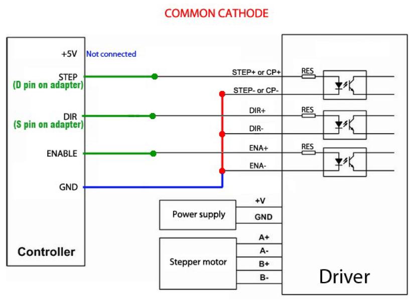

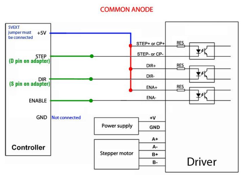

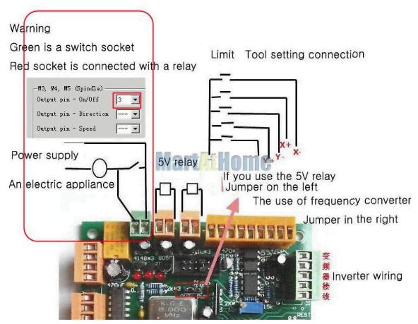

Начнём с подключения. Я как только вывалившийся из гнезда, с квадратными глазами, не зная как и что делать, подключил драйвера к контроллеру по схеме которая попадается на каждом углу:
080320164976_2.jpg (64328 просмотров) <a class='original' href='./download/file.php?id=97731&mode=view' target=_blank>Загрузить оригинал (78.02 КБ)</a>
И даже в голову не пришло, что можно соединить по другому, а в мануале на английском оказывается обе схемы указаны:
Вариант как у меня:
Соединение1.JPG (64328 просмотров) <a class='original' href='./download/file.php?id=97732&mode=view' target=_blank>Загрузить оригинал (49.78 КБ)</a>
И такой вариант:
Соединение2.JPG (64328 просмотров) <a class='original' href='./download/file.php?id=97733&mode=view' target=_blank>Загрузить оригинал (46.18 КБ)</a>
А теперь моё предположение относительно той галки ("Инвертировать шаг") и низкого крутящего момента ШД:
При соединении контроллера с драйвером по верхней схеме (с общим плюсом), нужно установить галку. Потому что правление оптронами идёт минусом и нужно инвертировать импульс. При соединении по нижней схеме, галку ставить не нужно. Потому что управление оптронами будет плюсом и импульсы должны быть положительными
А у меня, получается, оно работало в режиме когда вообще не должно работать. На обратной (не рабочей, узкой) стороне импульса.
Это пока предположение, проверить смогу только после нового года. Впрочем может у кого будет желание проверить.

Ну так я вам же писал, читайте внимательнее, что галочка меняет полярность STEP импульса.
xvovanx писал(а):...
-"Что означают галочки "Инвертировать шаг" (как это работает, когда, для чего применять)?" - один раз выставить и забыть, это меняет полярность STEP импульса (для плат с инв.развязкой)...
Подключить можно как вы и пишите с общим анодом и катодом, в одном из случаев нужна галка. Если мотор вращается, галку не трогайте.
Насчет моторчиков - установите их на станок с ШВП и только после этого попробуйте "останавливать пальцами" портал ;) .
Насчет анализа скорости - настраивать нужно станок целиком после того как выставите данные шагов ШВП. А то ваша скорость в 600 может оказаться скоростью в 2400.
P.S. как соберете станок - половина вопросов отпадет сама. С моторчиками, лежащими на столе тяжеловато понять, что со станком происходит.

xvovanx писал(а):Подключить можно как вы и пишите с общим анодом и катодом, в одном из случаев нужна галка.
Очень удобно повторять когда кто-то уже это сказал и выдавать это за то что будто ты ему это говоришь (см. пост 18)
А вот вы действительно невнимательно читаете

Станок собран, осталось марафет навести. Фото с драйверами только для визуального восприятия что за драйвера у меня и ШД.
А станок вот, здесь правда без стола и шпинделя:
SAM_2040.jpg (64295 просмотров) <a class='original' href='./download/file.php?id=97770&mode=view' target=_blank>Загрузить оригинал (67.84 КБ)</a>
Блок управления:
SAM_5079.jpg (64295 просмотров) <a class='original' href='./download/file.php?id=97772&mode=view' target=_blank>Загрузить оригинал (73.38 КБ)</a>
SAM_5088.jpg (64295 просмотров) <a class='original' href='./download/file.php?id=97773&mode=view' target=_blank>Загрузить оригинал (63.76 КБ)</a>
SAM_5090.jpg (64295 просмотров) <a class='original' href='./download/file.php?id=97771&mode=view' target=_blank>Загрузить оригинал (36.91 КБ)</a>

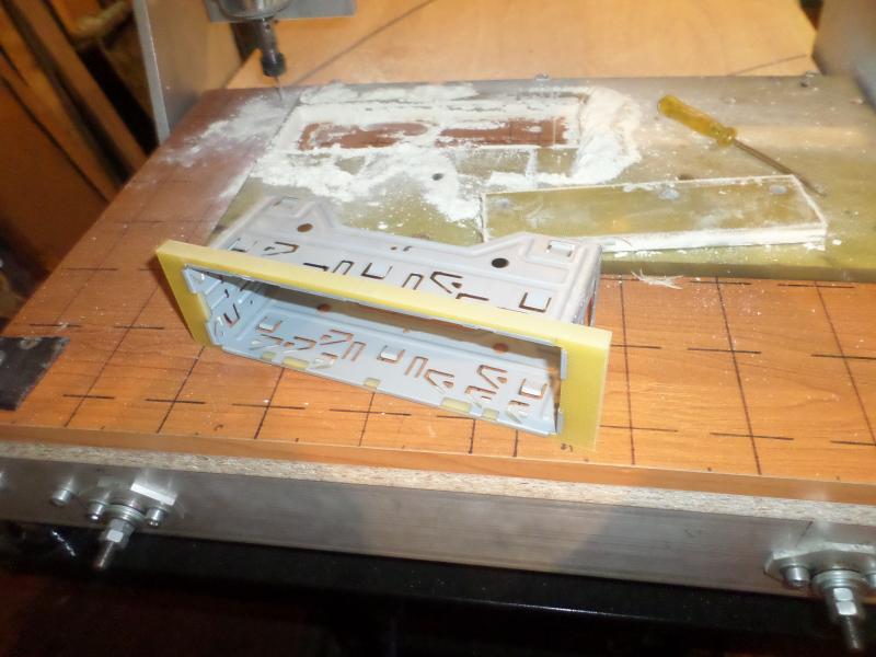

Первая выпиленная на станке деталь - проставка для магнитоллы. Т.к. магнитолла не вмещается по длине:
SAM_5051.jpg (64295 просмотров) <a class='original' href='./download/file.php?id=97774&mode=view' target=_blank>Загрузить оригинал (56.66 КБ)</a>
