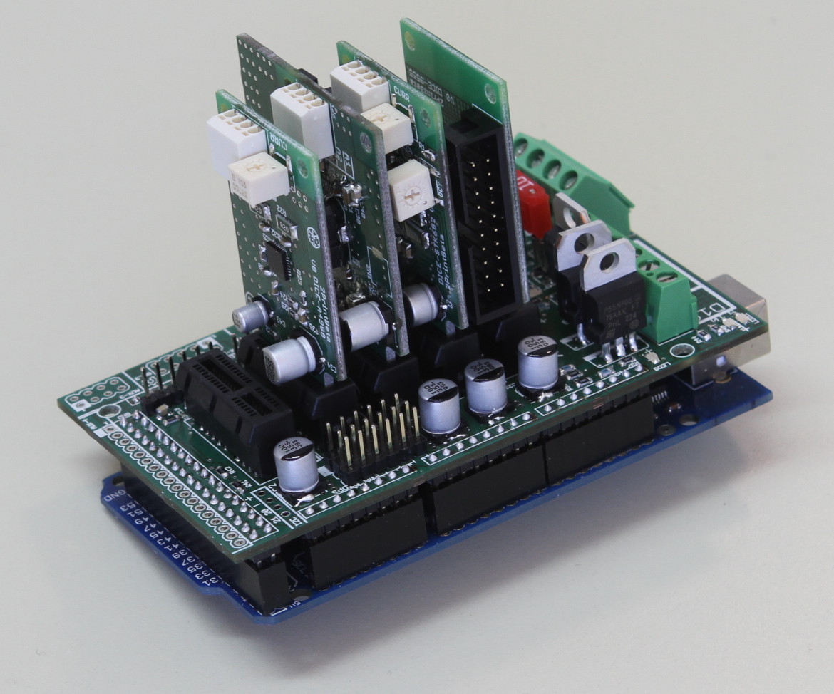

Или так:
20140326052135-BAM_DICE-assembled.jpg (3022 просмотра) <a class='original' href='./download/file.php?id=95962&mode=view' target=_blank>Загрузить оригинал (210.87 КБ)</a>
взято от сюда: https://www.indiegogo.com/projects/bam- ... and-more#/

У меня на установке плата под драйвера микрошпинделей так сделана, она разведена под 10 позиций но в данной модели используется 6.
Screenshot_9.jpg (3011 просмотров) <a class='original' href='./download/file.php?id=95963&mode=view' target=_blank>Загрузить оригинал (140.43 КБ)</a>
Но в случае ошибок в разводке и компоновке платы, от проблем с помехами скорее всего уже не избавишься. И придется переделывать все заново.
Самодельные платы на фото не луженные, они просто покрыты несколькими слоями спецлака.
При разводке платы готов предусмотреть возможность установки, на какую то материнку. ;)

Re: Попытка совместной разработки GRBL контроллера
Я знаю только один вид пинов/коннекторов, которые понятны всем
Nextion-arduino-1.jpg (2978 просмотров) <a class='original' href='./download/file.php?id=95970&mode=view' target=_blank>Загрузить оригинал (87.9 КБ)</a>
Сообщения: 2098
Было бы интересно использовать коннекторы типа ISA (как в старых компьютерах) - там всего 2 ряда выводов с шагом 2.54мм. Если бы еще знать где можно их достать... А платы-вставки делаются легче зато (разве что 1.5-1.6 толщина должна быть) - никаких разъемов для соединения с мат. платой, только дорожки. Надо будет только расставить коннекторы достаточно широко чтобы можно было бутерброды в них пихать (например переходник для бюджетных драйверов).
Вот нашел пример какой тип коннектора я имел ввиду: https://ru.aliexpress.com/item/VK-80298 ... 26751.html только покороче бы или эти резать и использовать дублирование проводников для надежности.

Сообщение staltech »
nevkon писал(а):Было бы интересно использовать коннекторы типа ISA (как в старых компьютерах) - там всего 2 ряда выводов с шагом 2.54мм. Если бы еще знать где можно их достать... А платы-вставки делаются легче зато (разве что 1.5-1.6 толщина должна быть) - никаких разъемов для соединения с мат. платой, только дорожки. Надо будет только расставить коннекторы достаточно широко чтобы можно было бутерброды в них пихать (например переходник для бюджетных драйверов).
Чуть выше #66 пост выкладывал фотку с подобными коннекторами, только платы которые у меня в них вставляются покрыты иммерсионным золотом.
Вот ссылка https://ru.aliexpress.com/item/ConSuper ... 0.0.bIP9sT
AndyBig
Сообщения: 3876
Репутация: 1121
Откуда: юг России
Сообщение AndyBig »
Ищите по запросу "edge connector" :)
