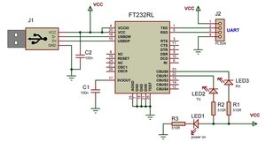

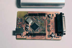

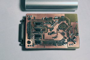

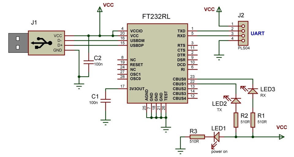

staltech писал(а):Вот платку не давно делал, на следующей неделе будут испытания.
понял только что там установлена
66b96c4s-960.jpg (7188 просмотров) <a class='original' href='./download/file.php?id=95884&mode=view' target=_blank>Загрузить оригинал (76.49 КБ)</a>
Преобразователь USB-UART на FT232RL
учиться чему то новому всегда сложно , особенно когда в этом не понимаешь.

lenivets писал(а):понял только что там установлена
Да она родимая. У нас они больно кусачие, я на али заказывал.
