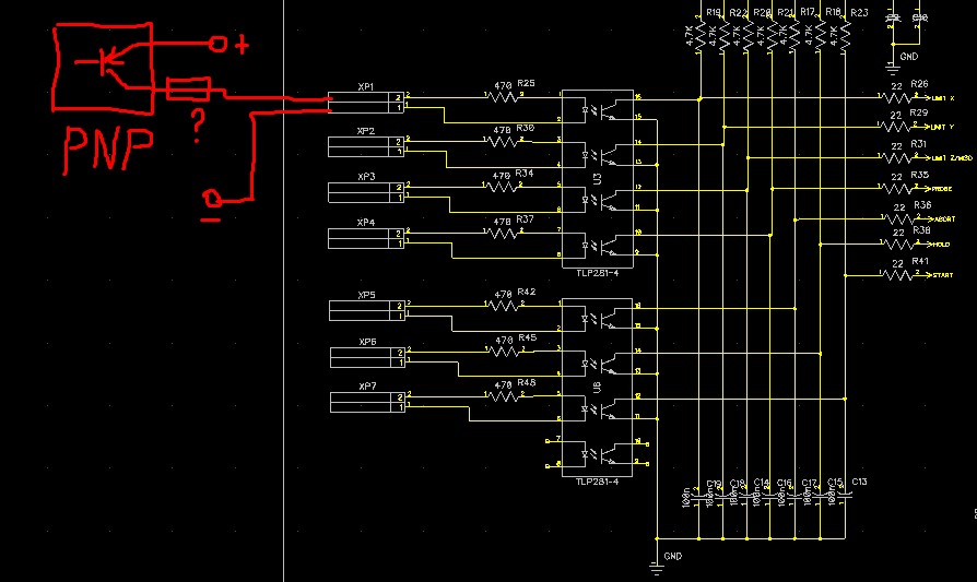

selenur писал(а):При использовании АРМ процессора, единственный минус отсутствие енерго-независимой памяти.
У меня она просто на I2C подвешена, стоит копейки. Народ заморачивался записью настроек во флешь но это скорее от лени или не желании что то паять.
selenur писал(а):Что касается индуктивных датчиков, у них минимальное напряжение начинается с 6-8 вольт(на днях проверю насколько стабильно работают, на минимуме), вот и думаю, что может тогда правильнее оформить в виде отдельного модулька со своим dc-dc, т.е. получается так: на плату перебрасывается входящее напряжение, оно уменьшается потенциометром например до 10 вольт, и подается на датчики, выходное напряжение с датчика остается уменьшить до 5 или 3,3 вольт в зависимости от контроллера.
Так они же через оптопары пойдут, какая разница как их запитывать? Я свои от 24В запитывал, при чем один емкостной второй индуктивный.
Вот начертил схему подключения датчика PNP, при необходимости можно дополнительный резистор кинуть в разрыв в зависимости от питания датчика. Но можно подобрать номинал R25, так чтобы схема стабильно отрабатывала от 5-24В.
И кстати да, купить у китайцев dc/dc дешевле чем его собирать.

MX_Master писал(а):От 5V работают стабильно (: проверено на китайской Smoothieboard (MKS SBASE v1.2)
Но это если нет опторазвязки, а если есть то какой смысл питать их от 5В?

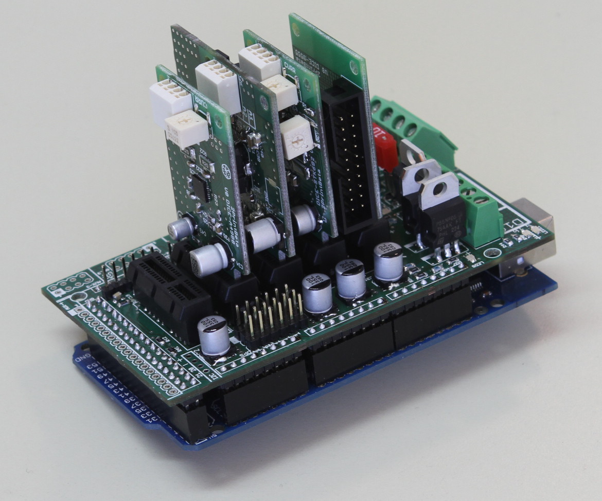

Часто думаю о том что проще сделать некую материнскую плату, в которую втыкается DC-DC, ардуина :-)

Или так:
20140326052135-BAM_DICE-assembled.jpg (3190 просмотров) <a class='original' href='./download/file.php?id=95962&mode=view' target=_blank>Загрузить оригинал (210.87 КБ)</a>
взято от сюда: https://www.indiegogo.com/projects/bam- ... and-more#/

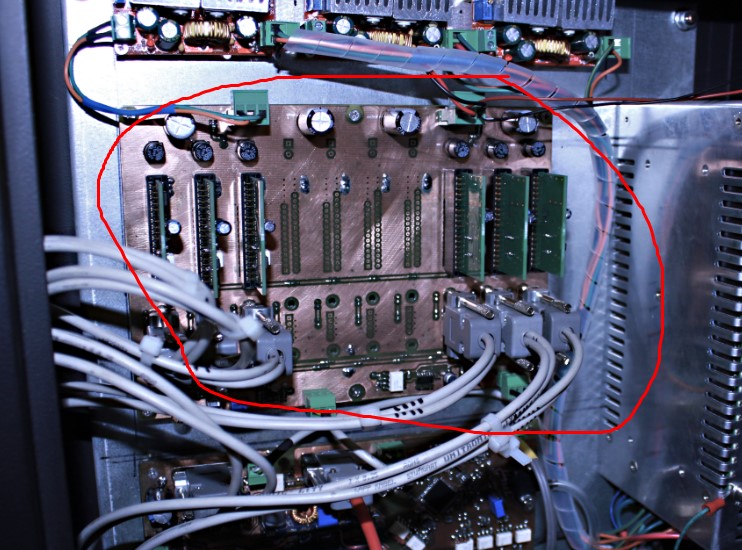

У меня на установке плата под драйвера микрошпинделей так сделана, она разведена под 10 позиций но в данной модели используется 6.
Screenshot_9.jpg (3179 просмотров) <a class='original' href='./download/file.php?id=95963&mode=view' target=_blank>Загрузить оригинал (140.43 КБ)</a>
Но в случае ошибок в разводке и компоновке платы, от проблем с помехами скорее всего уже не избавишься. И придется переделывать все заново.
Самодельные платы на фото не луженные, они просто покрыты несколькими слоями спецлака.
При разводке платы готов предусмотреть возможность установки, на какую то материнку. ;)

staltech писал(а):Но в случае ошибок в разводке и компоновке платы, от проблем с помехами скорее всего уже не избавишься.
Но переделать эту плату, куда проще и быстрее, чем когда это единый блок, так-ведь?

selenur писал(а):Но переделать эту плату, куда проще и быстрее, чем когда это единый блок, так-ведь?
Это для тебя, меня ну еще нескольких человек. А большинству это скорее всего совсем не нужно.
Если взять плату Arduino китайскую или оригинал, с ней уже ничего нельзя сделать она все равно периодически виснет от импульсных помех. И пофиг вся опторазвязка, эранирование и короткие кабели USB с кольцами и фильтрами. Это уже проверено.

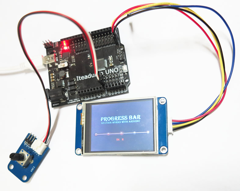

Я знаю только один вид пинов/коннекторов, которые понятны всем
