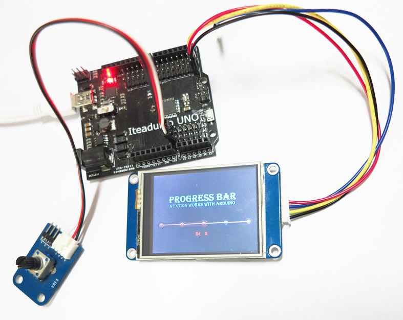

Я знаю только один вид пинов/коннекторов, которые понятны всем
Nextion-arduino-1.jpg (3004 просмотра) <a class='original' href='./download/file.php?id=95970&sid=44956007095544d18e389094618eee5c&mode=view' target=_blank>Загрузить оригинал (87.9 КБ)</a>
