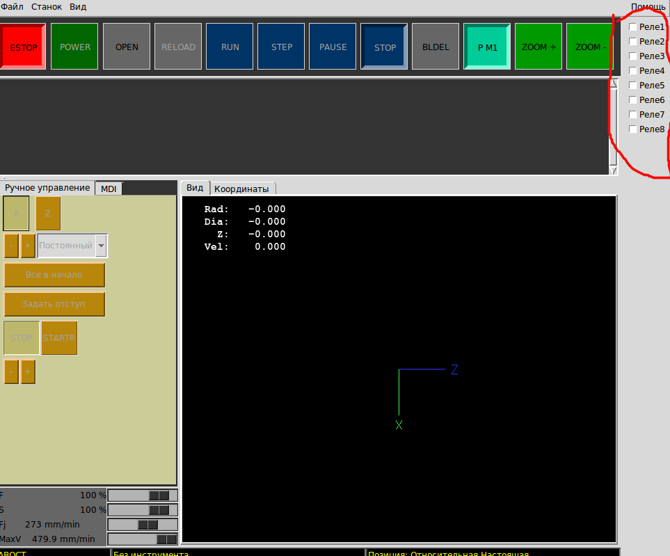

Сообщения: 8167
Репутация: 1589
Re: Агрегатный станок
Сообщение nkp »
запусти SherlineLathe-2
должно запустится с такой панелью справа: на остальные различия не обращ внимания -это у меня axis такой
главное панель!
Запускаешь
cd
сd build
. scripts/rip-environment
linuxcnc
и в окне ищешь и выбираешь:
SherlineLathe-2
