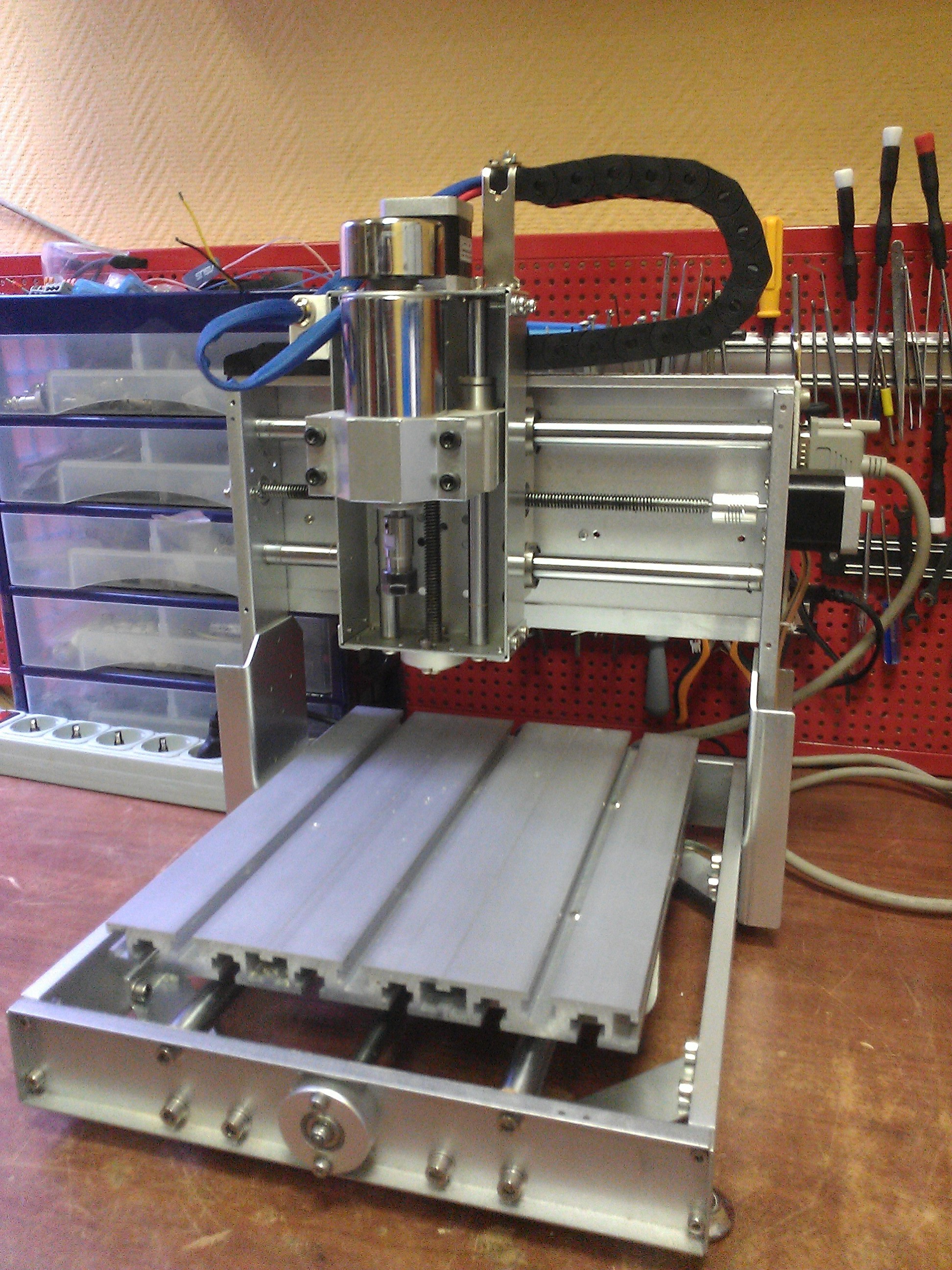

Моя первая неудача в фрезеровке дерева, слишком большая была скорость, и немного по-отваливались тонкие стенки, пока заметил, траектория делалась во фьюжене, а контроллер ардуина :-) как оказалось контроллера для моего станочка хватает за глаза :-) для таких работ.

В процессе переделки своего станка повредил проводок в шаговом моторе, а имеющиеся запасные моторы с кривыми валами, поэтому решил перебрать моторчик, а заодно заглянуть внутрь нема17:
WP_001644.jpg (5149 просмотров) <a class='original' href='./download/file.php?id=91735&mode=view' target=_blank>Загрузить оригинал (1001.97 КБ)</a>
WP_001645.jpg (5149 просмотров) <a class='original' href='./download/file.php?id=91736&mode=view' target=_blank>Загрузить оригинал (962 КБ)</a>
WP_001646.jpg (5149 просмотров) <a class='original' href='./download/file.php?id=91737&mode=view' target=_blank>Загрузить оригинал (1.07 МБ)</a>
Теперь станок стал поудобнее, без лишних проводов, которые постоянно мешались:
WP_001647.jpg (5149 просмотров) <a class='original' href='./download/file.php?id=91738&mode=view' target=_blank>Загрузить оригинал (1.23 МБ)</a>
WP_001648.jpg (5149 просмотров) <a class='original' href='./download/file.php?id=91739&mode=view' target=_blank>Загрузить оригинал (911.94 КБ)</a>
Напечатал крепление, для подключения шпинделя, и лазерного модуля (разъем пока не подвел), что-бы можно было быстро менять оснастку станка.
WP_001649.jpg (5149 просмотров) <a class='original' href='./download/file.php?id=91740&mode=view' target=_blank>Загрузить оригинал (1.09 МБ)</a>
WP_001650.jpg (5149 просмотров) <a class='original' href='./download/file.php?id=91741&mode=view' target=_blank>Загрузить оригинал (1.17 МБ)</a>
Пока сделал из мягкого материала, а потом из оргстекла сделаю.
WP_001651.jpg (5149 просмотров) <a class='original' href='./download/file.php?id=91742&mode=view' target=_blank>Загрузить оригинал (831.62 КБ)</a>
вот такой пока хаус внутри коробульки :-)
WP_001652.jpg (5149 просмотров) <a class='original' href='./download/file.php?id=91743&mode=view' target=_blank>Загрузить оригинал (968.25 КБ)</a>
Хотя и сам контроллер не лучше :-)

Вот продолжаю доделывать свой станочек в 3D, сейчас продумываю крепление лазера с драйвером :-)

Закончил чертить, основные узлы, теперь начал обустраивать станок, и первое что сделал крепеж для кабель-канала (на чертеже белый):
ca389da0-a70f-4a4a-839b-818e9a8c2750.PNG (5026 просмотров) <a class='original' href='./download/file.php?id=94338&mode=view' target=_blank>Загрузить оригинал (538.35 КБ)</a>
В итоге:
WP_001681.jpg (5026 просмотров) <a class='original' href='./download/file.php?id=94341&mode=view' target=_blank>Загрузить оригинал (503.75 КБ)</a>
WP_001682.jpg (5026 просмотров) <a class='original' href='./download/file.php?id=94340&mode=view' target=_blank>Загрузить оригинал (519.57 КБ)</a>

Что касается управления скоростью шпинделя, то на текущий момент, пока временно использую потенциометр в блоке питания, без управления по ШИМ и отображением координат.
Управление с обратной связью, дисплеи, и прочее позже сделаю, сейчас пока довожу до ума данный станок, т.к. на него крепиться либо шпиндель, либо лазерный модуль, но вот конструкция лазерного модуля, пока вся на соплях, и сейчас в планах её доделать.
Что касается вращения шпинделя, то у меня используется простейшая схема из одного полевого транзистора, двух резисторов, и диода. На затвор транзистора, подается ШИМ с ардуины.
Почему у тебя стартует с 5000 оборотов не могу сказать, не видя схемы.
