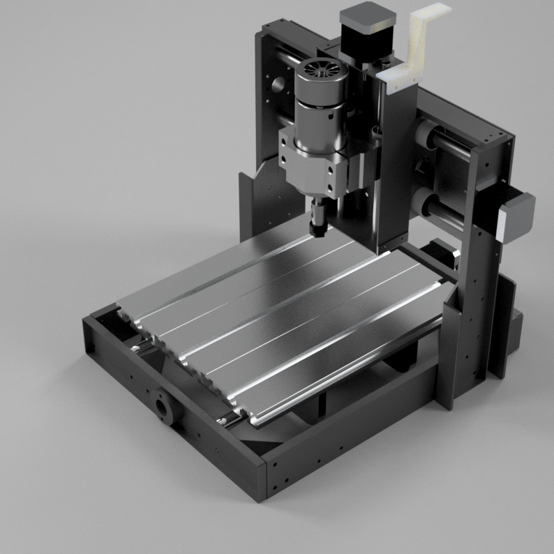

Вот продолжаю доделывать свой станочек в 3D, сейчас продумываю крепление лазера с драйвером :-)
my_cnc.png (5113 просмотров) <a class='original' href='./download/file.php?id=92049&mode=view' target=_blank>Загрузить оригинал (3.25 МБ)</a>

Закончил чертить, основные узлы, теперь начал обустраивать станок, и первое что сделал крепеж для кабель-канала (на чертеже белый):
ca389da0-a70f-4a4a-839b-818e9a8c2750.PNG (5027 просмотров) <a class='original' href='./download/file.php?id=94338&mode=view' target=_blank>Загрузить оригинал (538.35 КБ)</a>
В итоге:
WP_001681.jpg (5027 просмотров) <a class='original' href='./download/file.php?id=94341&mode=view' target=_blank>Загрузить оригинал (503.75 КБ)</a>
WP_001682.jpg (5027 просмотров) <a class='original' href='./download/file.php?id=94340&mode=view' target=_blank>Загрузить оригинал (519.57 КБ)</a>
Посмотреть на станок в 3d можно по данной ссылке: https://gallery.autodesk.com/fusion360/ ... from-china
