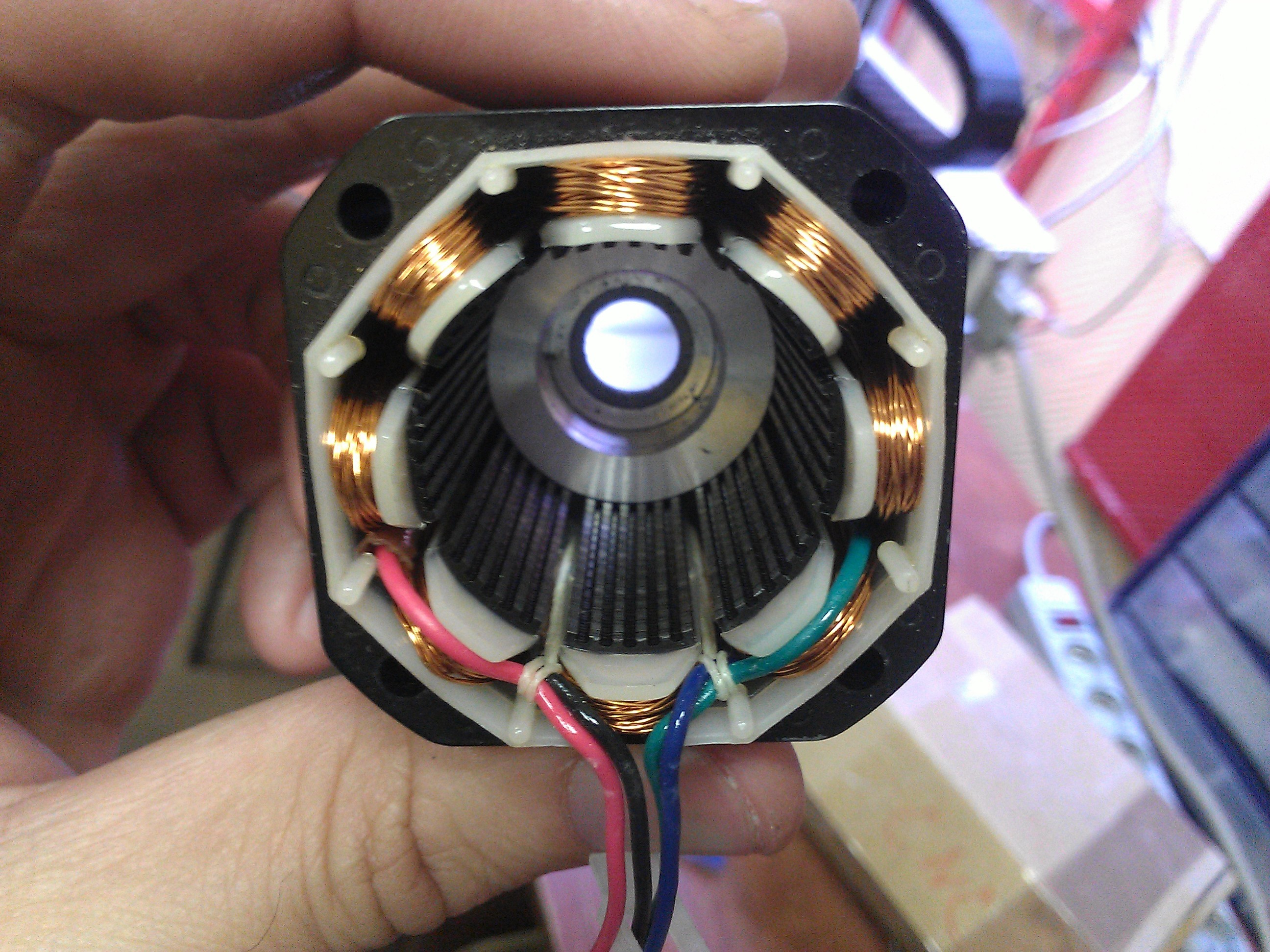

В процессе переделки своего станка повредил проводок в шаговом моторе, а имеющиеся запасные моторы с кривыми валами, поэтому решил перебрать моторчик, а заодно заглянуть внутрь нема17:
WP_001644.jpg (5159 просмотров) <a class='original' href='./download/file.php?id=91735&mode=view' target=_blank>Загрузить оригинал (1001.97 КБ)</a>

Теперь станок стал поудобнее, без лишних проводов, которые постоянно мешались:
