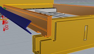

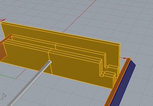

А правильно ли я делаю?
Каретки и направляющие будут сидеть в отфрезерованных пазах.
Это как-бы чтоб не выставлять паралельность, прикрутил и все.
плита портала Х.jpg (15308 просмотров) <a class='original' href='./download/file.php?id=91971&sid=da2f8eb86f47d06fe3587bc3cb96d5fb&mode=view' target=_blank>Загрузить оригинал (136.24 КБ)</a>
плита ось Х.jpg (15308 просмотров) <a class='original' href='./download/file.php?id=91972&sid=da2f8eb86f47d06fe3587bc3cb96d5fb&mode=view' target=_blank>Загрузить оригинал (90.92 КБ)</a>
donvictorio
Сообщения: 2349
Репутация: 683
Настоящее имя: Виктор
Re: Рисую станок. Прошу критику.
Сообщение donvictorio »
Владимир Леонидович писал(а):Каретки и направляющие будут сидеть в отфрезерованных пазах.
если есть уверенность в том, что пазы будут изготовлены с допусками на установку рельс - то можно.
Владимир Леонидович
Сообщения: 11
Зарегистрирован: 22 янв 2016, 23:27
Сообщение Владимир Леонидович »
Ну конечно делать с допусками, так чтоб в притирку встали.

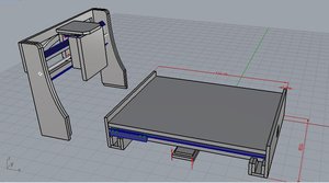

Доброго времени суток. Решился собрать станок, на дорогие комплектующие не потяну. Буду собирать из фанеры (20мм и 15мм) да и ЧПУшники знакомые имеются, вырезать помогут. Напраляюшие пока будут из железных угольников и каретки на подшипниках. Тяга тоже временно на шпильках из хозмага (надеюсь айду недорогие винты с гайками). Размеры примерно 100см , 80см Портал 75. Может кто сталкивался с Фанерными сборками и сможет указать на ошибки. по мере изменений и доработок буду отправлять риновский фаел ( может кому пригодится)
чпу1.JPG (14850 просмотров) <a class='original' href='./download/file.php?id=98078&sid=da2f8eb86f47d06fe3587bc3cb96d5fb&mode=view' target=_blank>Загрузить оригинал (86.05 КБ)</a>
чпу2.JPG (14850 просмотров) <a class='original' href='./download/file.php?id=98079&sid=da2f8eb86f47d06fe3587bc3cb96d5fb&mode=view' target=_blank>Загрузить оригинал (83.35 КБ)</a>
чпу3.JPG (14850 просмотров) <a class='original' href='./download/file.php?id=98080&sid=da2f8eb86f47d06fe3587bc3cb96d5fb&mode=view' target=_blank>Загрузить оригинал (67.11 КБ)</a>
чпу4.JPG (14850 просмотров) <a class='original' href='./download/file.php?id=98081&sid=da2f8eb86f47d06fe3587bc3cb96d5fb&mode=view' target=_blank>Загрузить оригинал (52.56 КБ)</a>
чпу5.JPG (14850 просмотров) <a class='original' href='./download/file.php?id=98082&sid=da2f8eb86f47d06fe3587bc3cb96d5fb&mode=view' target=_blank>Загрузить оригинал (64.1 КБ)</a>
чпу6.JPG (14850 просмотров) <a class='original' href='./download/file.php?id=98083&sid=da2f8eb86f47d06fe3587bc3cb96d5fb&mode=view' target=_blank>Загрузить оригинал (76.68 КБ)</a>
чпу7.JPG (14850 просмотров) <a class='original' href='./download/file.php?id=98084&sid=da2f8eb86f47d06fe3587bc3cb96d5fb&mode=view' target=_blank>Загрузить оригинал (60.45 КБ)</a>

Вопрос знатокам. Что скажете о направляюшей из угольника и V-образного подшипника? вот по этому принципу https://youtu.be/BKXvzyBrrf4
Прюс: удобная установка и минимум занимаемой площади.
Минус: нагрузку подшипники будут принимать со всех возможных сторон и могут быстро разболтаться. Да и пятно касания у них малое, а значит и износ направляющей будет скорым. (Направляюшие использовать железные а не алюминевые как на видео)
У меня станочек из фанеры (3 слоя по 18мм), но рельсы профильные! Не экономьте на самом главном.

В планах было дать разметку и отверстия для крепления нормальных направляюших и в дальнейшем бысренько заменить угольники (Ну как карта ляжет). Можно ли посмотреть на ваш станок (или подобный)в работе? фото, или видео
