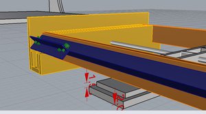

Ну вот маленько.
Сборка ось z.jpg (16676 просмотров) <a class='original' href='./download/file.php?id=91957&sid=05cb03857f9d199c09d3e1fe49bd5604&mode=view' target=_blank>Загрузить оригинал (182.88 КБ)</a>
сборка портал Х.jpg (16676 просмотров) <a class='original' href='./download/file.php?id=91958&sid=05cb03857f9d199c09d3e1fe49bd5604&mode=view' target=_blank>Загрузить оригинал (201.46 КБ)</a>
Сборка2.jpg (16676 просмотров) <a class='original' href='./download/file.php?id=91959&sid=05cb03857f9d199c09d3e1fe49bd5604&mode=view' target=_blank>Загрузить оригинал (207.61 КБ)</a>
со столом.jpg (16676 просмотров) <a class='original' href='./download/file.php?id=91960&sid=05cb03857f9d199c09d3e1fe49bd5604&mode=view' target=_blank>Загрузить оригинал (2.02 МБ)</a>
Сборка ось z2.jpg (16676 просмотров) <a class='original' href='./download/file.php?id=91961&sid=05cb03857f9d199c09d3e1fe49bd5604&mode=view' target=_blank>Загрузить оригинал (105.82 КБ)</a>
Сборка1.jpg (16676 просмотров) <a class='original' href='./download/file.php?id=91962&sid=05cb03857f9d199c09d3e1fe49bd5604&mode=view' target=_blank>Загрузить оригинал (170.15 КБ)</a>
Сборка22.jpg (16676 просмотров) <a class='original' href='./download/file.php?id=91963&sid=05cb03857f9d199c09d3e1fe49bd5604&mode=view' target=_blank>Загрузить оригинал (939.43 КБ)</a>
со столом2.jpg (16676 просмотров) <a class='original' href='./download/file.php?id=91964&sid=05cb03857f9d199c09d3e1fe49bd5604&mode=view' target=_blank>Загрузить оригинал (1.89 МБ)</a>

Лучше не делать сквозные отверстия в деталях портальной балки. Не стоит проигрывать в жёсткости. "Тяговою" планку портала, где у вас 2 ШВП, лучше сделать одной деталью - всё для той же жесткости. По максимуму избавиться от сквозных окон.
И добавить хотя бы пару поддерживающих балок под рабочий стол. Чтобы он не прыгал при фрезеровке
Последний раз редактировалось CNC-Logic 04 окт 2016, 11:21, всего редактировалось 1 раз.
Владимир Леонидович
Сообщения: 11
Зарегистрирован: 22 янв 2016, 23:27
Re: Рисую станок. Прошу критику.
Сообщение Владимир Леонидович »
Это на которых гайки стоят?
Сделать не три а одну?
CNC-Logic
Сообщения: 1540
Репутация: 815
Откуда: г.Новосибирск
Сообщение CNC-Logic »
Владимир Леонидович писал(а):Это на которых гайки стоят?
Именно так.

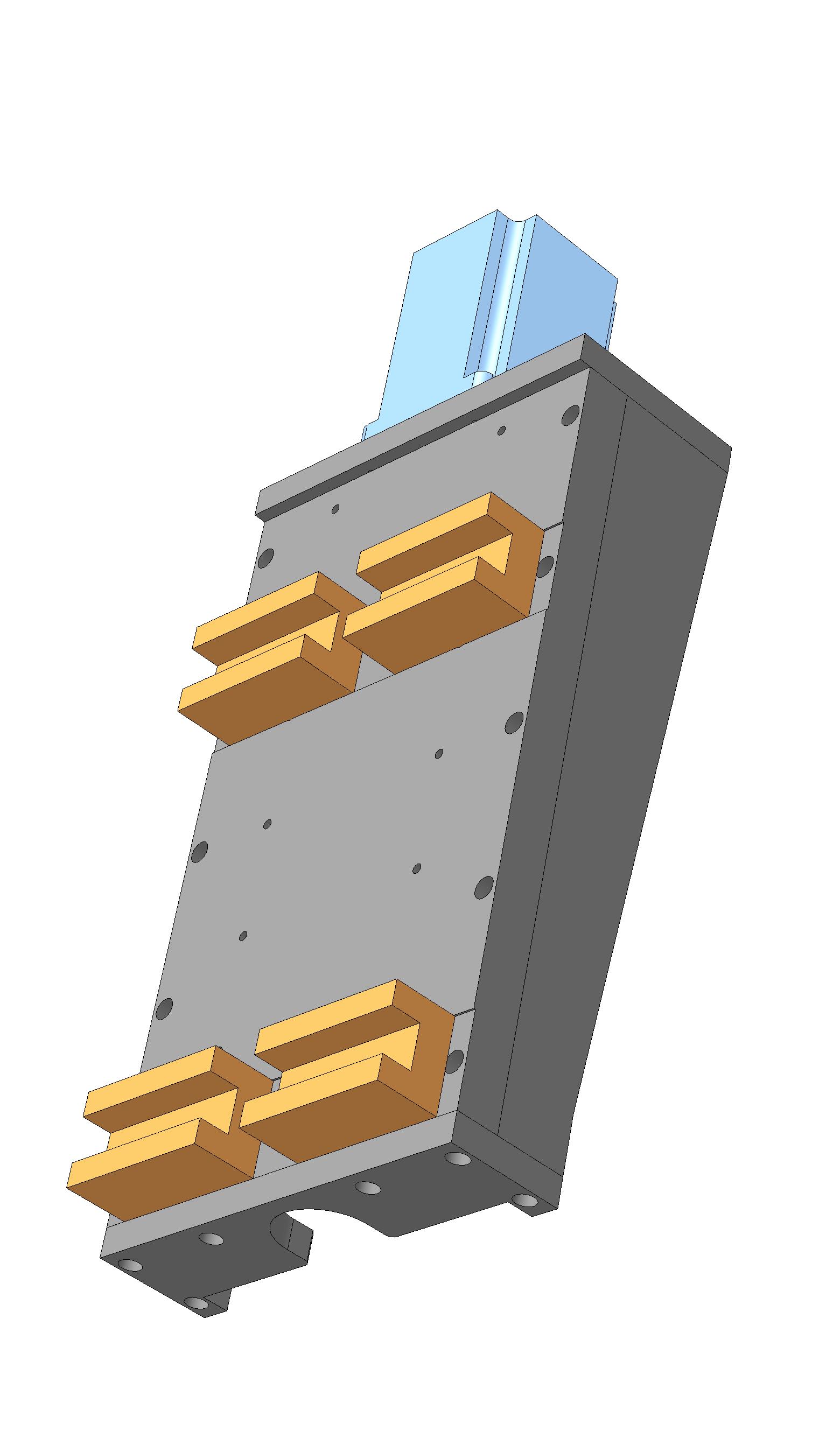

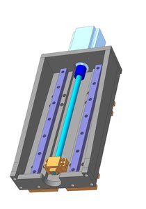

А правильно ли я делаю?
Каретки и направляющие будут сидеть в отфрезерованных пазах.
Это как-бы чтоб не выставлять паралельность, прикрутил и все.
плита портала Х.jpg (16622 просмотра) <a class='original' href='./download/file.php?id=91971&sid=05cb03857f9d199c09d3e1fe49bd5604&mode=view' target=_blank>Загрузить оригинал (136.24 КБ)</a>
плита ось Х.jpg (16622 просмотра) <a class='original' href='./download/file.php?id=91972&sid=05cb03857f9d199c09d3e1fe49bd5604&mode=view' target=_blank>Загрузить оригинал (90.92 КБ)</a>

Владимир Леонидович писал(а):Каретки и направляющие будут сидеть в отфрезерованных пазах.
если есть уверенность в том, что пазы будут изготовлены с допусками на установку рельс - то можно.

Ну конечно делать с допусками, так чтоб в притирку встали.
