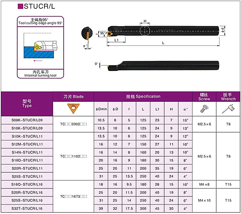

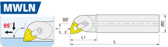

немного про инструмент. я тарюсь на чипе у маузера, из расточного сейчас есть вот такие резцы
MWLN 25 размера, пока еще не пользовался. надо под него оправку делать
MWLN.JPG (7038 просмотров) <a class='original' href='./download/file.php?id=91190&mode=view' target=_blank>Загрузить оригинал (35.16 КБ)</a>
SDQC 16 размера
STUC 10 размера
stuc.jpg (7038 просмотров) <a class='original' href='./download/file.php?id=91192&mode=view' target=_blank>Загрузить оригинал (129.47 КБ)</a>
так вот вопросец, на какой вылет по идее можно использовать такие резцы ? на большом вылете, 100 и более 16 начинает звенеть и дает поверхность как от накатки, красивую блин, но ненужную. 10-й также на вылете в районе 50-60 звенит.
проблема в том, что если я их задвину глубже в оправку они будут мешать крутиться револьверке.. вот думаю сколь им хвостов урезать, чтобы и волки сыты и овцы целы?
Re: 16К20 - восстановление\модернизация
Duhas писал(а):так вот вопросец, на какой вылет по идее можно использовать такие резцы ?
Зависит от материала что точишь, какой радиус кромки у пластины, какой съем.
Duhas писал(а):100 и более 16 начинает звенеть и дает поверхность как от накатки, красивую блин, но ненужную. 10-й также на вылете в районе 50-60 звенит.
Есть у меня резец ф8мм и растачивал им длину в 70мм и он не звенел по латуньке, но съем был мизерным и пластинка с радиусом 02 ;)
Для твердосплавной державки вылет 5Д
для обычной железки вылет 3Д
как вариант попробовать обмотать резинкой, вроде помогает от вибрации, сам не пробовал
Я себе нарезал разной длины , длинные ставлю по необходимости

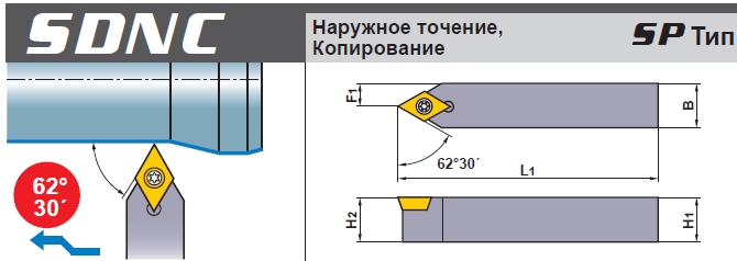

надо тут штуку одну с кучей радиусов выточить, собираюсь использовать такой резец
SDNC.JPG (6898 просмотров) <a class='original' href='./download/file.php?id=93502&mode=view' target=_blank>Загрузить оригинал (69.12 КБ)</a>
как его блин по Z то привязать точно? :wik:

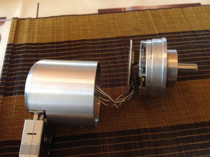

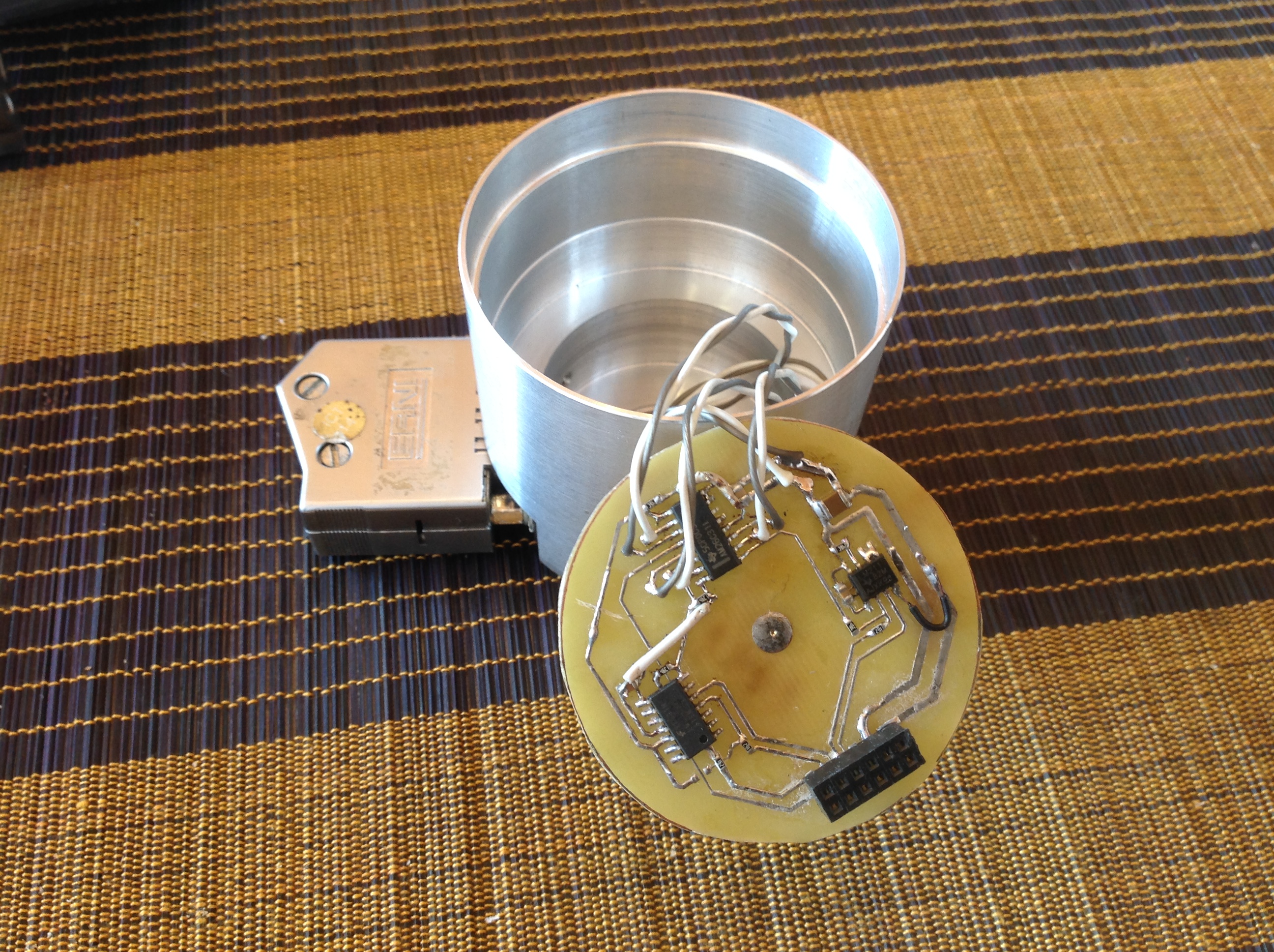

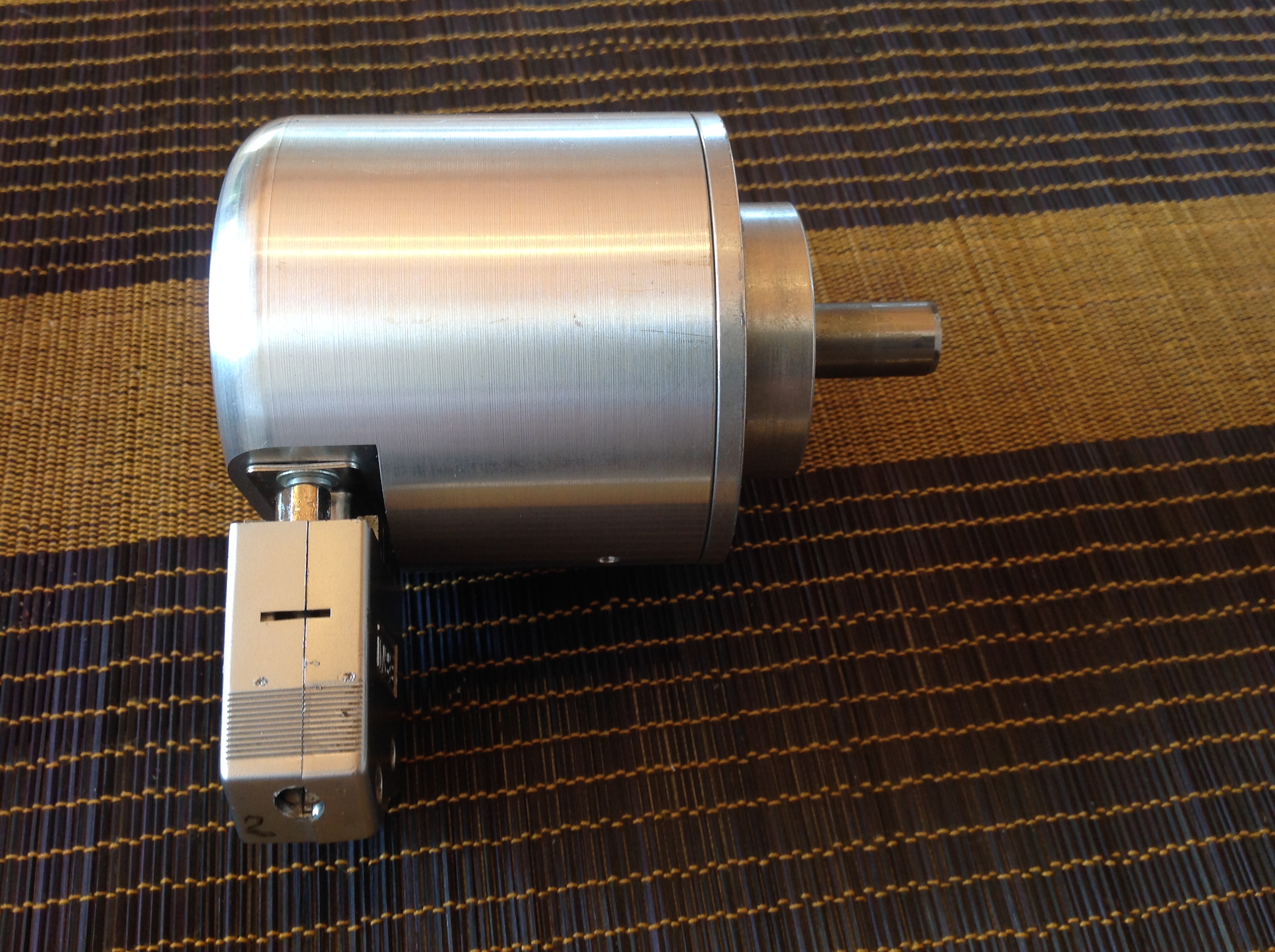

Сообщение Duhas »
наконец то энкодеры обрели свои домики-раковинки :hehehe:
энкодеры 5000 юпериодов синуса 1в и самодельные интерполяторы 1х. зачем такие ? - такие были в наличии, если понадобятся они куда или просто будет скучно поставлю что попроще, а то разрешение в пол микрона на токарке великого смысла не имеет ;)

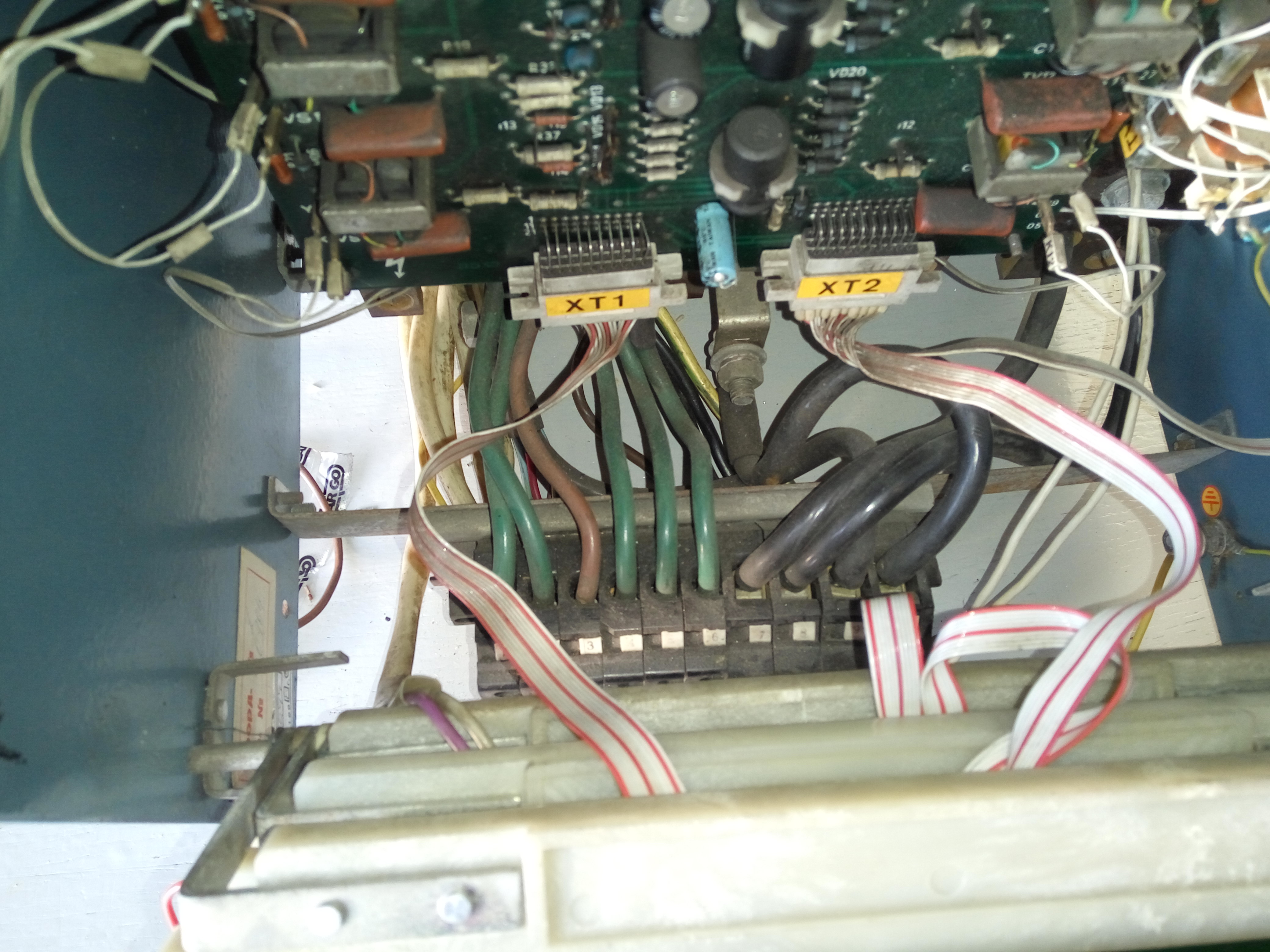

Доброе время суток, пересобираю 16К20Т1, вылезла проблема с КЕМТОРом, при подаче сигнала ON появляется ошибка CP, до подачи сигнала ON привод встает в готовность - RD. Появляется ошибка специфическим образом, загорается CP, гаснет RD, гаснет CP загорается RD и так моргают. На сколько я своим умом это понимаю - при подаче импульсов на тиристоры случается просадка на фазе, что приводит к отключению, пропадает ток, пропадает и просадка и по новой.. На трехфазном дросселе нашел подгоревший контакт, в итоге переделал клеммник на пайку, клеммники на приводе заменил силовые. Соседний привод подач работает нормально, в частности гонял ось Z с дикими ускорениями, его все устраивает по питанию, из чего делаю вывод, что до шкафа приводов искать проблему нет смысла.
с радостью выслушаю советы!
ПС я выше писал что отсоединял от земли один проводок, правда я тогда не залезая в привод некорректно определил откуда он, а он оказался средней точкой трансформаторов для защиты CP, при посадке его на ноль поведение несколько меняется в лучшую сторону. частота мигания падает, но все равно остается, ну и вал двигателя собственно вращается (ноль не настроен еще) в промежутках между миганиями CP
ППС ранее оно работало, может быть не на 100% корректно, но работало, предсказуемо и понятно, в процессе установки и перемещений станка были некоторые механические возмущения, пока на кронштейн закинул, станок чутка падал с домкрата ) не сколько сантиметров пролетело пока на опору не встал, и тут такая фигня.
CP кстати должен защелкиваться при срабатывании, какой-то интересный глюк... Дойду до работы - залезу в схемы и с народом поговорю, может кто идейку подкинет...
Короче ты верно сказал, почти наверняка просадка фазы, другое маловероятно.
Входной клеммник смотри с обеих сторон:
IMG_20180323_080958.jpg (5125 просмотров) <a class='original' href='./download/file.php?id=135351&mode=view' target=_blank>Загрузить оригинал (1.65 МБ)</a>
А так же держатели предохранителей, причем не только концы, но и винты которые губки к корпусу держат, бывает отжимаются, концы на трансе, в общем протягивай все и ищи следы нагрева. Если контакт станет настолько плохим, что будет искрить могут вылететь тиристоры (при большой скорости нарастания напряжения они произвольно открываются).
