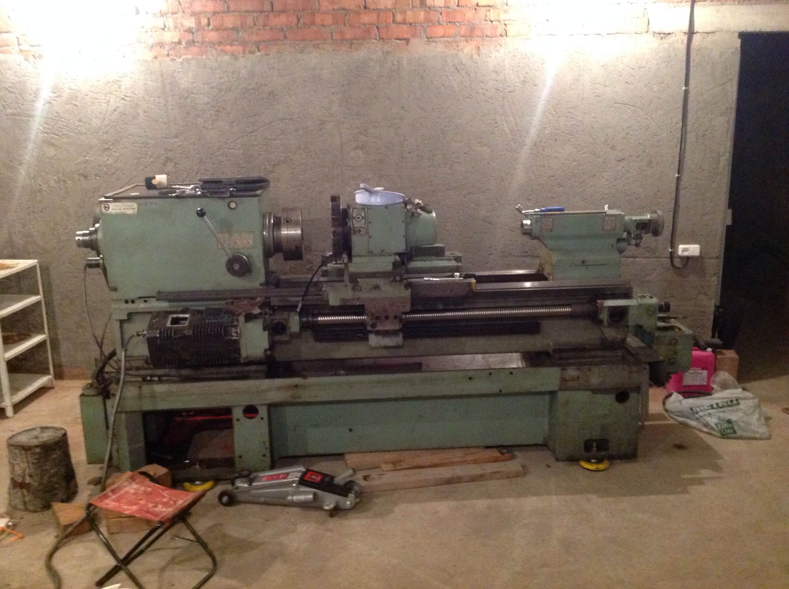

Уже хвастался в соответствующей теме что добыл себе 16К20 в обмен на металлолом соответствующей массы, что считаю бесплатно.
Собственно состояние по механике на твердую 4, а то и лучше, мне говорили что у него то ли хрустел винт на Z, то ли еще что, и либо это дело исправили, либо ничего и не было, руками все ходит плавно, движком родным от 12 вольт - тоже. Одно есть - движок жутко "скрипит" щетками, может кто в курсе что с ними делать? когда открыл окошечко доступа к ним, был несколько ошарашен строением щеточно-коллекторного узла, ниже будет видео.
В комплекте есть вся механика, нет только кулачков на патроне (думаю таки заберу и их в итоге), прижимов в револьверке (циллиндрик с усеченным боком) и кожуха\защиты от СОЖ и стружки, но это со временем соображу. Емкость под СОЖ придется почистить там бяки всякой на дне - жуть.
Вот он стоит уже на месте где и будет жить, с неделю назад переставил его с колес из здоровенных подшипников на виброопоры - то еще веселье, тяжелый зараза и поддомкратить даже автомобильным особо некуда, сбоку получается, но его кренит жутко. Домкрат герой виден на фото ;)
Сначала опустил с товарищем правый край, поставил на опоры, потом принялся за левый, подумал что зря начал с правого, слева ведь ПБ, левая часть тяжелее, но нет. под ПБ в нижней части станины есть окно, туда встали жертвенные кирпичи по позволили поддомкратить станок оттуда, так и опустил левую часть.

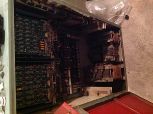

Из электроники - все родные движки и стойка приводов.
IMG_0625.JPG (9408 просмотров) <a class='original' href='./download/file.php?id=66919&mode=view' target=_blank>Загрузить оригинал (421.03 КБ)</a>
Пока что паяю провода от стойки к движкам, на праздниках думаю запустить привода, ну а там надо насобирать денег на kflop/

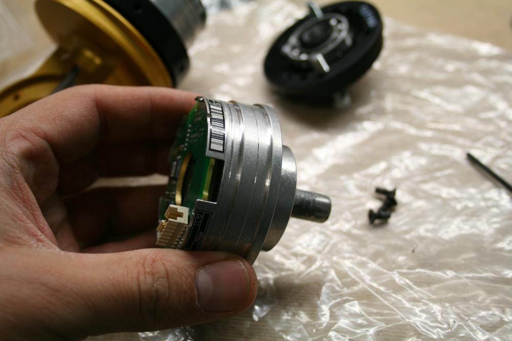

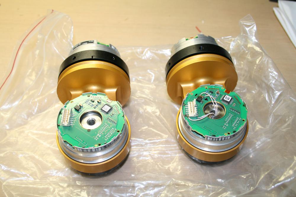

тем временем прикупил для замены ВТМ-ок энкодеры
Hiden_enc.jpg (9408 просмотров) <a class='original' href='./download/file.php?id=66925&mode=view' target=_blank>Загрузить оригинал (83.23 КБ)</a>
IMG_6980.JPG (9408 просмотров) <a class='original' href='./download/file.php?id=66926&mode=view' target=_blank>Загрузить оригинал (59.56 КБ)</a>
они с аналоговым выходом, но приколхозить "интерполятор" 1 к 1 на компараторах не составит проблемы )
хотя я подозреваю что можно прям на плату распаять AM26C31 и может получиться готовый энкодер, будем посмотреть как приедут.

Duhas писал(а):тяжелый зараза и поддомкратить даже автомобильным особо некуда, сбоку получается, но его кренит жутко.
В монтажные отверстия вставляли пруток и двумя домкратами подымаем ;)

aftaev писал(а):В монтажные отверстия вставляли пруток и двумя домкратами подымаем
Да, забирая с цеха я так и делал, а самый толстый пруток у меня - ломик около 25мм, гнется на ура )
