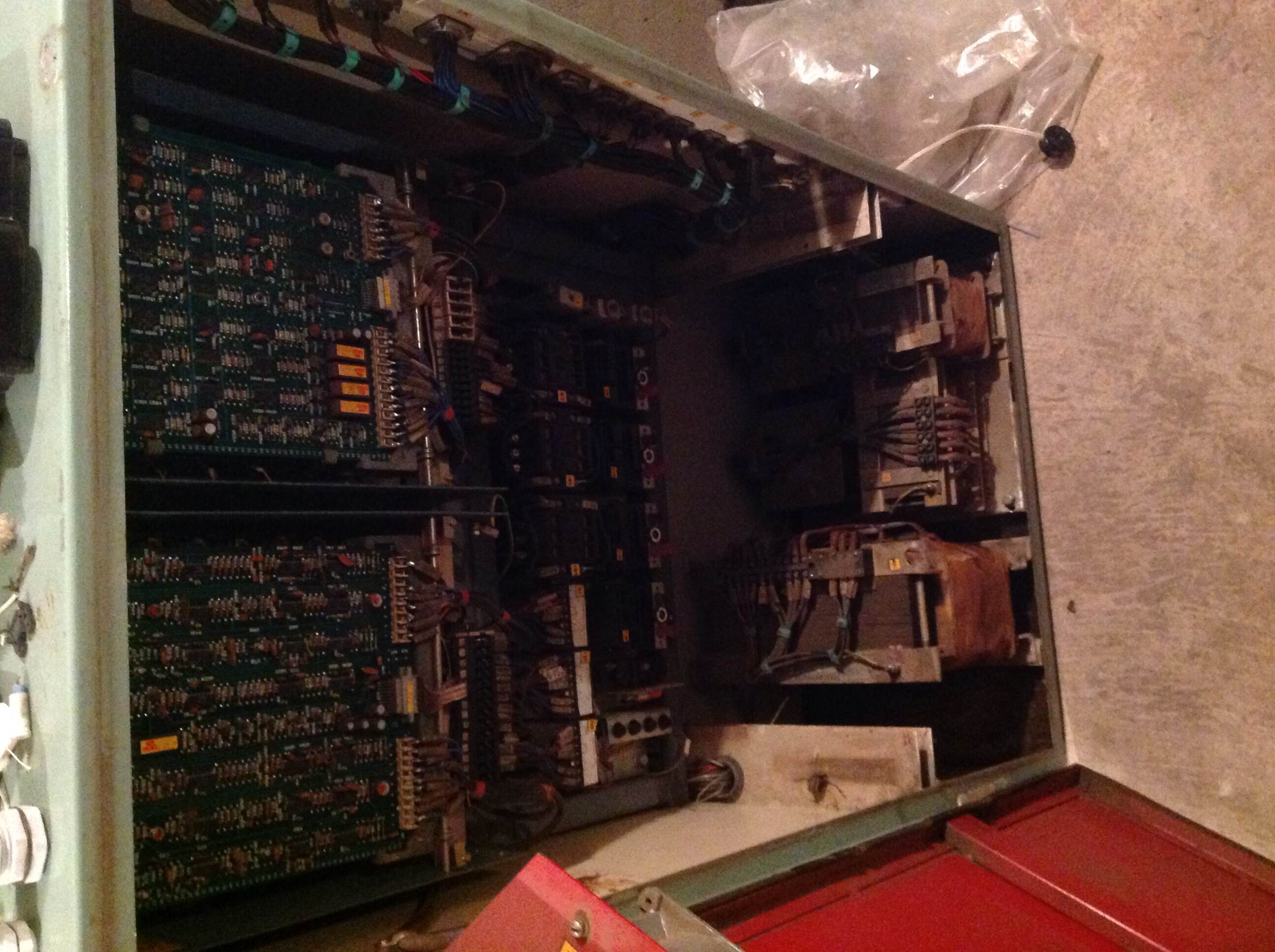

Из электроники - все родные движки и стойка приводов.
IMG_0625.JPG (9421 просмотр) <a class='original' href='./download/file.php?id=66919&sid=4555a584c88c9618918e0a6b50b5a277&mode=view' target=_blank>Загрузить оригинал (421.03 КБ)</a>
Пока что паяю провода от стойки к движкам, на праздниках думаю запустить привода, ну а там надо насобирать денег на kflop/
