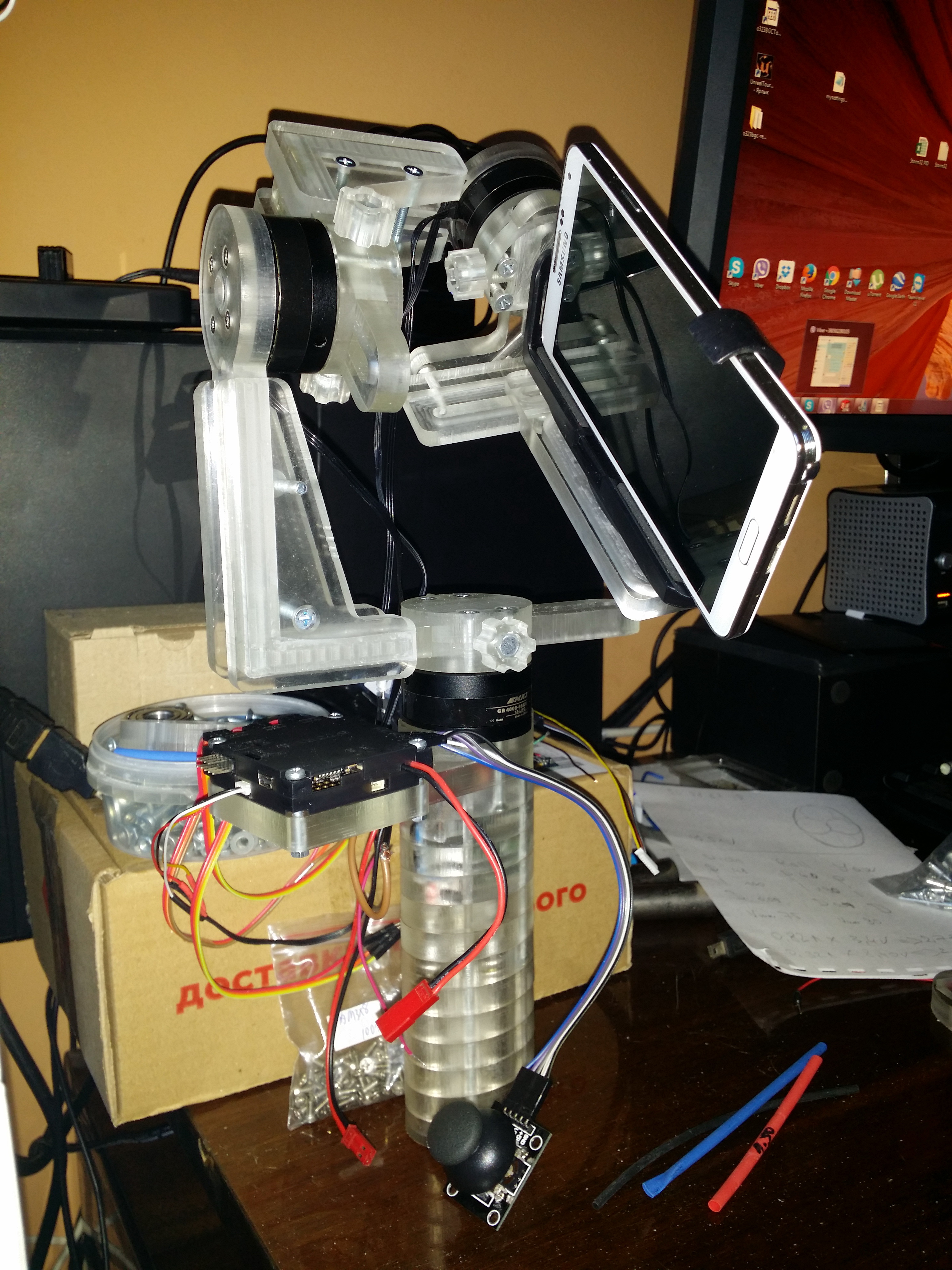

Re: Box-1 самодельный ЧПУ станок v2.0 по дереву380х480х180 R
Может куму-то будет интересно что у меня всё-таки получилось из этих деталюшек, то прошу к просмотру.
https://www.youtube.com/watch?v=kI5wOiU_KPI
Комплектующие:

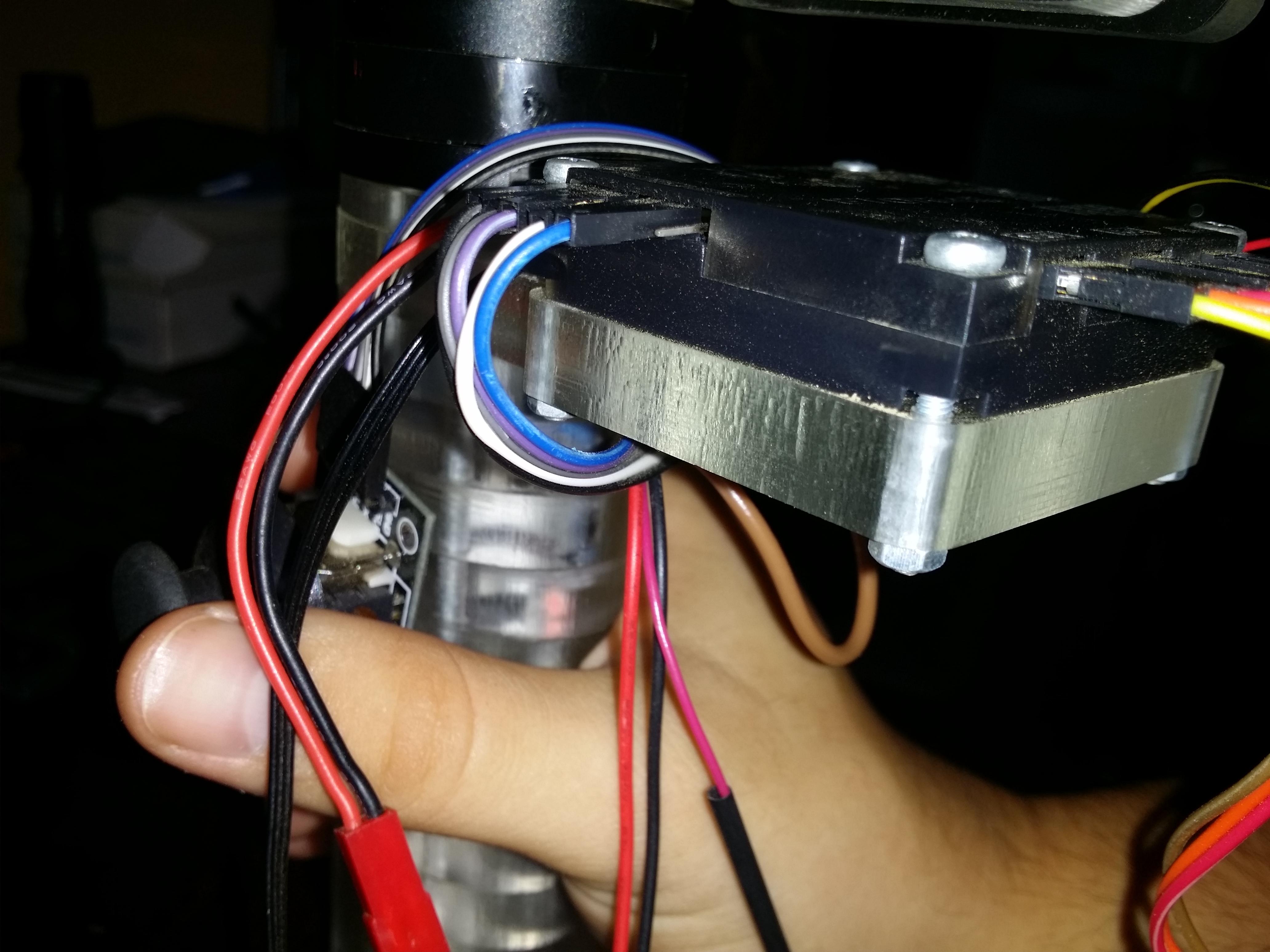

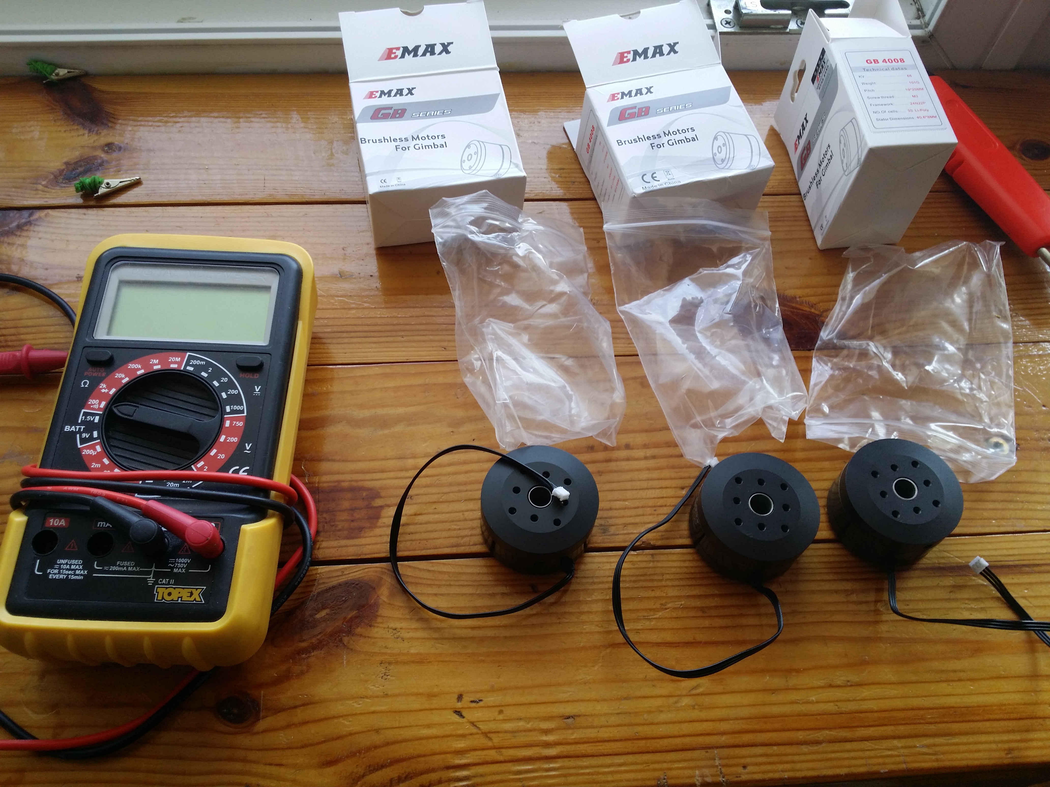

- двигатель с полым валом (8мм отв.) (рекомендуют для таких стабилизаторов больше 20 полюсов но не смертельно если будет на 14; в данном случае мой на 22)
Emax GB4008 66KV 3S LIPO Gimbal Brushless Motor for Quadcopter FPV Photography
20160531_165135.jpg (5111 просмотров) <a class='original' href='./download/file.php?id=87326&mode=view' target=_blank>Загрузить оригинал (3.51 МБ)</a>
http://ru.aliexpress.com/item/Emax-GB40 ... Title=true

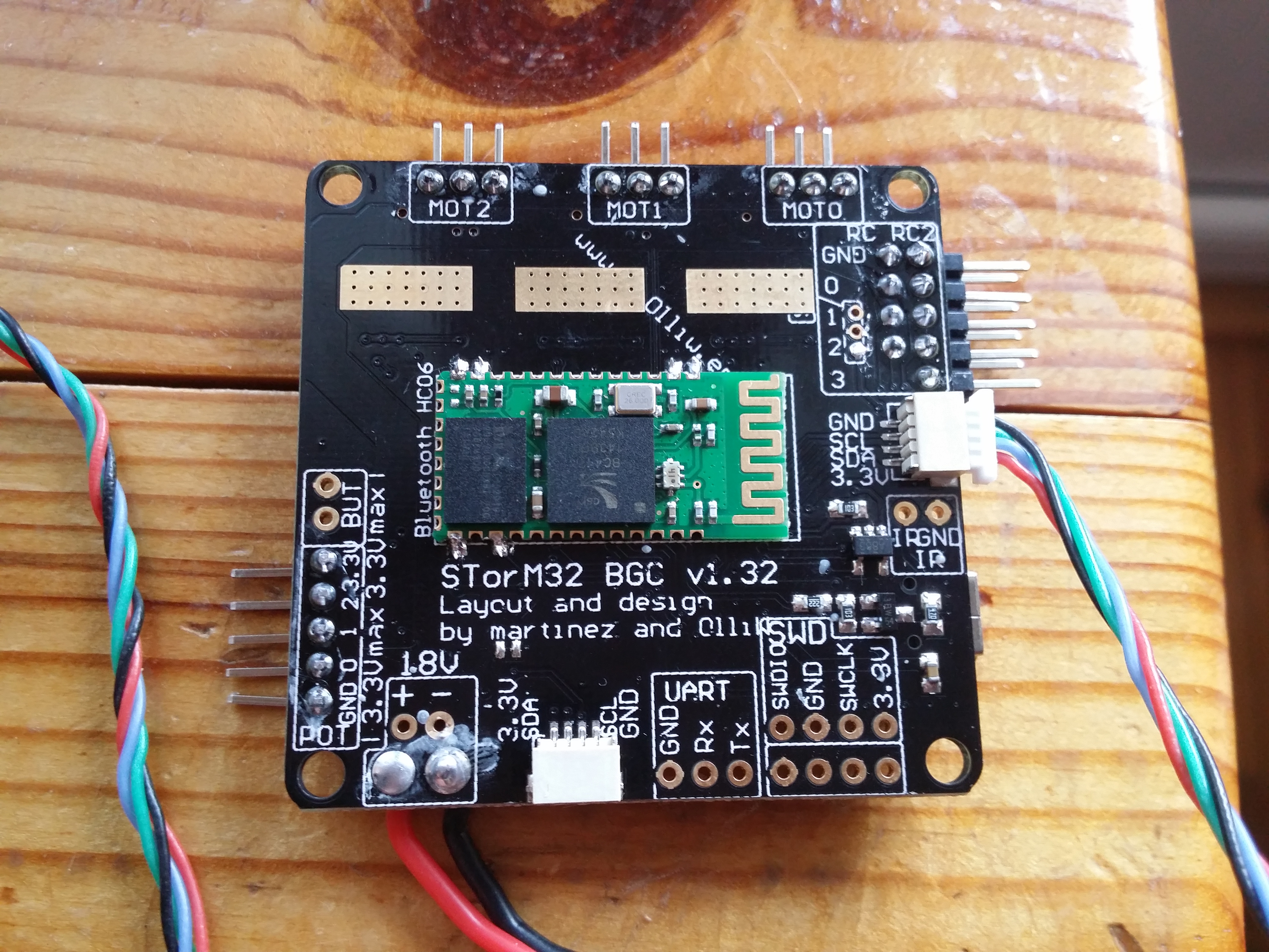

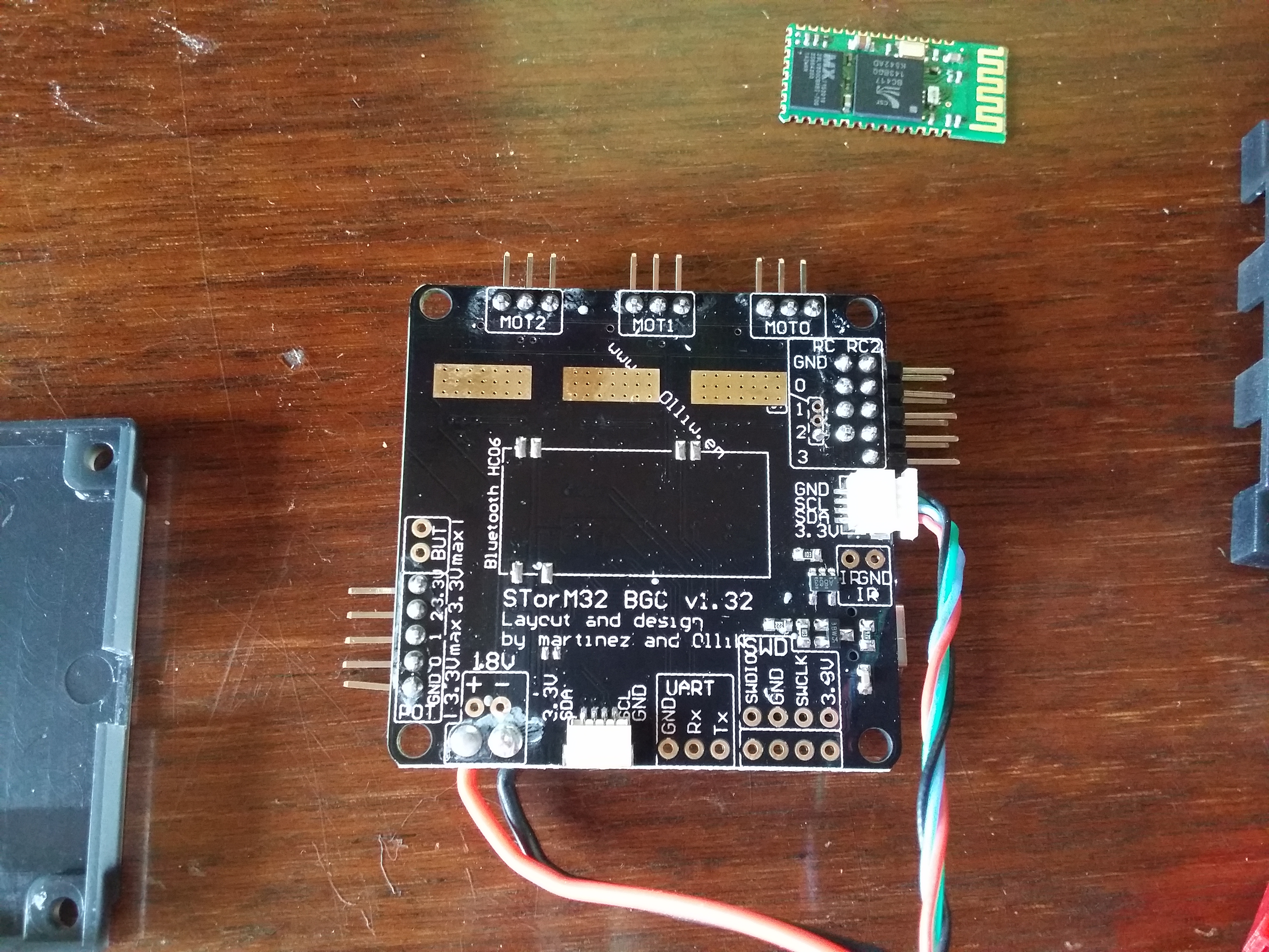

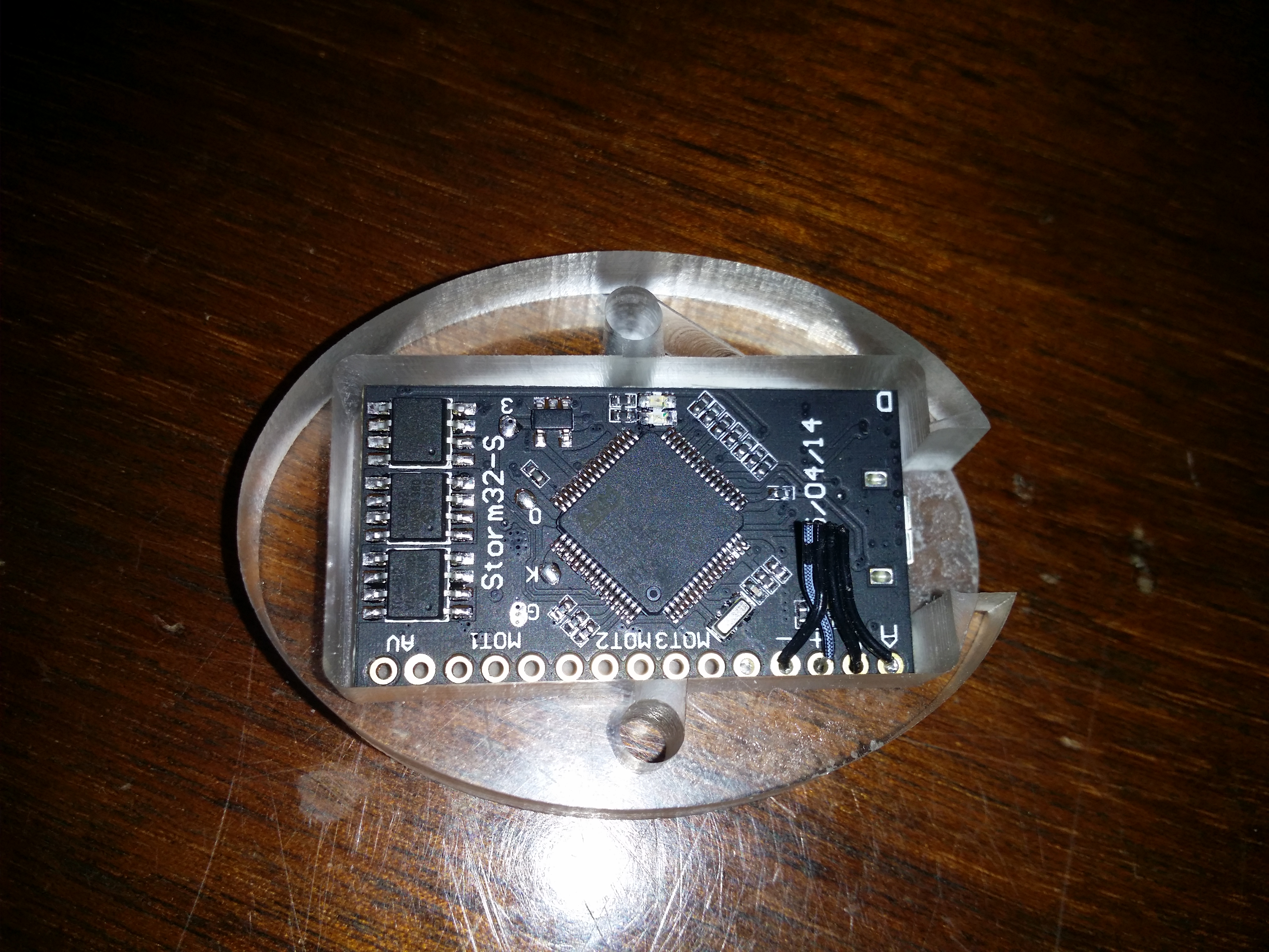

-плата управления
Storm32 BGC 32Bit 3-Axis Brushless Gimbal Controller V1.32 (рекомендуется V1.31)
Настройка http://www.olliw.eu/storm32bgc-wiki/Main_Page
20160531_173243.jpg (5111 просмотров) <a class='original' href='./download/file.php?id=87327&mode=view' target=_blank>Загрузить оригинал (4.53 МБ)</a>
20160531_184303.jpg (5111 просмотров) <a class='original' href='./download/file.php?id=87328&mode=view' target=_blank>Загрузить оригинал (4.07 МБ)</a>
http://ru.aliexpress.com/item/Wholesale ... 124.ebUr2I
HC-06 Bluetooth (для подключения и настройки платы управления без проводов)
http://ru.aliexpress.com/item/hc-06-HC- ... 189.ebUr2I

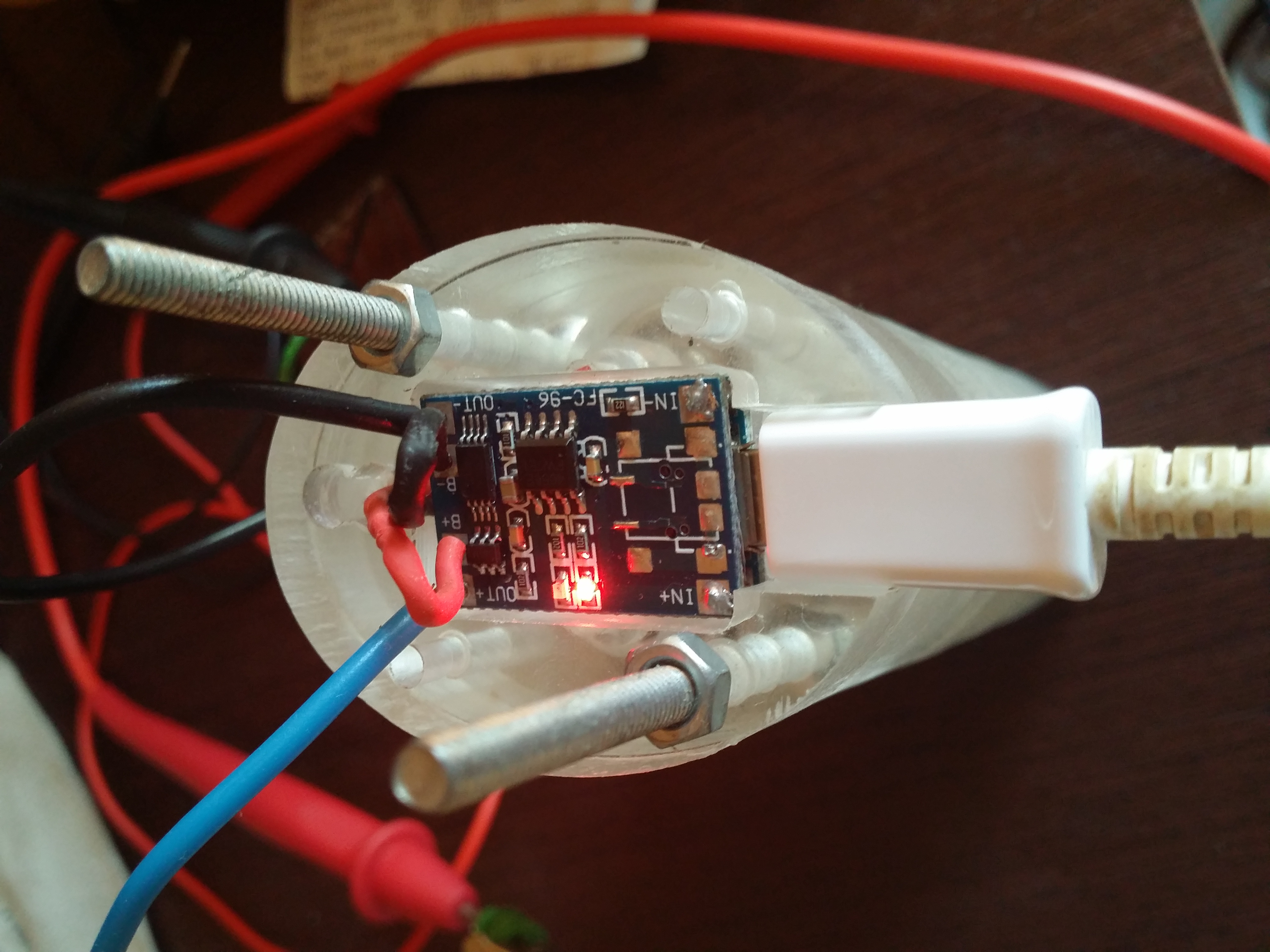

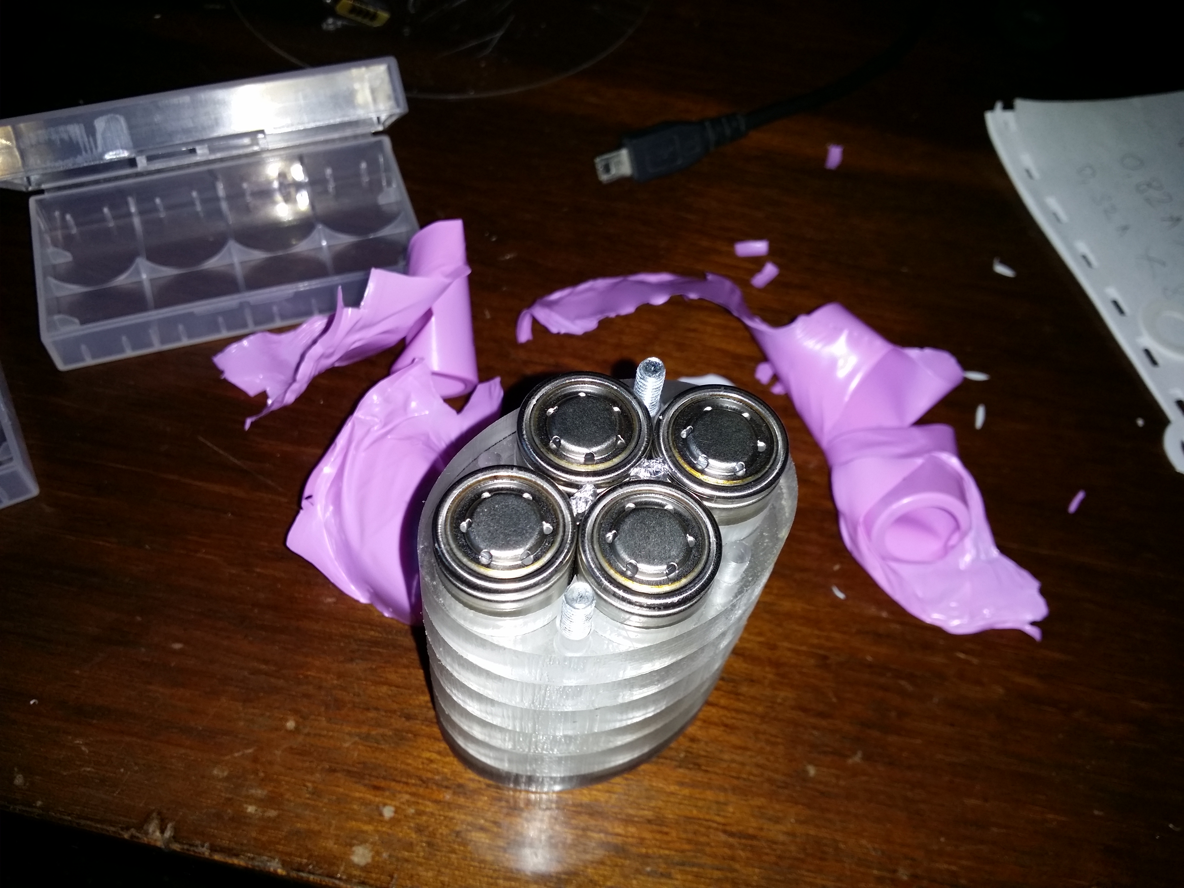

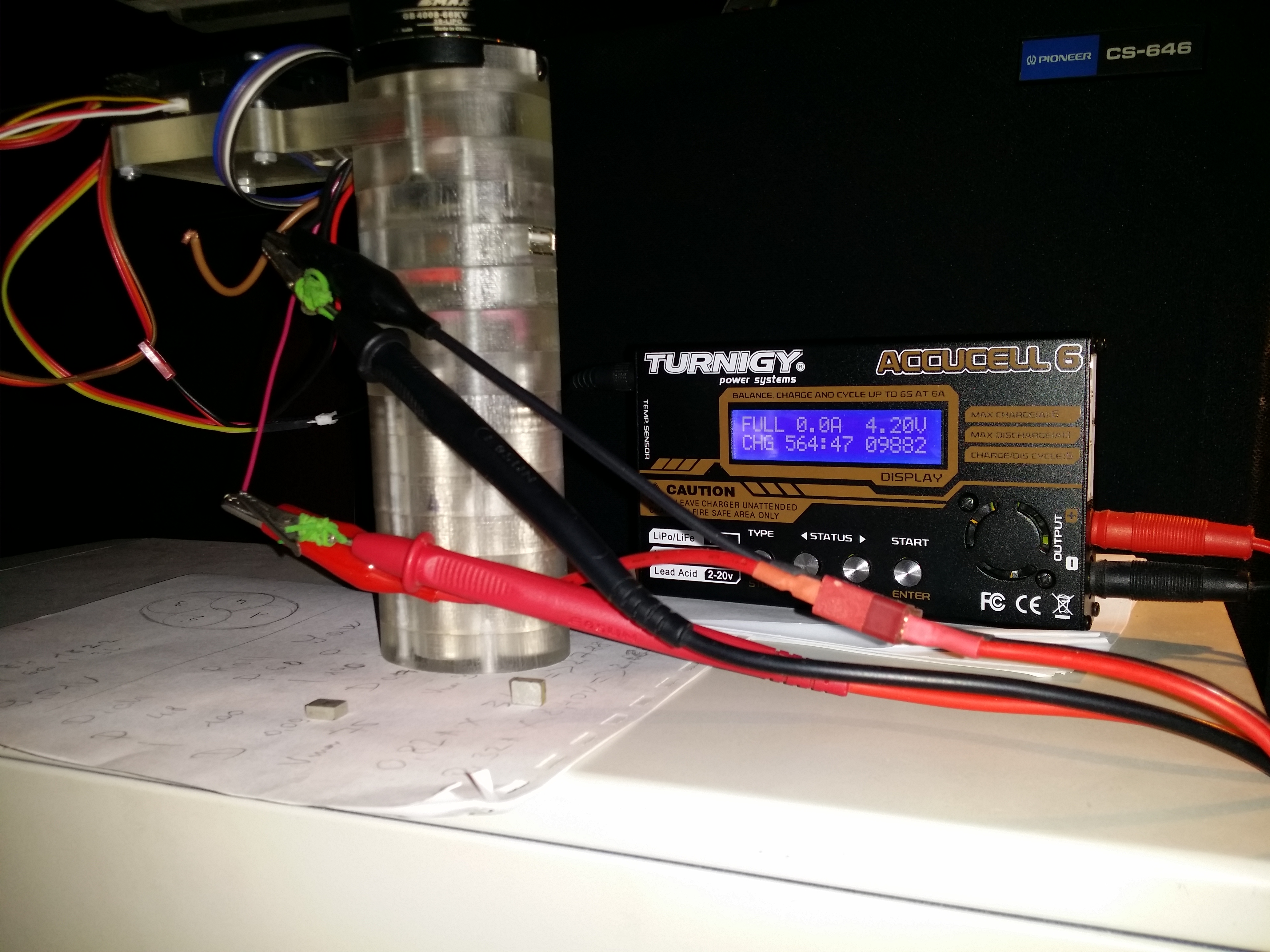

-зарядка с защитой перезаряда и переразряда (2 параллельно, по не внимательности было пару раз КЗ на выходе, но работает)
5V Micro USB 1A 18650 Lithium Battery Charging Board
20160808_203443.jpg (5111 просмотров) <a class='original' href='./download/file.php?id=87335&mode=view' target=_blank>Загрузить оригинал (2.71 МБ)</a>
20160809_121427.jpg (5111 просмотров) <a class='original' href='./download/file.php?id=87336&mode=view' target=_blank>Загрузить оригинал (3.03 МБ)</a>
http://ru.aliexpress.com/item/1pcs-Whol ... Title=true

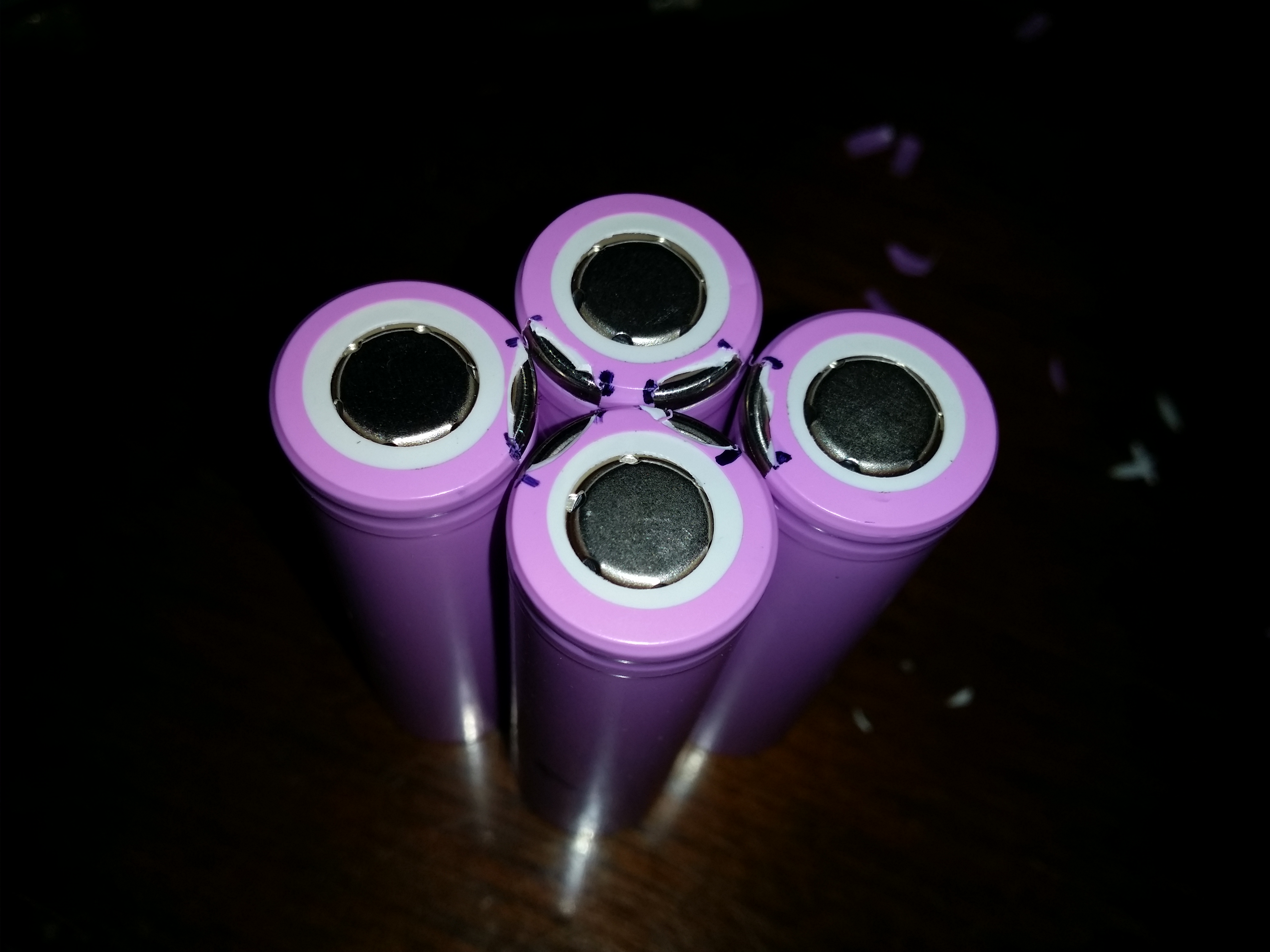

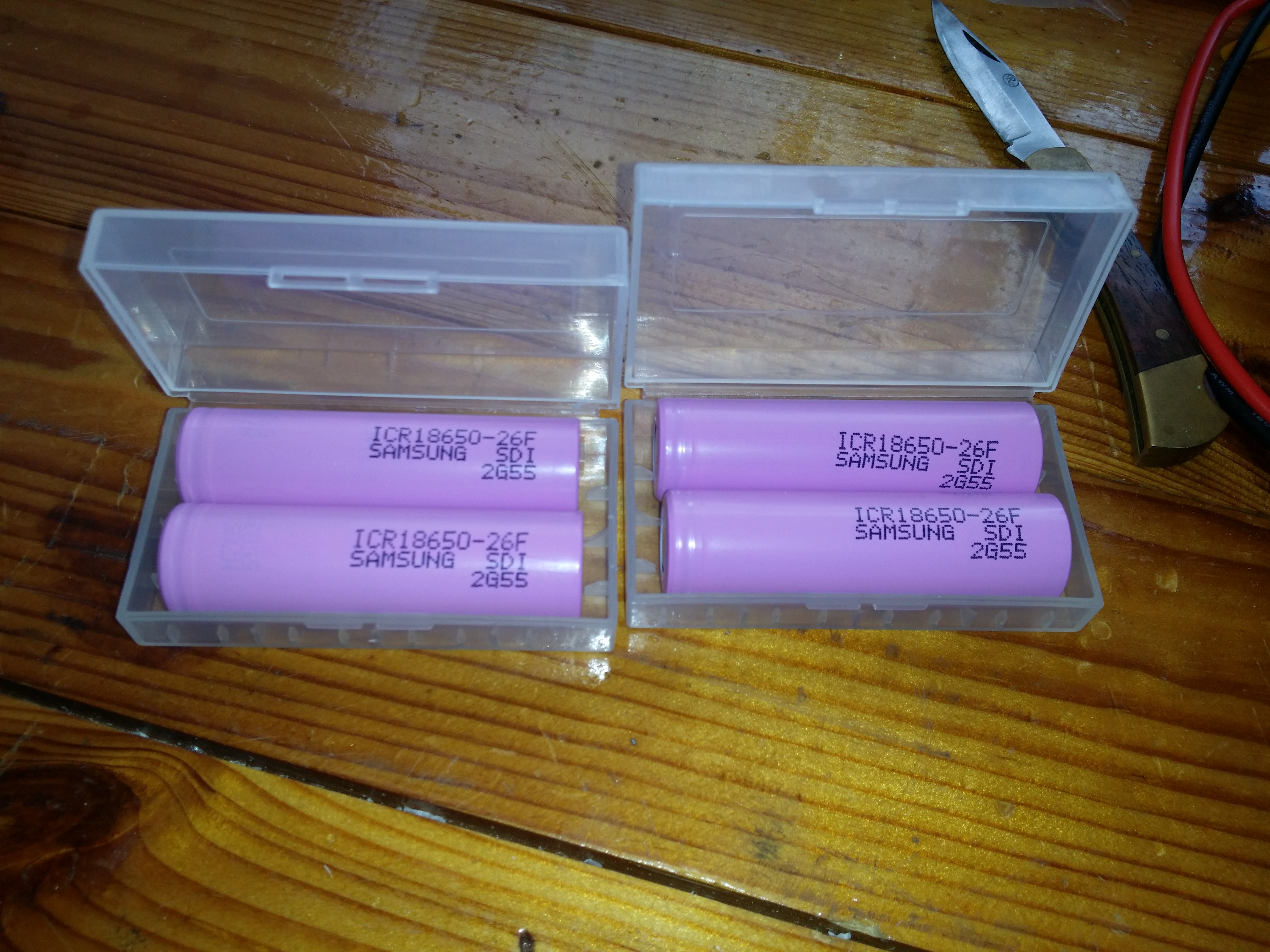

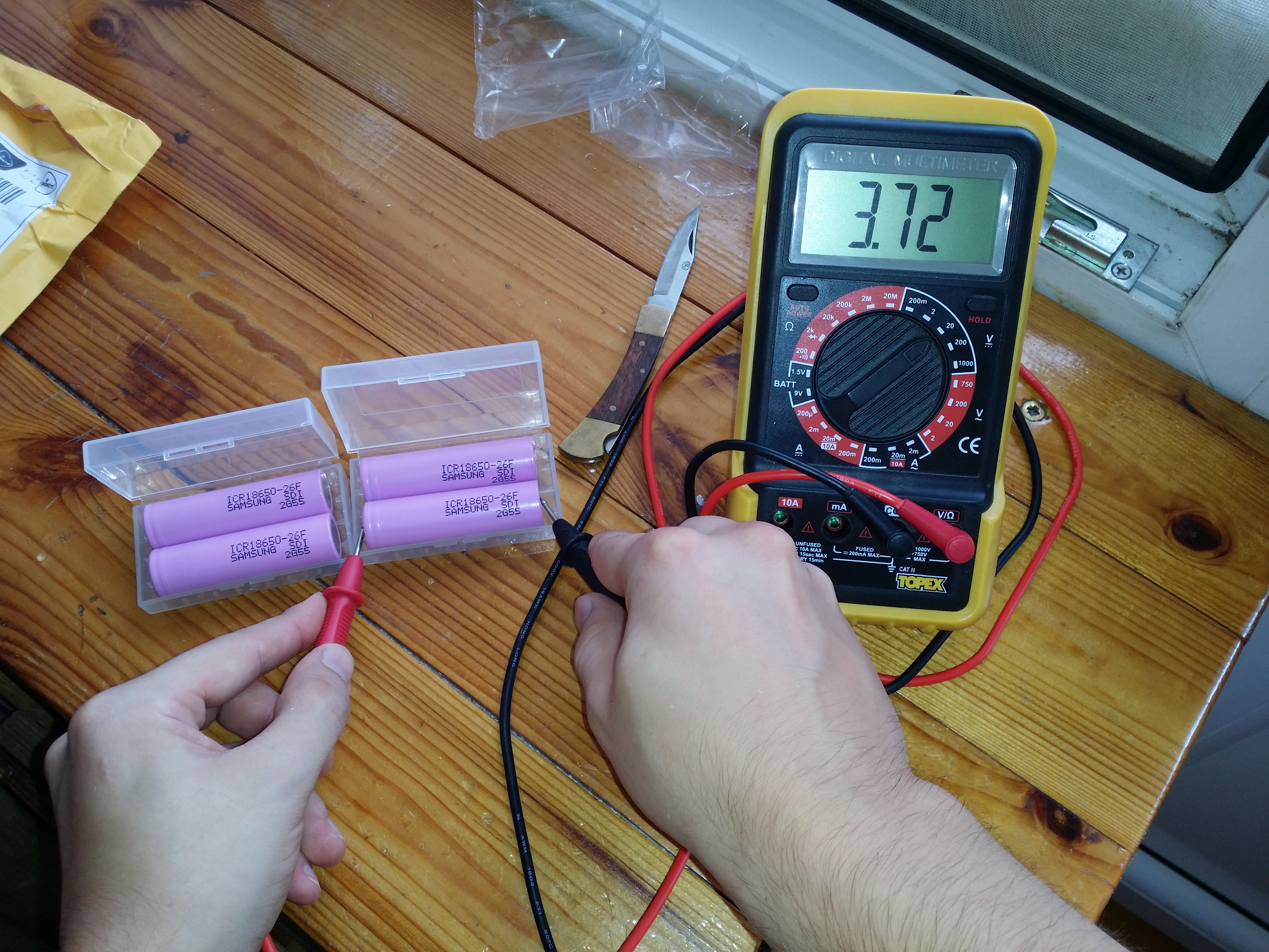

-аккумуляторы
Samsung 2600 MAH rechargeable batteries ICR18650 - 26fm
20160817_162402.jpg (5111 просмотров) <a class='original' href='./download/file.php?id=87337&mode=view' target=_blank>Загрузить оригинал (3.42 МБ)</a>
20160817_162436.jpg (5111 просмотров) <a class='original' href='./download/file.php?id=87338&mode=view' target=_blank>Загрузить оригинал (3.88 МБ)</a>
20160818_190942.jpg (5111 просмотров) <a class='original' href='./download/file.php?id=87339&mode=view' target=_blank>Загрузить оригинал (1.61 МБ)</a>
20160818_192146.jpg (5111 просмотров) <a class='original' href='./download/file.php?id=87340&mode=view' target=_blank>Загрузить оригинал (2.91 МБ)</a>
20160820_030347.jpg (5111 просмотров) <a class='original' href='./download/file.php?id=87341&mode=view' target=_blank>Загрузить оригинал (2.69 МБ)</a>
http://ru.aliexpress.com/item/4-pcs-ori ... Title=true

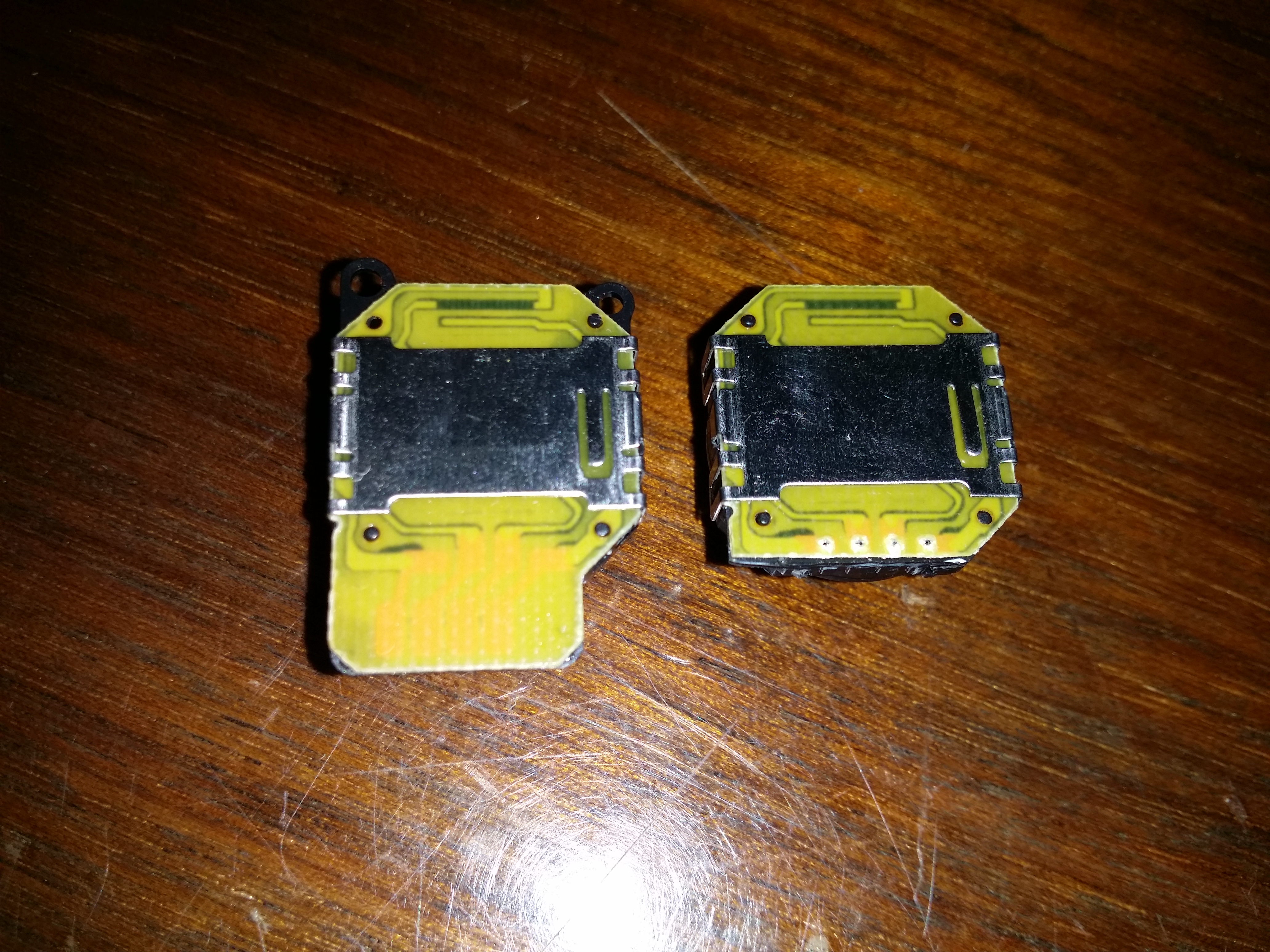

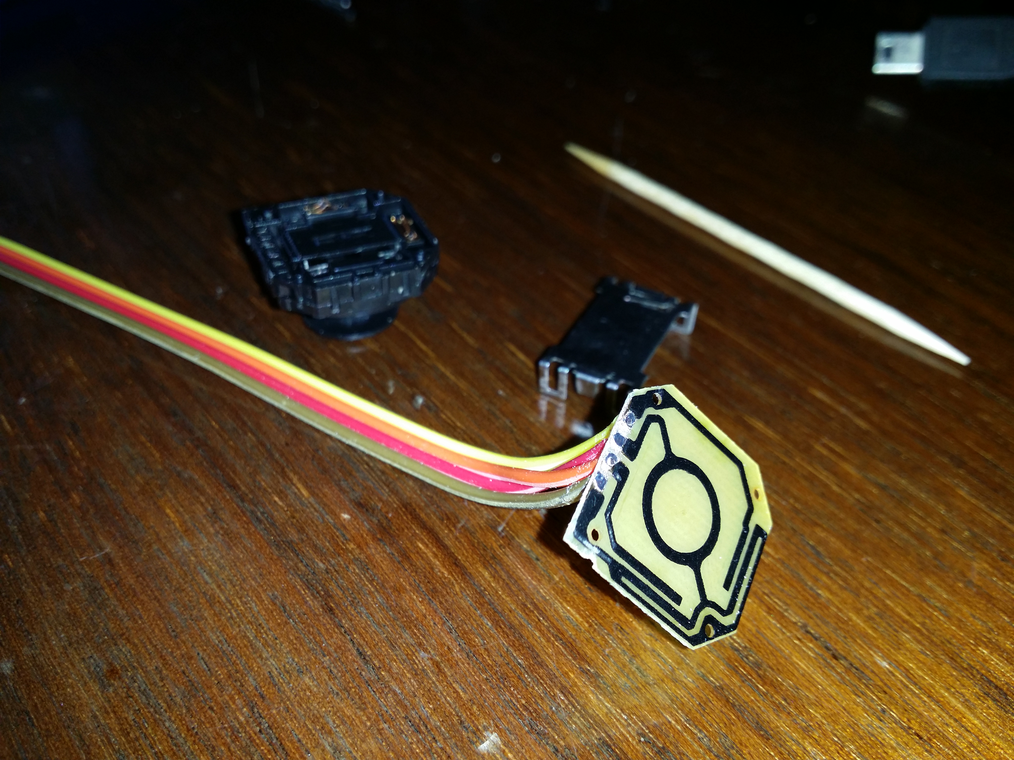

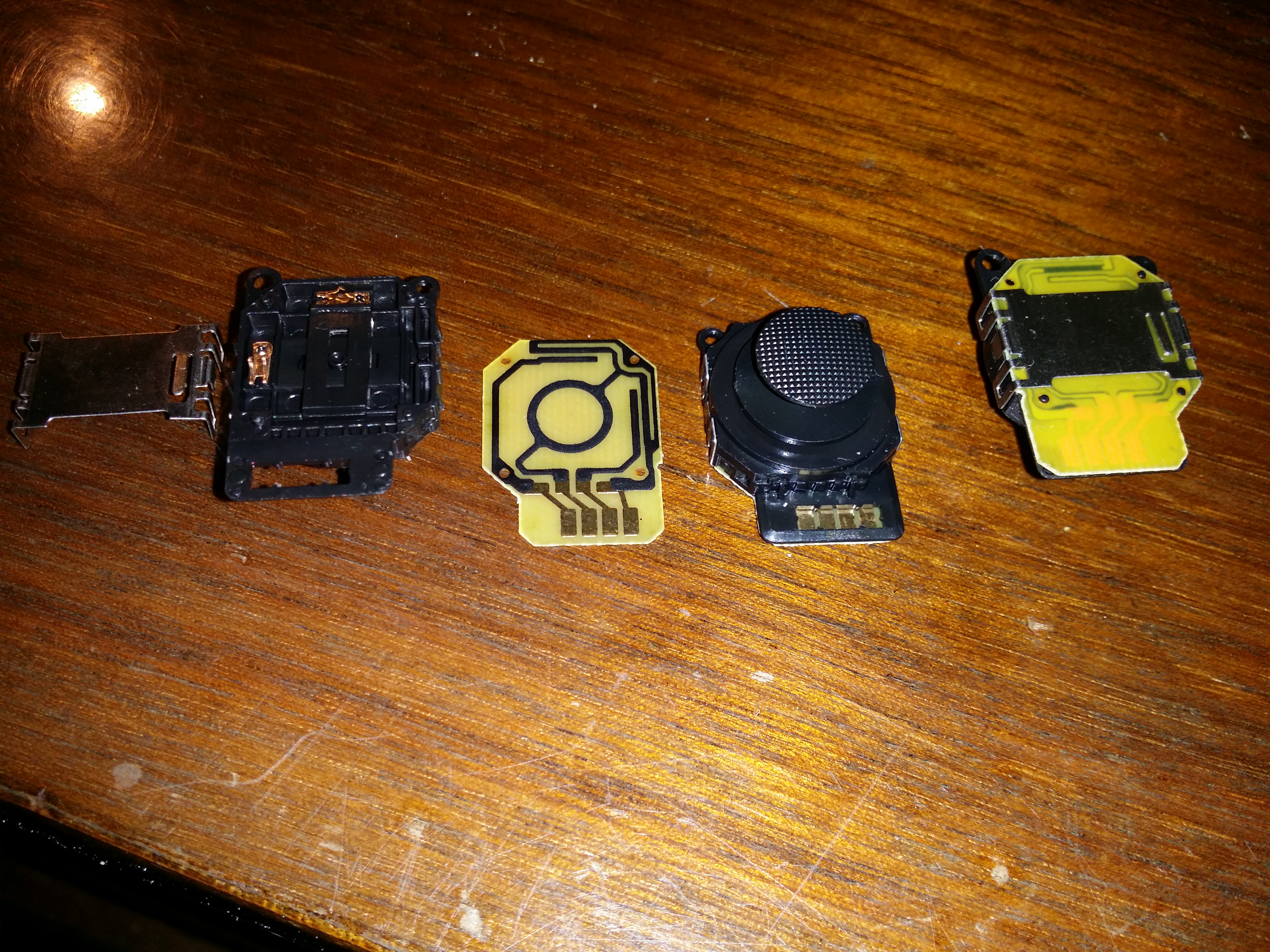

-джойстик
PSP 1000 Joystick (желательно)
http://ru.aliexpress.com/item/Free-Ship ... Title=true
JoyStick Breakout Module Shield for PS2 Joystick Game Controller For Arduino Hot Worldwide
20160814_185454.jpg (5111 просмотров) <a class='original' href='./download/file.php?id=87345&mode=view' target=_blank>Загрузить оригинал (2.88 МБ)</a>
http://ru.aliexpress.com/item/JoyStick- ... Title=true
PSP 2000 Joystick (у меня такой и такой)
20160817_230530.jpg (5111 просмотров) <a class='original' href='./download/file.php?id=87342&mode=view' target=_blank>Загрузить оригинал (4.74 МБ)</a>
20160817_233258.jpg (5111 просмотров) <a class='original' href='./download/file.php?id=87343&mode=view' target=_blank>Загрузить оригинал (3.93 МБ)</a>
20160818_133438.jpg (5111 просмотров) <a class='original' href='./download/file.php?id=87344&mode=view' target=_blank>Загрузить оригинал (3.4 МБ)</a>
http://ru.aliexpress.com/item/2016-Hot- ... .41.rhxjdT
Ну и вот как показал он себя сегодня. (видео долгое, нудное)
Кому интересно можно мельком глянуть.
https://www.youtube.com/watch?v=nTNvXkt85YA
Я впервые снимаю такое видео и на такое устройство. Ну и не до конца всё настроено.
Снимал на Samsung Note 3 (n9005)

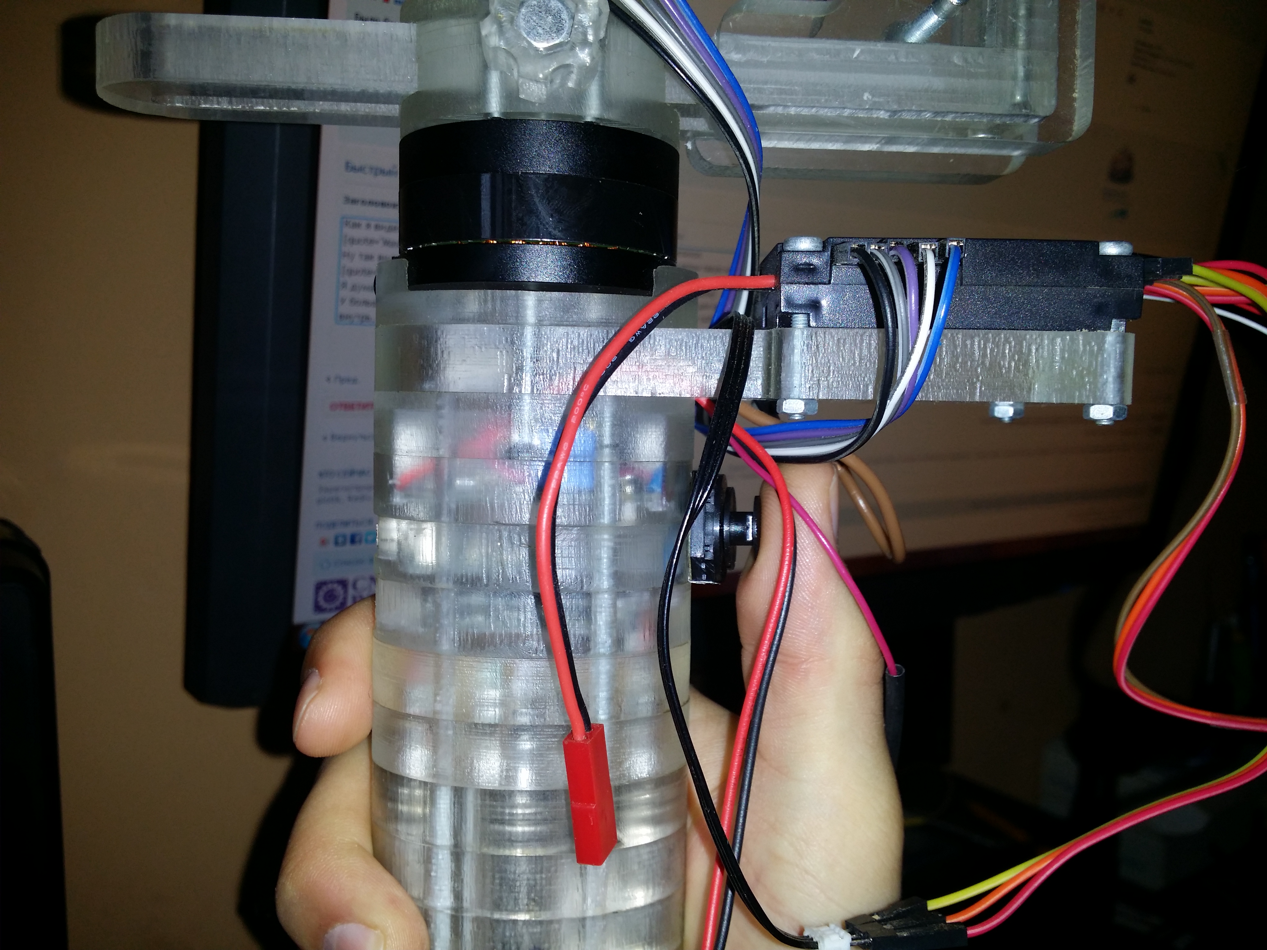

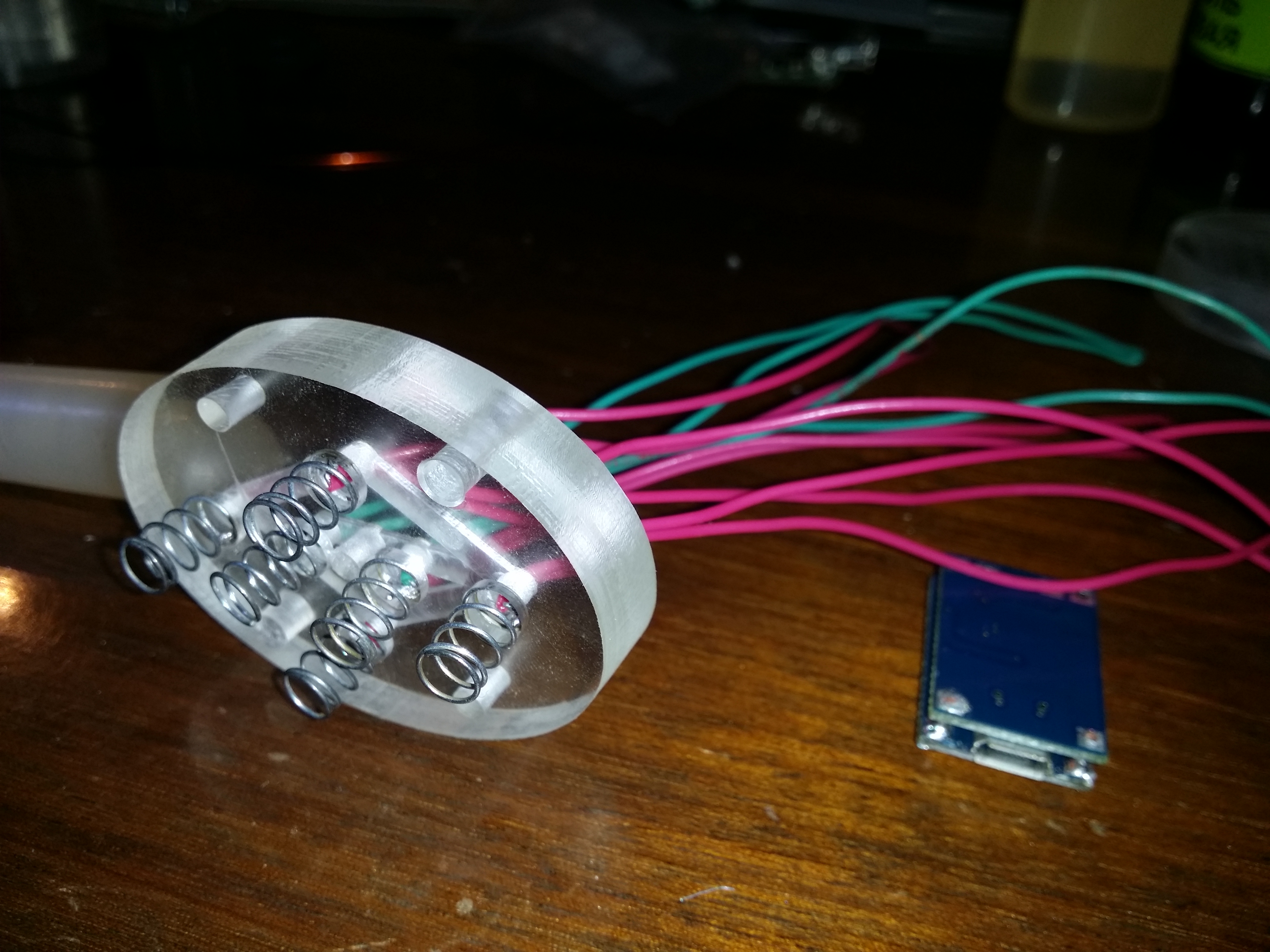

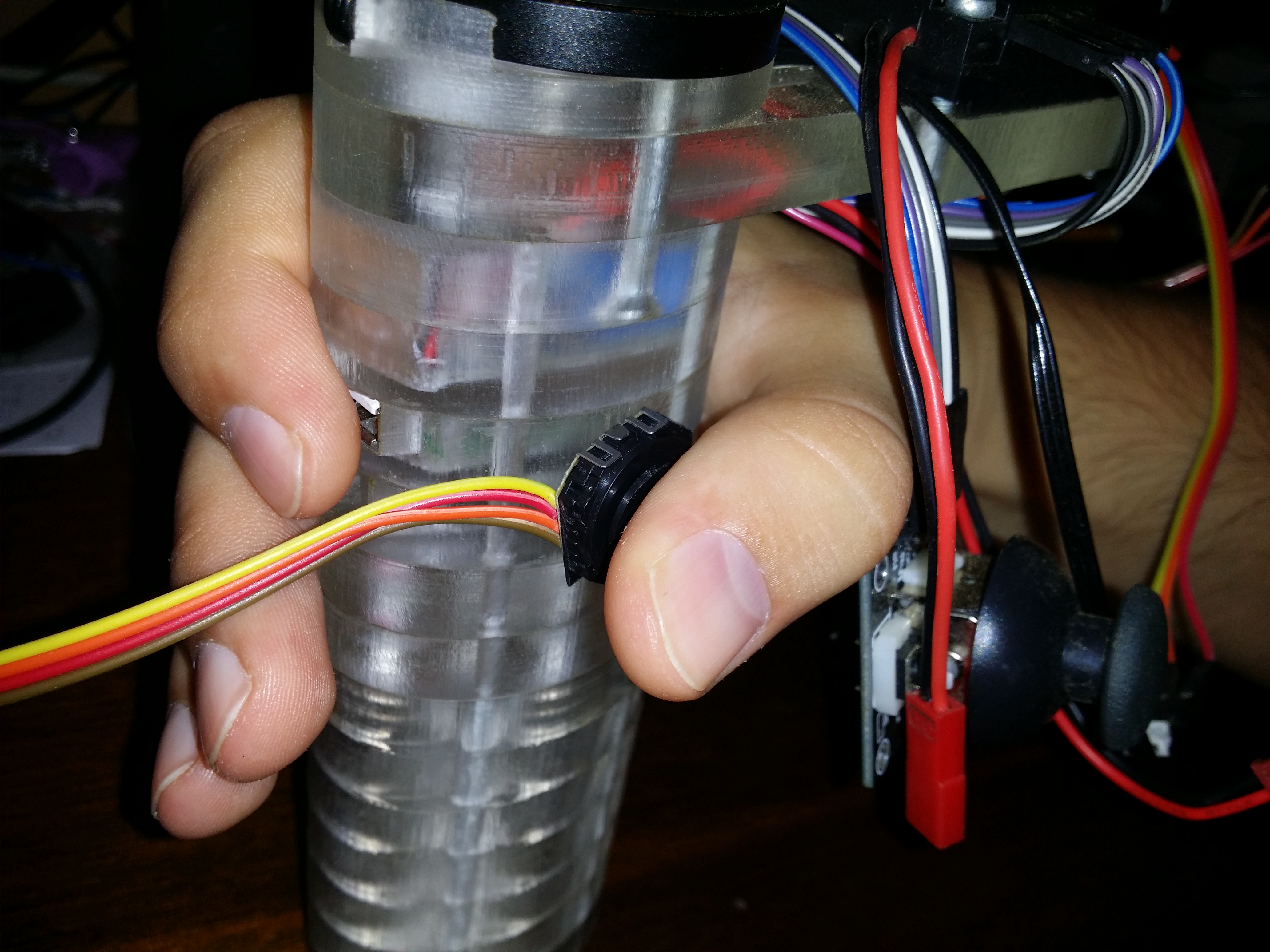

Не пробовали джойстик на рукоять прикрепить под большой палец? Тогда не приходилось бы отвлекаться на подстройку положения. И зум тоже на кнопку вывести :)

nevkon писал(а):Не пробовали джойстик на рукоять прикрепить под большой палец?
Я думаю с какой бы стороны его прикрепить, что бы и для правой руки было удобно и для левой.
У большинства готовых решений выведен под указательный палец (что мне кажется не удобно - впереди), или под большой, но сзади ( но из-за того, что у меня толстая рукоять, то является немного не удобным, хотя, если вся электроника попадет во внутрь, то может так и сделаю).
20160822_102008.jpg (5129 просмотров) <a class='original' href='./download/file.php?id=87325&mode=view' target=_blank>Загрузить оригинал (3.22 МБ)</a>
Большой джойстик не удобный будет, а на мелком что-то пружина слабовата и не доводит обратно в центральное положение и как отпущу еле-еле движется - поворачивает
20160822_100558.jpg (5129 просмотров) <a class='original' href='./download/file.php?id=87323&mode=view' target=_blank>Загрузить оригинал (2.45 МБ)</a>
20160822_100741.jpg (5129 просмотров) <a class='original' href='./download/file.php?id=87324&mode=view' target=_blank>Загрузить оригинал (2.91 МБ)</a>
Вот прикольное решение
https://www.youtube.com/watch?v=i6qScue2F-o
nevkon писал(а):Тогда не приходилось бы отвлекаться на подстройку положения.
А отвлекаться и не нужно на подстройку. Есть 4 режима. Они все делают, что нужно, но один из режимов держать камеру в одном положении, вот тогда и нужен джойстик. (но в других режимах тоже можно использовать)
nevkon писал(а): И зум тоже на кнопку вывести
Это уже проблематично, потому, что если взять к примеру камеру кэнон, то вы думаю заметили на видео, что как ушел в режим ожидания, то объектив втянулся и балансировка нарушилась. То же самое будет если объектив выдвинется. Я даже не представляю, как это сделать, если игнорировать дисбаланс.
Максимум, что я видел, то делают спец кольцо на фокусировку.
От выше упомянутой компании например
https://www.youtube.com/watch?v=UhE0ArjzJdI
michael-yurov писал(а):Было бы удобно кнопку, при нажатии которой камера плавно переходит в центральное положение.
Нажал и перенаправил.
У меня за эту функцию отвечает кнопка переключения режимов. Каждый режим "начинает" работать с центрального положения (относительно начальной инициализации).

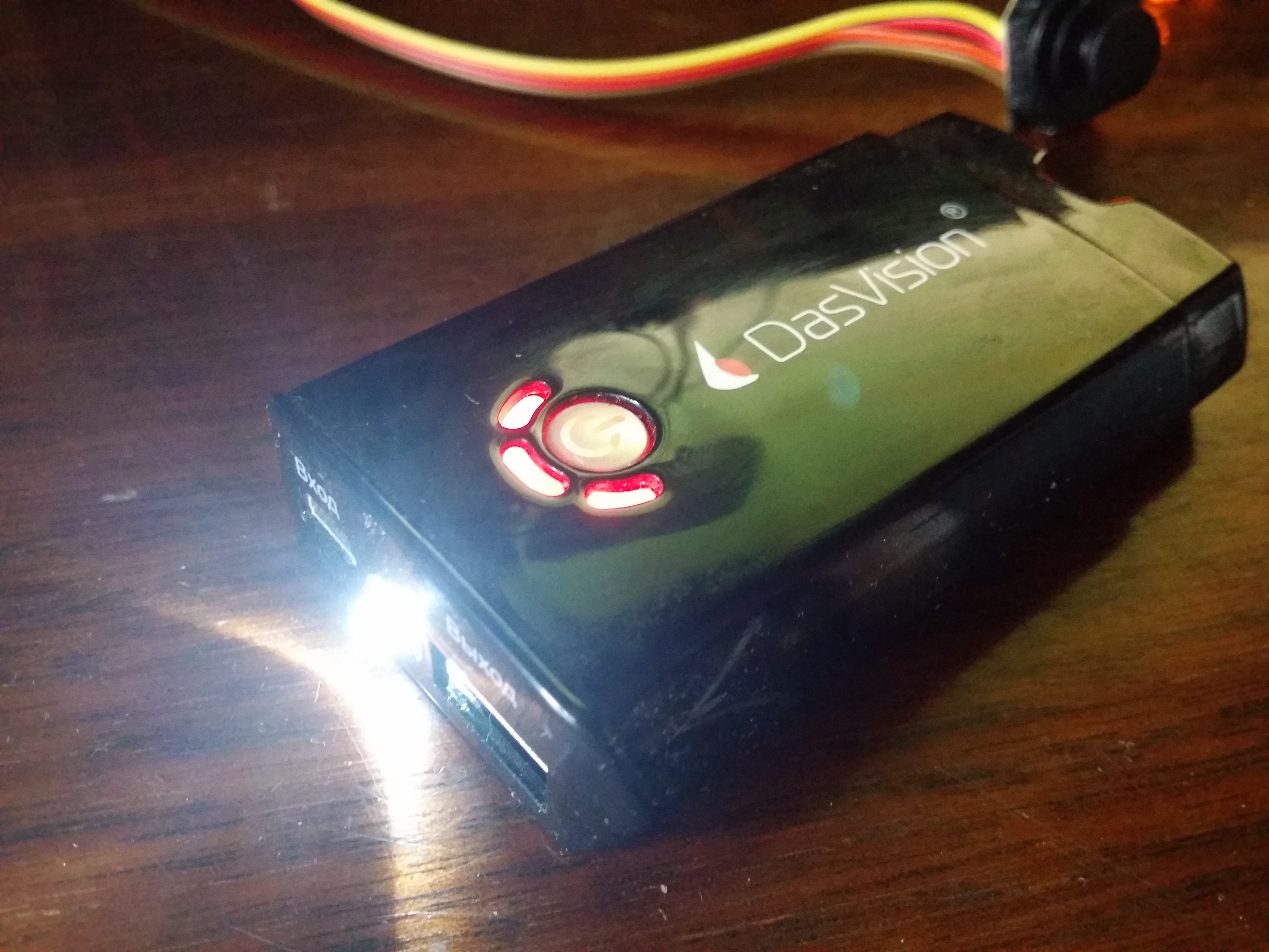

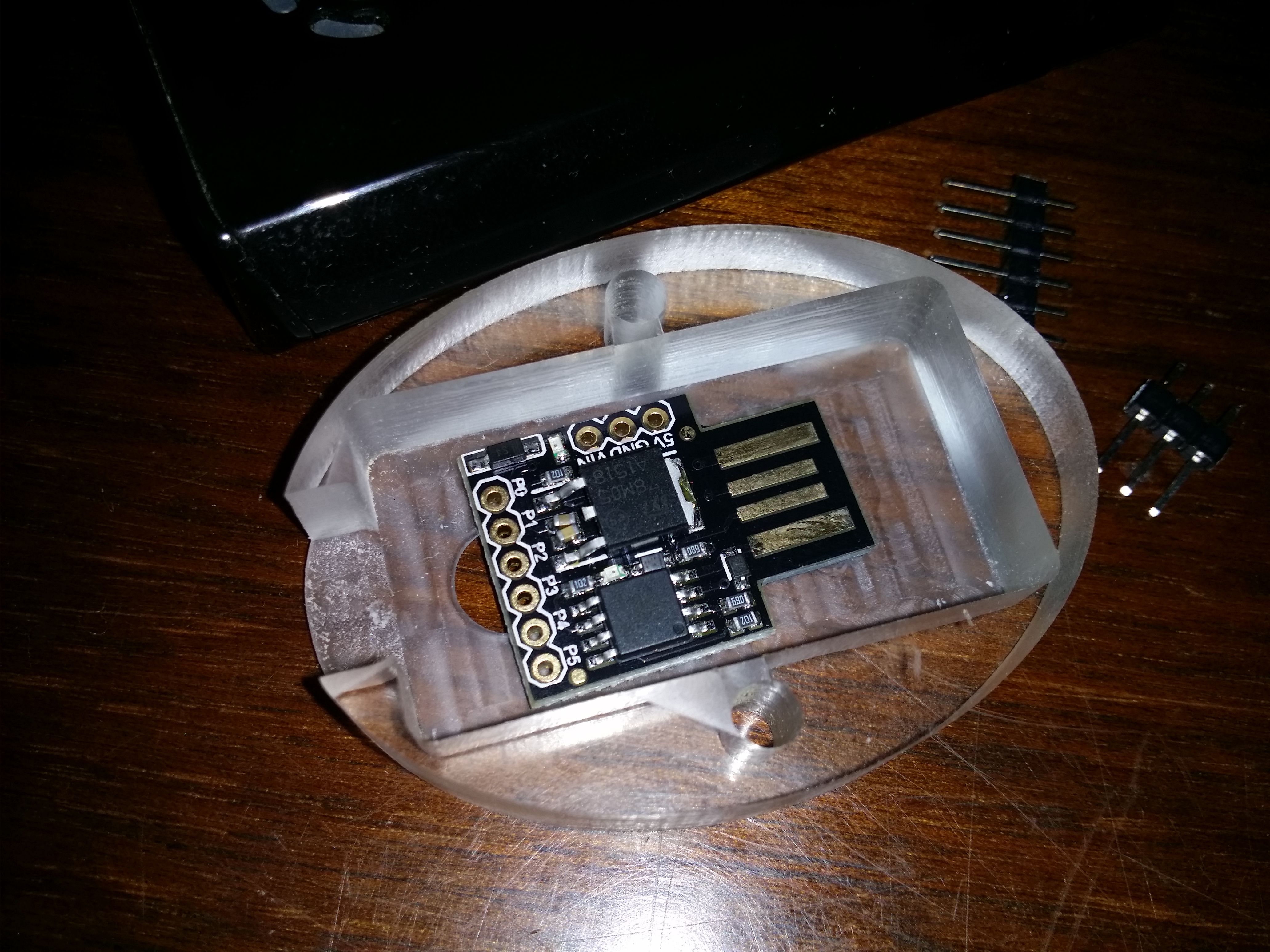

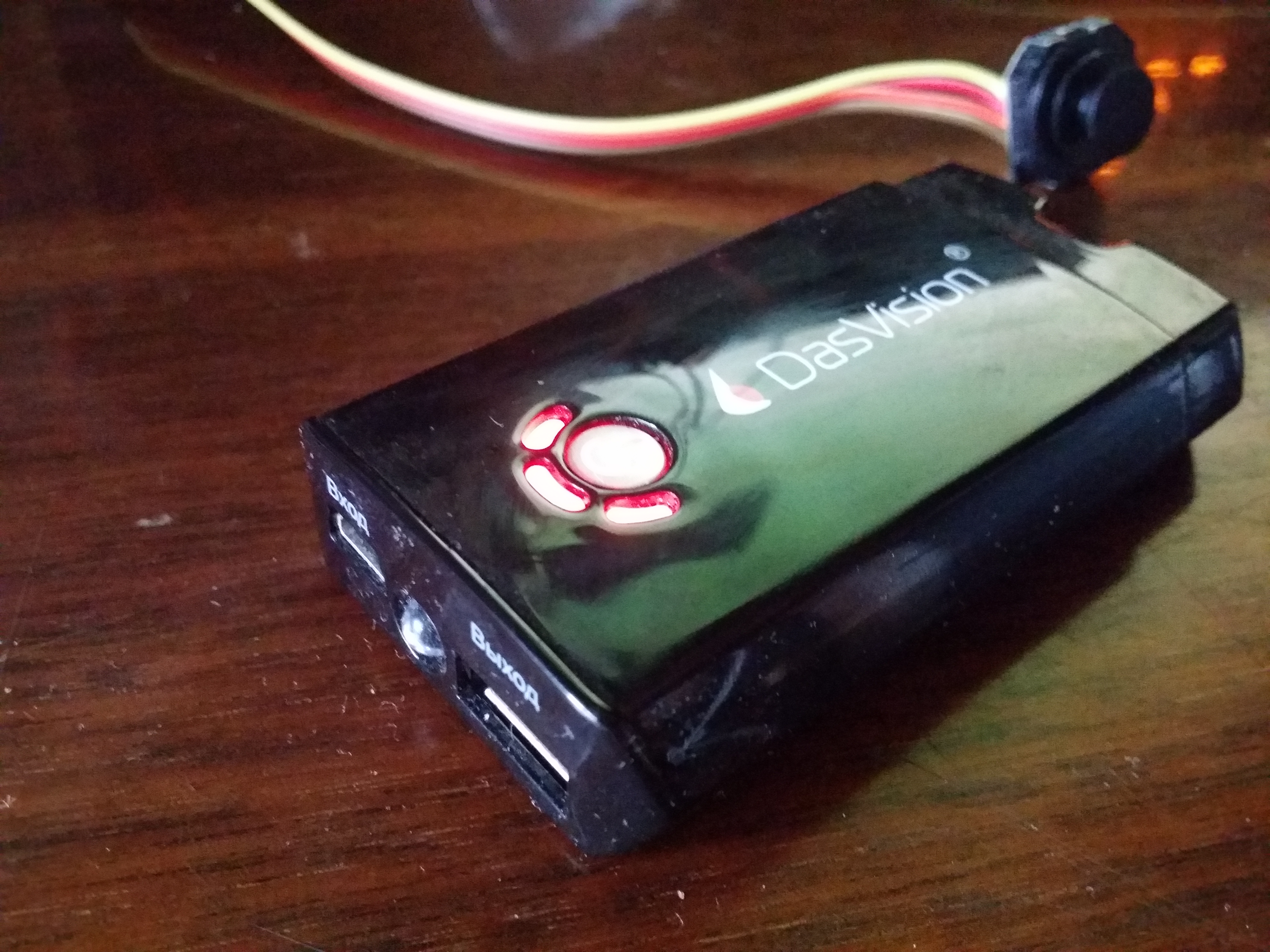

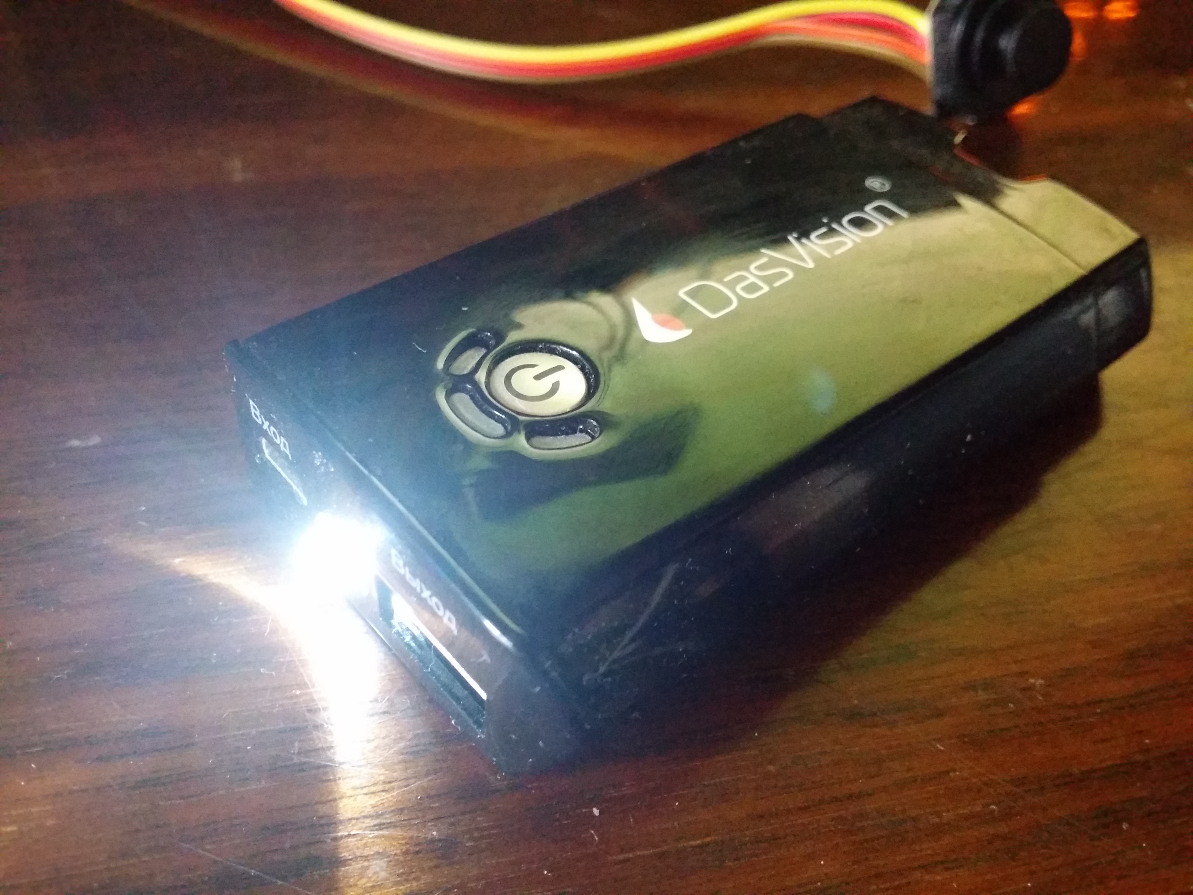

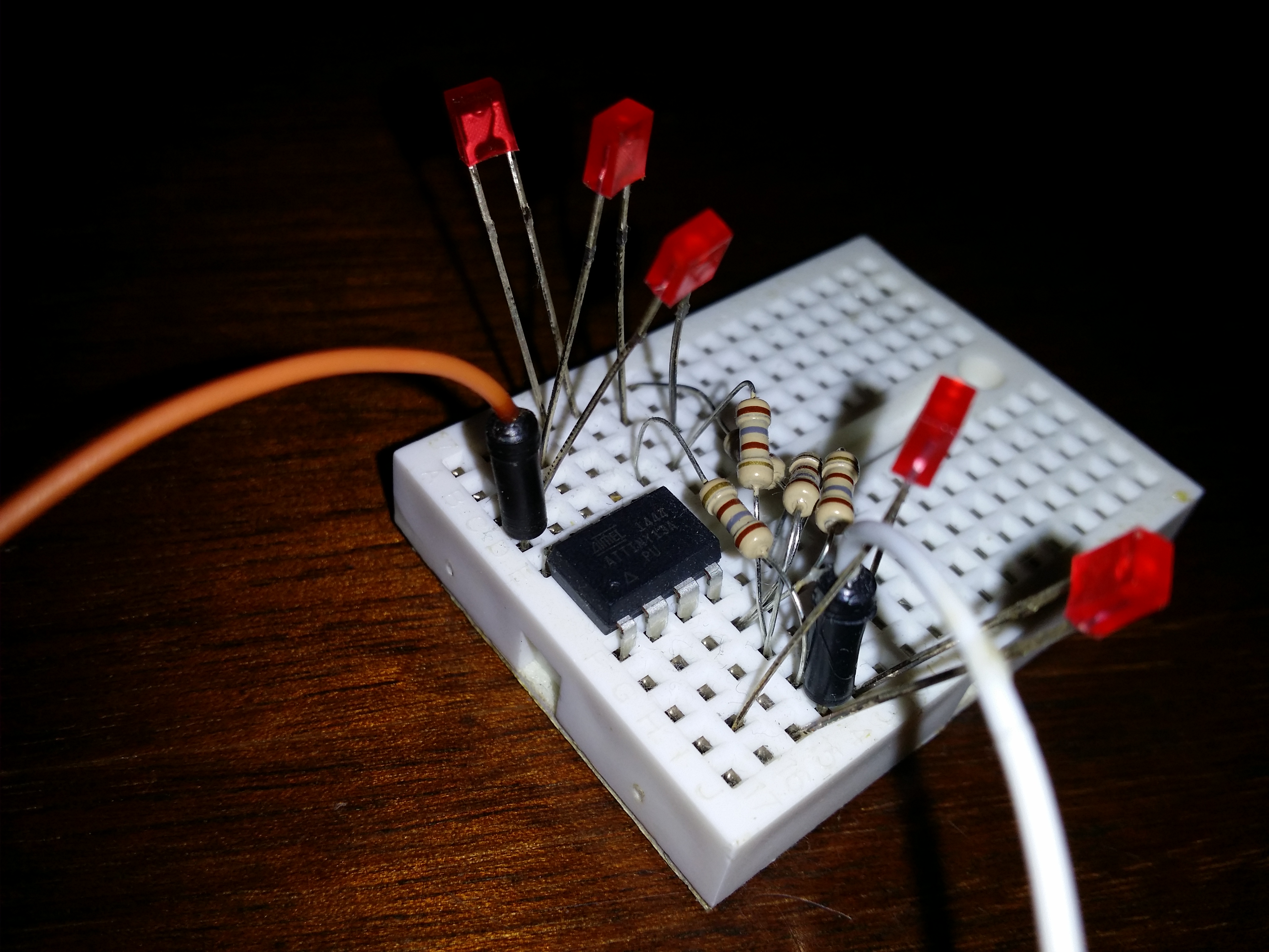

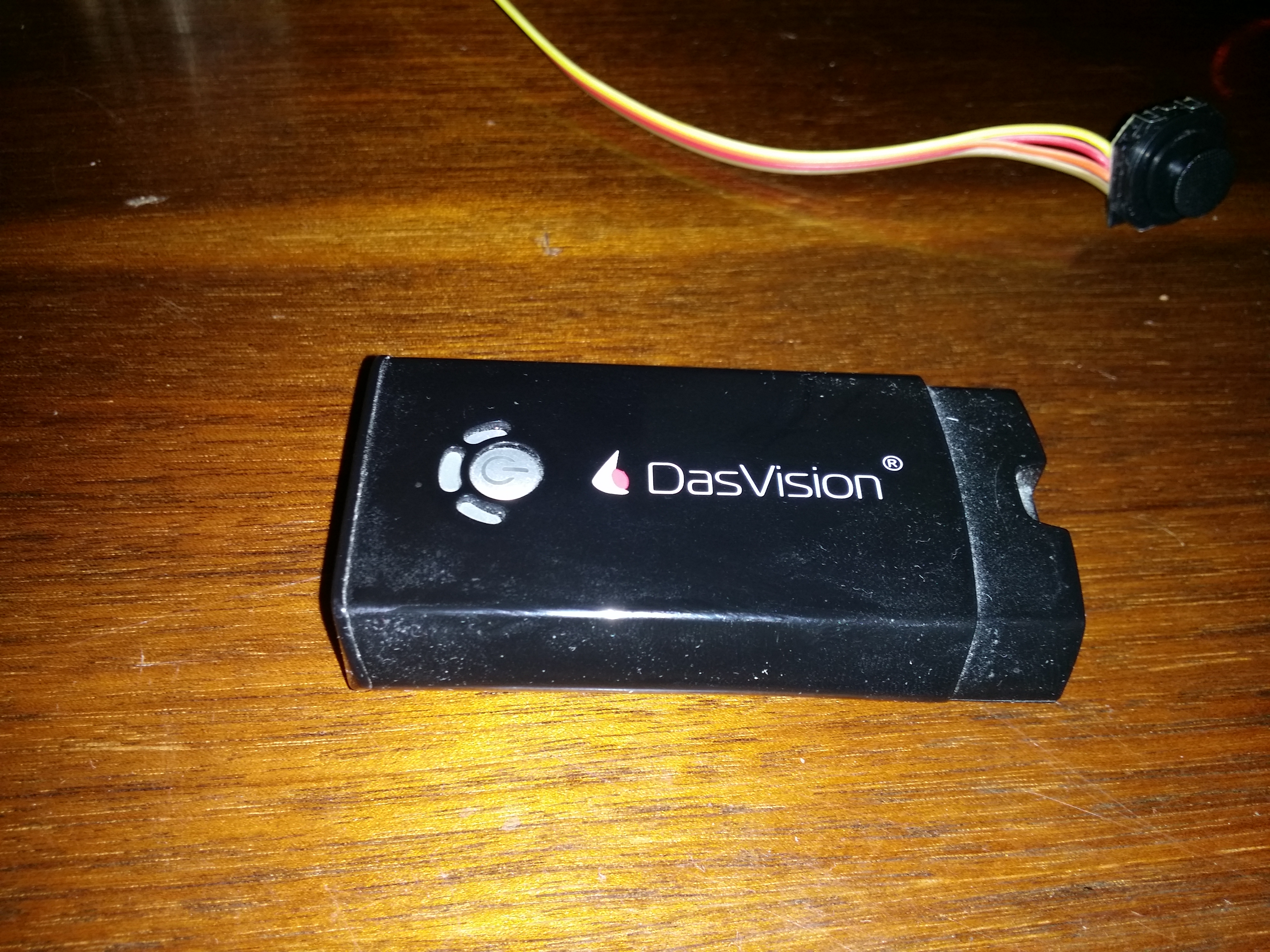

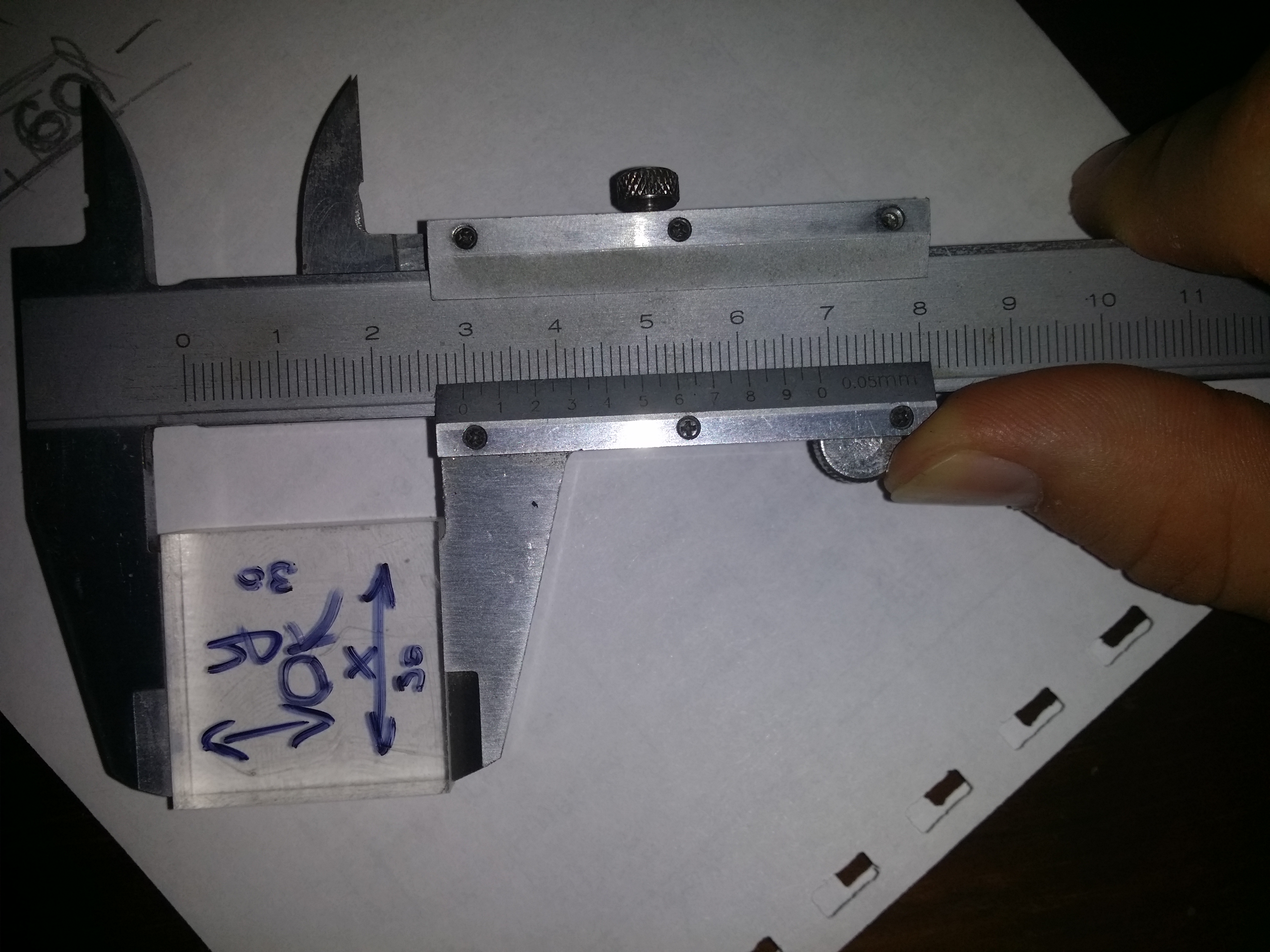

Может кто-то подсказать, как можно организовать не большой кнопочный (не фиксирующий) выключатель на 2 нагрузки примерно в 2-3 ампера, что бы аккум 18650, 3,7в не сильно разряжался в режиме ожидания? (ну и что бы схемка от этого аккума работала 2.9-4.2 В и потребляла меньше 1 мА-а)
Хотелось, что бы одна кнопка включала и выключала устройство (повышающий DC-DC c3.7 до 8.35 v), а вторая кнопка включала и выключала USB разъем (типа повербанка).
Ну и что бы всё это поместилось в одном модуле рукоятки. (овал 54х40 мм, толщина 10 мм)
У меня есть старенький повербанк который 1 кнопкой все делает, но жалко разбирать, так как он всё ещё рабочий. Ну и такое переключение для меня не совсем удобное.
1) выключен
20160822_124447.jpg (5089 просмотров) <a class='original' href='./download/file.php?id=87346&mode=view' target=_blank>Загрузить оригинал (3.92 МБ)</a>
2) всё включено
20160822_124521.jpg (5089 просмотров) <a class='original' href='./download/file.php?id=87347&mode=view' target=_blank>Загрузить оригинал (2.94 МБ)</a>
3) только фонарь
20160822_124528.jpg (5089 просмотров) <a class='original' href='./download/file.php?id=87348&mode=view' target=_blank>Загрузить оригинал (3.1 МБ)</a>
4) только зарядка
20160822_124533.jpg (5089 просмотров) <a class='original' href='./download/file.php?id=87349&mode=view' target=_blank>Загрузить оригинал (3.65 МБ)</a>
Есть у меня еще такая маленькая платка digispark attiny85
20160822_124932.jpg (5089 просмотров) <a class='original' href='./download/file.php?id=87350&mode=view' target=_blank>Загрузить оригинал (3.28 МБ)</a>
Но я не силен в программировании. (элементарные команды могу скопировать, вставить и залить через Arduino IDE)
Может её применить и пару транзисторов?
Но там свои нюансы. (там есть какой-то sleep mode у attiny85, чтобы потребляло минимум, но я далек от этого и не знаю хватит ли транзистору 3.0В для включения)
Вот из даташита
Operating Voltage
– 1.8 - 5.5V for ATtiny25V/45V/85V
– 2.7 - 5.5V for ATtiny25/45/85
• Speed Grade
– ATtiny25V/45V/85V: 0 – 4 MHz @ 1.8 - 5.5V, 0 - 10 MHz @ 2.7 - 5.5V
– ATtiny25/45/85: 0 – 10 MHz @ 2.7 - 5.5V, 0 - 20 MHz @ 4.5 - 5.5V
• Industrial Temperature Range
• Low Power Consumption
– Active Mode:
• 1 MHz, 1.8V: 300 µA
– Power-down Mode:
• 0.1 µA at 1.8V
Кто-то может с этим помочь?
Ну и ATtiny13A откопал
Она по даташиту от 1.8В работает на 4МГц
А это уже не понятно
– Active Mode:
• 190 μA at 1.8 V and 1 MHz
– Idle Mode:
• 24 μA at 1.8 V and 1 MHz
20160822_154741.jpg (5056 просмотров) <a class='original' href='./download/file.php?id=87376&mode=view' target=_blank>Загрузить оригинал (2.49 МБ)</a>
https://www.youtube.com/watch?v=1vY_cvmo6VI
Думаю, что для моего случая МГц не важны, то оптимальней будет digispark attiny85? (а то там • 0.1 µA at 1.8V но у меня то будет напряжение от 2.9-4.2в)
Или может есть по проще вариант?

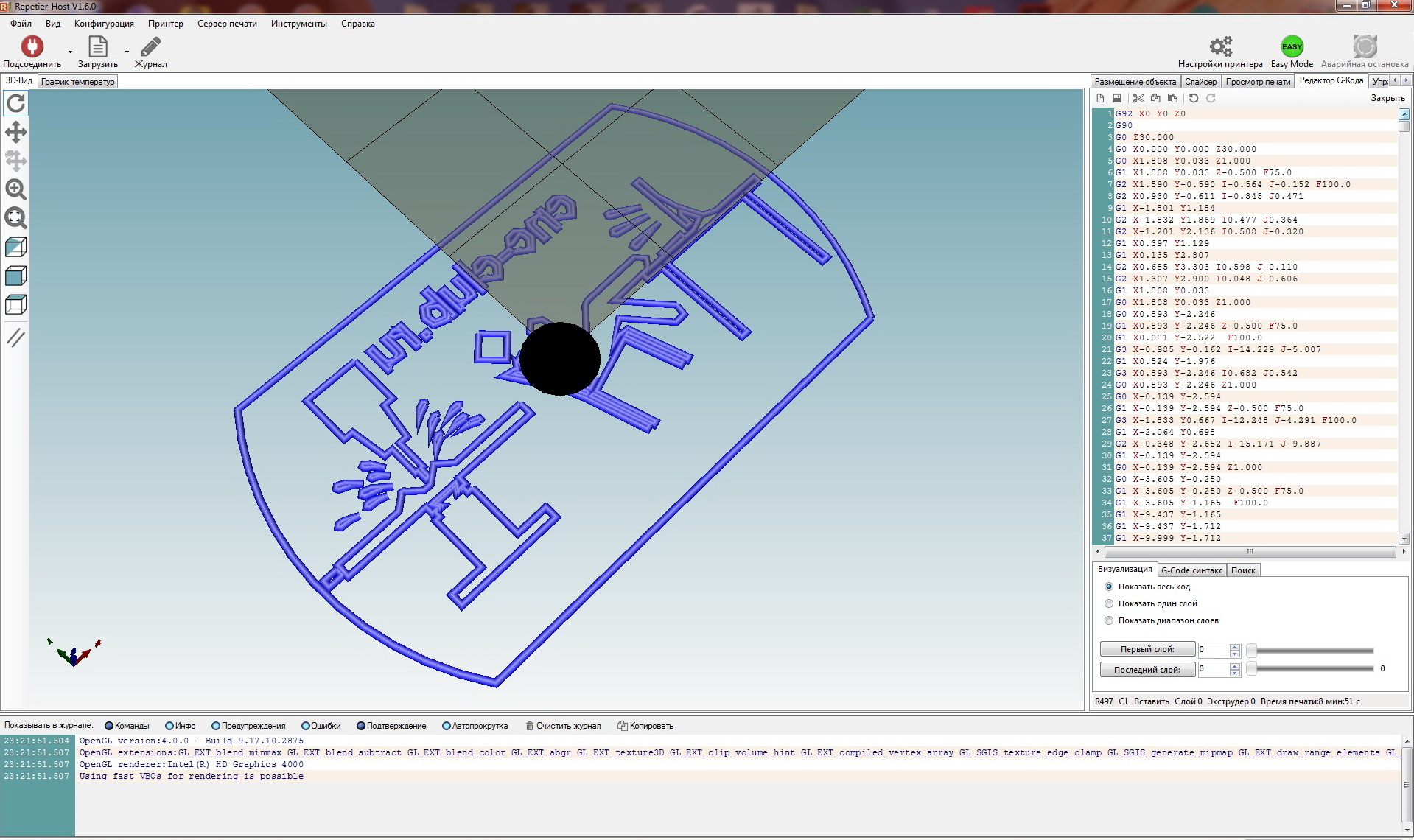

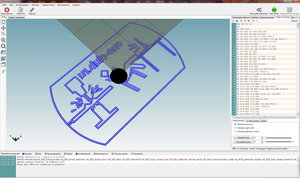

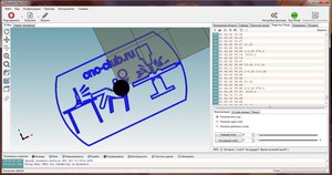

Ещё хорошая новость.
Кто следил, тот помнит.
Repetier-Host 1.6.0.jpg (4746 просмотров) <a class='original' href='./download/file.php?id=89520&mode=view' target=_blank>Загрузить оригинал (494.33 КБ)</a>
Круговая интерполяция теперь выглядит так. (откопал старую УП)
Repetier_Host 1.6.2.jpg (4746 просмотров) <a class='original' href='./download/file.php?id=89519&mode=view' target=_blank>Загрузить оригинал (322.26 КБ)</a>
Repetier-Host 1.6.2 - видимо исправили.
Ещё не фрезеровал, но надеюсь будет хорошо как с программы, так и с карты памяти.

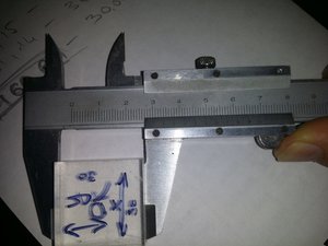

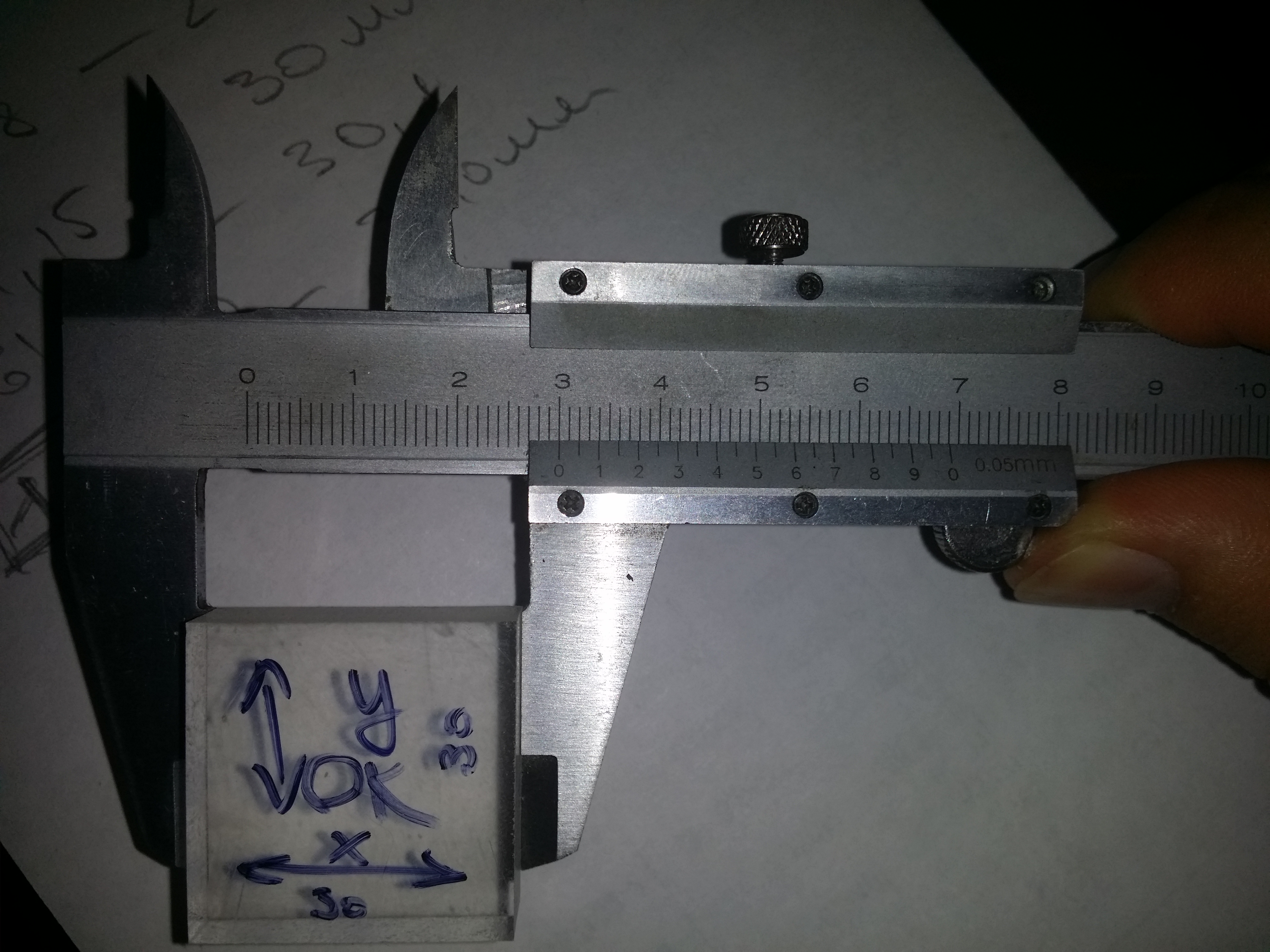

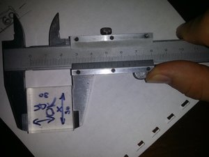

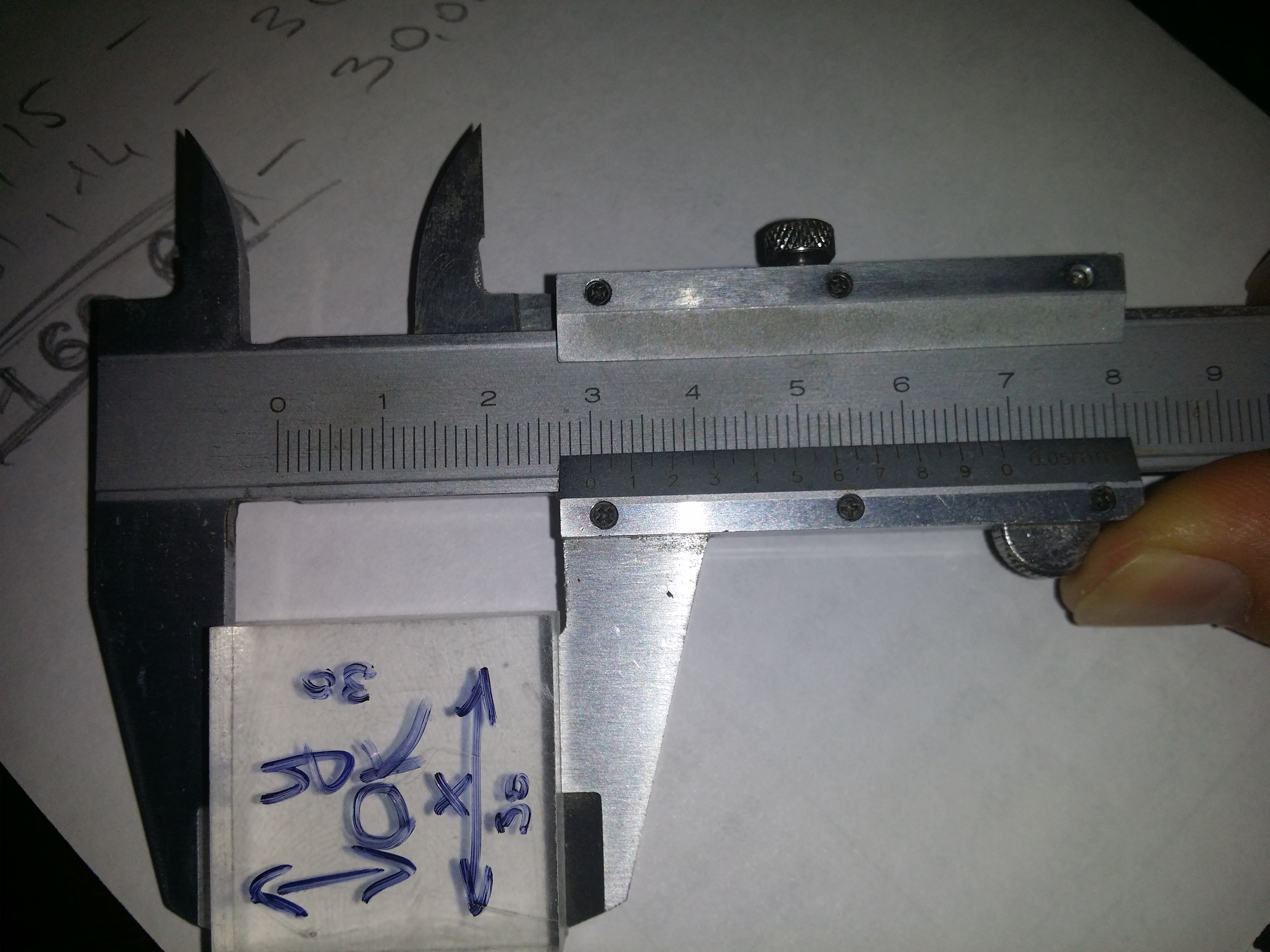

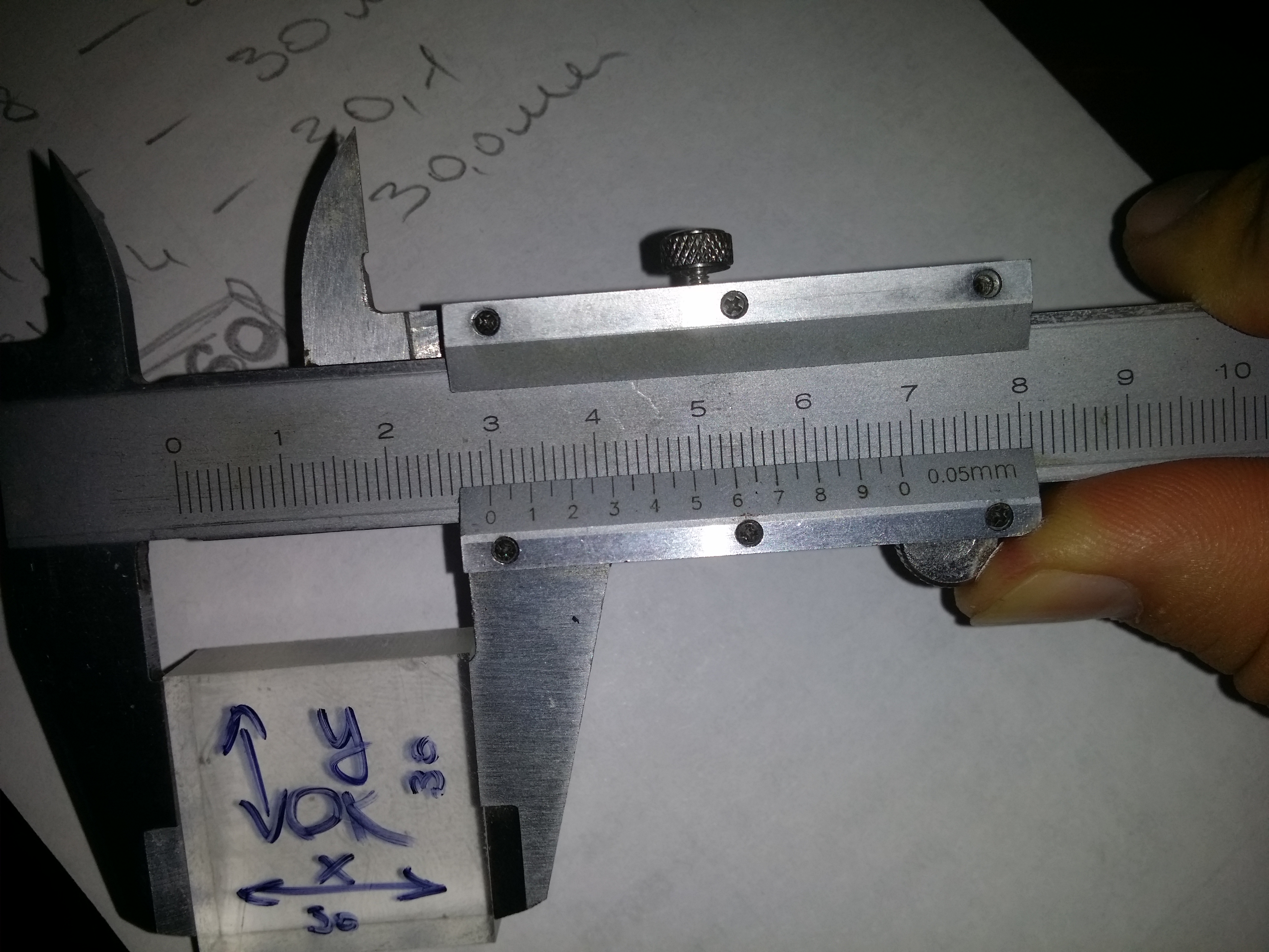

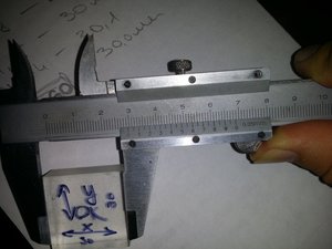

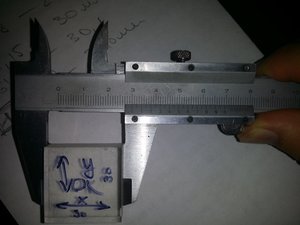

Ну и на конец-то откалибровал оси Х и У "нормально".
Равные значения длинны фрезерования 30 х 30 мм получаются, но в чем может быть причина явления "пирамиды"? (до этого тоже так было)
Верх 29,75 х 29,75 мм а "основание" - внизу 30 х 30 мм
20160907_194123.jpg (4746 просмотров) <a class='original' href='./download/file.php?id=89521&mode=view' target=_blank>Загрузить оригинал (2.89 МБ)</a>
20160907_194201.jpg (4746 просмотров) <a class='original' href='./download/file.php?id=89522&mode=view' target=_blank>Загрузить оригинал (3.26 МБ)</a>
20160907_194316.jpg (4746 просмотров) <a class='original' href='./download/file.php?id=89523&mode=view' target=_blank>Загрузить оригинал (2.96 МБ)</a>
20160907_194340.jpg (4746 просмотров) <a class='original' href='./download/file.php?id=89524&mode=view' target=_blank>Загрузить оригинал (3.13 МБ)</a>
Из-за фрезы?
Жесткость конструкции?
Ремни?
