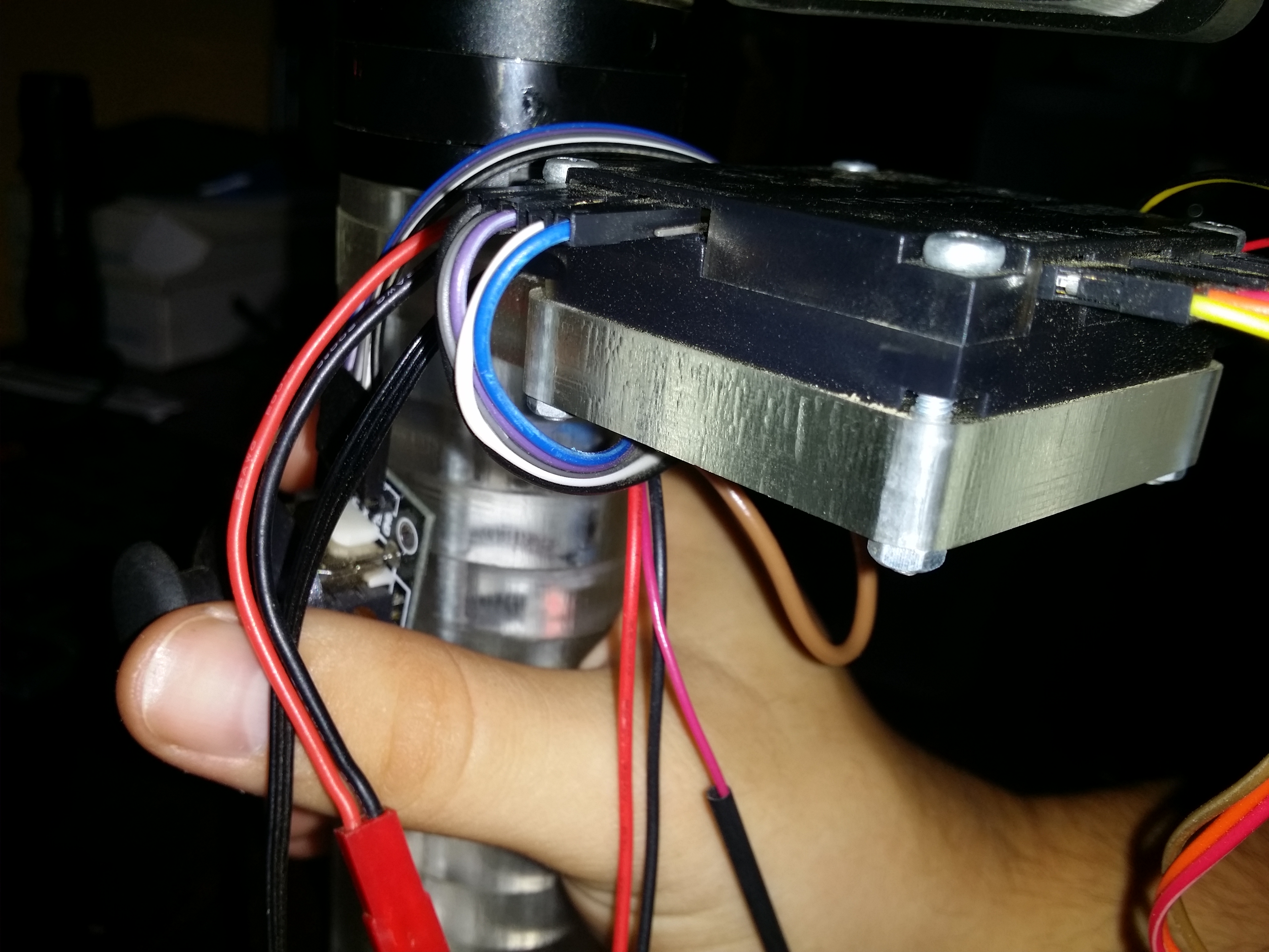

Может куму-то будет интересно что у меня всё-таки получилось из этих деталюшек, то прошу к просмотру.
https://www.youtube.com/watch?v=kI5wOiU_KPI
Комплектующие:
- двигатель с полым валом (8мм отв.) (рекомендуют для таких стабилизаторов больше 20 полюсов но не смертельно если будет на 14; в данном случае мой на 22)
Emax GB4008 66KV 3S LIPO Gimbal Brushless Motor for Quadcopter FPV Photography
20160531_165135.jpg (5378 просмотров) <a class='original' href='./download/file.php?id=87326&sid=07ca1f738065cbac2d99939f36742d07&mode=view' target=_blank>Загрузить оригинал (3.51 МБ)</a>
http://ru.aliexpress.com/item/Emax-GB40 ... Title=true
Description:
- KV: 66
- Weight: 101g
- Pitch: 25*19mm
- Screw thread: M3
- Framework: 24N22P
- NO. OF CELLS: 3S
- Stator dimension: 40.6*8mm
Есть и такие
FTBO 6324 Brushless Gimbal Motor w/Slipring for DSLR FPV Aerial Photography better than 5208 Motor for Canon 5D DSLR gimbal
по мощнее и с "токосъемником" в комплекте, что бы провода не перекручивались (до 2 кг вес должен крутить в равновесии)
http://ru.aliexpress.com/item/FTBO-Brus ... Title=true
-плата управления
Storm32 BGC 32Bit 3-Axis Brushless Gimbal Controller V1.32 (рекомендуется V1.31)
Настройка http://www.olliw.eu/storm32bgc-wiki/Main_Page
20160531_173243.jpg (5378 просмотров) <a class='original' href='./download/file.php?id=87327&sid=07ca1f738065cbac2d99939f36742d07&mode=view' target=_blank>Загрузить оригинал (4.53 МБ)</a>
20160531_184303.jpg (5378 просмотров) <a class='original' href='./download/file.php?id=87328&sid=07ca1f738065cbac2d99939f36742d07&mode=view' target=_blank>Загрузить оригинал (4.07 МБ)</a>
http://ru.aliexpress.com/item/Wholesale ... 124.ebUr2I
HC-06 Bluetooth (для подключения и настройки платы управления без проводов)
http://ru.aliexpress.com/item/hc-06-HC- ... 189.ebUr2I
заказал про запас ещё:
GY-521 MPU-6050 MPU6050 Module 3 Axis analog gyro sensors+ 3 Axis Accelerometer Module
http://ru.aliexpress.com/item/GY-521-MP ... Title=true
Micro Storm32 BGC 3 Axis Super Brushless Gimbal Controller
20160813_151014.jpg (5378 просмотров) <a class='original' href='./download/file.php?id=87329&sid=07ca1f738065cbac2d99939f36742d07&mode=view' target=_blank>Загрузить оригинал (3.84 МБ)</a>
http://ru.aliexpress.com/item/Micro-Siz ... Title=true
(по этой ссылке ещё только едет в пути)
-зарядка с защитой перезаряда и переразряда (2 параллельно, по не внимательности было пару раз КЗ на выходе, но работает)
5V Micro USB 1A 18650 Lithium Battery Charging Board
20160808_203443.jpg (5378 просмотров) <a class='original' href='./download/file.php?id=87335&sid=07ca1f738065cbac2d99939f36742d07&mode=view' target=_blank>Загрузить оригинал (2.71 МБ)</a>
20160809_121427.jpg (5378 просмотров) <a class='original' href='./download/file.php?id=87336&sid=07ca1f738065cbac2d99939f36742d07&mode=view' target=_blank>Загрузить оригинал (3.03 МБ)</a>
http://ru.aliexpress.com/item/1pcs-Whol ... Title=true
-аккумуляторы
Samsung 2600 MAH rechargeable batteries ICR18650 - 26fm
20160817_162402.jpg (5378 просмотров) <a class='original' href='./download/file.php?id=87337&sid=07ca1f738065cbac2d99939f36742d07&mode=view' target=_blank>Загрузить оригинал (3.42 МБ)</a>
20160817_162436.jpg (5378 просмотров) <a class='original' href='./download/file.php?id=87338&sid=07ca1f738065cbac2d99939f36742d07&mode=view' target=_blank>Загрузить оригинал (3.88 МБ)</a>
20160818_190942.jpg (5378 просмотров) <a class='original' href='./download/file.php?id=87339&sid=07ca1f738065cbac2d99939f36742d07&mode=view' target=_blank>Загрузить оригинал (1.61 МБ)</a>
20160818_192146.jpg (5378 просмотров) <a class='original' href='./download/file.php?id=87340&sid=07ca1f738065cbac2d99939f36742d07&mode=view' target=_blank>Загрузить оригинал (2.91 МБ)</a>
20160820_030347.jpg (5378 просмотров) <a class='original' href='./download/file.php?id=87341&sid=07ca1f738065cbac2d99939f36742d07&mode=view' target=_blank>Загрузить оригинал (2.69 МБ)</a>
http://ru.aliexpress.com/item/4-pcs-ori ... Title=true
- "повербанк"
DC-DC Converter Step Up Boost Module 2-5V to 5V 500mA
http://ru.aliexpress.com/item/Wholesale ... Title=true
DC-DC Converter Output Step Up Boost Power Supply Module 3V to 5V 1A USB Charger For Phone MP3 MP4 96% Efficiency (но заказал ещё такой)
http://ru.aliexpress.com/item/DC-DC-Con ... Title=true
-джойстик
PSP 1000 Joystick (желательно)
http://ru.aliexpress.com/item/Free-Ship ... Title=true
JoyStick Breakout Module Shield for PS2 Joystick Game Controller For Arduino Hot Worldwide
20160814_185454.jpg (5378 просмотров) <a class='original' href='./download/file.php?id=87345&sid=07ca1f738065cbac2d99939f36742d07&mode=view' target=_blank>Загрузить оригинал (2.88 МБ)</a>
http://ru.aliexpress.com/item/JoyStick- ... Title=true
PSP 2000 Joystick (у меня такой и такой)
20160817_230530.jpg (5378 просмотров) <a class='original' href='./download/file.php?id=87342&sid=07ca1f738065cbac2d99939f36742d07&mode=view' target=_blank>Загрузить оригинал (4.74 МБ)</a>
20160817_233258.jpg (5378 просмотров) <a class='original' href='./download/file.php?id=87343&sid=07ca1f738065cbac2d99939f36742d07&mode=view' target=_blank>Загрузить оригинал (3.93 МБ)</a>
20160818_133438.jpg (5378 просмотров) <a class='original' href='./download/file.php?id=87344&sid=07ca1f738065cbac2d99939f36742d07&mode=view' target=_blank>Загрузить оригинал (3.4 МБ)</a>
http://ru.aliexpress.com/item/2016-Hot- ... .41.rhxjdT
-крепежный винт камеры
1/4" Screw For DSLR SLR Camera Strap Tripod Quick Release
http://ru.aliexpress.com/item/In-stock- ... Title=true
-держатель телефона
Cell Phone Universal Bracket Adapter Mount For Tripod
http://ru.aliexpress.com/item/New-Cell- ... Title=true
-разные мелочи
2pairs 200mm JST connector plug For RC Lipo battery Male & Female
http://ru.aliexpress.com/item/10pairs-2 ... Title=true
70cm 4 Pin Female to Female Jumper Wire (в дороге)
http://ru.aliexpress.com/item/Free-ship ... Title=true
40cm 4P super soft FPV Brushless Camera Gimbal Cablefor 32BIT alexmos simple bgc (в дороге)
http://ru.aliexpress.com/item/20cm-Supe ... Title=true
M3x8 мм
http://ru.aliexpress.com/item/Free-Ship ... .56.ebUr2I

Сообщения: 2098
Re: Box-1 самодельный ЧПУ станок v2.0 по дереву380х480х180 R
Не пробовали джойстик на рукоять прикрепить под большой палец? Тогда не приходилось бы отвлекаться на подстройку положения. И зум тоже на кнопку вывести :)
Было бы удобно кнопку, при нажатии которой камера плавно переходит в центральное положение.
Нажал и перенаправил.
Maxekb77 писал(а): Он же вроде из фанеры был - или что то уже поменялось ?
Всё верно - из фанеры.
Maxekb77 писал(а):Ну швп в любом случае попроще будет, у 1204 гайка тоже не маленькая.
Как я видел, то продаются киты как раз с швп1204 и 12 рельсом. должно поместится.
Maxekb77 писал(а):Да хотя бы ттх что в итоге получилось, сейчас насмотрюсь а потом такую же захочется
Ну так видно, что в итоге получилось, не смотря на какие-то недоработки.
Задавайте конкретный вопрос, а то я не умею сказки рассказывать. (в школе бесило когда учитель просил рассказать тему, то я так же ему отвечал и не смотря на то что я всё знал мне ставили 4-ку из 5-ти. было обидно)
Интересует перечень комплектующих - могу подготовить с фотками (и даже с ссылками на али, где покупал)
Механику сами видите. В интернете есть разные варианты.
К примеру от известной компании
https://www.youtube.com/watch?v=jnm7y5Dfxb0
nevkon писал(а):Не пробовали джойстик на рукоять прикрепить под большой палец?
Я думаю с какой бы стороны его прикрепить, что бы и для правой руки было удобно и для левой.
У большинства готовых решений выведен под указательный палец (что мне кажется не удобно - впереди), или под большой, но сзади ( но из-за того, что у меня толстая рукоять, то является немного не удобным, хотя, если вся электроника попадет во внутрь, то может так и сделаю).
20160822_102008.jpg (5396 просмотров) <a class='original' href='./download/file.php?id=87325&sid=07ca1f738065cbac2d99939f36742d07&mode=view' target=_blank>Загрузить оригинал (3.22 МБ)</a>
Большой джойстик не удобный будет, а на мелком что-то пружина слабовата и не доводит обратно в центральное положение и как отпущу еле-еле движется - поворачивает
20160822_100558.jpg (5396 просмотров) <a class='original' href='./download/file.php?id=87323&sid=07ca1f738065cbac2d99939f36742d07&mode=view' target=_blank>Загрузить оригинал (2.45 МБ)</a>
20160822_100741.jpg (5396 просмотров) <a class='original' href='./download/file.php?id=87324&sid=07ca1f738065cbac2d99939f36742d07&mode=view' target=_blank>Загрузить оригинал (2.91 МБ)</a>
Вот прикольное решение
https://www.youtube.com/watch?v=i6qScue2F-o
nevkon писал(а):Тогда не приходилось бы отвлекаться на подстройку положения.
А отвлекаться и не нужно на подстройку. Есть 4 режима. Они все делают, что нужно, но один из режимов держать камеру в одном положении, вот тогда и нужен джойстик. (но в других режимах тоже можно использовать)
nevkon писал(а): И зум тоже на кнопку вывести
Это уже проблематично, потому, что если взять к примеру камеру кэнон, то вы думаю заметили на видео, что как ушел в режим ожидания, то объектив втянулся и балансировка нарушилась. То же самое будет если объектив выдвинется. Я даже не представляю, как это сделать, если игнорировать дисбаланс.
Максимум, что я видел, то делают спец кольцо на фокусировку.
От выше упомянутой компании например
https://www.youtube.com/watch?v=UhE0ArjzJdI
michael-yurov писал(а):Было бы удобно кнопку, при нажатии которой камера плавно переходит в центральное положение.
У меня за эту функцию отвечает кнопка переключения режимов. Каждый режим "начинает" работать с центрального положения (относительно начальной инициализации).
Надеюсь на всё ответил. (пост дополнил комплектующими)

20160822_154741.jpg (5323 просмотра) <a class='original' href='./download/file.php?id=87376&sid=07ca1f738065cbac2d99939f36742d07&mode=view' target=_blank>Загрузить оригинал (2.49 МБ)</a>
https://www.youtube.com/watch?v=1vY_cvmo6VI
Думаю, что для моего случая МГц не важны, то оптимальней будет digispark attiny85? (а то там • 0.1 µA at 1.8V но у меня то будет напряжение от 2.9-4.2в)
Или может есть по проще вариант?
