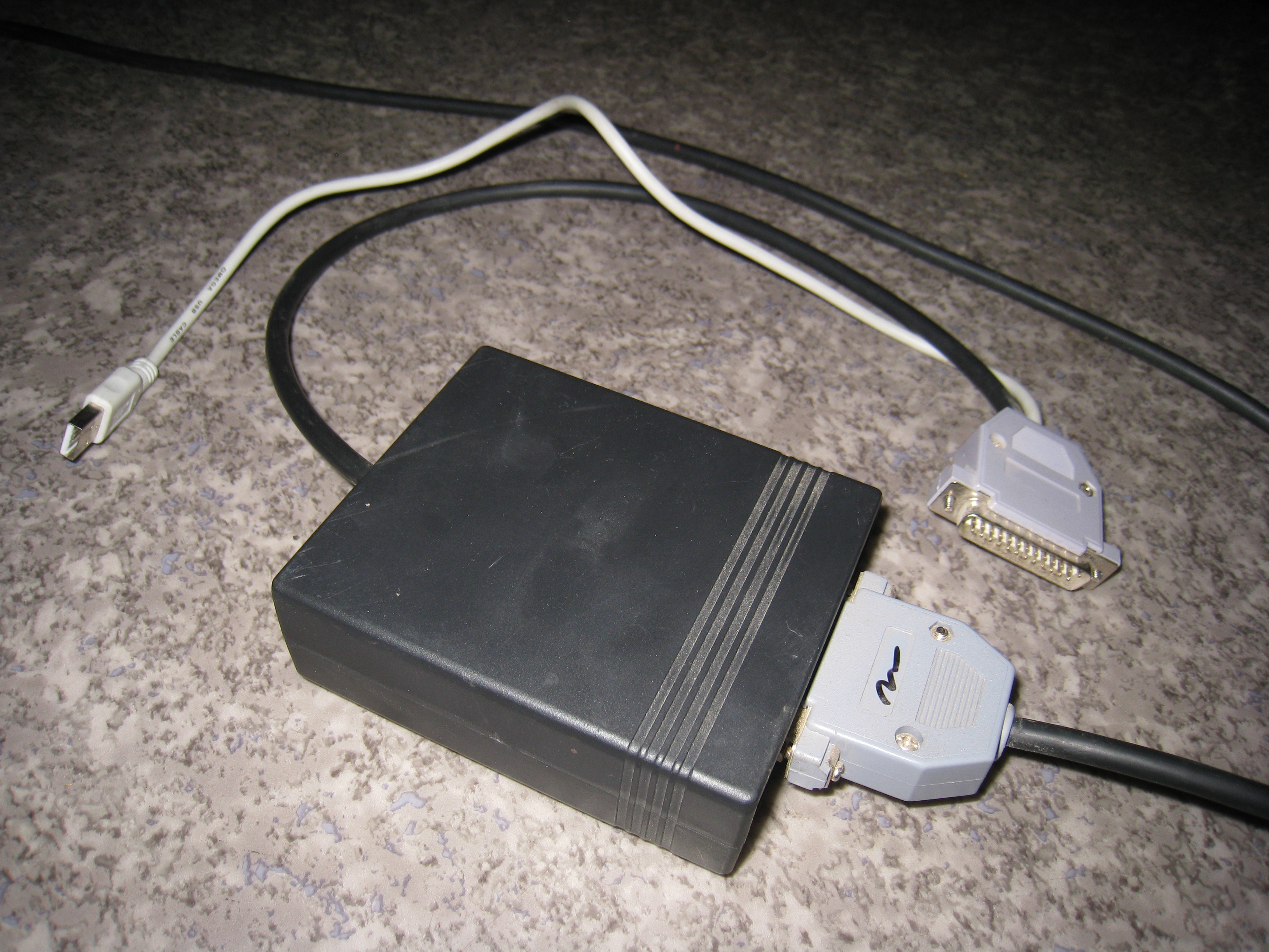

Системник из комплекта прикольный, я сразу поставил образ своей настроенной и проверенной пары винда/мач со скринсетом от Миши Юрова - мне он привычней чем скрин от завода. Подключал движки - всё крутится, но сильно греются шаговички. Если у кого есть документация на плату от 777.lg.ua - буду признателен. Хочу поэксперементировать с токами и дроблением шага, а также подключить датчик Z и механические концевики. Родные концевики похожи на дверные датчики охранной системы и не работают...

Между компом и платой какая то непонятная коробочка, на сайте завода есть похожая и является ЮСБ контроллером, для которого нужен свой плагин в МАЧ3. Разобрал свою коробочку и мои скромные познания в электронике подсказывают, что это такая опторазвязка LPT порта
IMG_9095[1].JPG (3685 просмотров) <a class='original' href='./download/file.php?id=83053&mode=view' target=_blank>Загрузить оригинал (3.24 МБ)</a>
IMG_9096[1].JPG (3685 просмотров) <a class='original' href='./download/file.php?id=83054&mode=view' target=_blank>Загрузить оригинал (3.53 МБ)</a>
IMG_9097[1].JPG (3685 просмотров) <a class='original' href='./download/file.php?id=83055&mode=view' target=_blank>Загрузить оригинал (3.44 МБ)</a>
Я прав? Не нужно искать плагин для ЮСБ контроллера?
Сообщения: 2893
Re: Мой ЧПУ по дереву 777-6 от 777lg.ua он же TWITTE
Дрюня писал(а):Я прав? Не нужно искать плагин для ЮСБ контроллера?
Чутье подсказывает, что это просто для питания от USB.
Судя по схеме по LPT идут управляющие данные, USB используется для питания чего-то, просто объединили все в один разъем для удобства.
Прав , с юсб там видимо питание 5 вольт берется .
