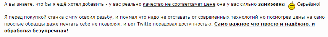

Nonstopich писал(а):а в около"промышленности" такой хлам, да ещё и за такие деньги.
Нееее, делают прекрасные и надёжные станки, только очень дёшево продают. Вы вот сами почитайте:
1.jpg (3630 просмотров) <a class='original' href='./download/file.php?id=83074&mode=view' target=_blank>Загрузить оригинал (156.53 КБ)</a>
https://777russia.ru/forum/viewtopic.php?id=502
А я фотографии в фотошопе рисую чтобы людей оклеветать. Но если серьёзно, то я прекрасно понимаю каких вложений и усилий стоило наладить серийное производство станков, но чего то не пока не хватает...

Чем дальше в лес - тем ближе вылез! :hehehe:
Дрюня писал(а):делают прекрасные и надёжные станки, только очень дёшево продают
Дрюня, это ты сейчас, так пошутил неудачно?! Ну, я посмеялся, спасибо ;)
