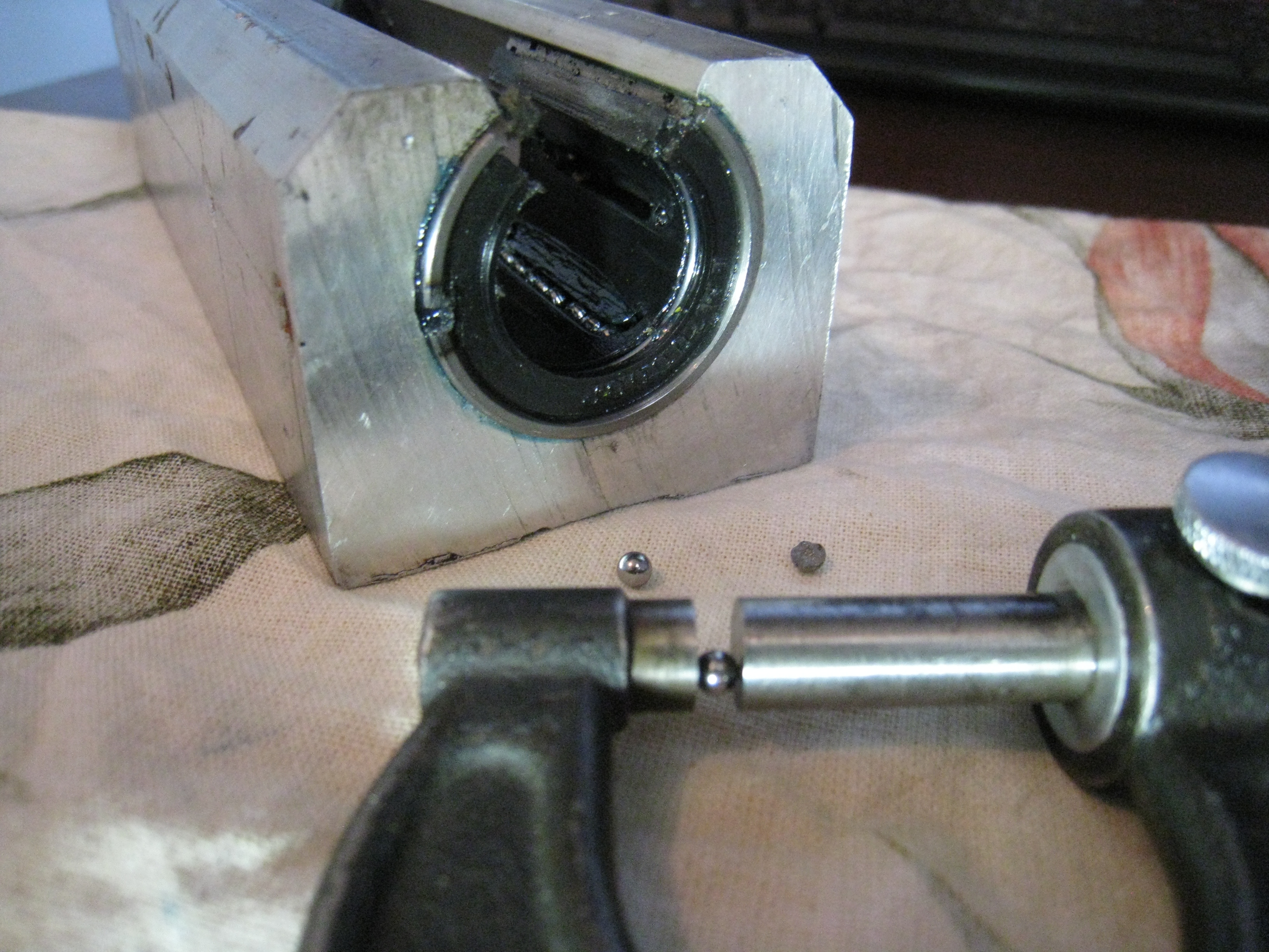

Во второй каретке в одном из подшипников разлетевшийся контур шариков.
IMG_9087[1].JPG (3274 просмотра) <a class='original' href='./download/file.php?id=83048&mode=view' target=_blank>Загрузить оригинал (3.45 МБ)</a>
IMG_9092[1].JPG (3274 просмотра) <a class='original' href='./download/file.php?id=83047&mode=view' target=_blank>Загрузить оригинал (3.49 МБ)</a>
Зато теперь я знаю откуда в гайке ШВП взялся лишний шарик диаметром 3.18 мм :hehehe:
Кстати судя по маркировке и внешним признакам подшипник изначально был замкнутым из серии UU. Не мог понять в чём смысл разрезать болгаркой неразрезные подшипники, потом глянул цены - на сегодняшний день разрезной подшипник дороже на 2.2$ .
Думаю такая проблема с линейными подшипниками для круглых направляющих распространённая. На первом моём станочке CNC3040 в первые дни эксплуатации тоже полетело пару подшипников. От первого же станочка и осталась пара запасных цельных подшипников - пойду пилить...

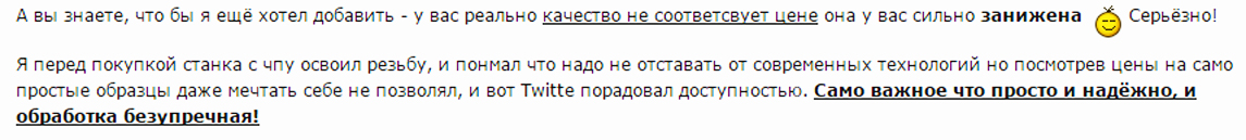

Nonstopich писал(а):а в около"промышленности" такой хлам, да ещё и за такие деньги.
Нееее, делают прекрасные и надёжные станки, только очень дёшево продают. Вы вот сами почитайте:
1.jpg (3207 просмотров) <a class='original' href='./download/file.php?id=83074&mode=view' target=_blank>Загрузить оригинал (156.53 КБ)</a>
https://777russia.ru/forum/viewtopic.php?id=502
А я фотографии в фотошопе рисую чтобы людей оклеветать. Но если серьёзно, то я прекрасно понимаю каких вложений и усилий стоило наладить серийное производство станков, но чего то не пока не хватает...

Дрюня писал(а):делают прекрасные и надёжные станки, только очень дёшево продают
Дрюня, это ты сейчас, так пошутил неудачно?! Ну, я посмеялся, спасибо ;)

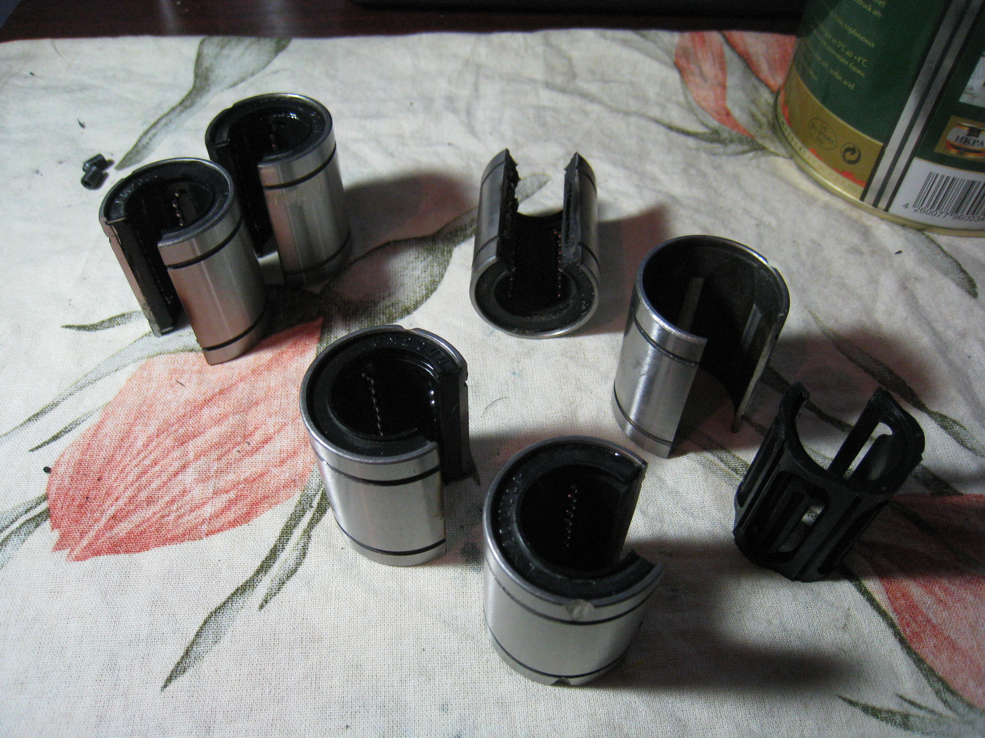

Неудачно распилёндрил первый подшипник прямо по шарикам :oops:
IMG_9103[1].JPG (3185 просмотров) <a class='original' href='./download/file.php?id=83076&mode=view' target=_blank>Загрузить оригинал (2.77 МБ)</a>
Полез дальше в чуланчик и нашел ещё "запасных"
IMG_9106[1].JPG (3185 просмотров) <a class='original' href='./download/file.php?id=83077&mode=view' target=_blank>Загрузить оригинал (4.07 МБ)</a>
Аккуратненько напилил, вымыл, продул, но не тут то было - из всей этой кучки пригодными остались только два подшипника :cry:
Как я не старался резать не нагревая корпус - результат таков
IMG_9108[1].JPG (3185 просмотров) <a class='original' href='./download/file.php?id=83078&mode=view' target=_blank>Загрузить оригинал (3.27 МБ)</a>
Возле реза подплавляется возвратная канавка для шариков и шарики в ней клинит. Считаю, что причиной выхода из строя практически нового "заводского" подшипника мог быть такой же перегрев...

Таки, если обойму не пилить болгаркой, тогда и перегрева не будет, ты подумай, прежде, чем ломать ;)
Дрюня
Сообщения: 1986
Репутация: 1504
Откуда: Днепр
Re: Мой ЧПУ по дереву 777-6 от 777lg.ua он же TWITTE
Сообщение Дрюня »
Predator писал(а):Таки, если обойму не пилить болгаркой, тогда и перегрева не будет, ты подумай, прежде, чем ломать ;)
А чем пилить?
Дрюня писал(а):А чем пилить?
Андрюха, верх болгаркой можно, а уж сепаратор пластиковый ножовочкой по металлу. Я так думаю ;)

Так пока верх пилишь и сепаратор плавится. Можно попробовать вынуть пластик и по отдельности резать, но потом придётся шарики нашинковывать. Лучше куплю про запас сразу разрезные подшипники.
