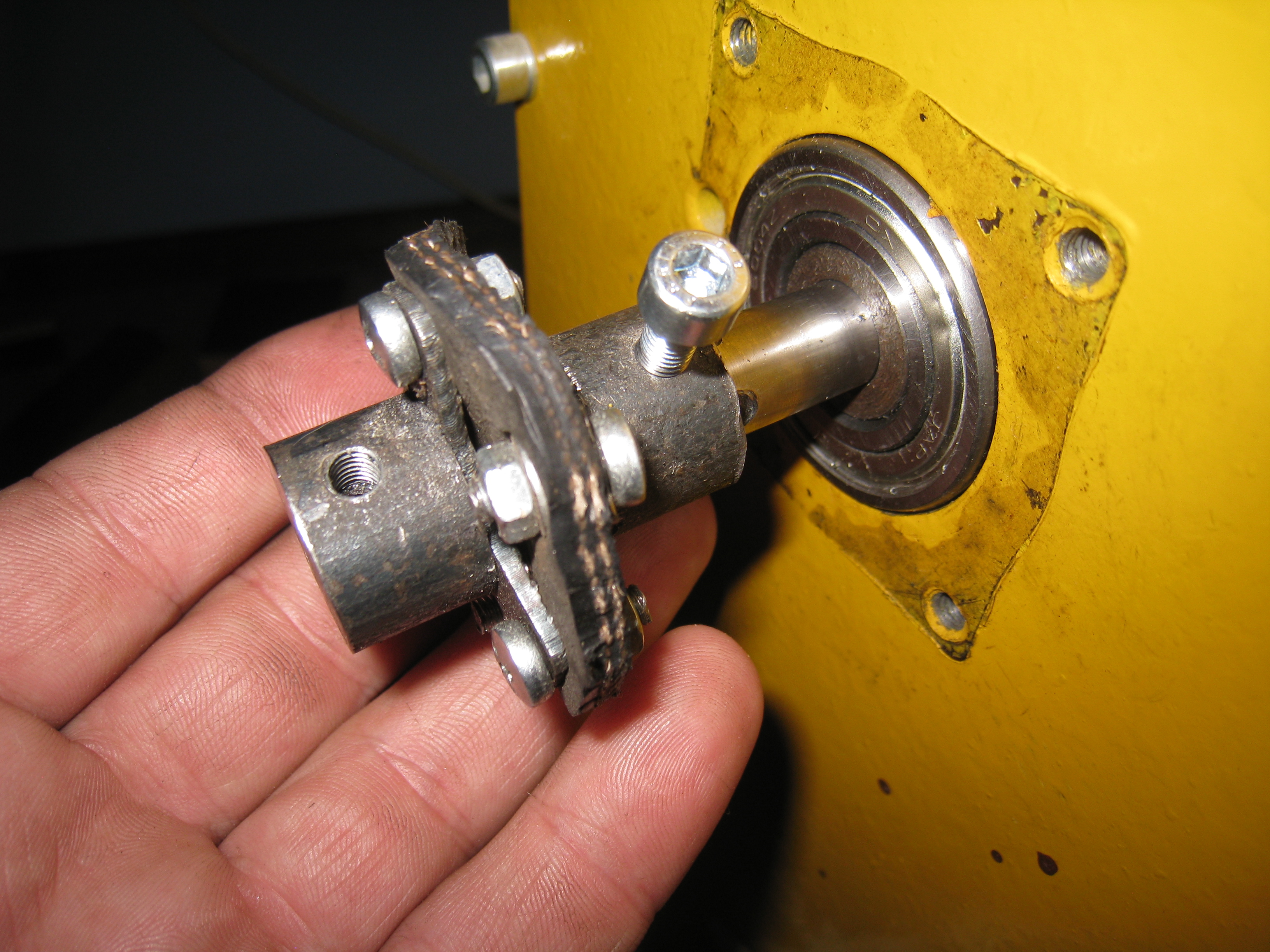

Время от времени на просторах интернета появляется много интересующихся ботов либо реальных людей, которые задают вопросы по станкам завода TWITTE. Так получилось, что мне мой кум отдал станок этого завода в моё пользование/владение и я решил потихоньку выкладывать плюсы и минусы сего чуда. Станок покупался за сумму около 10000$, что очень дорого, но в комплекте шло всё необходимое для работы, включая компьютер, поворотную ось и чиллер для шпинделя, что очень удобно.
Предыдущий владелец сделал на станке пару неудачных рельефов, что то у него не сложилось и он поставил станок в дальний угол. При этом (по неизвестной причине) он успел заменить гайку ШВП перемещения суппорта портала.
Мне иногда не хватает широкоформатного станка с таким полем как у этого (1200х600), очень бы он был кстати при изготовлении пенопластовой модели под литьё моего чугунного станка.
В общем попробую перебрать и запустить станок, и может работники этого завода с нашего форума смогут принести реальную помощь консультационного характера.

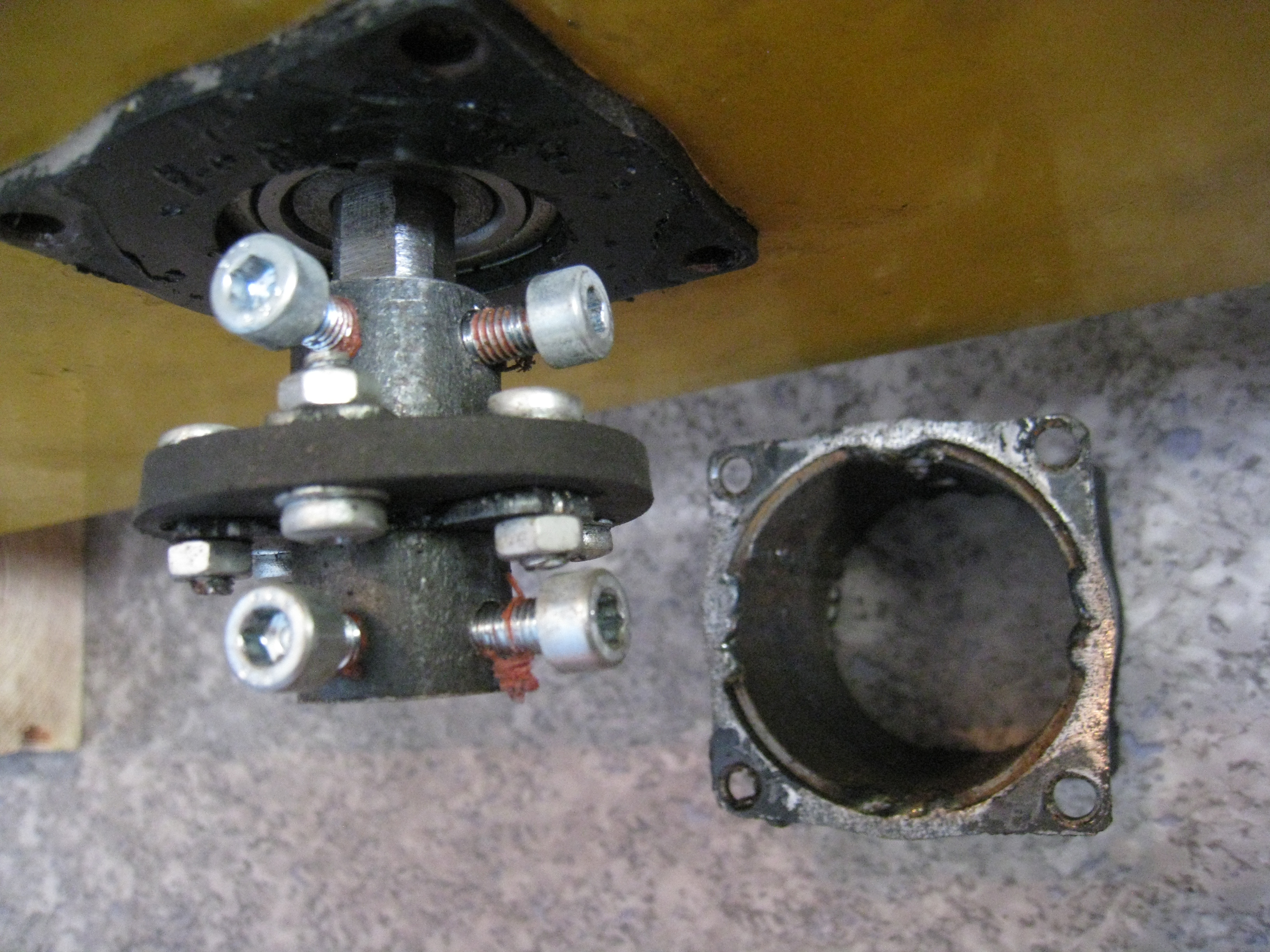

Первое, что бросилось в глаза - муфта между ШД и винтом ШВП из трубы и транспортёрной ленты. Наверняка она лучше сглаживает несоосность валов, но как то по "тракторному" сделано.
IMG_8993[1].JPG (8598 просмотров) <a class='original' href='./download/file.php?id=82790&mode=view' target=_blank>Загрузить оригинал (2.95 МБ)</a>

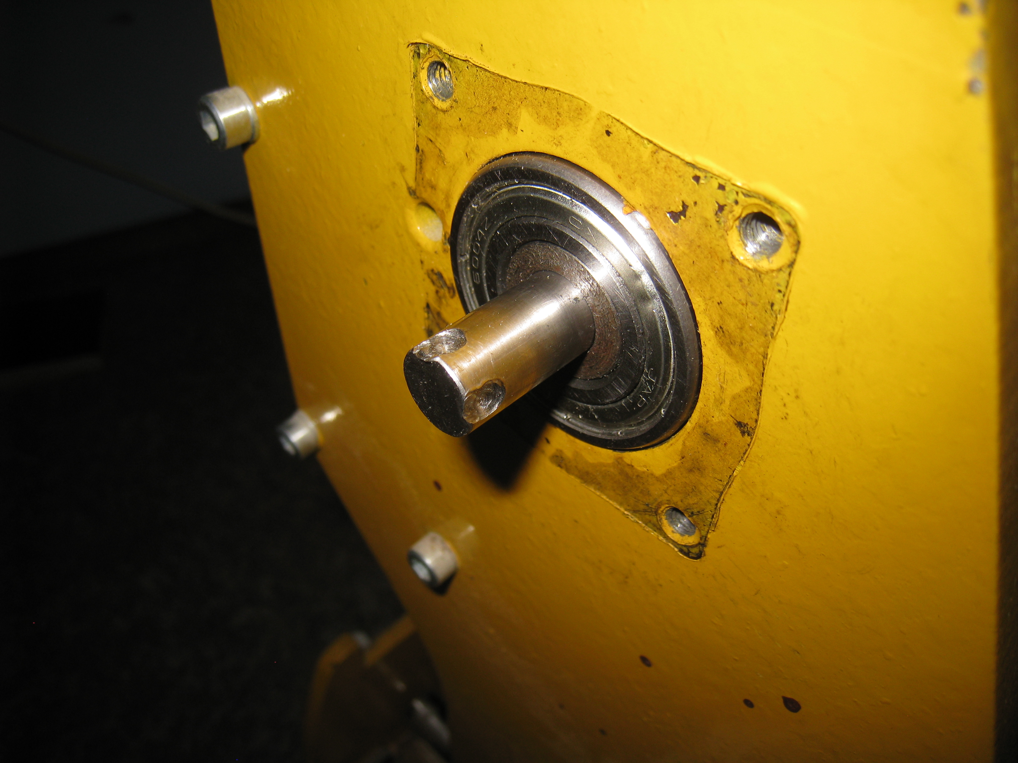

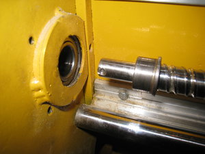

В стойках портала установлены два радиальных подшипника с внутренним диаметром бОльшим чем диаметр винта ШВП. Выточены две втулки с буртиком - получился переходник между подшипником и винтом. На винте нет резьбы для выборки натяга подшипников и попросту для фиксации от осевого смещения. Немного потянул и переходные втулки выпали из подшипников... Может рассчитано на то, что "муфта" будет стоять плотно к подшипнику и не даст винту сместиться на сантиметр? Хотя расплющеный болтами конец винта не свидетельствует о плотной установке.
IMG_8990[1].JPG (8598 просмотров) <a class='original' href='./download/file.php?id=82791&mode=view' target=_blank>Загрузить оригинал (2.6 МБ)</a>
IMG_8991[1].JPG (8598 просмотров) <a class='original' href='./download/file.php?id=82792&mode=view' target=_blank>Загрузить оригинал (2.92 МБ)</a>
IMG_8992[1].JPG (8598 просмотров) <a class='original' href='./download/file.php?id=82793&mode=view' target=_blank>Загрузить оригинал (2.38 МБ)</a>
Re: Мой ЧПУ по дереву 777-6 от 777lg.ua он же TWITTE
Вот так запросто расплющить болтом винт... Это надо очень постарться...
Общая конструкция пока удручает...

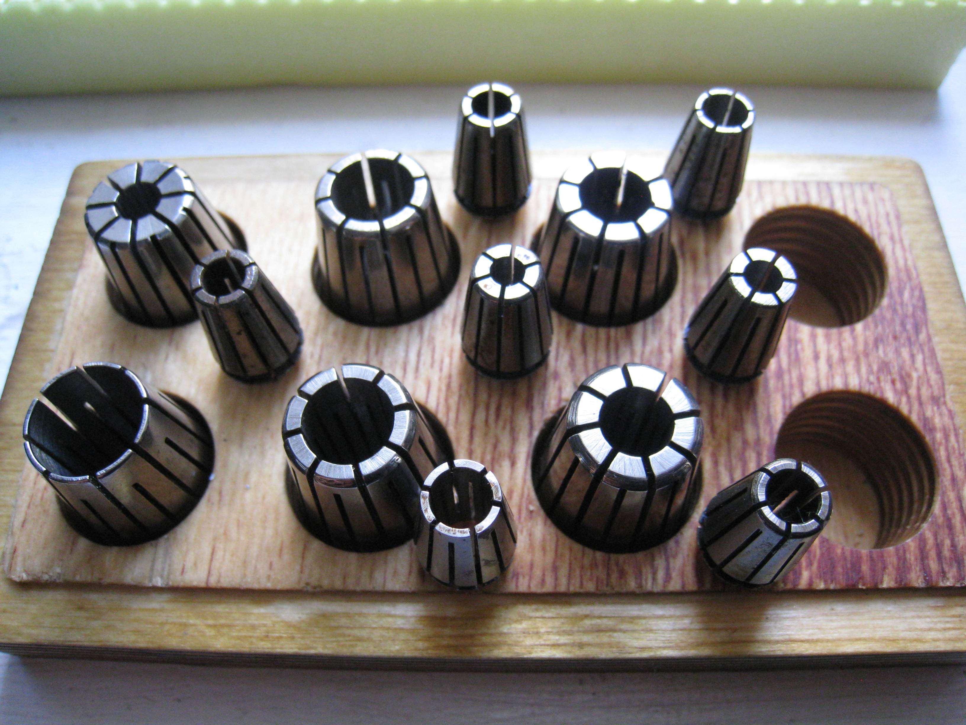

Цанги от моего шпинделя 2,2 кВт ER 20 и цанги от нового станка 1,5 кВт ER11 :D
IMG_8999[1].JPG (8544 просмотра) <a class='original' href='./download/file.php?id=82798&mode=view' target=_blank>Загрузить оригинал (3.53 МБ)</a>

Nick писал(а):Вот так запросто расплющить болтом винт... Это надо очень постарться...
Без проблем: болт калёный, а ШВП в этом месте обработанный, т.е. закалённый слой удалён.

Ну то всё лирика - маем шо маем. Как теперь фиксировать винты ШВП - перетачивать ой как неохота...

Дрюня писал(а):Первое, что бросилось в глаза - муфта между ШД и винтом ШВП из трубы и транспортёрной ленты.
мне кажется дрянь какая то ффффффффывывфффф , ЭТо кот написал, лезет как червь под руки, но я так понял что он со мной согласен :)

Может я чего то не понимаю... Как можно на станке с таким бюджетом экономить на 3х муфтах? Вот эту хрень, которую они поставили, ещё и делать ведь надо. Отрезать, варить, резьбу нарезать и т.д. Неужели оно того стоит?

На самом деле вопрос к большинству производителе станков. Есть компании с большими объемами, с хорошей рекламой, информационной поддержкой, постоянными поставщиками, которые экономят на самом главном - качестве деталей собственного производства и сборке. Если люди без всего этого собирают приличные станки по алюминию, почему крупной компании не собрать для себя один нормальный станок, основной инструмент своей работы!? Если посчитать все человеко-часы компании TWITTE, которое тратиться на примитивный пиар в сети, то его хватит на сборку станка, который можно вручную из куска металла выточить) Тоже относится и к другим компаниям.
Прошу прощения за флуд в теме. По хорошему, станок надо разбирать и собирать заново. Удалять краску с контактных поверхностей, подгонять и т.д.

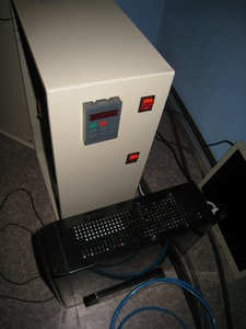

Вытащил из машины комп из комплекта, электронику и чиллер - будет время раскручу и покажу кишки. Сам ещё не видел, внешне всё прилично, особенно мне нравится системный блок компа из комплекта.

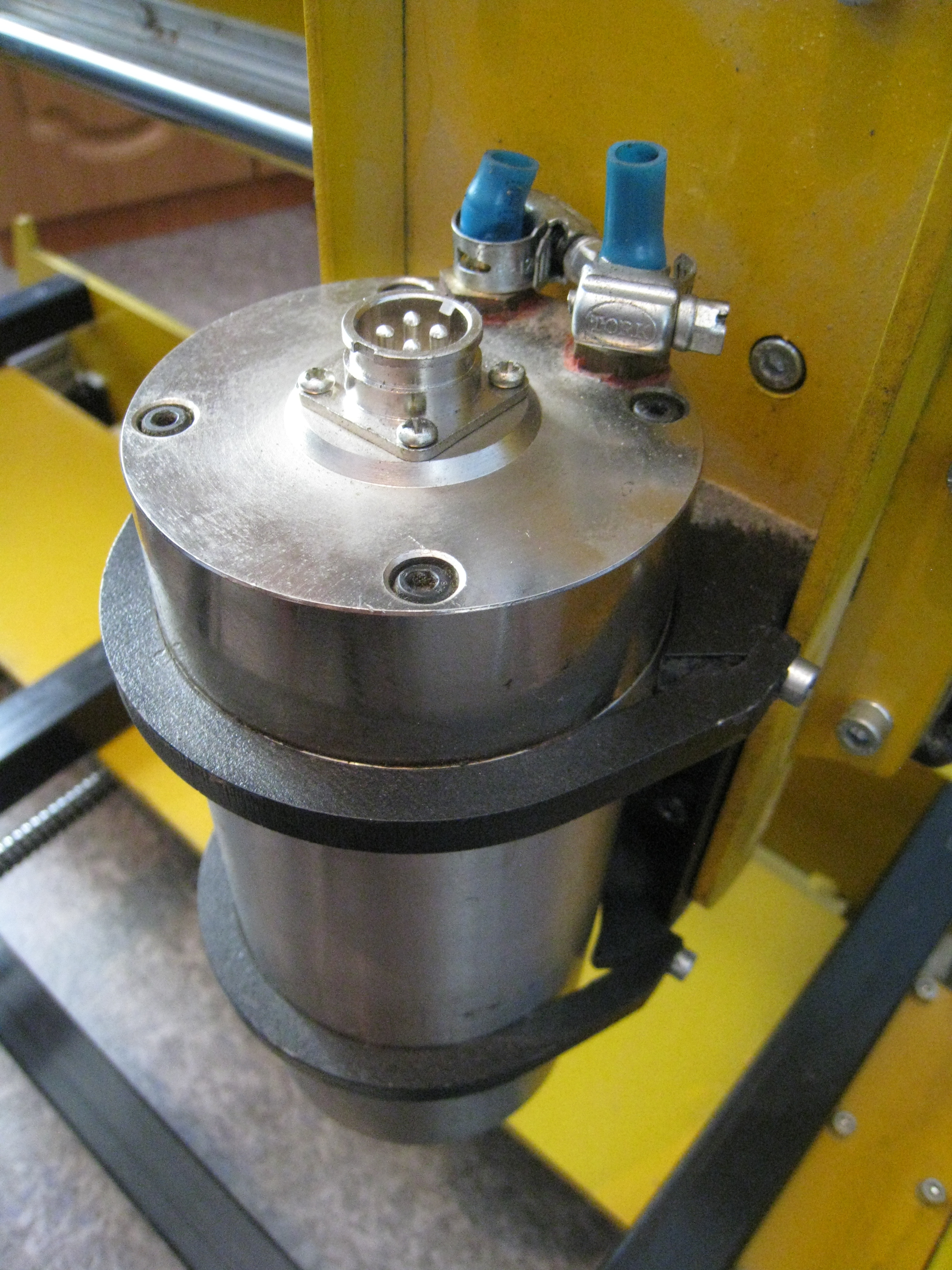

Крепление шпинделя и коннекторы трубок охлаждения. Всё более менее, если не принимать во внимание бюджет станка.
IMG_9002.JPG (8355 просмотров) <a class='original' href='./download/file.php?id=82837&mode=view' target=_blank>Загрузить оригинал (3.61 МБ)</a>

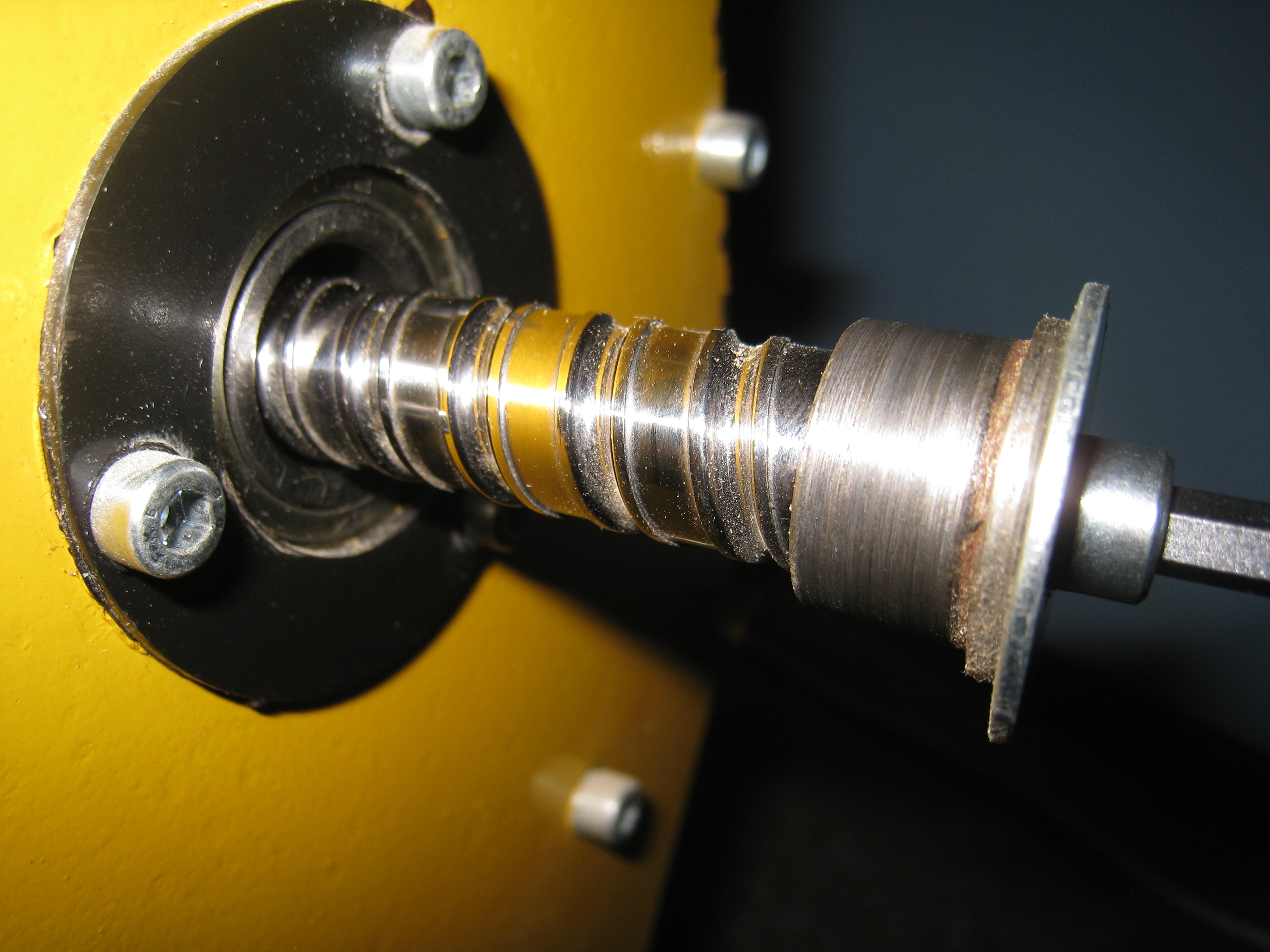

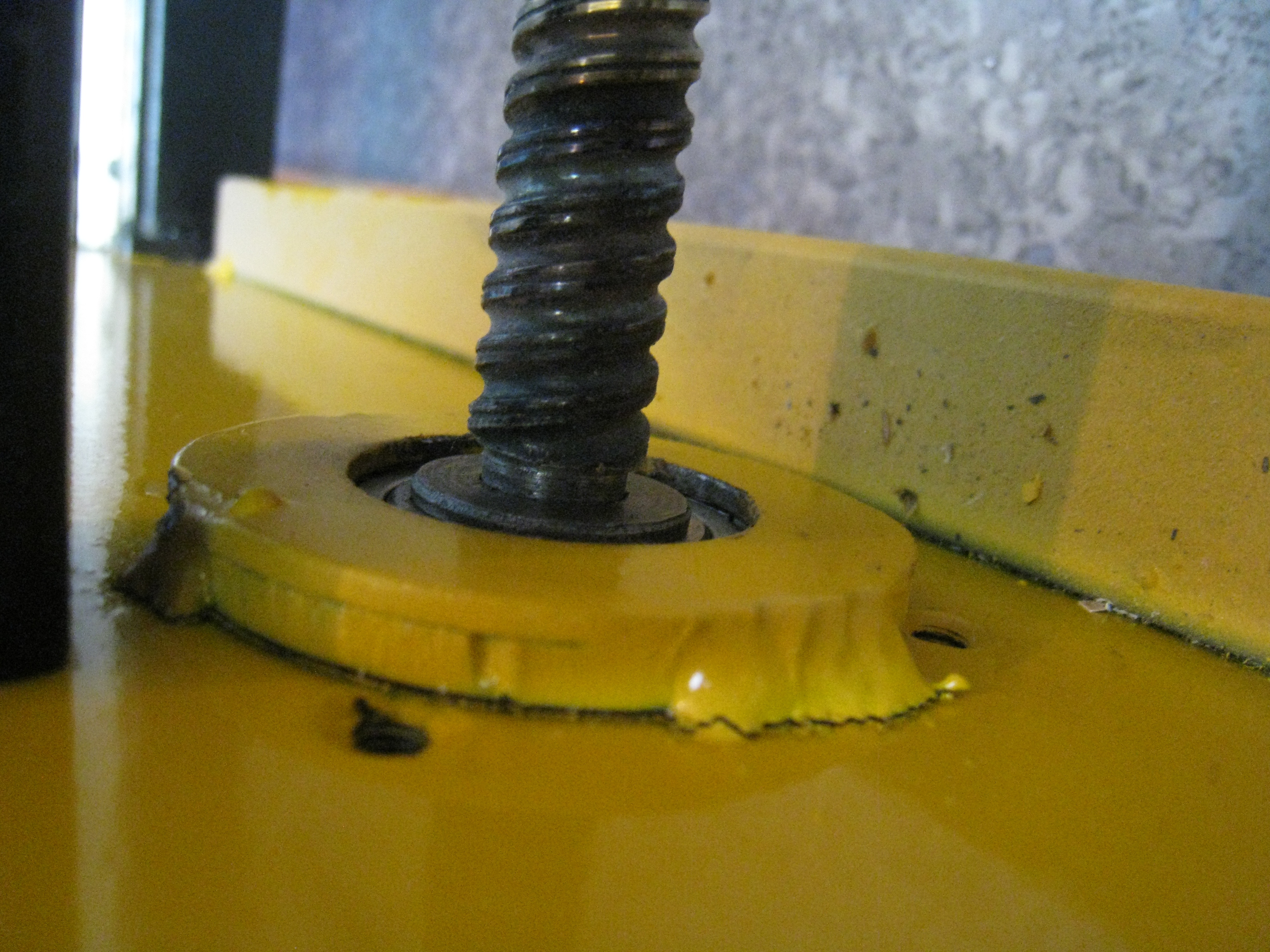

На самом нижнем винте ШВП тоже нет резьбы для фиксации от осевого смещения. "Муфта" такая как и на винте портала, только резинка без корда. Здесь конец винта не расплющен болтом, а просто сточен на наждаке под упор болта. От осевого смещения "держат" переходные втулки (если плотная посадка) и вал ШД, больше нечему. Ещё похоже лопнула сварка колец "опоры" подшипников.
IMG_9003.JPG (8355 просмотров) <a class='original' href='./download/file.php?id=82838&mode=view' target=_blank>Загрузить оригинал (3.49 МБ)</a>
IMG_9004.JPG (8355 просмотров) <a class='original' href='./download/file.php?id=82839&mode=view' target=_blank>Загрузить оригинал (3.49 МБ)</a>
Крутил винт мизинцем - портал бегает легко, пока не подходит близко к концам винта. Наверное не совсем соосны подшипники на винте и гайка ШВП.
Покрашен похоже обычной ПФ краской, хотел оттереть чьи то масляные отпечатки бензинчиком - не оттирается. Собирался станок по свежей краске, некоторые детали приклеились.

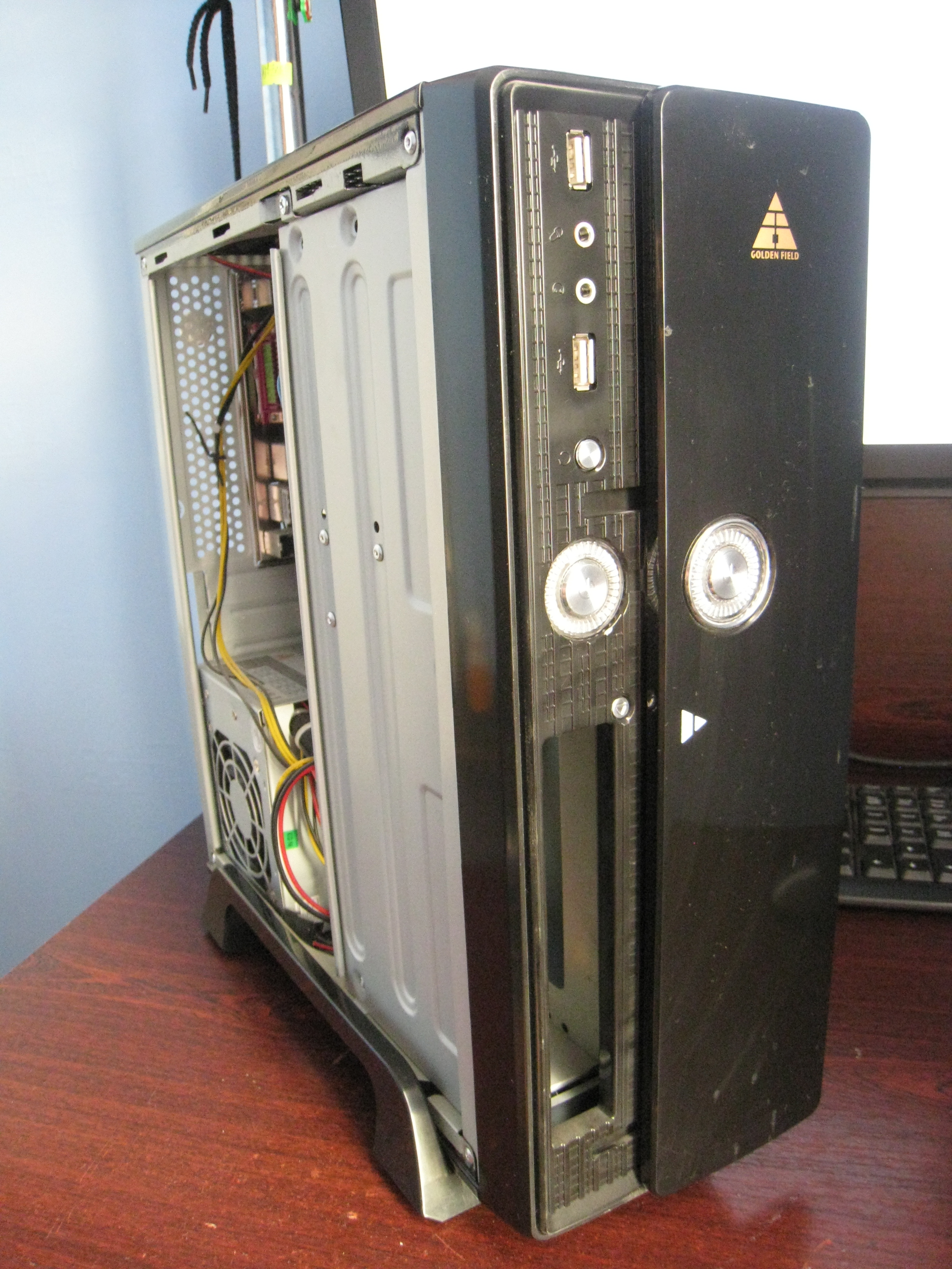

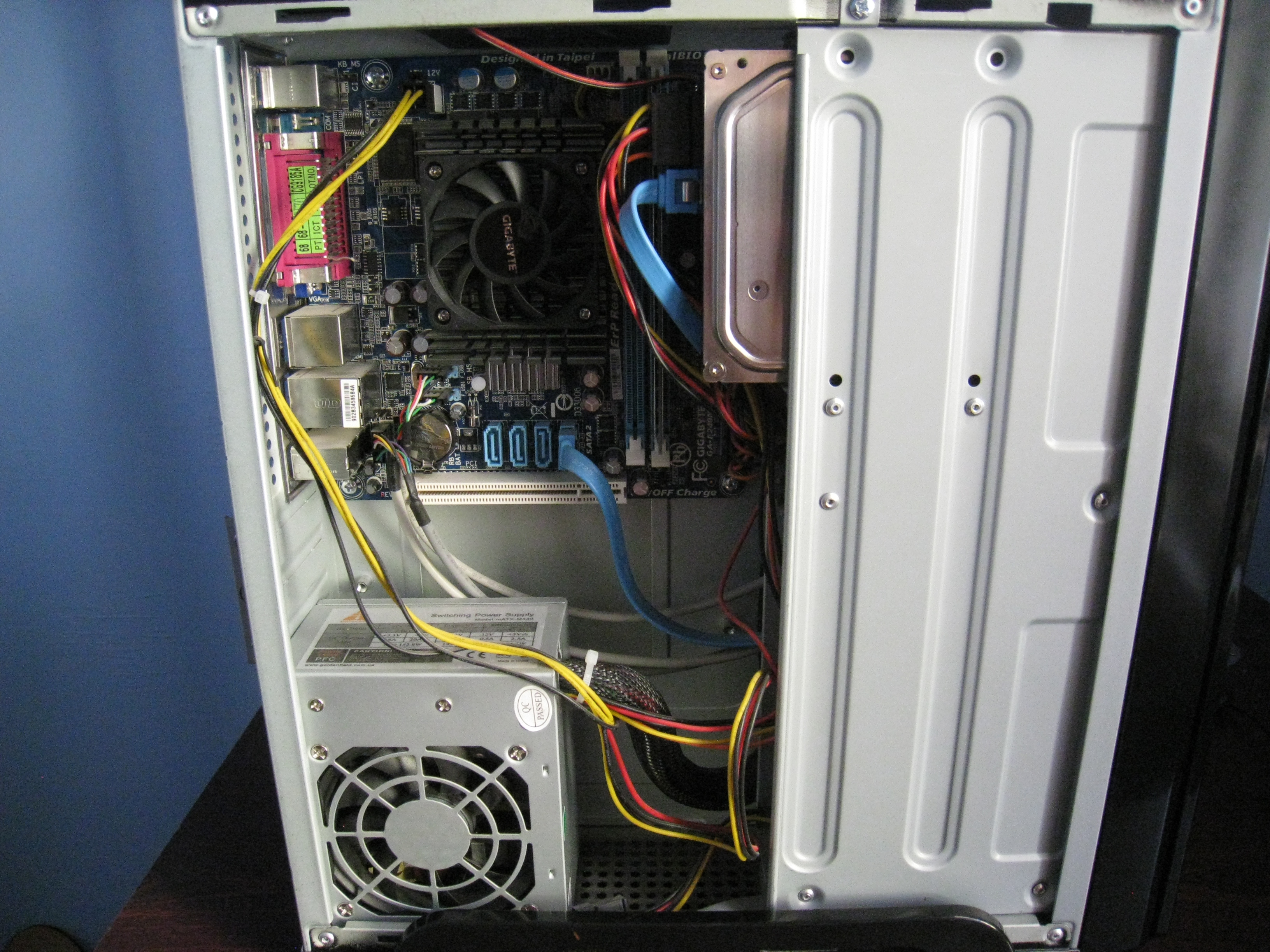

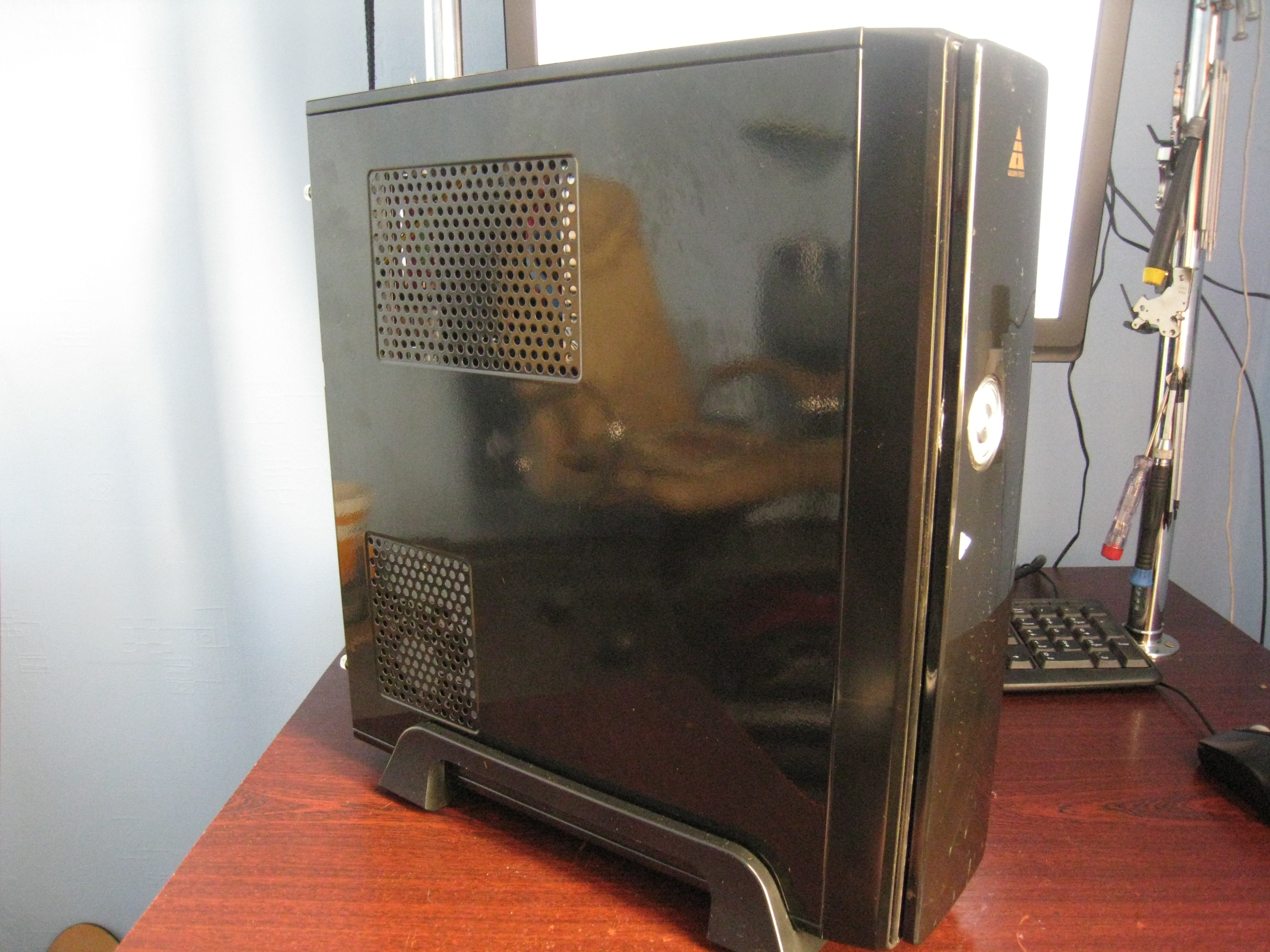

Системник из комплекта. Ещё не включал, но внешне мне нравится.
IMG_9007.JPG (8329 просмотров) <a class='original' href='./download/file.php?id=82841&mode=view' target=_blank>Загрузить оригинал (3.51 МБ)</a>
IMG_9008.JPG (8329 просмотров) <a class='original' href='./download/file.php?id=82842&mode=view' target=_blank>Загрузить оригинал (3.26 МБ)</a>
IMG_9009.JPG (8329 просмотров) <a class='original' href='./download/file.php?id=82843&mode=view' target=_blank>Загрузить оригинал (3.21 МБ)</a>

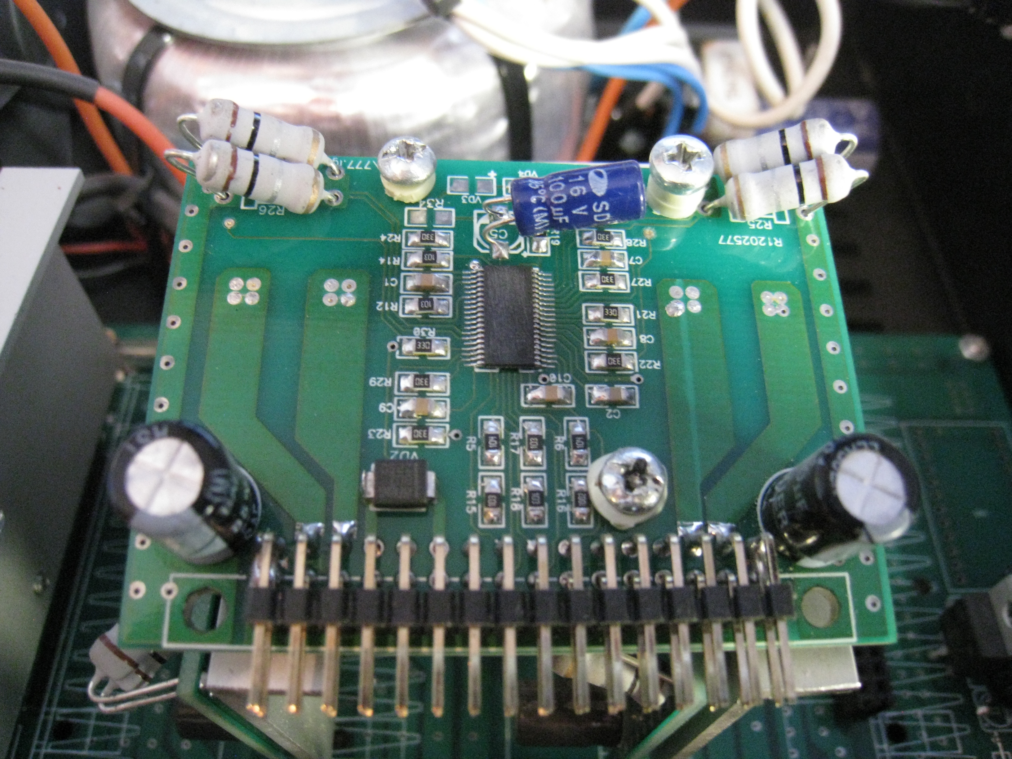

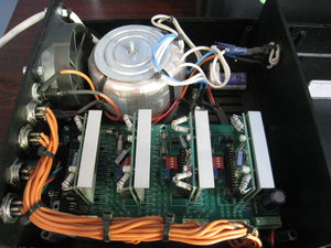

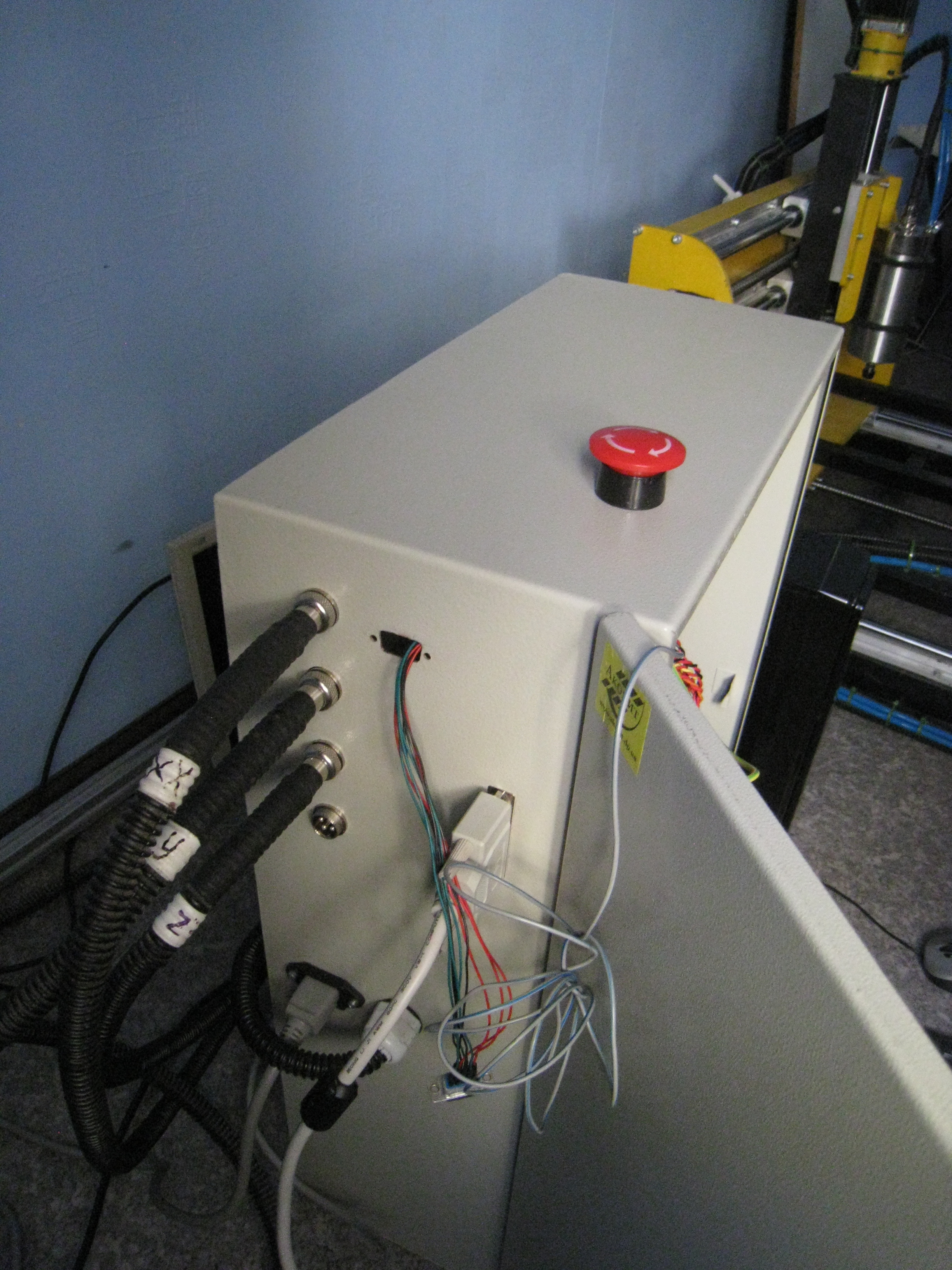

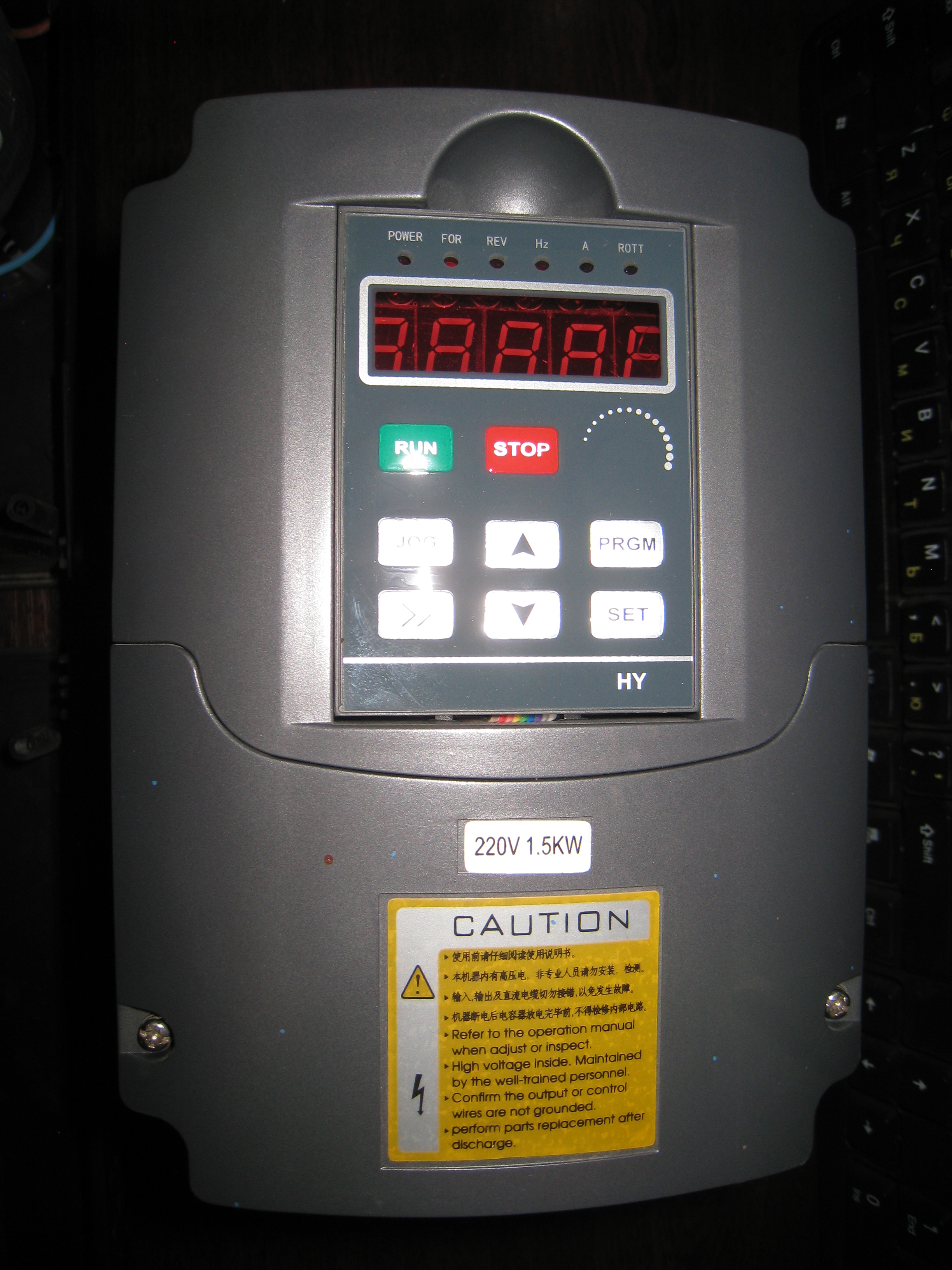

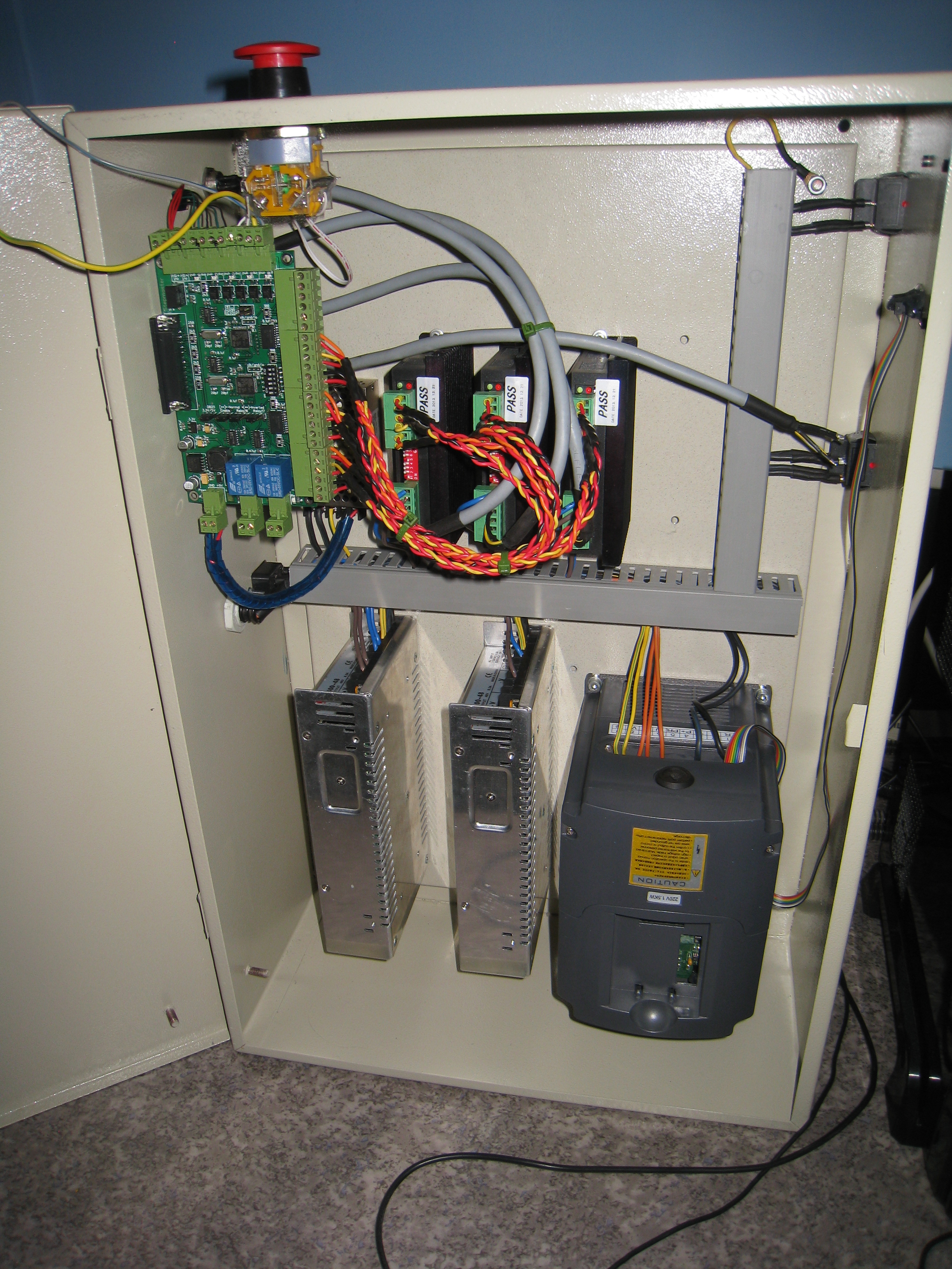

Частотник из комплекта и блок управления станка
IMG_9010.JPG (8312 просмотров) <a class='original' href='./download/file.php?id=82844&mode=view' target=_blank>Загрузить оригинал (2.78 МБ)</a>
IMG_9012.JPG (8312 просмотров) <a class='original' href='./download/file.php?id=82845&mode=view' target=_blank>Загрузить оригинал (3.53 МБ)</a>
IMG_9013.JPG (8312 просмотров) <a class='original' href='./download/file.php?id=82846&mode=view' target=_blank>Загрузить оригинал (3.65 МБ)</a>

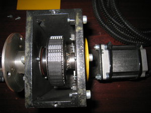

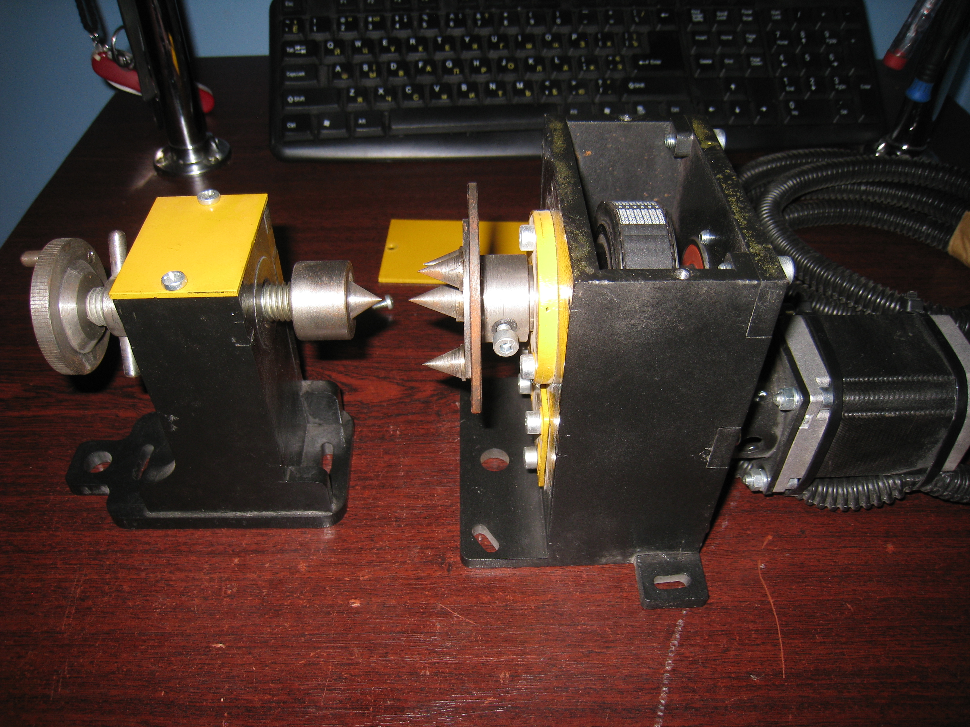

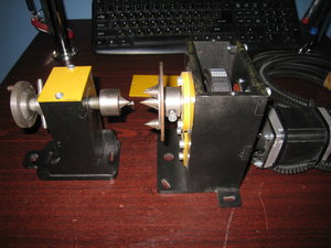

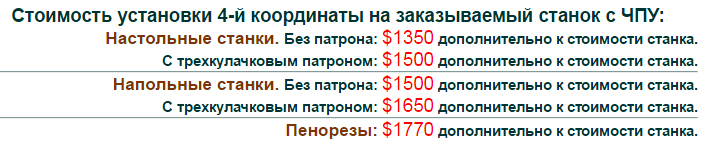

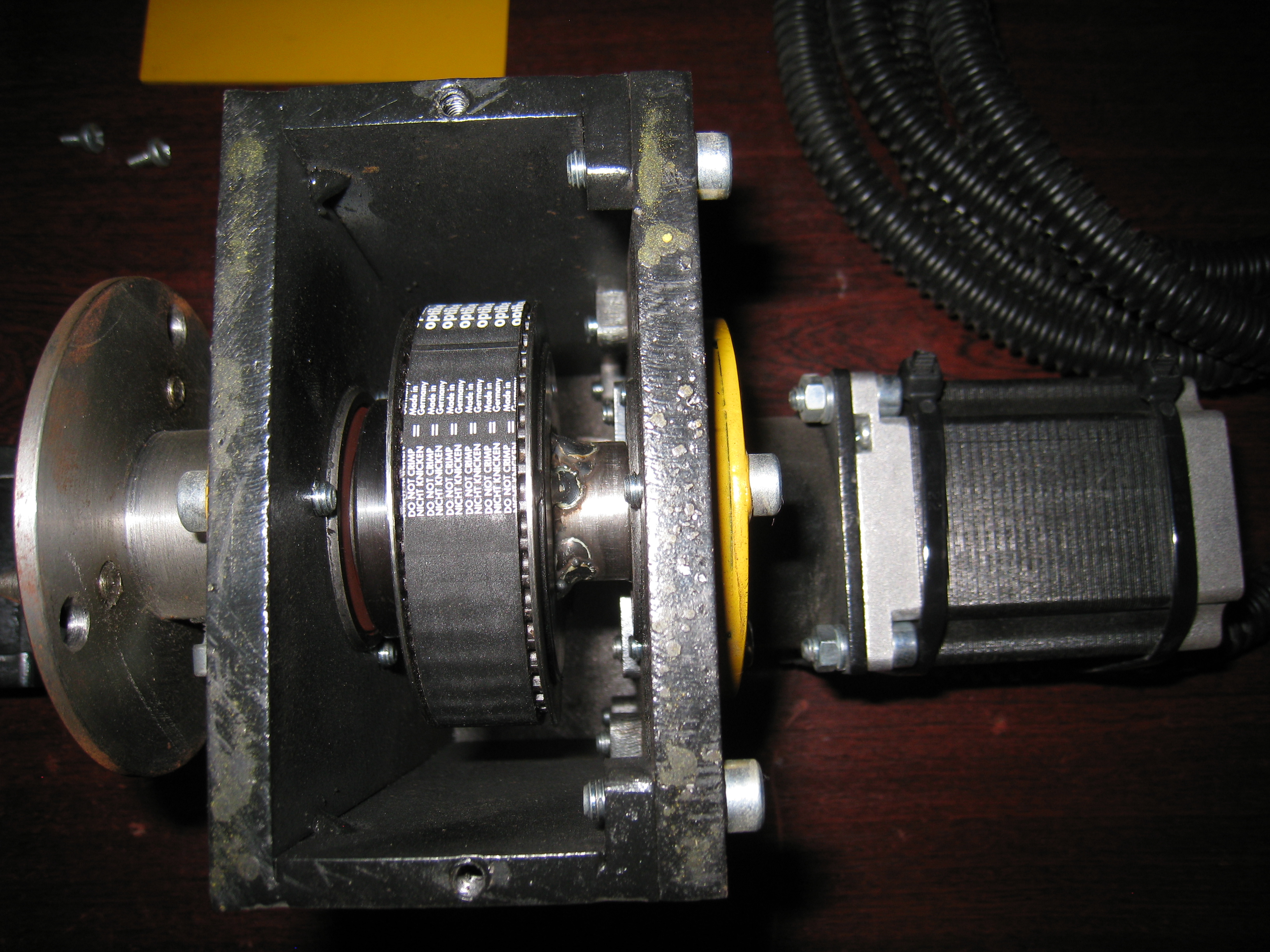

Поворотная ось из комплекта станка. Ременной редуктор. Шкив для надёжности приварен сваркой.
IMG_9020.JPG (8296 просмотров) <a class='original' href='./download/file.php?id=82850&mode=view' target=_blank>Загрузить оригинал (2.98 МБ)</a>
IMG_9021.JPG (8296 просмотров) <a class='original' href='./download/file.php?id=82851&mode=view' target=_blank>Загрузить оригинал (3.33 МБ)</a>
Если кто хочет доукомплектовать станок такой 4й координатой - актуальные цены на сегодняшний день с сайта TWITTE
цены поворотка.jpg (8296 просмотров) <a class='original' href='./download/file.php?id=82852&mode=view' target=_blank>Загрузить оригинал (142.52 КБ)</a>

Он то и предназначен для фанерки и пенопласта. Меня тока напрягает, что винт выпадает на сантиметр...
