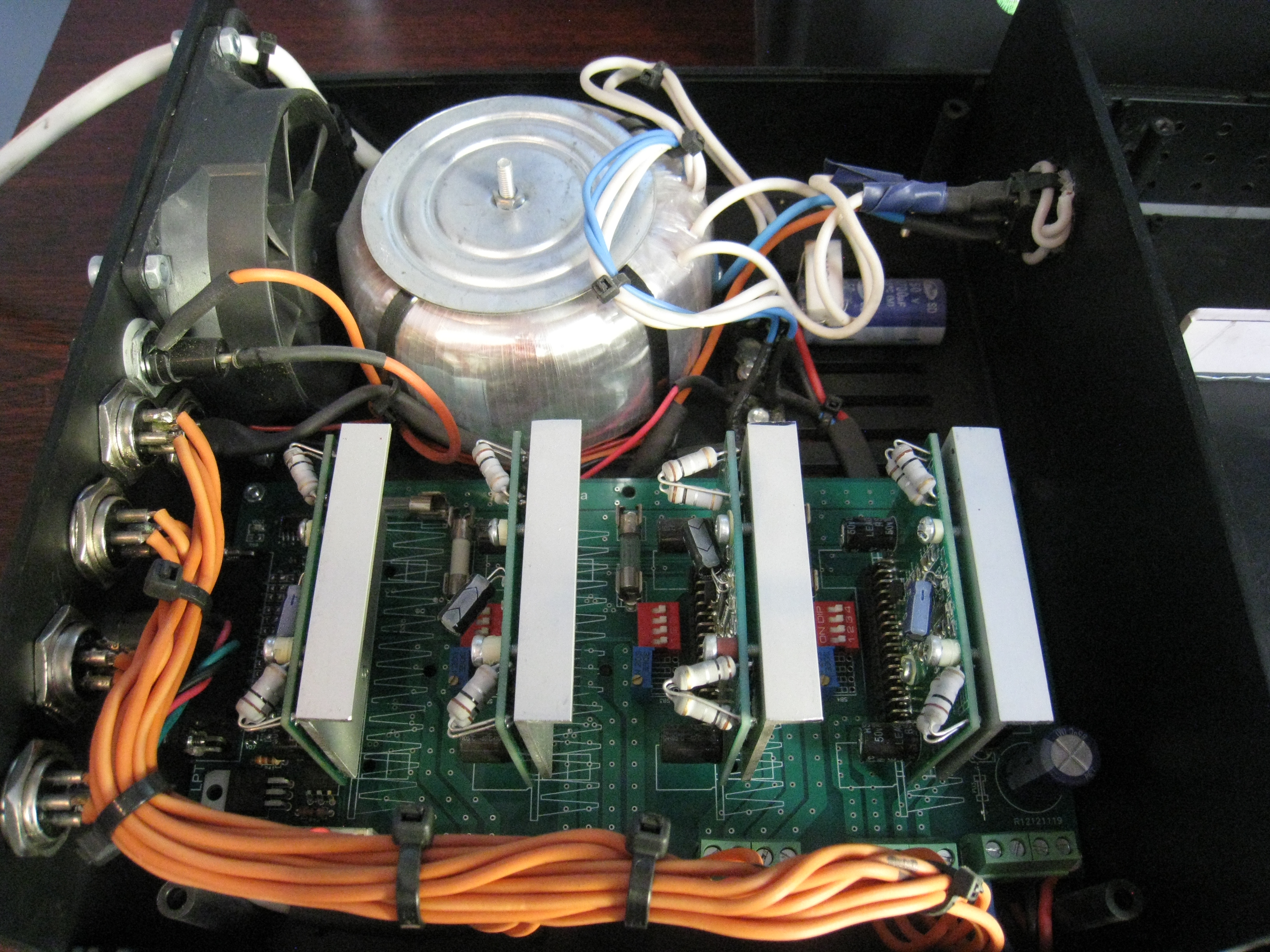

Частотник из комплекта и блок управления станка
IMG_9010.JPG (8356 просмотров) <a class='original' href='./download/file.php?id=82844&mode=view' target=_blank>Загрузить оригинал (2.78 МБ)</a>
IMG_9012.JPG (8356 просмотров) <a class='original' href='./download/file.php?id=82845&mode=view' target=_blank>Загрузить оригинал (3.53 МБ)</a>
IMG_9013.JPG (8356 просмотров) <a class='original' href='./download/file.php?id=82846&mode=view' target=_blank>Загрузить оригинал (3.65 МБ)</a>
