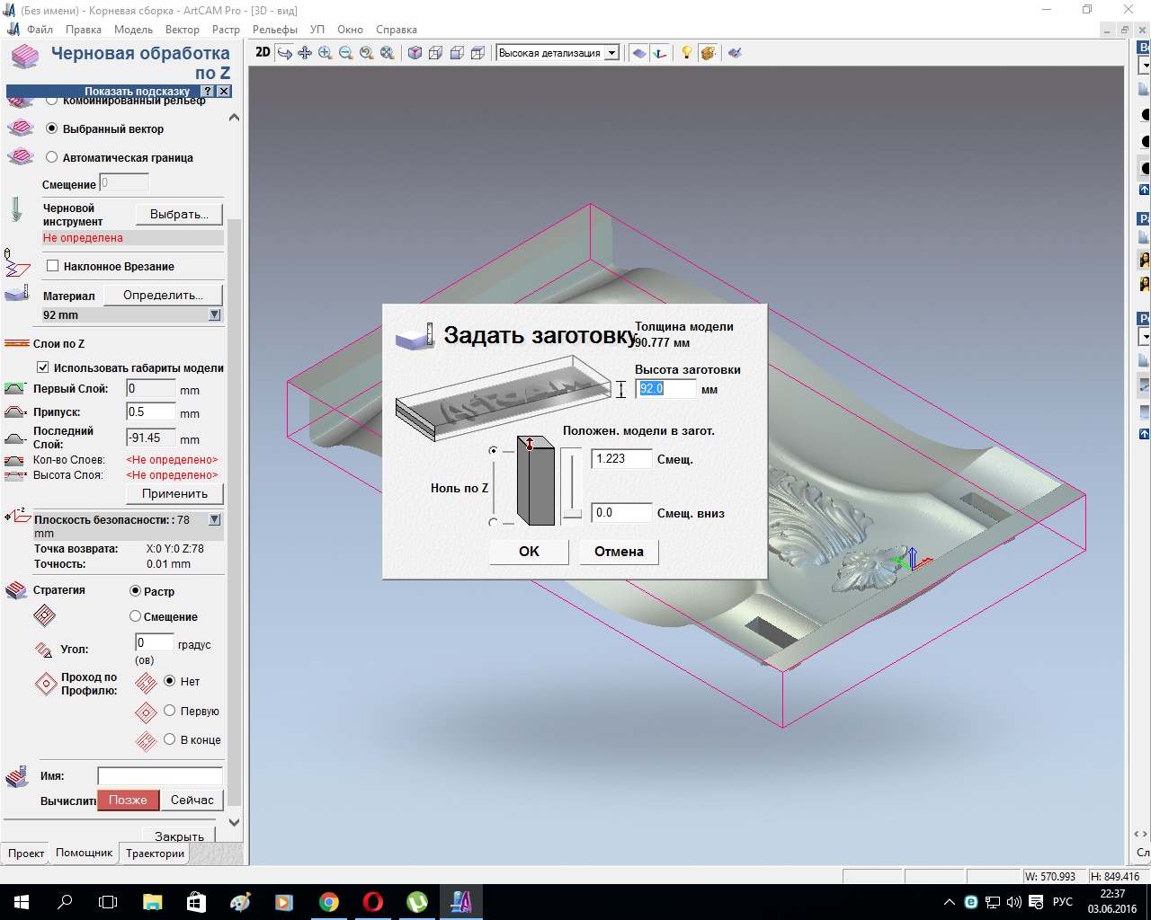

вот скрин

окошко в котором заготовку задаете покажите

ИЗВИНИТЕ ,я не так понял.

вот где проблема :oops: :freak: ,поставил ноль в низу заготовки и вот те на ,ну всё работает и правильно отображает емс модель но только ноль как выставлять ,он же в центре заготовки? :thinking: :thinking: Спасибо за помощь!

по патрону ставлю
на поворотке токарный патрон диаметром 100 мм задаю отступ 50мм
можно по корпусу передней или задней бабки, если знаеш расстояние до центра вращения

я думаю что эта финта не пройдёт ,а не поменяются ли габариты модели? я думаю надо править опять постпроцесор надо убрать в начале уп и в конце ход фрезы в ноль или подменить Z не ноль а нужную высоту. Не знаю только какой код даёт команду XYZ начать или возвращаться в ноль.

диаметр токарного патрона 100мм
тоесть отступ 50 соответствует центру
зет ноль нет в коде в начале /конце программы
страшновато править икс и игрик меняются местами в пост процессоре кабы чего не вышло :thinking:
можно просто высоту безопасности выше ставить
