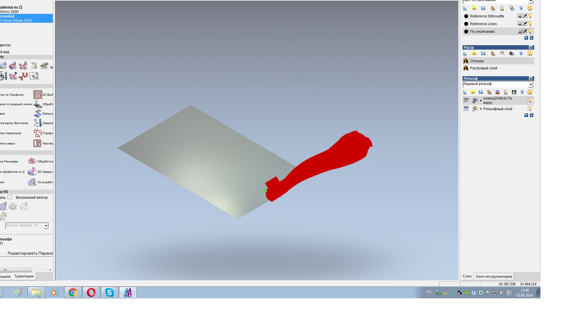

вот скрин

окошко в котором заготовку задаете покажите

ИЗВИНИТЕ ,я не так понял.

вот где проблема :oops: :freak: ,поставил ноль в низу заготовки и вот те на ,ну всё работает и правильно отображает емс модель но только ноль как выставлять ,он же в центре заготовки? :thinking: :thinking: Спасибо за помощь!

по патрону ставлю
на поворотке токарный патрон диаметром 100 мм задаю отступ 50мм
можно по корпусу передней или задней бабки, если знаеш расстояние до центра вращения

vovafed писал(а): задаю отступ
я думаю что эта финта не пройдёт ,а не поменяются ли габариты модели? я думаю надо править опять постпроцесор надо убрать в начале уп и в конце ход фрезы в ноль или подменить Z не ноль а нужную высоту. Не знаю только какой код даёт команду XYZ начать или возвращаться в ноль.

диаметр токарного патрона 100мм
тоесть отступ 50 соответствует центру
зет ноль нет в коде в начале /конце программы
страшновато править икс и игрик меняются местами в пост процессоре кабы чего не вышло :thinking:
можно просто высоту безопасности выше ставить
