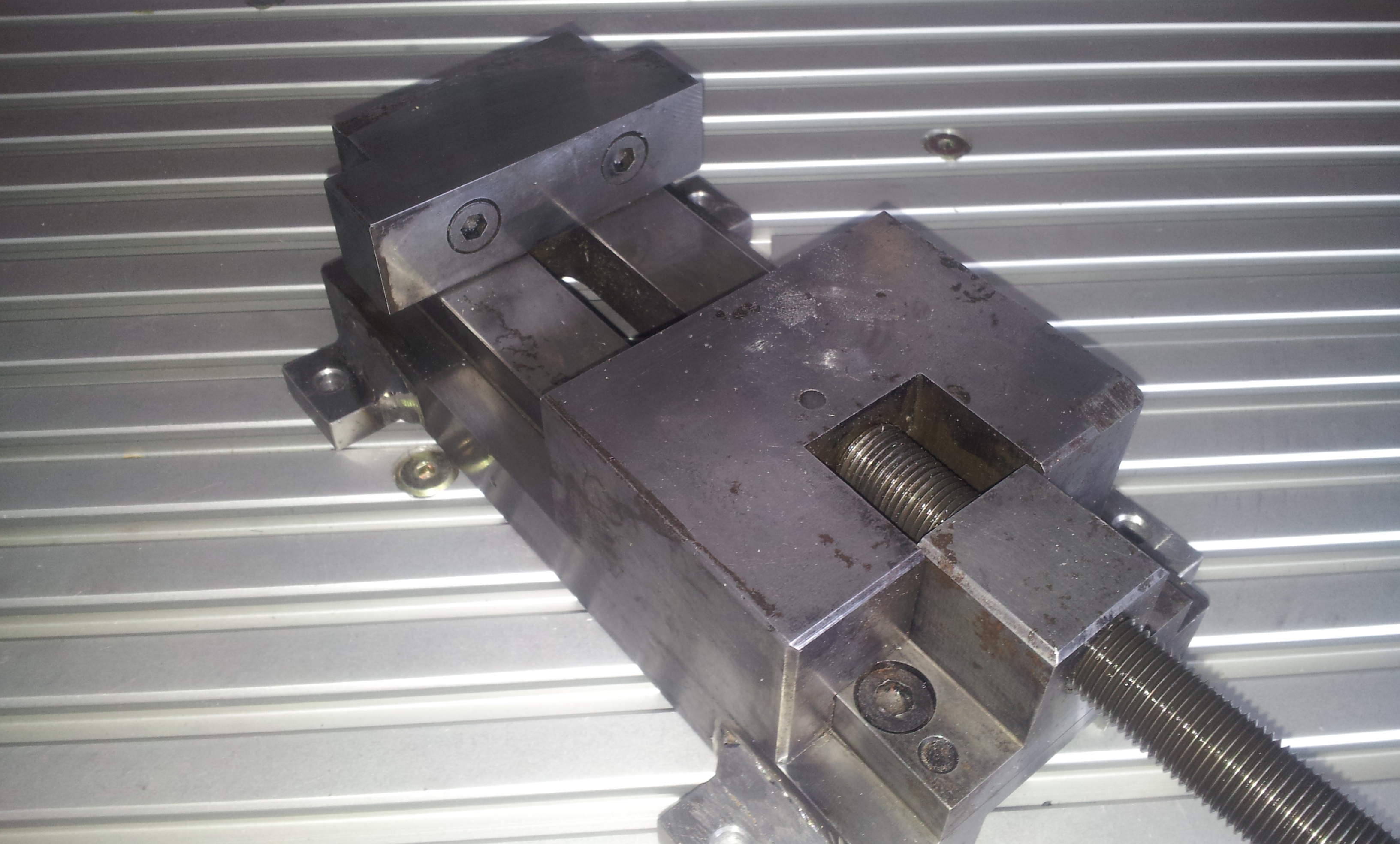

Купил лекальные тиски , будет в чем деталь зажать .
Хранение не важное , много ржавчины но рабочие поверхности в хорошем состоянии.
Тиски не серийные , были изготовлены в инструментальном цехе для шлифовального станка для точных работ.
Пришлось приварить петли чтоб крепить к столу.
У этих тисков подвижная губка сделана в виде буквы " Ш " в недорогих тисках видел только или
буквой " Т " или " П ".
20160623_161110.jpg (5667 просмотров) <a class='original' href='./download/file.php?id=83228&mode=view' target=_blank>Загрузить оригинал (1.89 МБ)</a>
20160623_161157.jpg (5667 просмотров) <a class='original' href='./download/file.php?id=83229&mode=view' target=_blank>Загрузить оригинал (1.92 МБ)</a>

paganel писал(а):Пришлось приварить петли чтоб крепить к столу.
Не стоило этого делать, наверняка повело.
Re: ЧПУ на сварной раме.
Лучше бы снизу глухие отверстия с резьбой и переходную плиту с ушами на болты...
Эти тиски были предназначены для крепления на магнит.
Я хотел сначала фрезеровать пазы но фрезеровщик сказал что это можно сделать только на эрозии , твёрдость больше 50 единиц ,
и предложил приварить петли.

N1X писал(а):Лучше бы снизу глухие отверстия с резьбой и переходную плиту с ушами на болты...
У меня просвет по Z всего 90мм а тиски высотой 60мм и пластина ещё больше уменьшит рабочую зону.
paganel писал(а):твёрдость больше 50 единиц
И, что, всё это обрабатывается, нужен только хороший инструмент. ;)
