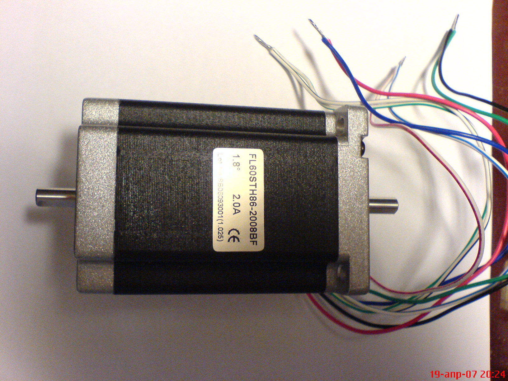

Достались мне два мотора VIC86HS2A118 308 1.8° 8.5nm 3/6 A
И один мотор 85CSTH450B-004 1.8° 3.5 A как я понял 5.1 nm.
Хочу услышать мнения знающих людей- на сколько совместимы они будут с данной конструкцией?

STNRO писал(а):Всем добра!
З.Ы. Конструкция очень понравилась, хочу повторить. ТС респект!
У меня сначала стояли Nema 23 на 3 Nm и 3м/мин ездили без проблем .
