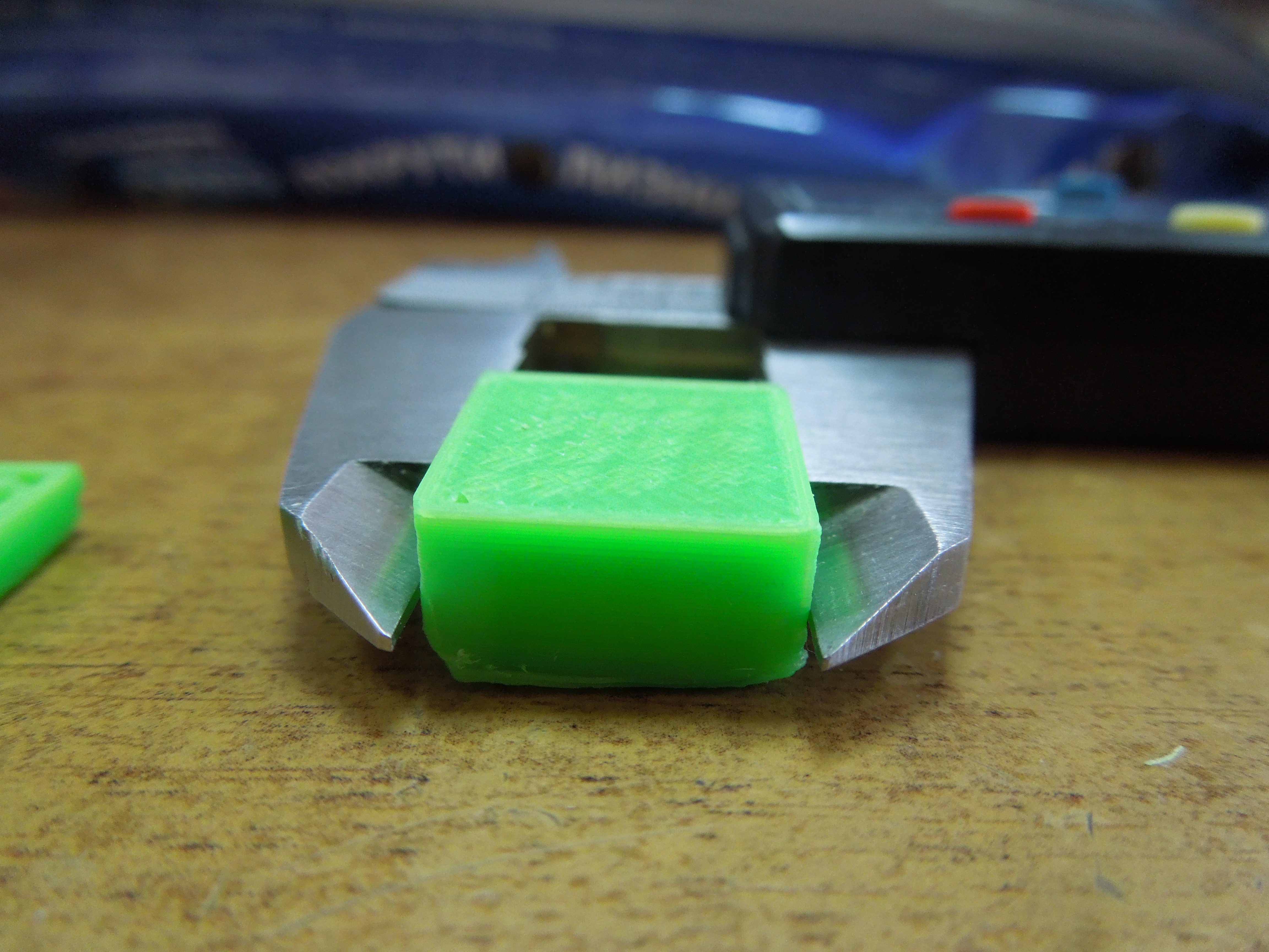

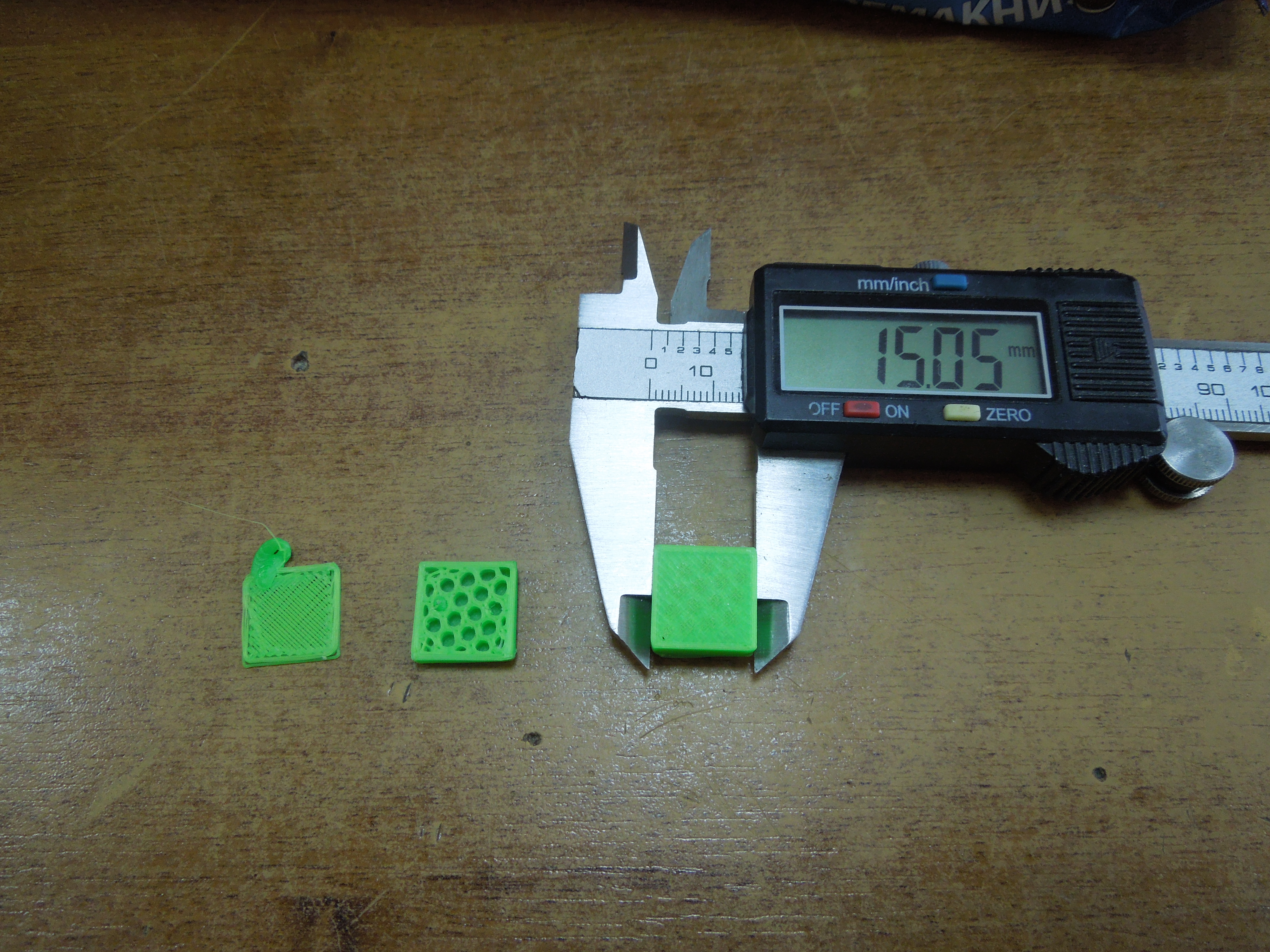

Докрутил электронику, разобрался как на нём печатать, разобрался в части команд(а то после печати стол летел вниз и с грохотом прилетал в нижнюю часть станины принтера), но несуть.
В прошивки ненашёл алгоритм гоняния носа для выставления высоты стола, погонял сам, подсунул бумажку, показалось что выставил да не тут то было, вообщем первая(на фотках лежат по порядку слева на право) деталь отклеилась, открутил все винты на 0,5 оборота, вторая тоже отклеилась, но значительно позже, открутил ещё на 0,25 оборота - напечаталась почти идеально, потом закрутил примерно на 15градусов, попросил верхний слой залить 7. слоями пластика(на третьей модели было 3 слоя, показалось что дырявовато получается) получилась ещё лучше, но понял что 7 перебор, вполне достаточно и 4-5 слоёв, потом определюсь сколько.
Модель рисовал с размерами 15х15х7,5мм как оно получилось - судите сами.
Да, проверил шероховатость верхней поверхности 4й модели 0,005 - 0,015 мм(взял индикатор, поставил на фрезерный станок, заготовку в тиски и покатался по детали индикатором, катался естественно поперёк верхнего прохода), на ощупь очень гладкая.
все детали не обрабатывал ничем, т.е. как напечатал - так на фото и есть.
Пластик ABS, скорость печати:
внешний контур 80мм/сек
внутренностей 120мм/сек
холостой пролёт 180мм/сек
ускорение 10м/сек^2.
Толщина слоя 0,15мм, сопло 0,3мм, нитка 1,75мм(но диаметр нитки гуляет, датчика текущей толщины нитки пока нет)
При печати крутил процент скорости печати, дело доходило до 500%, ну на 500 первые детали и срывало :) 4ю деталь печатал на 150%, т.е. все скорости надо умножить на 1,5.
Экструдер вполне успевает продавливать нитку.
Тестил механику на скоростях 18м/мин - едет, на скоростях более 20м/мин уже электроника(ардуина) не успевает, сколько потолок у механики - не знаю, но на 20м/мин совсем не потолок скорости
Чтоб к столу липло - мазал его клей-карандашом. Взял 7 разных клеев, успел попробовать только 3, самый дешёвый(АШАН-овский, 6руб за 9грамм) надо мазать на только холодную поверхность, тогда не пузырится, ещё какойто АШАН-овский, пузырится пипец как, но стоит дороже, и ещё 3М, его хоть на холодную, хоть на горячую, ровный слой, и настолько цепляется что если бы модель была бы не 15мм а 150мм - я бы её тупо не оторвал бы. 3М стоит около 60-70руб за примерно 30-35грамм. Вообще по хорошему, наверное, надо все клеи мазать на чистую(а не мешать с предыдущими клеями) холодную поверхность и смотреть результат.
Если кто в теме - дайте знать как ваще бороться с этим отклеиванием от стола. Вчера пробовал на обычный молярный скотч - вообще не липнет(но возможно виновата настройка высоты стола), сегодня ещё раздобыл синий малярный скотч(не 3М), но попробовать его не успел.
Да, на фотках детали какието более страшные кажутся чем есть на самом деле. На работе стоит принтер сильно китайский, станина из 5мм акрила, круглые 8мм направляющие(гнущиеся от натяжения ремня) и всё в таком духе. И по сравнению с ними - детали на этом принтере получаются ну прям совсем идеальными.
Вот что делает :rail: всемогущий :)

Вид деталей снизу. Чётко видно что первая вообще и не думала приклеиваться к столу(все нитки прям круглые), вторая подумала немного и решила всёже отклеиться(нитки ели расплющенные, а вот на третьей - сильно расплющенные нитки, т.е. перебрал с высотой стола
